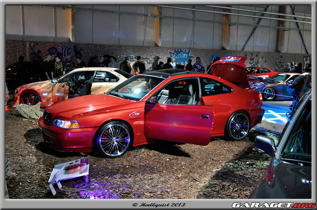

Det är väl dags att visa vad jag sysslat med sedan jag köpte bilen i början av februari i år, 2013. tongue
Föregående ägare har gjort ett mycket snyggt arbete med bilens utsida. Plåtbreddning fram och bak, 25 resp. 35 mm, egnbyggda stötfångare fram och bak, ytterhandtag från S/V40 mm. mm. samt även lackat diverse inredningsdetaljer och motorkåpor.
Mitt bidrag till helheten blir ljudbygget som jag installerat i "Milou", min andra C70, och på sikt en uppfrächning under huven samt att jobba vidare med inredningen.
Men vi börjar med ljudbygget som jag flyttade över från "Milou" under februari-mars. Den installationen skulle vara klar innan bilen skulle ställas ut på Elmia under påskhelgen. Häng med!

Förutom att flytta över ljudbygget så skulle bilen "bara" få nya fälgar och däck innan Elmia. Det där med fälgarna och däcken skulle visa sig bli en seg och stundtals mycket märklig historia. I princip allt som kunde strula gjorde det också. Dessutom vaknade jag på morgonen måndagen innan påskhelgen och mådde riktigt uselt. Pinade mig genom arbetsdagarna på måndag och tisdag. På tisdagsförmiddagen fick jag äntligen fälgarna men jag hade fortfarande inga däck. Jo, ett bakdäck hade kommit. Ett! Onsdag och torsdag hade jag tagit ledigt från jobbet och på onsdagen kom det andra bakdäcket. Iväg till gummiverkstaden där bakdäcken låg och väntade. I bilen hade jag, förutom fälgarna, två av hjulen som satt på bilen när jag köpte den. Dom däcken blev jag tvungen att använda som framdäck tills vidare. Vid 20-tiden släpade jag mig in från garaget. Bilen stod äntligen på de nya fälgarna! Och jag frös och svettades om vart annat, och skakade av feberfrossa. Jag var ordentligt orolig för att jag skulle bli sängliggande!
På torsdag morgon körde jag ut bilen ur garaget och ut på gatan..... Nähä, se det gick inte! Vinkeln mellan min garageinfart och gatan var för skarp så frontspoilern tog i den grova asfalten. Försiktigt backade jag och så in i garaget igen, lyfta bilen och av med framhjulen, höja coilisarna fram en centimeter, på med hjulen igen och så ett nytt försök att komma ut på gatan. YES! Det gick! Sen funkade det som det skulle och jag kunde äntligen få rulla in i A-hallen på Elmia.
https://www1.garaget.org/archive/65/64690/325039/325039-3058542.jpg
Därmed var drömmen som uppstod påsken 1985 uppfylld!
