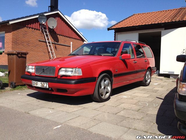

Var iväg till Västerås och köpte mig en 855 Turbo -96 som behöver en stor portion kärlek för att bli fin igen. Lacken är kanske det mattaste jag har sett? Sjukt matt är den iallafall så det ska givetvis ordnas.
Bilen går som en dröm maskinellt så det är bara exteriören och interiören som behöver lite fix. Innuti så såg det ut som om dom hade ritualslaktat getter eller nått, det var hår och annat äckel överallt. Tog desvärre ingen bild på det, kände mest att den behövde göras rent ASAP.
Tanken med detta projekt är att jag ska göra i ordning denna och ha som en året runt brukis, en bil att pendla med till jobbet och kunna ta med familjen till ICA för storhandlingen.
Jag kommer försöka dokumentera allt jag gör så bra som möjligt ifall någon blir sugen på att göra likadant som mig men är lite osäker på hur man ska gå till väga. Jag säger inte att det sätt jag har gjort på är det rätta men det fungerar för mig.

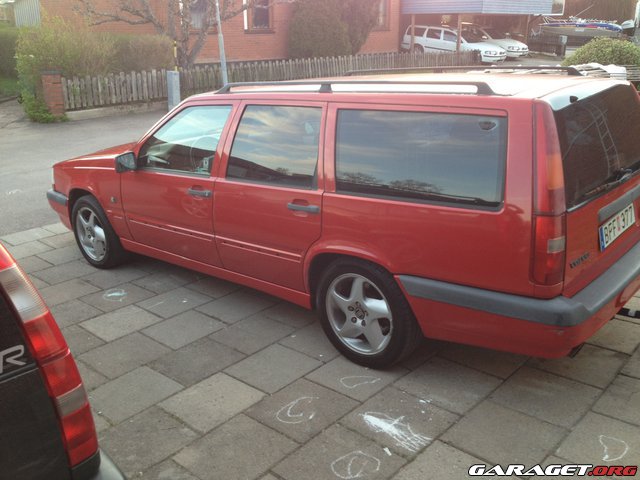

Och så här såg den ut när jag fick hem den:
https://www1.garaget.org/gallery/images/26/25040/25040-2a2d4baa70fc1a99f162b944f0996fd1.jpg
Som synes så är den ju otroligt matt och det ska ordnas snarast, bilder och info på vad jag har använt och hur jag har gjort kommer givetvis postas här smile

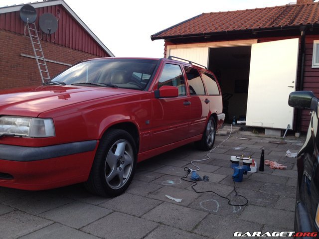

Var iväg till Biltema idag och shoppade en polerings maskin och lite extra polerings hättor. Valet föll på deras dubbel-hättiga maskin för 379:- . Jag är ju bara en glad amatör så den maskinen duger alldeles utmärkt för mig smile
Såhär ser den ut:
https://www1.garaget.org/gallery/images/26/25040/25040-a5bbc933cef82c0e922a16d36f17067e.jpg
Vädret blev kanon, lagom varmt och mestadels mulet, perfekt för en polering! så jag satte igång direkt.

Nu började jag maskera allt som jag inte vill polera, De flesta polermedel lämnar nämligen vita märken på svarta lister, handtag o.s.v så det gäller att maskera ordentligt.
https://www1.garaget.org/gallery/images/26/25040/25040-a79cd1582953abcb46bbaf51125e0260.jpg

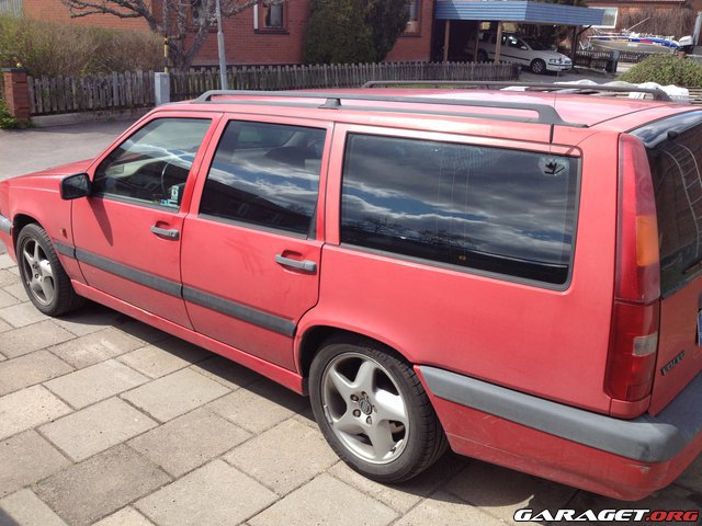

Började att smörja på rubbing på bakskärmen med hjälp av en putsduk. Jag körde små sektioner åt gången, vet inte om det är rätt sätt men det fungerade bra för mig.
https://www1.garaget.org/gallery/images/26/25040/25040-5acaccaf384ea56591ec099b7968a0a8.jpg
Såhär blev bakskärmen efter första vändan med polermaskinen, körde 3ggr på varje ställe.
https://www1.garaget.org/gallery/images/26/25040/25040-d3f78cecb822f6de6a3c79cd4d976d27.jpg
Det började skymma så höger sida samt taket tar jag imorgon. Men detta är resultatet iallafall.

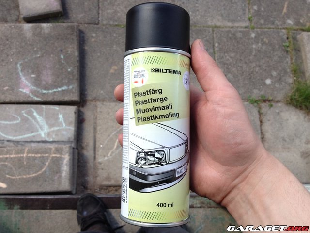

Hade ju listerna lösa sen poleringen så passade på att fräscha upp dessa samt gråa plasten på kofångarna. Det finns många sätt att få liv i listerna t.ex, diverse medel, varmluftspistol, matolja m.m. Jag valde att lacka dom då det håller längst och ser bra ut enligt mig. Passade även på att montera bort extraljusen då jag tycker att det är fult, dom åker på till vintern igen.
Den här färgen körde jag med, då jag har testat den tidigare så vet jag att den fungerar kanon så det fick bli denna igen.
https://www1.garaget.org/gallery/images/26/25040/25040-c6789b9cd1a3dd97930d7cfe91ec34a2.jpg
Såhär blev listerna, inte helt torra på bilden än, därav flammigheten:

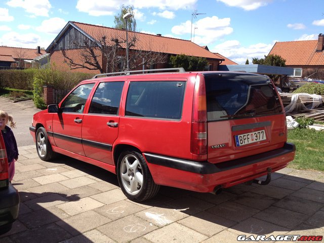

Och såhär blev resultatet med lackerade kofångare och nypolerad lack smile Börjar ju ta sig iallafall.
https://www1.garaget.org/gallery/images/26/25040/25040-e3da0e0c5c027851b3e4d70aa117658e.jpg
https://www1.garaget.org/gallery/images/26/25040/25040-bad71238f9691dd06d5dcc85d5a05b14.jpg

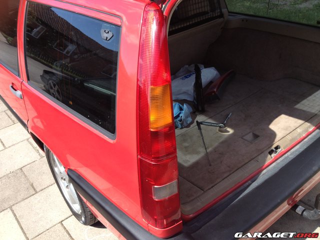

Då baklysena är väldigt matta och fula så ska dom givetvis bytas ut, hittade ett kanonfint i garaget så det blev ett byte på ena sidan. Ska snarast fixa ett till den andra sidan med.
Hur gör man då?
Detta behöver du: En liten spårmejsel eller liknande så man kommer åt att bända bort högtalargallret. Lyset sitter med två stycket 8mm muttrar så lämpligt verktyg till det. Jag använde ett litet spärrskaft med förlängare.
https://www1.garaget.org/gallery/images/26/25040/25040-59a84dc76aee4fd2514d095ceedf24a8.jpg
Såhär såg baklyset ut, inte jätte vackert, men som synes så är det bara överdelen som är ful så underdelen får vara kvar.
https://www1.garaget.org/gallery/images/26/25040/25040-18e76e1b201c1386cfea148b45d2fece.jpg
