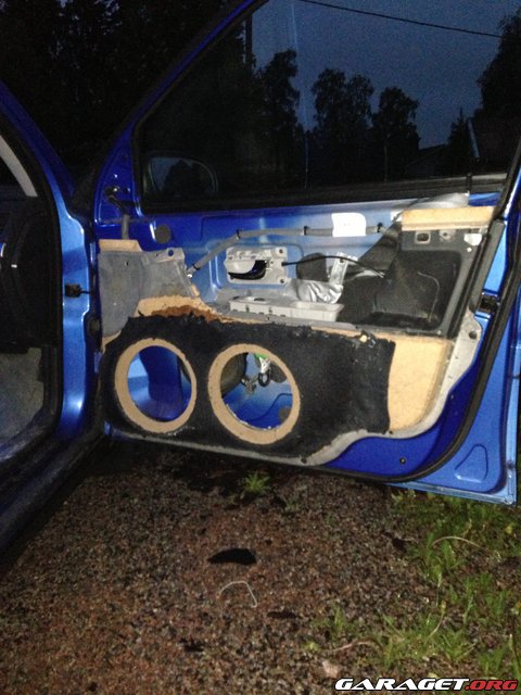

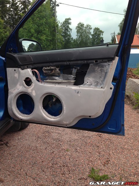

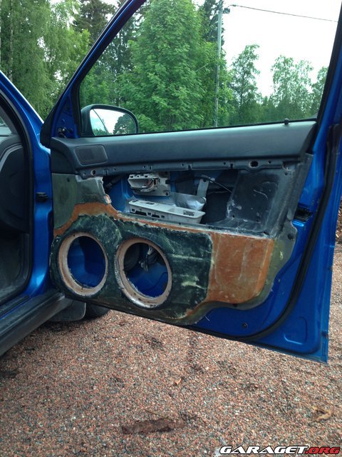

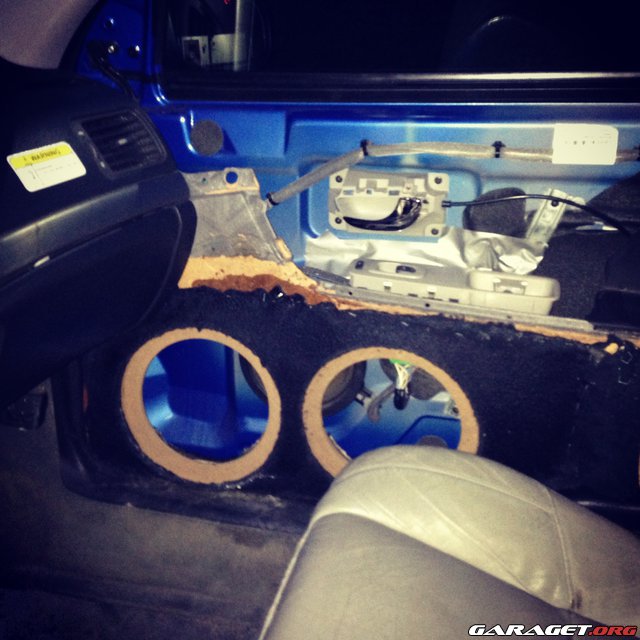

Då har man provat så att passagerar sidan å de gjorde den! smile
Lite bilder då:
https://www1.garaget.org/gallery/images/151/150218/150218-c427d625ebcd1c0dd82c84c282f8bfb4.jpg
Är ju en liten bit kvar innan de tar i wink
https://www1.garaget.org/gallery/images/151/150218/150218-530124e4daa265b491e29c254eda37ea.jpg
Och sen då en helhetsbild med stängd dörr smile
https://www1.garaget.org/gallery/images/151/150218/150218-50845781f2ff04817b5389a1a9515044.jpg
Håller just nu på att förstärka å fixa. Å ska väl snart prova satt andra sidan passar också tongue
// Wermelin

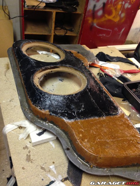

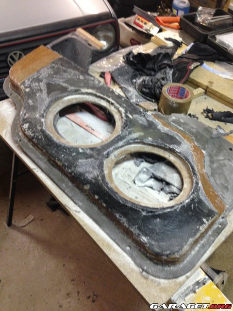

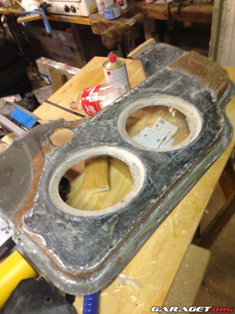

Då vare dax för en liten snabb update!
Inte hänt så mycket då ja plastat baksidan med några lager glasfiber smile
Men provade å lägga på ett lager matta på framsidan för 5 min sen som ligger å torkar just nu så här kommer en bild på de iallafall smile

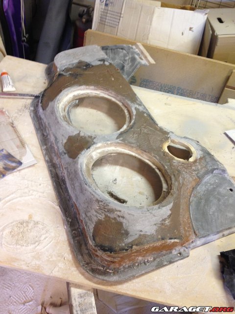

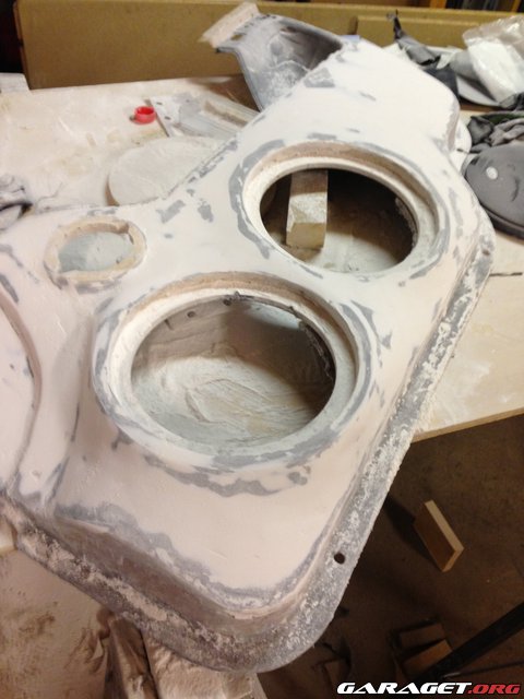

Inte fått midd å diskant än men bestämde mig för att gå ut å fixa lite ändå satt här kommer lite bilder! smile
https://www1.garaget.org/gallery/images/151/150218/150218-8409217ac214a769afdc77d62c0b141d.jpg
Kollade hur det såg ut med övre delen ditlagd å kollade även hur de såg ut vid instrumentbrädan å drog en linje satt ja inte sätter diskanten satt de tar i sedan smile
https://www1.garaget.org/gallery/images/151/150218/150218-be071e20cae602fe5713202531afd199.jpg

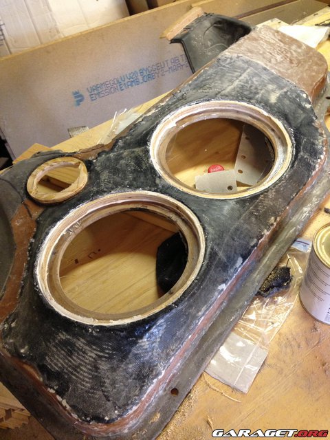

Slipat bort överflödigt där middarna ska sitta å kapat upp ett hål där diskanten kommer hamna sedan! smile

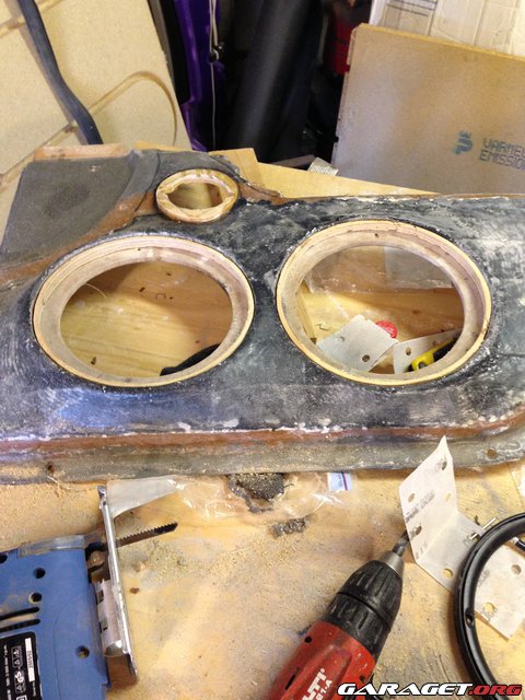

https://www1.garaget.org/gallery/images/151/150218/150218-6ca38cd39fa698d7b94ee5b9dd5a3570.jpg

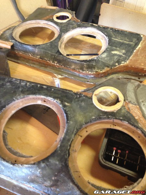

Förarsidan ligger lite efter eftersom inte tyget ville bli lika sträckt som på passagerardörren tongue Slipat till de som inte blivit bra å de ska på nått lager med polyester till sen så är den på samma anhalt som den andra smile

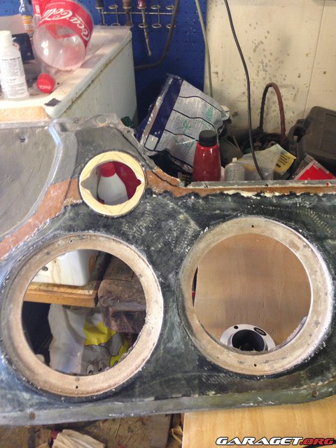

https://www1.garaget.org/gallery/images/151/150218/150218-badf000cae915eb7263d3f4057f355a9.jpg
Lite plastande blir de ju tongue
Nu äre bara diskanten som behövs så ja kan passa in den riktigt å plasta de men i övrigt så är de bara lite spackel som gäller tongue

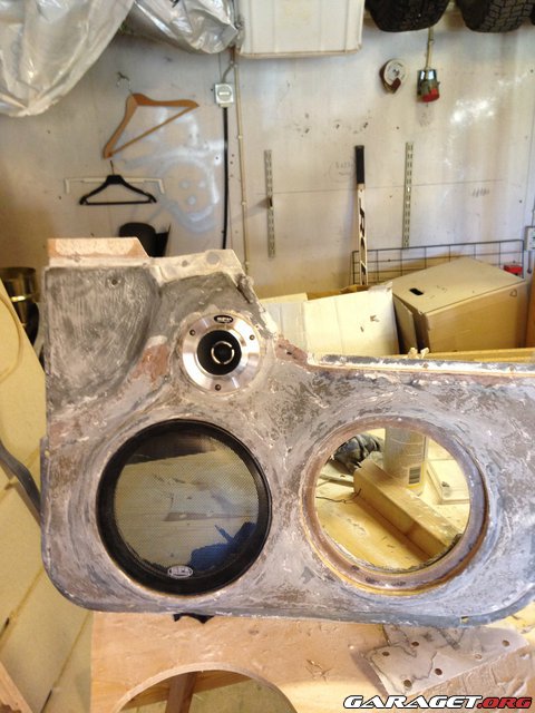

Va å hämta ut diskant i midd igår så nu har man ätnligen kunnat fixa lite! smile

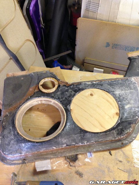

https://www1.garaget.org/gallery/images/151/150218/150218-73a9b396f97991f719015444ba755f17.jpg
Började med att såga ut baffel till diskanten å plasta fast dom smile
https://www1.garaget.org/gallery/images/151/150218/150218-368985d15169994ca26a8ebf7ebc9304.jpg
Båda på plats smile

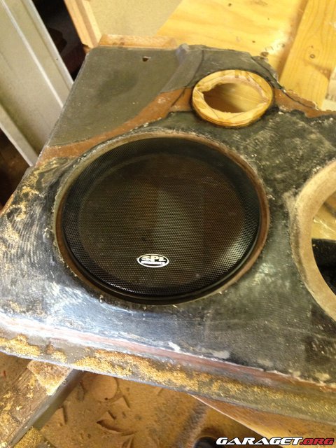

https://www1.garaget.org/gallery/images/151/150218/150218-d1e4c61a112c191cb0ac8f21c510447a.jpg
Provade gallret å märkte att det va ett hyfsat glapp på bafflarna ja köpte hmm
https://www1.garaget.org/gallery/images/151/150218/150218-1ee9e3526fdefedbed3ad9cbaa7bdbc6.jpg
Men hade redan en ide ifall att de skulle vara nå glapp tongue Stog mellan denna lösning å att spackla till det men tyckte att det var bättre å göra såhär smile
https://www1.garaget.org/gallery/images/151/150218/150218-7f1a6b00649358ea8906b6233245060b.jpg

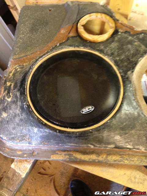

Blev faktiskt ganska nöjd över hur de blev smile sitter bra även fast det är utsågat med sticksåg smile

https://www1.garaget.org/gallery/images/151/150218/150218-127ff6e67d8690227a7f7e661de8ec3b.jpg
Andra klar smile

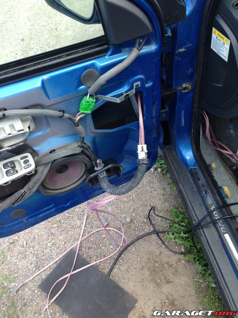

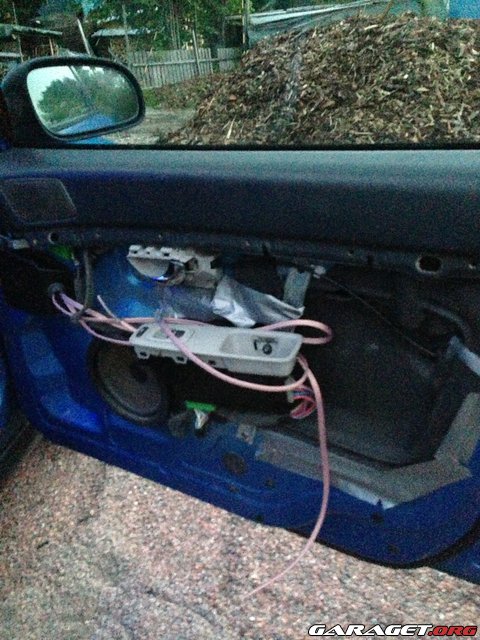

Även hunnit å dra lite kabel till förardörren smile
https://www1.garaget.org/gallery/images/151/150218/150218-87a325b6bba6e6af20e53f9def419197.jpg

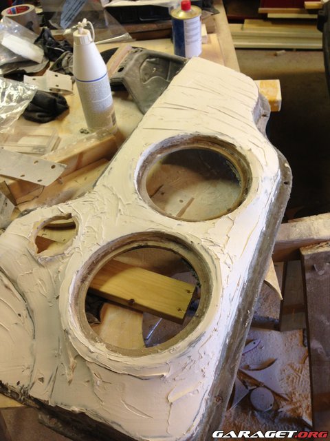

På med lite finspackel smile
https://www1.garaget.org/gallery/images/151/150218/150218-ca37dfb3cfb1819a97f8b32ea6887578.jpg
Såhär ser det ut nu smile
https://www1.garaget.org/gallery/images/151/150218/150218-23d885c1b23f658b13931d1c267d094c.jpg
Bonus bild smile

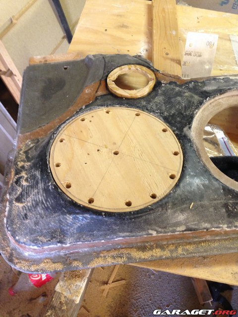

Slutade å slipa sedan då ja fick ont i handen av slipmaskinen tongue Gjorde inget på den andra då ja fixade ringar till den i limmade dit dom men imorgon blir de å börja spackla den andra dörrsidan också smile Å så klart massa finlir kvar på dörrsidan ja fixa med idag smile

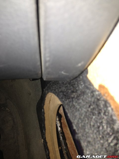

Drog även kablar i passagerar dörren idag å kom på att man kanske skulle ha plastat för hålet som är i dörren där det sitter en grå skydds "plast" nu. Kommer ju att kapa upp nedre delen av dörren för att högtalarna ska få plats med tongue Men vad är för/nackdelar med å plasta för det hålet? Syns på bilden nedanför smile
https://www1.garaget.org/gallery/images/151/150218/150218-3896f5438a884aed7b48669bbc6b7502.jpg
Hade börjat bli mörkt när jag tog bilden därav att den blev som den blev men är det som sitter längst bak som förra ägaren hade grejat med å tejpat tillbaka tongue
Men blir nog bra de här smile

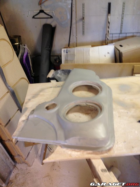

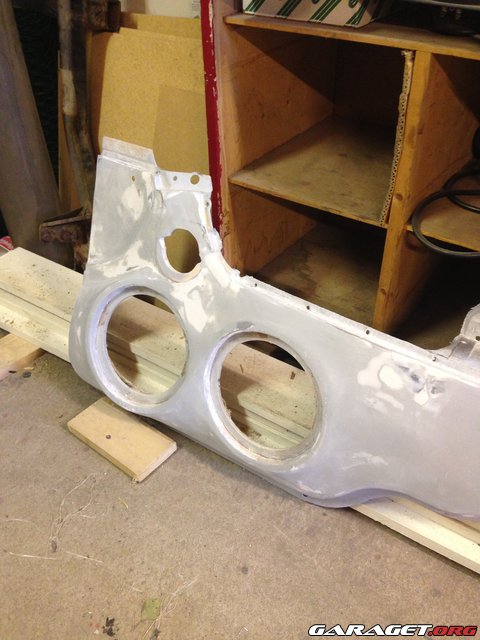

https://www1.garaget.org/gallery/images/151/150218/150218-8c34b7ade9072c48ae02267177ec16b5.jpg
Sprutade på biltemas sprutspackel för å se vart det behövdes lite slipning smile
https://www1.garaget.org/gallery/images/151/150218/150218-9a651606ab2d23db178f7a3d20474537.jpg
Provade å hänga på den på dörren å den sitter som den ska smile
https://www1.garaget.org/gallery/images/151/150218/150218-7c3bd9647d9a3efe1828e4ba4de007ac.jpg
Slipade å spacklade lite till sedan va den klar smile
https://www1.garaget.org/gallery/images/151/150218/150218-a26846d2bbd99a5ba022cb166c303b78.jpg
Å så här ser den andra ut för tillfället tongue men lite slipning å finspackling så är den nästan klar den också smile Ville göra en i taget för att behålla fokus på just den sidan satt den blev så bra som möjligt smile
