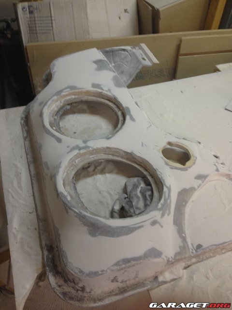

Den andra ser ut såhär nu tongue Dock så tog pappret slut till slipmaskinen så kunde inte slipa nå mer sad
https://www1.garaget.org/gallery/images/151/150218/150218-59441b944df521e07d924b115a228fed.jpg

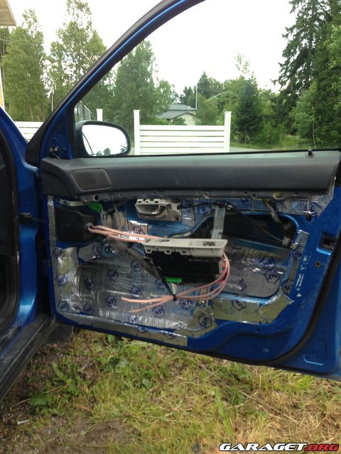

Handlade lite dämpmatta! Killen som gav ut paketen där ja hämta dom frågade om ja hade bil med mig för att dom vägde mycket tongue
https://www1.garaget.org/gallery/images/151/150218/150218-a3e65e051be7aa7528695e0f06489093.jpg

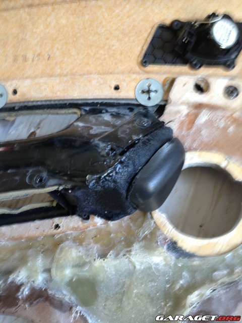

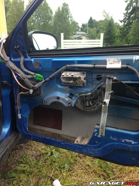

Började med å kapa upp nedre delen av dörren så att 8tummarna får plats sedan smile
https://www1.garaget.org/gallery/images/151/150218/150218-fb3590dcb07da36373971e217c03a82c.jpg
Sedan fick de komma på "lite" dämpmatta smile Dock så är inte dörren dämpad på övre delen då ja tänkte ta de sedan när ja fixat en ny fönsterhiss då den har vikt sig den som sitter där så man kan inte använda den just nu tongue å ska på mer utåt mot dörrsidan också smile Ligger iallafall 3 lager på ytterplåten så hoppas att det räcker iallafall, annars få man lägga lite mer roll
https://www1.garaget.org/gallery/images/151/150218/150218-bf0b44db625fd1ae1dbfe04d853420e5.jpg

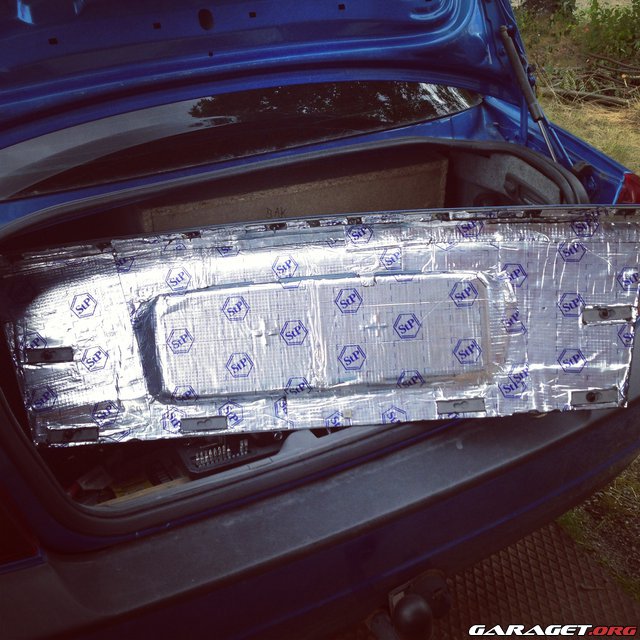

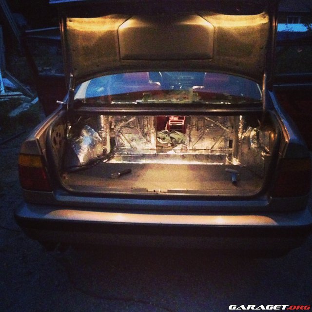

Sedan så plockade ja bort Plasten längst bak på bagageluckan där nummerskylten sitter smile Nå mer störande ljud än när den plasten ligger å skallrar finns nog in men nu är de bättre iallafall när man fick på 2 lager på dom stora ytorna och sedan 1 på dom lite mindre smile
https://www1.garaget.org/gallery/images/151/150218/150218-bb23eb6dc88e8df24d725e72afa68b14.jpg

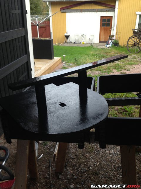

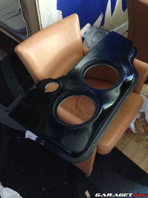

Eftersom ja började sätta ihop dörrsidorna så va ja tvungen att ändra lite på facket längst fram på dörren då diskanten tog i den annars så fick bli lite plastning på den smile La dit biten som ja kapa bort för att visa skillnaden smile
https://www1.garaget.org/gallery/images/151/150218/150218-c8830aa5e2ac01ccae19db58216bf8ba.jpg
Sedan var de dax å sätta ihop dom ! smile
Å resultat blev såhär!
https://www1.garaget.org/gallery/images/151/150218/150218-17e71bbce6ee80429a46107c3738f34b.jpg

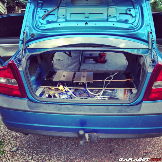

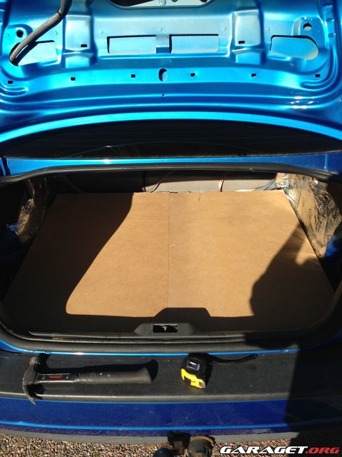

Då var det dags för en update! Då ja äntligen fått hem lite prylar så ja kan börja fixa igen smile

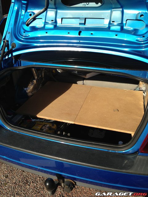

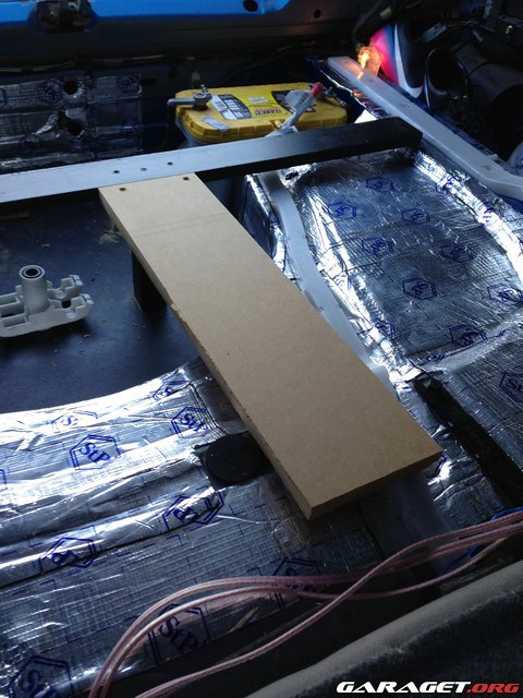

Efter att ha plockat ut stegen å golvet som ja suttit dit bara för att kunna få ihop de lite snabbt så var det dax för att få till ett stadigt golv! smile
Efter lite mätande å kapande så såg de ut såhär smile
https://www1.garaget.org/gallery/images/151/150218/150218-bebdf3fa55572b31dbd6f1e0bdf9bf7f.jpg

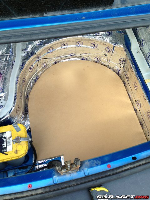

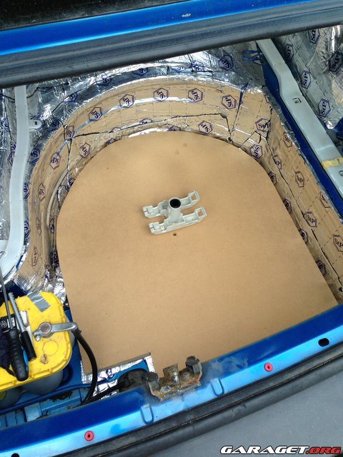

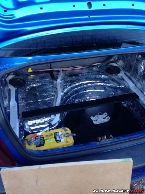

Och efter att ha kapat dom så va det dax att dämpa ytan där reservhjulet brukar ligga! Dämpade även under hatthyllan å på väggen mot baksätet för att de skulle bli styvare där också smile
Så här blev resultatet av det smile
https://www1.garaget.org/gallery/images/151/150218/150218-ff06861b1580ab4438880fd57db5b5a4.jpg
Efter det så stog ett stadigt golv i baljan på schemat! Å efter lite mallande å ögonmått så såg det ut såhär smile
https://www1.garaget.org/gallery/images/151/150218/150218-2a8880f974fdbe807252a1ba3e4c11e7.jpg
Tog sedan å gjorde hål för hållaren som vanligtvis håller reservhjulet smile
https://www1.garaget.org/gallery/images/151/150218/150218-8212b9e7530b82f45666295bee6795e8.jpg
Sitter helt stumt! Gungar hela bilen om man rycker i den och golvet sitter inte på nåra ställen som kan skapa vibrationer smile

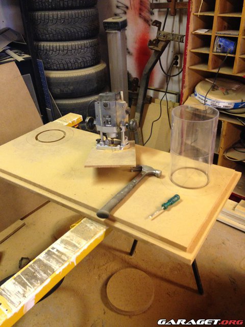

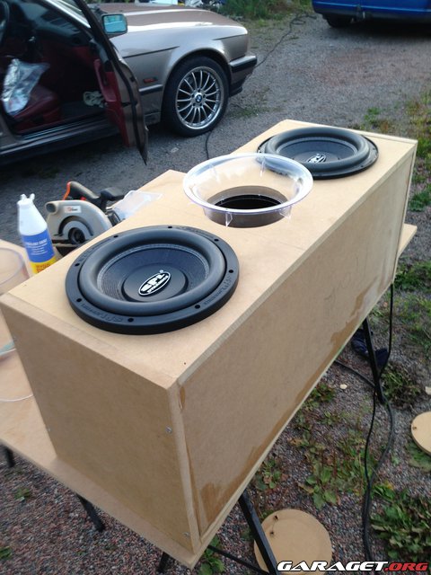

Nästa grej på schemat va låda så började planera lite på de tillsammans med Andreas på Loudstore å efter det va det dax att börja försöka få till planerna smile

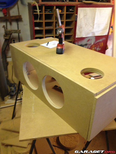

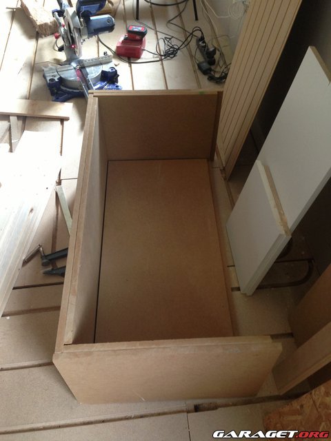

Sågade ut topp, baffel och sidor till att börja med å limmade sedan dubbla lager av dom smile Kör med 22mm mdf skivor så hela lådan blir alltså i 44mm smile
Ställde ihop lite skivor för att se hur de såg ut smile
https://www1.garaget.org/gallery/images/151/150218/150218-ec1ee38d899f4c053a3717428fb4bcb8.jpg

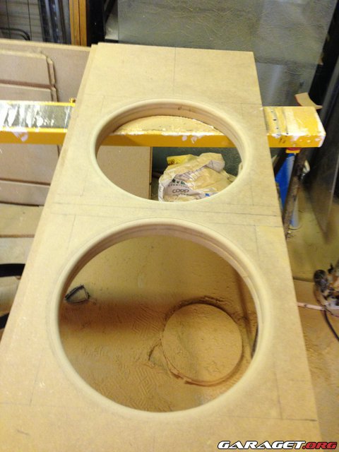

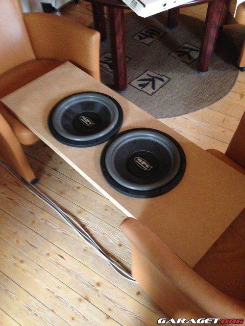

Sedan fixade ja en baffel för 2 12or som ja kommer köra med smile Det blir alltså 2 Spl Xtr300D4or tills ja har skaffat jobb så ja kan köpa lite värre grejer smile Syftet med denna låda är att ja sedan bara ska kunna stoppa ner ett par lite värre 12or smile
https://www1.garaget.org/gallery/images/151/150218/150218-2d1671786d01a7171aaf76eb7418544b.jpg
Bild på baksidan av baffeln smile
https://www1.garaget.org/gallery/images/151/150218/150218-ce2840cc7edd81ea7f0957a74ef75bed.jpg

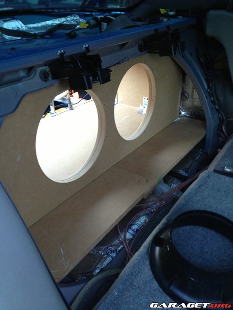

Sedan var det portarnas tur att få lite hål smile Portarna kommer att gå upp genom hatthyllan å basarna kommer att sitta bakom baksätet i ett tätt utrymme smile
https://www1.garaget.org/gallery/images/151/150218/150218-2fde75fceb6b3df29aa71e7ac69924d0.jpg
Såhär är alltså tanken att de ska bli smile
https://www1.garaget.org/gallery/images/151/150218/150218-e8aa98f1d34f4faa3c53beb0afb53b57.jpg

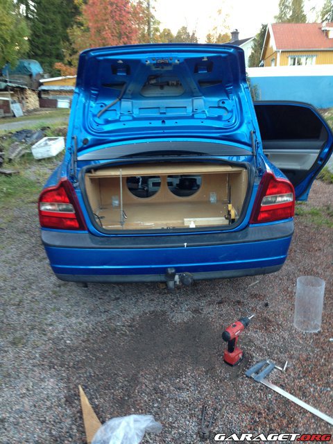

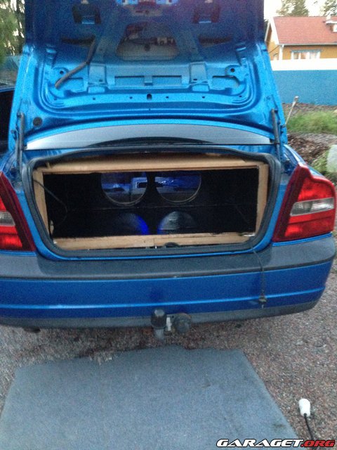

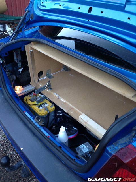

Så när allt de va klart så va det de jobbigaste kvar.. att få in den i bilen! tongue Lådan plockades in i delar å efter mycke svärande å lite våld så satt den där den skulle! smile
https://www1.garaget.org/gallery/images/151/150218/150218-a7c13192d93e42f7a42c28c12f71aff9.jpg
https://www1.garaget.org/gallery/images/151/150218/150218-4fa11533cf9bd368240bf414c610987a.jpg
https://www1.garaget.org/gallery/images/151/150218/150218-148e39eef8afe278573820b8c1fe35c4.jpg
Så efter att låtit limmet torka en dag så gick ja ut och skruvade bort vinkeljärna som hållt ihop den medans de torkade å efter det tätade jag lådan lite extra innan ja målade den invändigt smile
https://www1.garaget.org/gallery/images/151/150218/150218-b89b1cb95a1c49b7407f25807c63bf65.jpg
Så där är ja just nu smile Baksidan ligger å torkar just nu efter att ha limmat ihop 2 skivor så den kommer sättas dit imorgon smile Har även lite småsaker kvar som att ex dra lite kablar å sätta dit portar osv med men det börjar ju iallafall närma sig spelning! smile

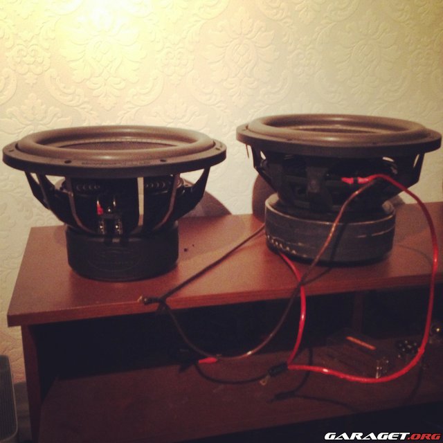

Här är en liten extra bild på en av Spl basarna å min gamla Aq hdc 12a som inte mår riktigt bra efter mina 2 år som total nybörjare på ljud tongue
https://www1.garaget.org/gallery/images/151/150218/150218-6819546ad400bd0f09448aa33eb0cd1f.jpg
http://www1.garaget.org/gallery/images/151/150218/150218-a7c13192d93e42f7a42c28c12f71aff9.jpg
http://www1.garaget.org/gallery/images/151/150218/150218-4fa11533cf9bd368240bf414c610987a.jpg
http://www1.garaget.org/gallery/images/151/150218/150218-148e39eef8afe278573820b8c1fe35c4.jpg
http://www1.garaget.org/gallery/images/151/150218/150218-b89b1cb95a1c49b7407f25807c63bf65.jpg
http://www1.garaget.org/gallery/images/151/150218/150218-6819546ad400bd0f09448aa33eb0cd1f.jpg
De va väl allt för nu ! smile
På återseende!

Lite update nu då!
Vart sjuk nu i runt 2 veckor för har åkt på höstförkylningen å allt som hör till men har jobbat på lite med bilen då ja haft ork smile
http://www1.garaget.org/gallery/images/151/150218/150218-ec1ee38d899f4c053a3717428fb4bcb8.jpg
http://www1.garaget.org/gallery/images/151/150218/150218-2d1671786d01a7171aaf76eb7418544b.jpg
http://www1.garaget.org/gallery/images/151/150218/150218-ce2840cc7edd81ea7f0957a74ef75bed.jpg
http://www1.garaget.org/gallery/images/151/150218/150218-2fde75fceb6b3df29aa71e7ac69924d0.jpg
http://www1.garaget.org/gallery/images/151/150218/150218-e8aa98f1d34f4faa3c53beb0afb53b57.jpg
På återseende!

Tackar! smile Eftersom ja kommer köra med 2 6" portar så fick dom helt enkelt inte plats på baffeln så därför så bestämde ja mig för att dra upp dom i hatthyllan istället smile Kommer mer bilder när det är klart! smile

Fjong skrev:
Hur gör du med volym och avstämmning på lådan? Vet du redan vilka element du ska ha å har byggt lådan efter som då elr?
Avstämningen bestäms av portarna som kommer gå upp i hatthyllan sedan, hålen syns bara inte på bilderna smile Jag vet vilka 12or ja skulle vilja ha sedan men lådan är räknad på vad 2 värre 12or skulle vilja ha smile Volym frågan vet ja inte riktigt vad du menar med då lådan redan har en bestämd volym tongue Bara baksidan på lådan som inte har åkt dit än smile
