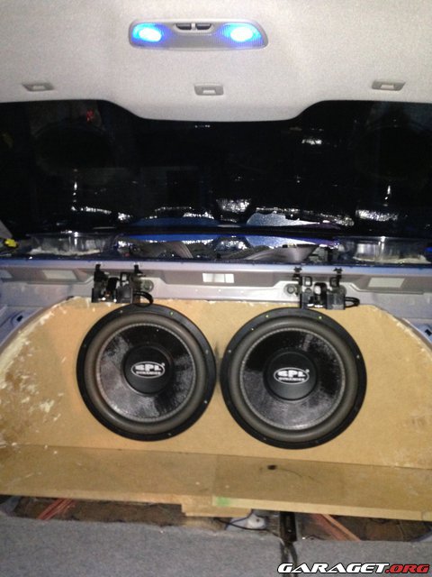

Wermelin skrev:
Fjong skrev:
Hur gör du med volym och avstämmning på lådan? Vet du redan vilka element du ska ha å har byggt lådan efter som då elr?
Avstämningen bestäms av portarna som kommer gå upp i hatthyllan sedan, hålen syns bara inte på bilderna smile Jag vet vilka 12or ja skulle vilja ha sedan men lådan är räknad på vad 2 värre 12or skulle vilja ha smile Volym frågan vet ja inte riktigt vad du menar med då lådan redan har en bestämd volym tongue Bara baksidan på lådan som inte har åkt dit än smile
Lådan ska ju va byggd efter basarna så bygger du efter dom du har nu å sätter i värre sen så blir det väl ett sämre resultat? Men det borde ju inte vara några problem då smile Är ju perfekt för mig å kolla lite på hur du gör så får jag lite info innan jag börjar bygga själv, ska ju göra nästan exakt likadant xD
Men var ska du jorda ditt batteri å steg? Samma ställe som batteriet är jordat original? smile
264 Inlägg
2 oktober 2013
racer-putte skrev:
Wermelin skrev:
racer-putte skrev:
e du klar tills på lördag då lr  big_smile
Vad äre för nått på lördag? För kan nog hinna om de är nå intressant wink
Det är väl lite ljudtävling å utställning på railway saloon på lördag  . Tror d står nått på fejjan om det
Jaha får kolla upp det smile Men som det ser ut nu så borde ja hinna tills på lördag om inte nått strular rejält smile
264 Inlägg
2 oktober 2013
Fjong skrev:
Wermelin skrev:
Lådan är på 170 Liter å 2 12or ska dela på det så de blir  80 - 82 L per 12a, så kommer inte va nå problem att stoppa i värre sedan smile Ja ska ju i med fler batterier sedan å tänkte använda både jorden där orginalbatteriet har och kommer även använda bältes infästningen som jordpunkt smile Ja kommer dra runt 3-4 jordkablar så blir väl kanske 2 på orginaljorden å sedan 2 till bältesinfäsningen smile Nått sånt ja tänkt iallafall tongue
264 Inlägg
2 oktober 2013
Fjong skrev:
Okay! Blir nog bra smile
De tro ja också smile Å blir de inte bra så är de bara å göra om smile

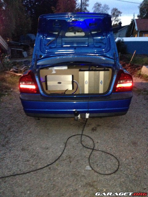

264 Inlägg
4 oktober 2013
#71
Då va det inkopplat!
Har dock bara 2 lite dåliga bilder på det tongue
https://www1.garaget.org/gallery/images/151/150218/150218-be62b58b49981419e5b0019a853b9c72.jpg
https://www1.garaget.org/gallery/images/151/150218/150218-069c2c4c8e1680f9c0067d8f5f0e5c52.jpg
Å efter att ha startat å prov spelat lite så tycker ja att det spelar på grymt bra! Ska bli kul å höra på det när det är inspelat sedan då de redan nu gräver på smile Provade även å sätta mig i baksätet å de känns som att man har en fläkt i nacken å att nån slår en i ryggen tongue
Dock så måste ja dämpa bakdörrarna eftersom att dom flexar ganska hyfsat när man drar på tongue
Men nu får nog ljudet va som de är ett tag smile Dämpmatta har ja några ark kvar så dörrarna kan ja nog ta när de inte är så sjukt kallt ute smile De som kommer fixas härnäst bara man får tag i ett jobb är nog batterier, coilovers å ett par fälgar å sedan efter det så kan ja börja focusera på att få i lite värre basar å steg smile
