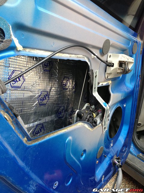

Eftersom att det varit lite snålt på pengafronten så har man iallafall försökt göra lite saker som man kan göra ändå!

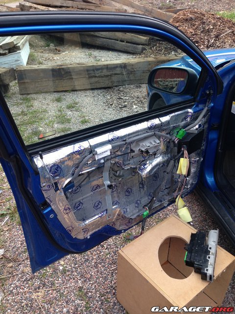

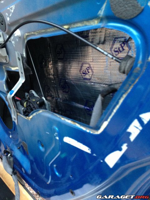

Så det första blev att dämpa bakdörrarna då det fanns dämpmatta kvar sedan tidigare tongue
Lite isärplockning av dörrsidor smile
https://www1.garaget.org/gallery/images/151/150218/150218-5b3b470def1f2f2eda5f43d3506fd599.jpg
Och så här såg de då ut efter att man lagt 2 lager i båda dörrarna, passade även på att sätta poppmuttrar där högtalarna suttit tidigare så att det bara är att göra en mdf ring å fästa den med bultar sedan när man ska sätta dit nån annan högtalare smile
https://www1.garaget.org/gallery/images/151/150218/150218-3fcbbef9cded861918a847f1bb413921.jpg

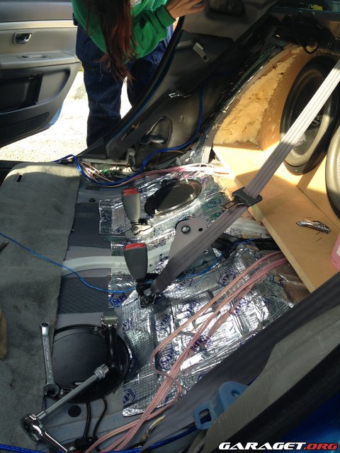

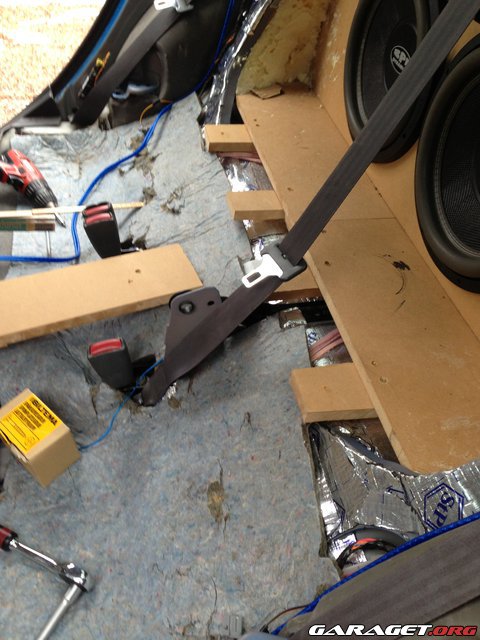

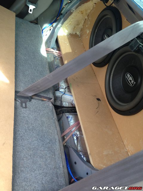

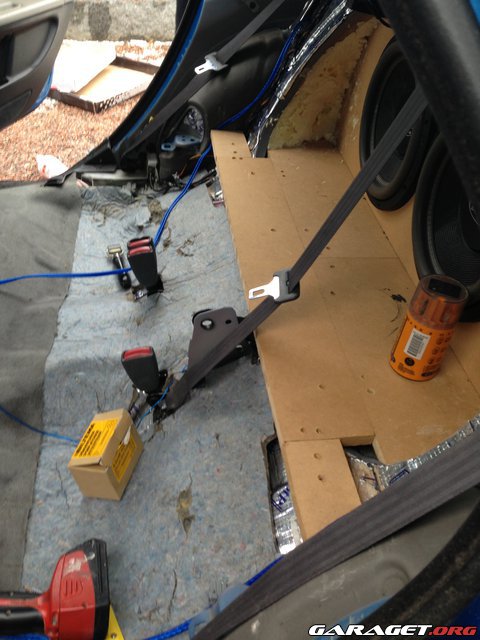

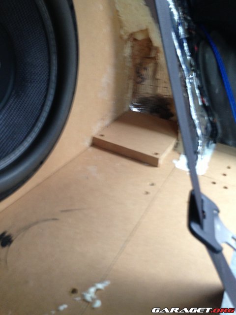

Sedan var det att få bort lite glipor mot ryggstödet som stog på spel!
Det är då denna ja syftar på mest smile
https://www1.garaget.org/gallery/images/151/150218/150218-4781868dd8c1a2c4dee5724a1e7275eb.jpg
Började med att ta den dämpmattan som var kvar efter dörrarna å rolla fast den på golvet under sätet så man iallafall hade det gjort! smile Även tjejen ska ha en stor eloge som var med å hjälpte till med allt cool
https://www1.garaget.org/gallery/images/151/150218/150218-5f1f9db141b7b327d099ed05e68c29c2.jpg

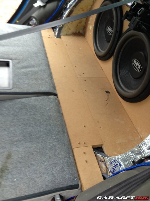

Därefter vare dags att fixa nånting att fästa själva mdf skivan i som kommer att täppa igen den större delen av glipan tongue
https://www1.garaget.org/gallery/images/151/150218/150218-da28682cb96ed33087971dc42f215846.jpg
Och så här blev det efter lite pusslande! smile
https://www1.garaget.org/gallery/images/151/150218/150218-8c4a016df465b9bb92d3fbfbac3626e0.jpg
https://www1.garaget.org/gallery/images/151/150218/150218-d88c97010bc3d2136330d4115f467e16.jpg
Finns fortfarande hål nere vid sidorna som nog kommer att täppas igen med fogskumm, å sedan äre bara att finslipa lite å bygga covers så kommer det nog bli tätt och bra smile

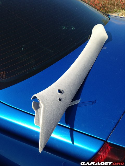

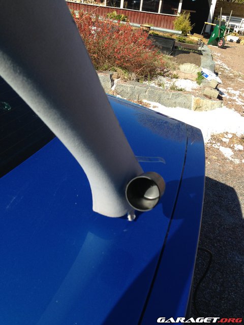

Då vare dags för en updatering igen!
Det första som hände var att ja satt å fundera på å göra hål vid fjäderbenstornen bak, och så blev det smile
Här är en bild på hur de ser ut med täcklock över smile
https://www1.garaget.org/gallery/images/151/150218/150218-365f25a1a76f194d2c1c3744b53c2f05.jpg

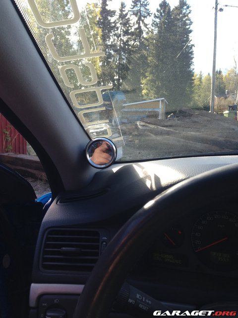

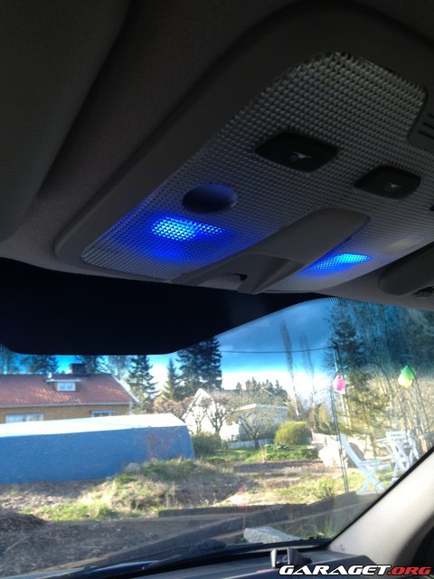

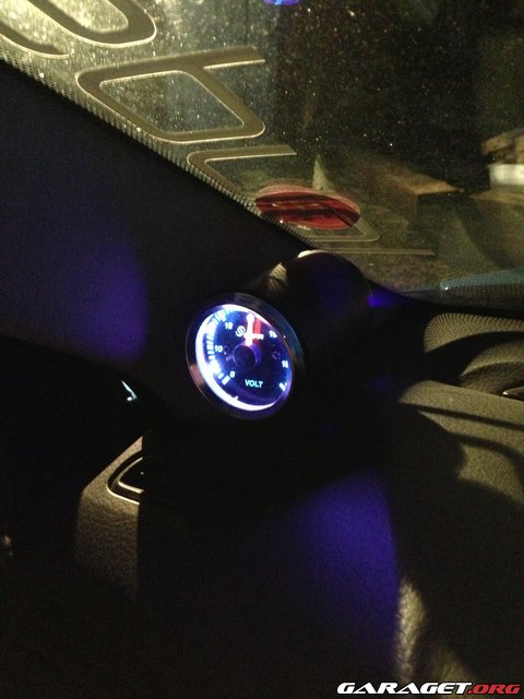

Nästa projekt va att få in en voltmätare! Efter mycke funderande på vart man skulle kunna sätta den så blev det i A-stolpen smile så började med att kapa upp för mätarhållaren i den smile
https://www1.garaget.org/gallery/images/151/150218/150218-c118fcae584b929be1792cd396f8b937.jpg
Efter lite inpassning å smältlim så såg de ut såhär! smile
https://www1.garaget.org/gallery/images/151/150218/150218-748a60c41a8362f1c92801ab7e1dda3b.jpg
Å här är resultatet!
https://www1.garaget.org/gallery/images/151/150218/150218-e615d6b5f26a0566eb6d41522cb590cf.jpg
https://www1.garaget.org/gallery/images/151/150218/150218-e16a543e490330054f9574a9d703061e.jpg

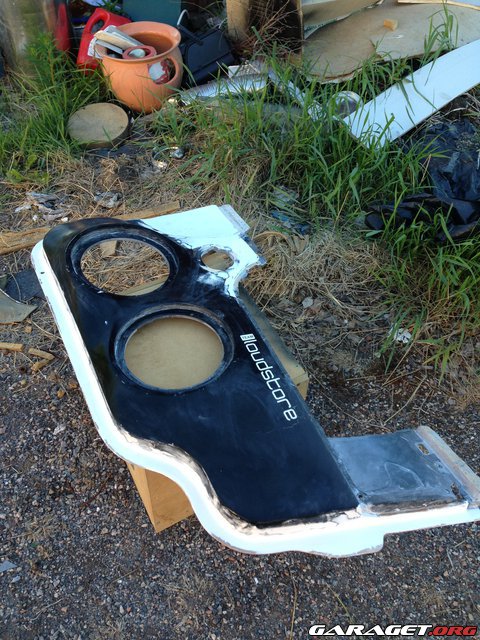

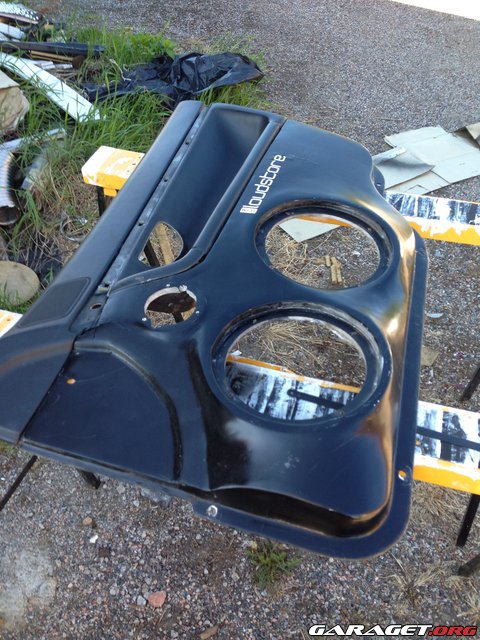

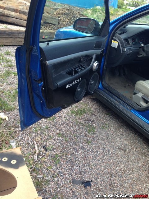

Då va det updatering igen! cool
Här är lite bilder på dörrsidan innan den plockades bort smile
https://www1.garaget.org/gallery/images/151/150218/150218-3ea439f41a4530bef89e486df9723cd6.jpg
På nästa bild syns de också hur dåliga dom såg ut på vissa ställen.. gjorde ju missen att inte ta bort allt de som blev kvar av orginal klädseln så fixade iordning det nu smile (syns mest längst ut på dörren)
https://www1.garaget.org/gallery/images/151/150218/150218-3588ee1ce617fd65280e5325384c3f5f.jpg
Får tacka woodman för lånet av bilden! smile
https://www.facebook.com/WoodMansFoto/photos_stream
http://www.garaget.org/WooDMaN

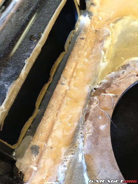

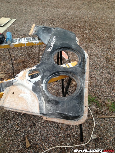

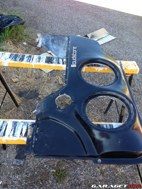

Så här såg den då ut efter att ja plockat bort den! Mittendelen satt inge vidare så var bara å slita bort den hmm
https://www1.garaget.org/gallery/images/151/150218/150218-05f6f5f041559fbf4421596184953531.jpg

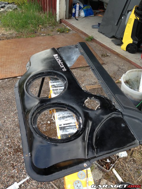

Efter att ha slipat bort allt som skulle bort och därefter spacklat så såg det ut såhär!
https://www1.garaget.org/gallery/images/151/150218/150218-fefbc0c458894f56ced30fb223d74d70.jpg
Sedan så skulle mittendelen dit, limmade ordentligt så att den inte ska släppa igen smile Fyllde även springan mellan armstödet och dörrsidan med smältlim å kan säga att den sitter där den sitter nu iallafall tongue
https://www1.garaget.org/gallery/images/151/150218/150218-e43c4fd12bec94fdfa13b0411e5d276b.jpg
Och så här blev resultatet! Tog även listen imitten från min limited dörrsida + att ja måla på fönsterknapps konsolen, handtagshållaren och listen runt handtagshållaren som för övrigt inte suttit där sedan jag hade mina orginal dörrsidor på tongue
https://www1.garaget.org/gallery/images/151/150218/150218-2b70f616e9b0b23a153aa36c793fae88.jpg
https://www1.garaget.org/gallery/images/151/150218/150218-561d4437a747df43a60174efb6c9e847.jpg
Jag är nöjd över resultatet iallafall! Dörrsidorna ska troligtvis kläs när pengar finns för det osv så att det är nå småskavanker lite här å där är nått ja får leva med sålänge smile
Kommentera och ge gärna lite kritik! Verkar inte som att nån vågar skriva efter updateringar längre, lovar ja bits inte smile
På återseende!

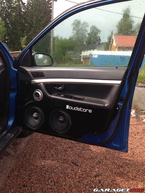

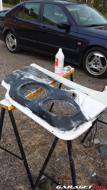

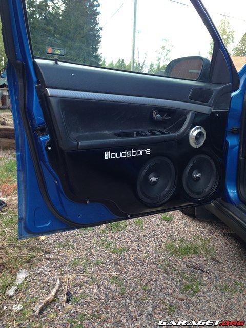

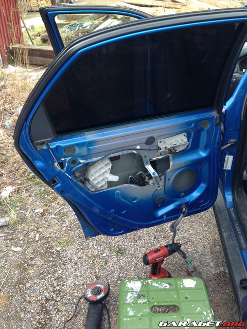

Då var det dags för ett inlägg igen! cool

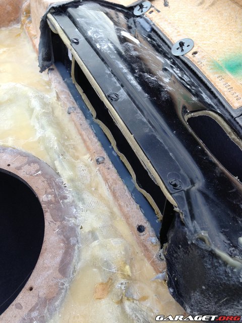

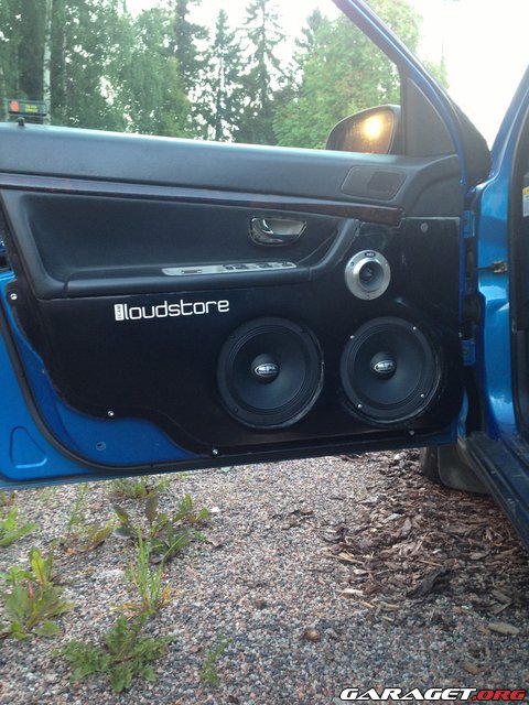

Då vare den andra dörrsidans tur å få sig en omgång! smile
Började med att plocka bort den å dela på hela då passformen inte va så superbra hmm
https://www1.garaget.org/gallery/images/151/150218/150218-f7ebe6e2d7ff2a3a3ad7d99546d52860.jpg
https://www1.garaget.org/gallery/images/151/150218/150218-02e7fd50a5f718984076a7951bddcb76.jpg
Lite slipning å spackling stog på tur, finns inte så mycket å säga om de förutom lite bilder tongue
https://www1.garaget.org/gallery/images/151/150218/150218-5422fd38026a429befe16dfa8288de26.jpg
https://www1.garaget.org/gallery/images/151/150218/150218-ee9c2699d9dc8c046e559082cf68162f.jpg
Limmade även i springan på denna dörren också så man slipper allt flex från armstödet när man stänger dörren å spelar musik osv
https://www1.garaget.org/gallery/images/151/150218/150218-4099eea775b96f63708b5d0e47ae4ad6.jpg
Å efter att ha målat lite grejer å bytt till orginal aluminiumborstade "panelen" så blev resultatet såhär! smile
https://www1.garaget.org/gallery/images/151/150218/150218-4d9887c47c281dd20ce8f1330a9044c3.jpg
Var även på tävling i fredags å satte 143.1 med stängt, 143.8 med en dörr öppen och 139.6 med båda öppna :p
För å ha haft 12 volt med bilen igång å supervarmt i bilen så får ja ändå vara jäkligt nöjd med resultatet som höjde personsbästa med 0.7 smile
