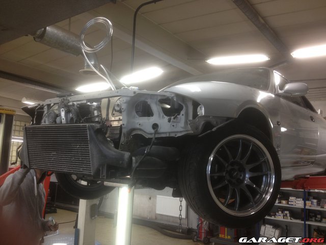

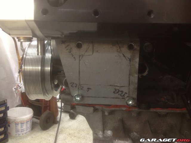

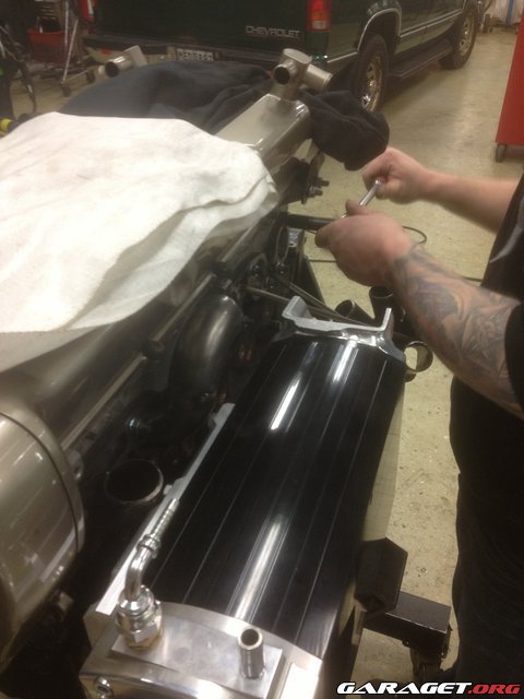

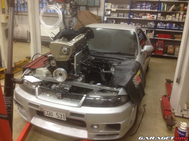

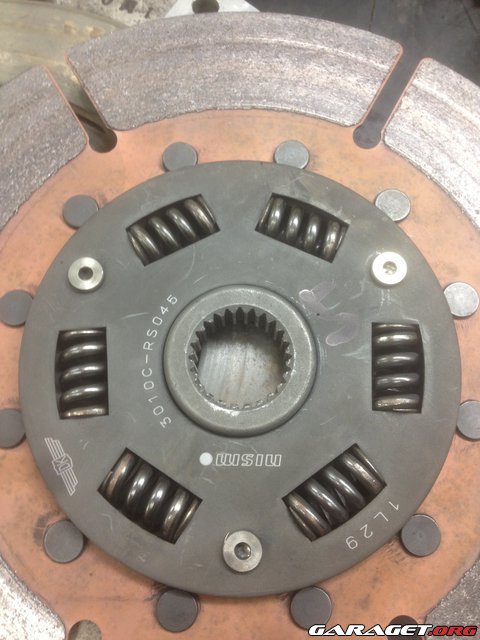

Hej har nu varit i garaget under ledigheten och fått mkt gjort samt hjälp dom senaste dagarna smile
Hämtade kopplingen från planslipning samt kontroll av lamellerna och han trodde att dom inte skulle klara 1 sommar till men får se hur det blir wink
https://www1.garaget.org/gallery/images/104/103844/103844-a29a04aa08fc2430bf59c28d435c6249.jpg

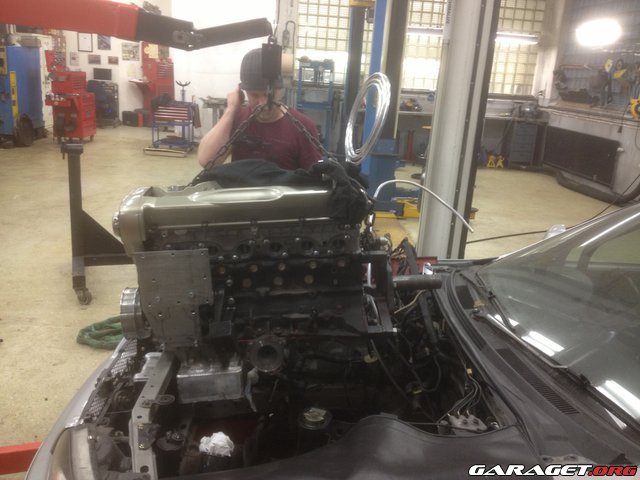

Hinkade även ner motorn för se hur trångt de blir med kompressorn och nya tråget och alt lirade fint !
https://www1.garaget.org/gallery/images/104/103844/103844-4ed0d18d2b4e8f76118f630d61837796.jpg
https://www1.garaget.org/gallery/images/104/103844/103844-0a59c78ed18fe34c8c857395b0de7628.jpg

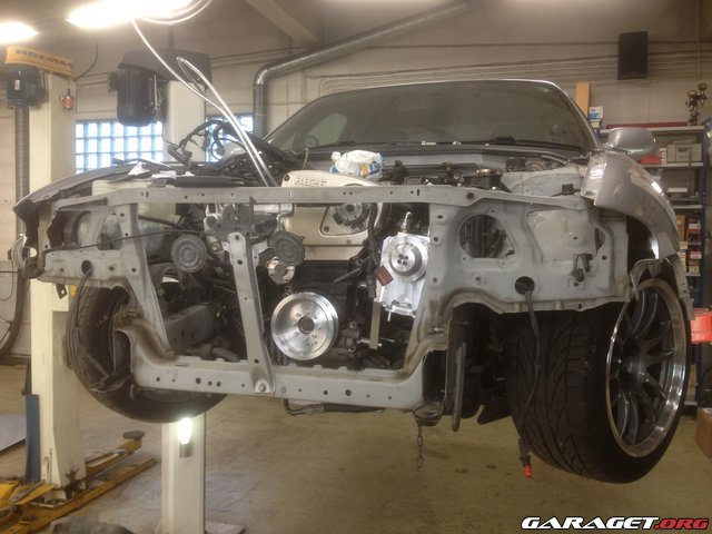

Tog även av fronten för att montera av tryck rör och ICen
https://www1.garaget.org/gallery/images/104/103844/103844-fb2b12fbee0378538ebc697d5c9667ce.jpg
https://www1.garaget.org/gallery/images/104/103844/103844-afae5db03c4553136534994440545254.jpg

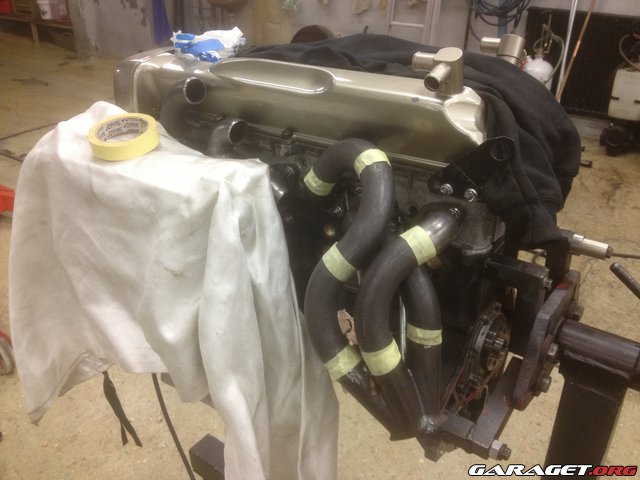

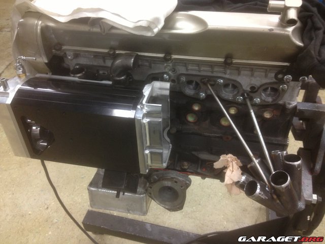

På började även grenröret när motorn var i bilen så man kunde se pass form och dylikt,
https://www1.garaget.org/gallery/images/104/103844/103844-798e4fccd72cdb781e088c634ab1d261.jpg
https://www1.garaget.org/gallery/images/104/103844/103844-b4d2ef9725804bfb949b720653c2246b.jpg
https://www1.garaget.org/gallery/images/104/103844/103844-b937fb73596370889a61fdd25d93c916.jpg
Men behöver fler bitar som jag nu har beställt från grenror.se smile
https://www1.garaget.org/gallery/images/104/103844/103844-d17f105cf273988371b09a219c520949.jpg
Och lite info om det som inte kom med på bild
Alla frysbrickor är monterade
insuget helt klart
Problem med 1680cc spridarna som inte passade i railen eller i insuget då det tydligen är annan storlek på ORG spridare och de visste inte jag hmm
Så insug och rail ska iväg för att borras om
rutan på vänster sida är monterad
Och tack till dom som kunde hjälpa till denna helg smile

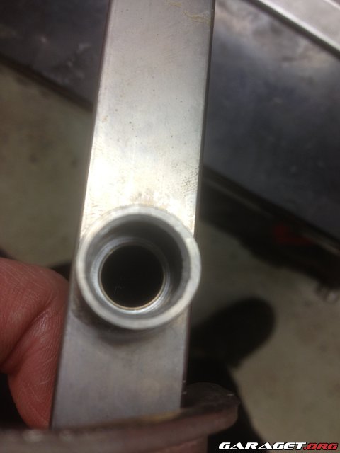

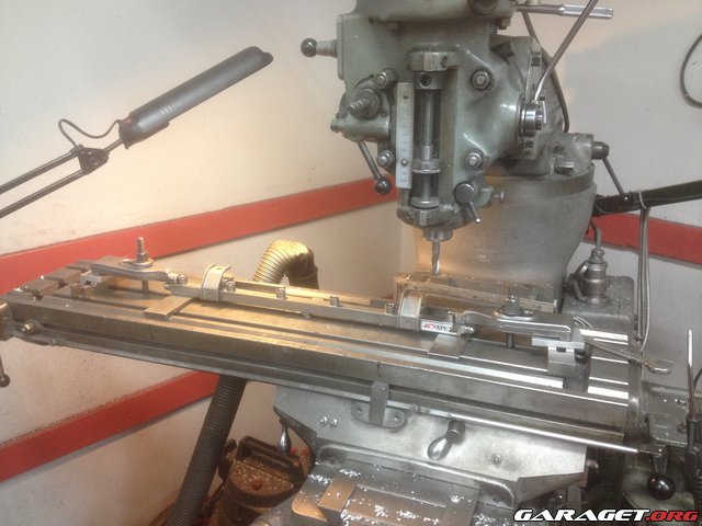

Fick lite gjort idag med, men väntar fortfarande på mkt saker för att kunna fortsätta med alt smile
Railen var för liten så var tvungen att fräsa upp den till 12mm
https://www1.garaget.org/gallery/images/104/103844/103844-7da453a397b2ee82819b06728a7d5af1.jpg
https://www1.garaget.org/gallery/images/104/103844/103844-66cbfd7459e8496d130df49326c1ce6a.jpg

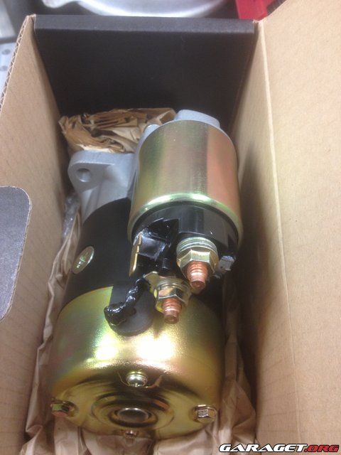

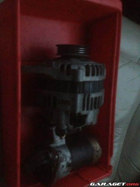

Bytte även ut gammla generatorn samt start motorn
https://www1.garaget.org/gallery/images/104/103844/103844-3da802b149a16e9599e4f1ba5af6f6a1.jpg
https://www1.garaget.org/gallery/images/104/103844/103844-cfa1f0db9c8e76069ae4bf1f56450a52.jpg

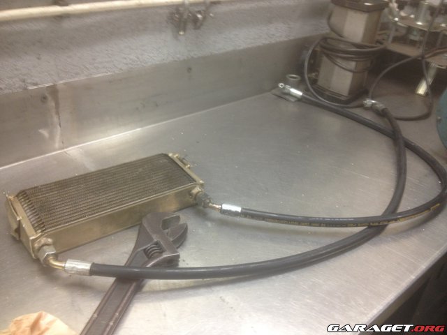

Gjorde rent oljekylare
https://www1.garaget.org/gallery/images/104/103844/103844-9bd6eed17019a50dc29937ca7d0adf23.jpg

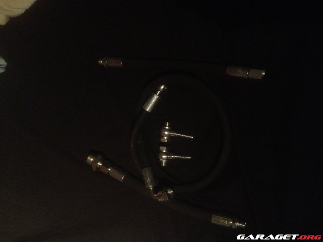

Började även mäta ut för slangar för vatten samt olja till kompressorn
https://www1.garaget.org/gallery/images/104/103844/103844-18ced58d316f527367bc59a81ab4576d.jpg
Och så här blev slut resultatet smile (tack till mackan ! )
https://www1.garaget.org/gallery/images/104/103844/103844-00dbad63f5821e82f4f7d3c6518b8902.jpg
