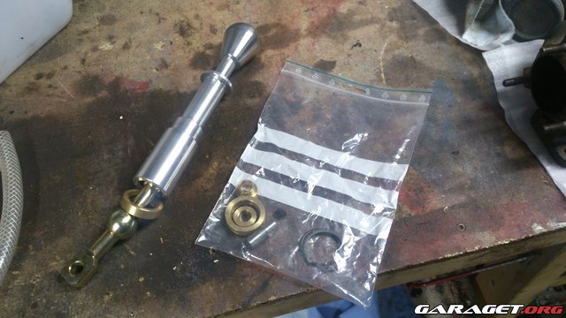

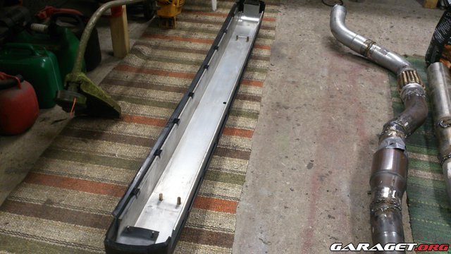

https://www1.garaget.org/gallery/images/133/132110/132110-e62635f159d3ca933704563a1f180fca.jpg
Köpt stålspak med alla erforderliga bussningar som krävs

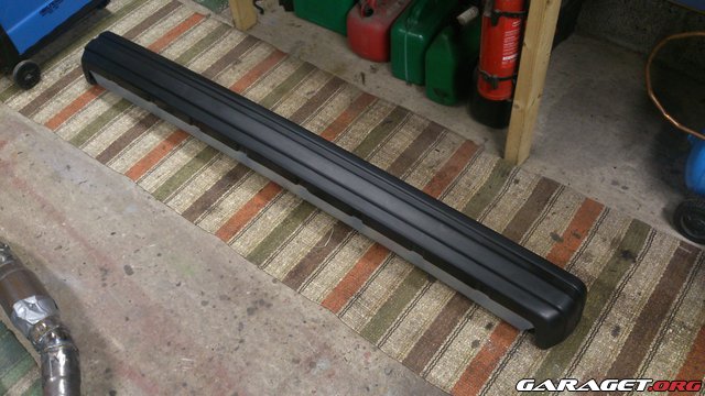

Fixat en helt ny kofångare bak från Volvo smile

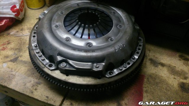

Även stiftat om svänghjulet för 707 plattan
För övrigt har jag fått gjort en del med bilen men jag glömmer tyvärr att ta kort ibland, bakvagnen är 95% färdig, har monterat upp cylinder och pedal för hydraulisk koppling och så var jag på Volvo i veckan och skaffade det sista till motorn för att kunna skruva ihop den smile Så uppdatering blir det i helgen nån gång när jag vart i garaget och skruvat lite wink

Jävlar du! Vad fick du ge för kofångarn?
1 314 Inlägg
9 maj 2014
#388
Tack du smile Betalade 300:- Köpte den inte direkt från Volvo själv utan av en som jobbar på Volvo som kunde fixa fram den billigt smile

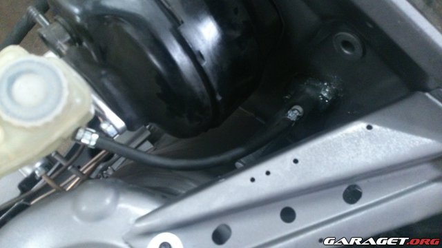

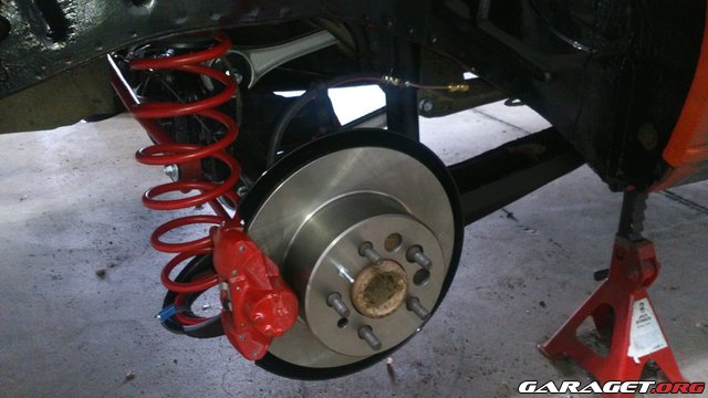

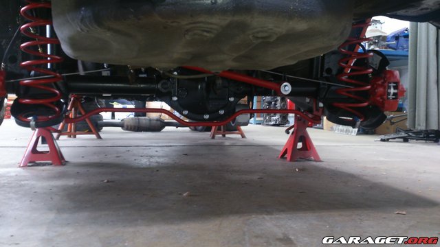

https://www1.garaget.org/gallery/images/133/132110/132110-1fa8b24b6475e618756764ec5fd2809d.jpg
Bromsoken på plats och bromsrören fixade så nu är bakvagnen 100% klar

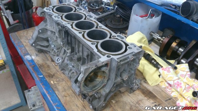

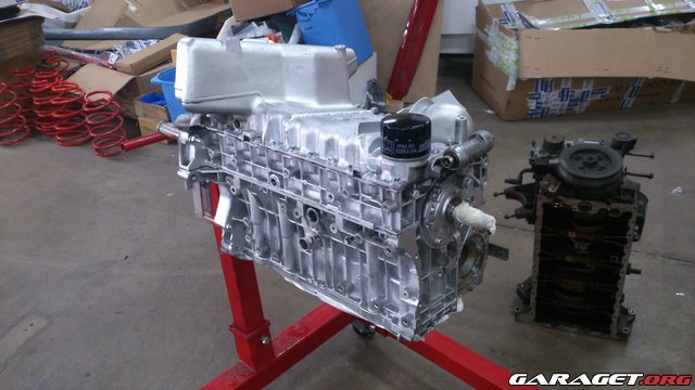

https://www1.garaget.org/gallery/images/133/132110/132110-d506d82f1e140d958c0b8d1b0369f5d2.jpg
Motorn då som jag hämtade för ett tag sen.
Blocket:
* Vevhusfräst
* Borrat till 1a överdimension
* Förstärkt med plåt mellan cylinderväggarna
* Toppdeckat
Toppen:
* Riktplanad
* Slipade ventiler och nya ventiltätningar
* Frästa ventilsäten osv..
Har gjort massa mer men inget värt att ta kort på. Nu ska motorn ihop härnäst wink

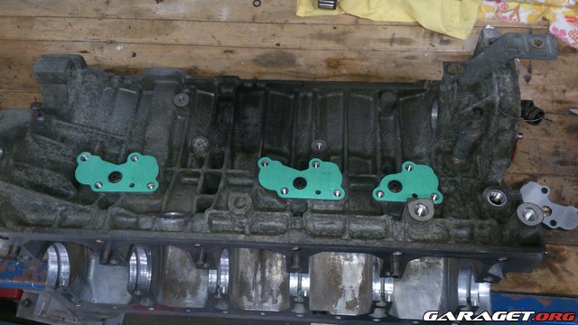

https://www1.garaget.org/gallery/images/133/132110/132110-4683cb5193d31324ccfba8b65db14584.jpg
Oljesprutarna monteras med nya packningar

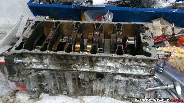

https://www1.garaget.org/gallery/images/133/132110/132110-346cb5f794dab9607cfde737944b3a1c.jpg
Veven på plats och momentdragen (Dock fick jag göra om det en gång till eftersom jag kom på i efterhand att det var bättre att montera gördeln med Volvos flytande packning istället för den där silikonsmörjan nån försökte pracka på mig... wink )

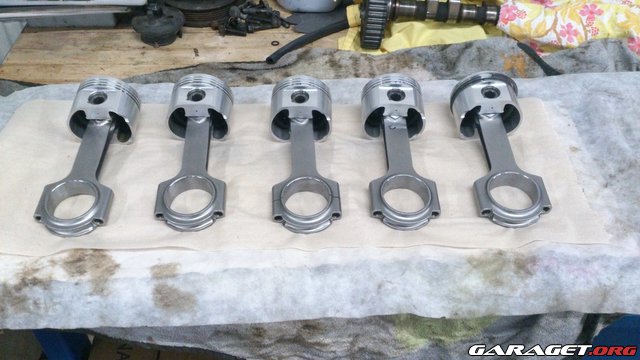

Kolvar och stakar ihopmonterade smile

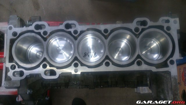

https://www1.garaget.org/gallery/images/133/132110/132110-cb02dae69858ad9bc57dd44d888dfc63.jpg
På plats i blocket

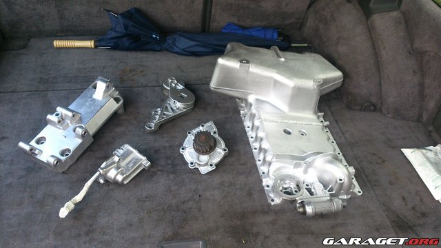

Kör Volvos flytande packning även på tråget

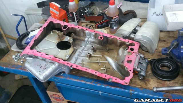

https://www1.garaget.org/gallery/images/133/132110/132110-9c2db411d0d6a0644eae789c2e93ed33.jpg
Tråg, filter och oljepump monterat. Motorn har fått lite färg också

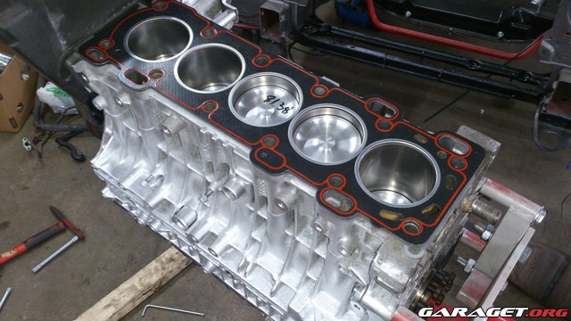

På med toppackningen, dock struntade jag i stålpackningen nu. Kommer inte bli så mycket effekt i maskin nu så den får ligga tills jag trimmar vidare och ska ha isär motorn igen... Toppen monterades och momentdrogs efteråt men det glömde jag ta kort på

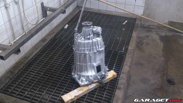

Lådan lackad

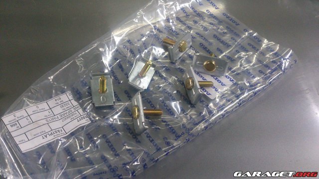

Köpte nya såna här på Volvo till kofångarsidorna

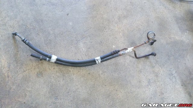

960 servoslangar

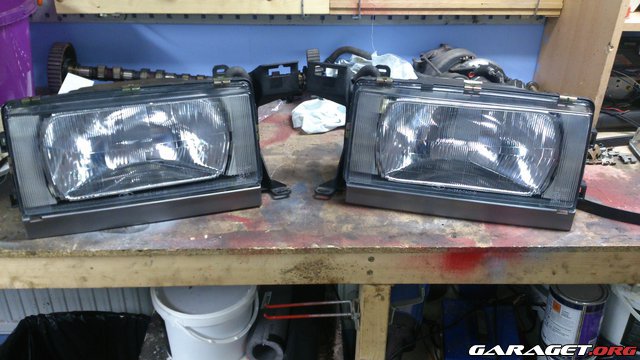

https://www1.garaget.org/gallery/images/133/132110/132110-70ab4a46f85f1b6124d4134d43dd89fc.jpg

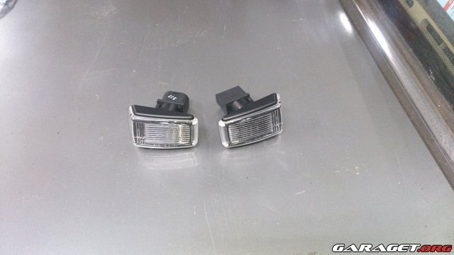

Nya sidoblinkers
https://www1.garaget.org/gallery/images/133/132110/132110-64bff07c42da31d1891115d66f57610d.jpg

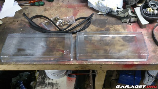

Nya lyktglas
https://www1.garaget.org/gallery/images/133/132110/132110-5efd86dab188687dc8e093082f227a83.jpg
Blir inte helt dumt smile

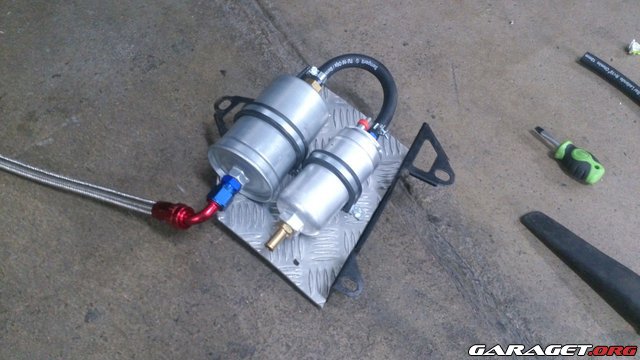

https://www1.garaget.org/gallery/images/133/132110/132110-c7046c7742095345339cf8ee7c581739.jpg
Nytt filter och Bosch 044 pump monterat på en liten egengjord platta i originalhållaren för pump och filter

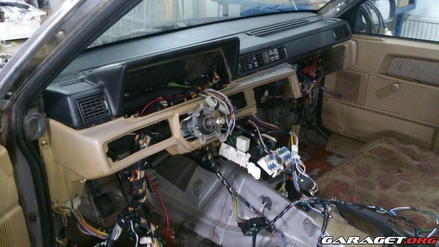

https://www1.garaget.org/gallery/images/133/132110/132110-e20403b28ad2a2381e3211cca2563c96.jpg
Fått upp brädan också
