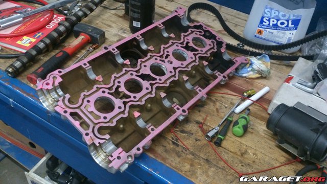

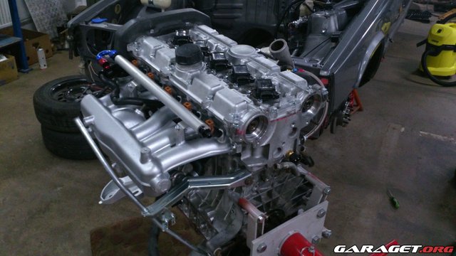

Limmat ventilkåpan
https://www1.garaget.org/gallery/images/133/132110/132110-13f4be328e28e96115a2332a2d508a02.jpg
Drar ner kåpan med egengjort verktyg

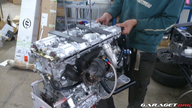

https://www1.garaget.org/gallery/images/133/132110/132110-1e1c3a24aa366ab53421f577e17946df.jpg

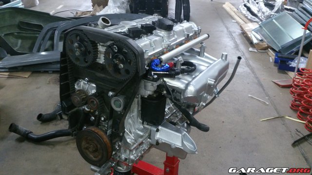

Kåpan, kamaxlar, insug, fuelrail, tändspolar med mera på plats
https://www1.garaget.org/gallery/images/133/132110/132110-ad680fc2a52d8790c586943160303a9b.jpg

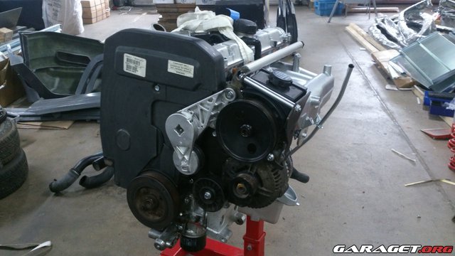

Kamrem monterad
https://www1.garaget.org/gallery/images/133/132110/132110-5cd1691673e5239b48b5b8052882dd50.jpg
Servopump, generator osv monterat

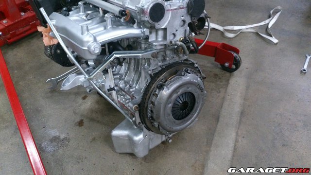

https://www1.garaget.org/gallery/images/133/132110/132110-17635bda7bc53f09df387c5a85a926f6.jpg
Svänghjul, lamell och tryckplatta på plats smile

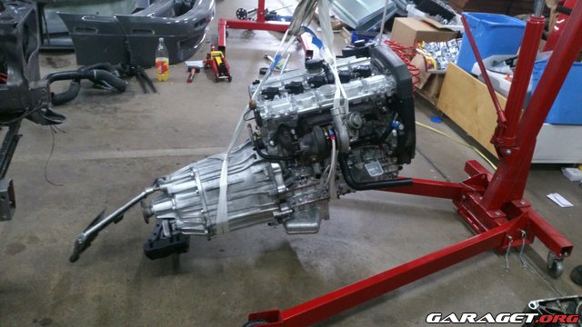

Lådan dithängd
https://www1.garaget.org/gallery/images/133/132110/132110-12a03bed925d234932b68bf159505aae.jpg

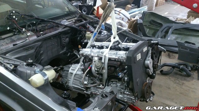

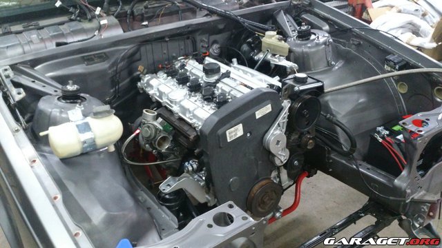

På väg ner i bilen
https://www1.garaget.org/gallery/images/133/132110/132110-c6e8c976436d85d9e8af3513dc16dc58.jpg
Å där satt den fint smile

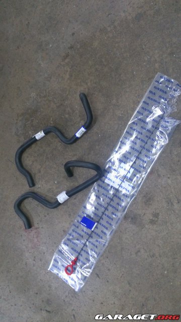

https://www1.garaget.org/gallery/images/133/132110/132110-8c8026b88c042f8cf898dce95559d083.jpg
960 värmepaketslangar och oljesticka

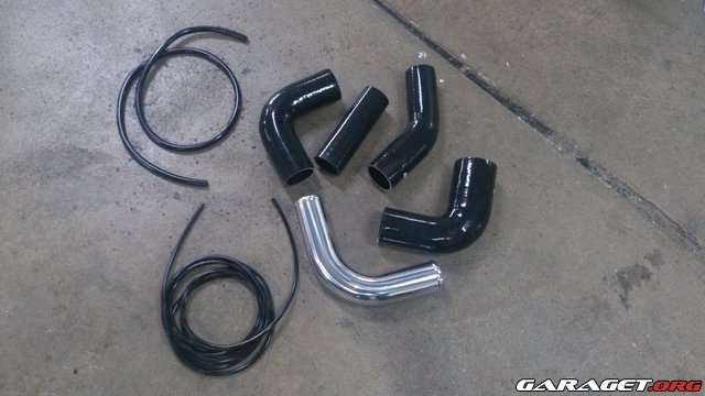

https://www1.garaget.org/gallery/images/133/132110/132110-301c6cdcb6ccfe4f4c5a6f3727f369b4.jpg
Lite alu och silikonböjar till tryckrören

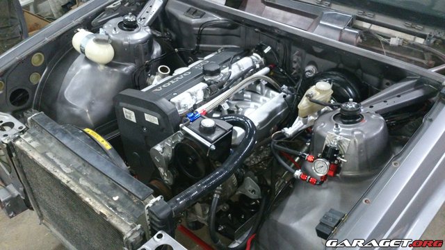

Oljekyl kopplad

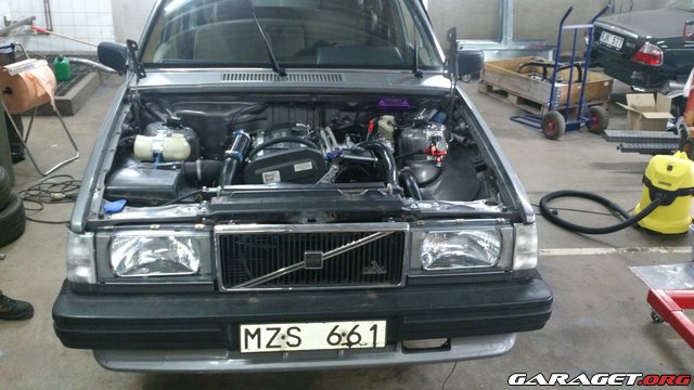

https://www1.garaget.org/gallery/images/133/132110/132110-d14653f141ab2ecdcb530e4c8509f081.jpg

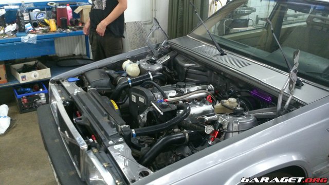

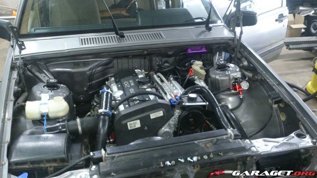

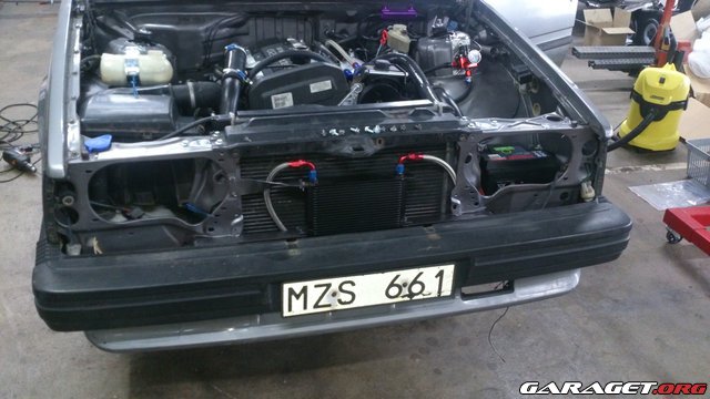

Det mesta har hittat sin plats
https://www1.garaget.org/gallery/images/133/132110/132110-91bd7175f1c8f8f3ef0ec7dd73d8773a.jpg
Så gott som allt klart! smile

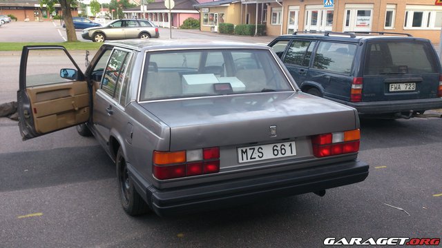

Nere på hjulen och utrullad ur garaget efter lång tid på pallbockar smile
https://www1.garaget.org/gallery/images/133/132110/132110-edc6c8ee5e73abd3b84a02c728c91546.jpg
https://www1.garaget.org/gallery/images/133/132110/132110-b6edcb4739a3634a8f7b8ecd89bd9784.jpg

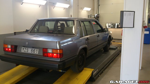

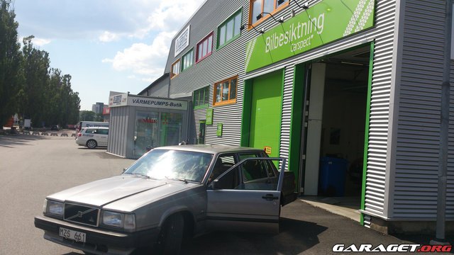

Dagen efter bar det av till Carspect för regbesiktning smile
https://www1.garaget.org/gallery/images/133/132110/132110-a8b5cf68587c33e80328a3d7b499d1ec.jpg
Å så var den reggad och klar! Sen så åkte jag och gjorde den vanliga besiktningen också och den rulla igenom utan den minsta anmärkning smile
Så nu är den i stort sett klar smile Enda problemet som jag har nu är att det blir ett jäkla övertryck i kylarsystemet så om nån har nån ide om varför det blir så får ni gärna tipsa smile Men annars blir det bara småpill och förbättring av lite saker. Kommer väl upp nån film nån gång när jag fått kört lite med den också smile

Aa precis wink Bara man ser till att det blir en jämn och tunn rosafärgad yta på ventilkåpan. På tråget kladdade jag på en hel del för att få det tätt wink
