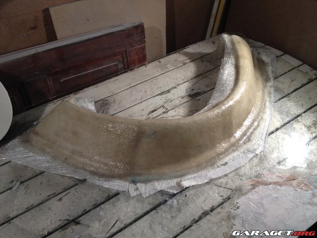

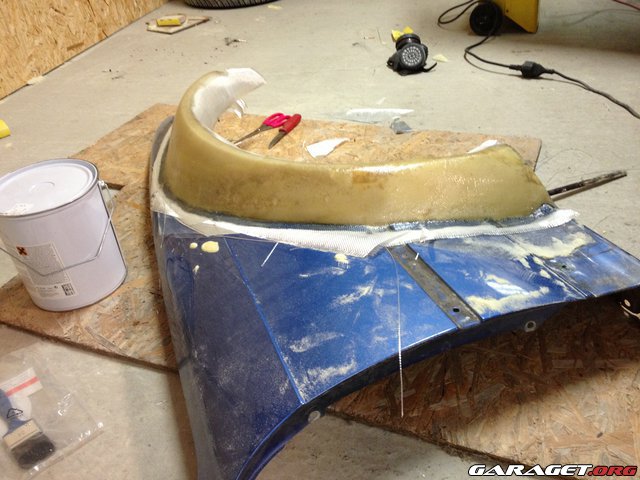

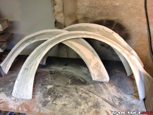

2. Här har jag plastat med glasfiber ovanpå bonocell som jag format till en skärmbreddare på en BMW E46 skärm.
https://www1.garaget.org/gallery/images/194/193342/193342-4c24c0abba65fc71387db59cf5aebfda.jpg

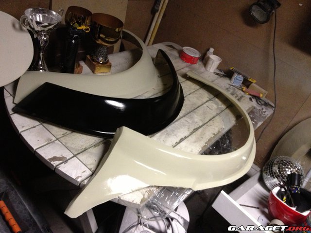

3. Tagit bort de plastade glasfiberskärmarna och spacklat & slipat en jämn & fin yta.
https://www1.garaget.org/gallery/images/194/193342/193342-9db08ce40bc0fb4f6c8da8ac32c24072.jpg
4. Slipgrundad & svartlackad skärmbreddare som börjar bli klara att fungera som gjutplugg för att göra en form.
https://www1.garaget.org/gallery/images/194/193342/193342-08b7a4e05793971c5f5f19d0a790248f.jpg

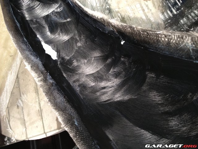

6. Bräckt bort formen från skärmen och vaxat formens blanka insida med släppvax ett antal ggr innan gjutning av kolfiberskärm påbörjas.
https://www1.garaget.org/gallery/images/194/193342/193342-095277cc6edb556491dc7f8e1159f8c3.jpg

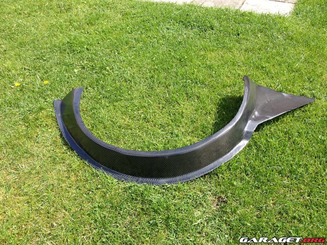

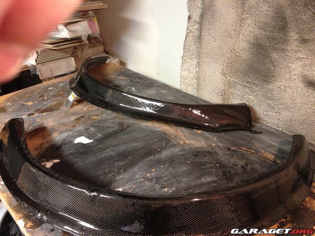

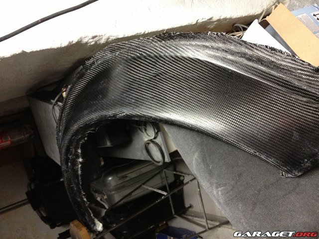

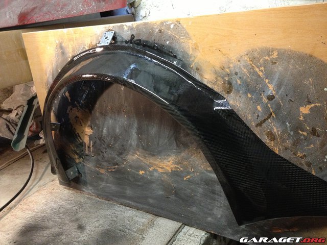

8. Efter härdningen i formen är klar så bräcker jag loss kolfiberskärmen från formen och då ser den ut såhär. Färdig att kapas ren runt kanterna.
https://www1.garaget.org/gallery/images/194/193342/193342-79069494e8bb554e6f49bcd6ac9220e3.jpg

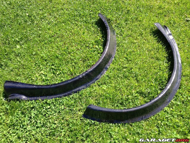

9. SKärmbreddarna är nu fint nerslipade för hand för att inte förstöra fibrerna i väven och klarlackade. Klara att monteras!
https://www1.garaget.org/gallery/images/194/193342/193342-22bfcf044683e92a34df4562122cdae1.jpg

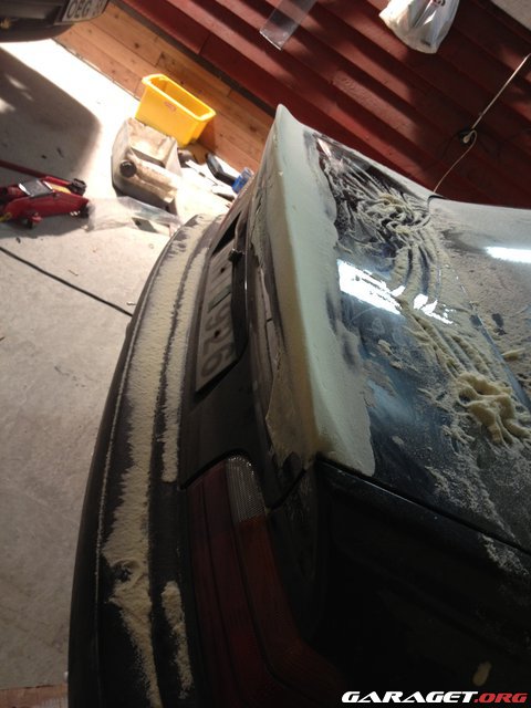

10. Här laminerar jag en bakskärm i kolfiber för att skapa en extra skyddande yta på skärmen.
https://www1.garaget.org/gallery/images/194/193342/193342-15c34533c09e4b4a202f51313e964632.jpg

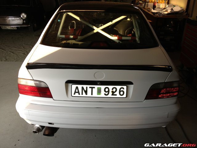

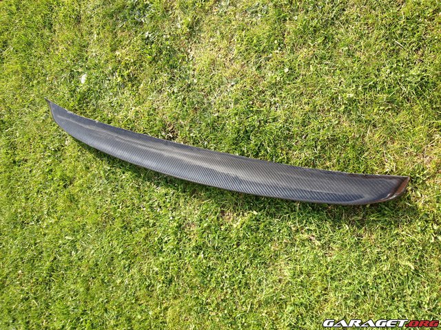

12. CSL-vinge som syns på första bilden i kolfiber klar att monteras.
https://www1.garaget.org/gallery/images/194/193342/193342-2b39a2091f103c06c2e6c2f04b9359e9.jpg

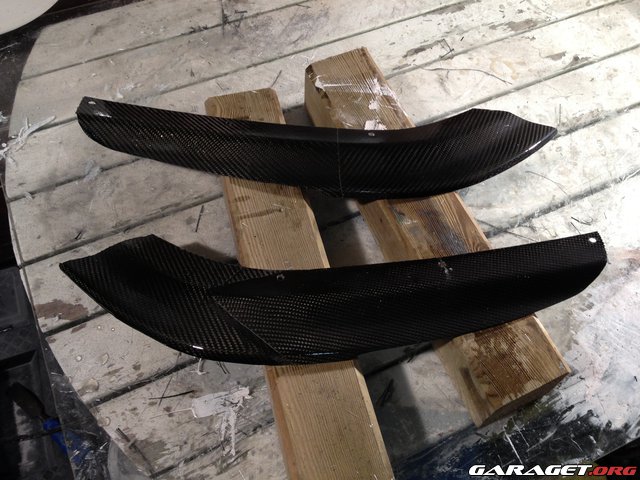

13. Cornersplitters gjorda från spillbitar i kolfiber...från början varit en frontläpp till Porsche GT3.
https://www1.garaget.org/gallery/images/194/193342/193342-e9ee3e2e9480cd2fa8ab3d445547f5e3.jpg

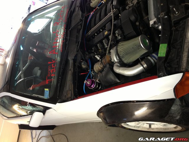

Extrembreddad front folierad matt vit.

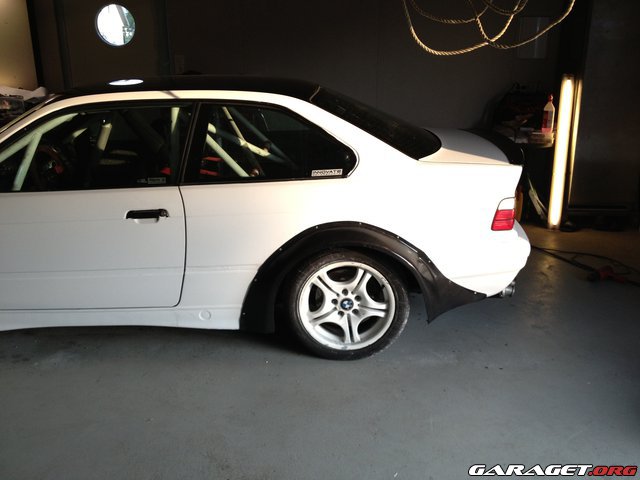

https://www1.garaget.org/gallery/images/194/193342/193342-6ee3631fba6c97bd55863d1b193af67f.jpg
Kolfibersplitters monterade.
https://www1.garaget.org/gallery/images/194/193342/193342-eb256ab08870b5c2694ac38aad40ff14.jpg
Kolfibersplitter
https://www1.garaget.org/gallery/images/194/193342/193342-9482d57f7f7c5ff9d65b0b9659291e6d.jpg
Bakskärm & CSL-vinge i kolfiber
https://www1.garaget.org/gallery/images/194/193342/193342-7d0ce0da209c4e446e3673fb09d04a12.jpg
https://www1.garaget.org/gallery/images/194/193342/193342-15d9f611a188c06376a38c7ddfe0009c.jpg
Driftingmonster med 530hk på hjulen & kolfiberbreddare
https://www1.garaget.org/gallery/images/194/193342/193342-b493e80912d79d00301179a8594b0493.jpg

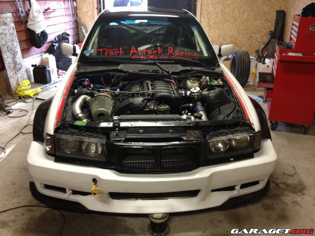

Fronten testmonteras
https://www1.garaget.org/gallery/images/194/193342/193342-cd054ba6fda56e4110e7fa17ca548ba8.jpg
Färdigmonterat! Klar för drifting nästa helg smile
https://www1.garaget.org/gallery/images/194/193342/193342-1f7efe29e838d9c4f38464fdfa1148d3.jpg

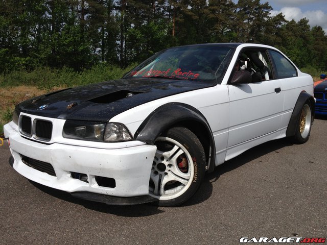

Driftingbilen förra säsongen:
https://www1.garaget.org/gallery/images/194/193342/193342-b529b945a78de074d02f7d505b7be94e.jpg
https://www1.garaget.org/gallery/images/194/193342/193342-5e5057482a99e4ab606dab7ef71e0215.jpg
Premiärträning efter ombyggnaden:
David Henningsson redo för lek!
https://www1.garaget.org/gallery/images/194/193342/193342-8cb196fe2643d8d151345d0416fc142a.jpg
https://www1.garaget.org/gallery/images/194/193342/193342-bceb70fa8b4ba45bdd0bc91ff571a05a.jpg
Det går att svänga lite...
https://www1.garaget.org/gallery/images/194/193342/193342-266a221b815993614d2d9ff51dd33bda.jpg

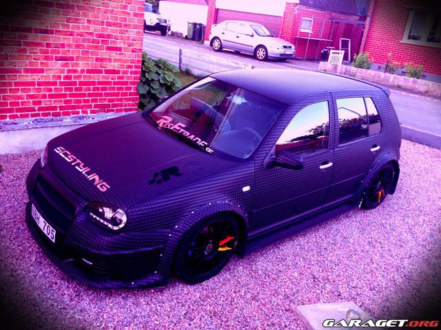

Liten uppdatering på vad som gjorts senaste tiden.
Kolfiberbreddare till Golf IV under härdning efter extra laminering(likadana som sitter på min Golf)
