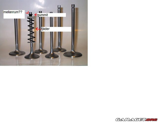

så här blir ser de ut! blir ju ett mellanrum mellan gummit o tryckaren! så gör ju inge skillnad med gummit?
https://www1.garaget.org/gallery/images/99/98061/98061-8a56ec4606c8079af3699d635ae32a6b.jpg
grymma skills i paint lol

Jag tror inte det ska vara några till 16v med hydrauliska tryckare.
Har aldrig sätt eller använt det själv, men det kan ju vara något jag missat.

det är inget dämpgummi du söker det är ventiltätningar som hindrar olja att rinna ner genom ventilstyrningen
ok men de stog "DÄMPGUMMI"?
Det som är på din bild är dämpgummi.
Ventiltätningar ser ut så här:
http://www.kgtrimning.com/VT630.gif

Satt inga på min 16v topp då den revs iaf smile

ok men då ska de inte sitta några dämpgummi på 16v då?

ok ja då skiter ja i dom då smile

Kollar man in dem på KLracing:
http://shop.klracing.se/sv/artiklar/res … kaft-.html
Så står det att det är till motor:
B21-B23-B200-B230
16V-motorn heter B204 och B234 (beroende på motorvolym, B234 är då den vanligaste i Sverige).
Edit:
Så som ni redan kommit fram till så ska det inte vara några dämpgummin på 16V-toppen.

Kan ju inte svarar till hundra procent iom att jag inte vet till hundra procent om toppen är korrekt ihopmonterad tidigare. Men den gick iaf smile
