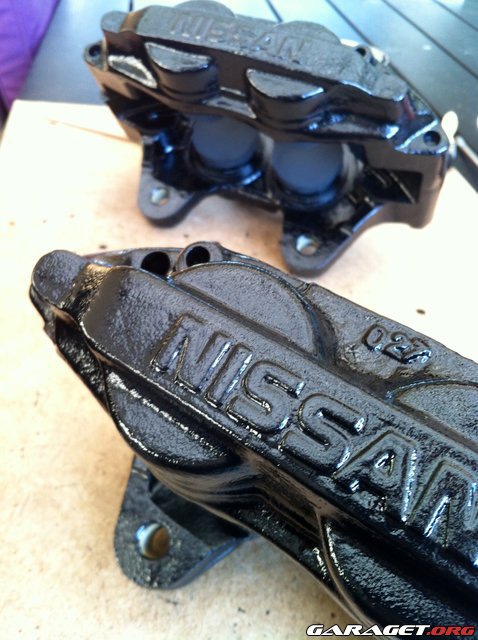

Oken efter blästring och färg.

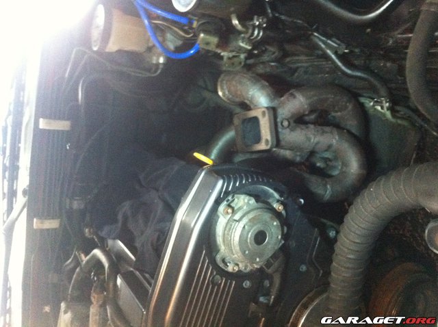

30 juni 2013
https://www1.garaget.org/gallery/images/35/34686/34686-5591cbd9f71c41ebfd677cc110d7bf70.jpg
Provmontering av top mount grenrör som ska bära 5858:an!

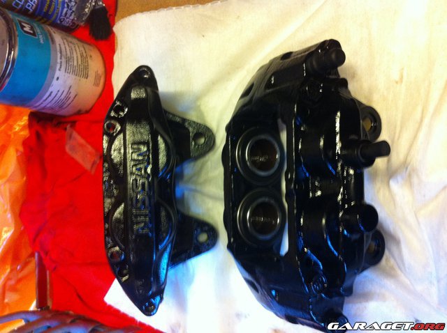

2 juli 2013
Oken ihopmonterade efter honing, nya packningar damasker mm.
https://www1.garaget.org/gallery/images/35/34686/34686-cc34c52c7d374ccc3042902fdb7980a7.jpg

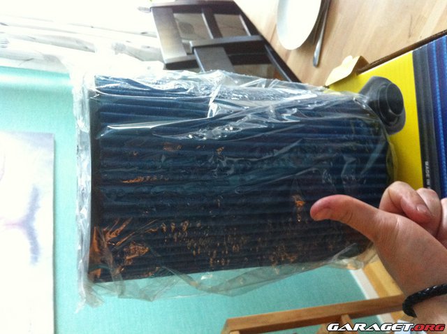

Och det nya inte så lilla 1000+ hk filtret

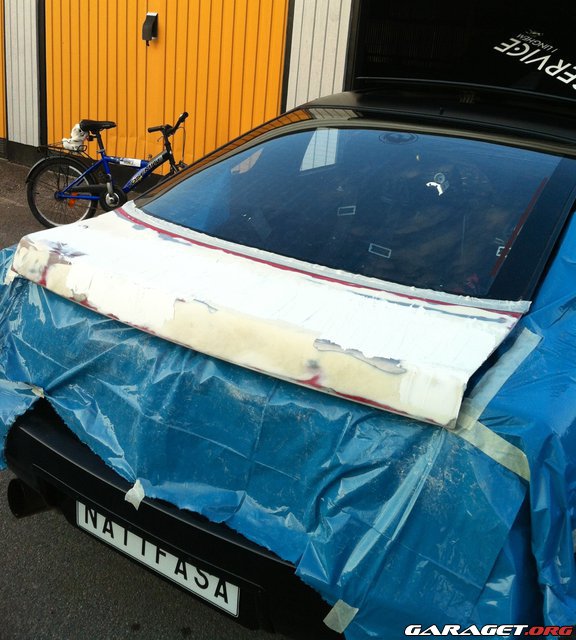

3 juli 2013
Fixar med en ny baklucka. Jo jag vet, det kommer ta lite tid wink
https://www1.garaget.org/gallery/images/72/71402/71402-e2f76aed7a1dae1366dd1fbcf2873e71.jpg

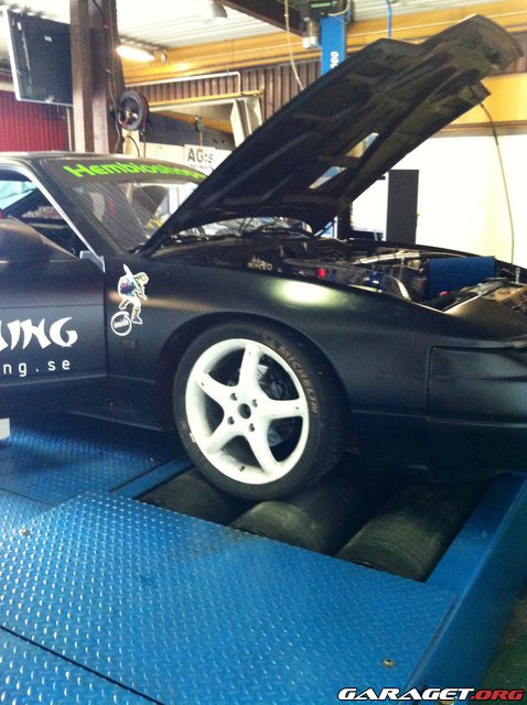

8 juli 2013
Dags för mappning med nya turbon big_smile
https://www1.garaget.org/gallery/images/72/71402/71402-14b292cf35ec2ae6c368ae6c94315f48.jpg

8 juli 2013
är det skyline bromsar ni kör med?
117 Inlägg
8 juli 2013
NIzmO skrev:
Är det extern wastegate till den turbon nu då? Släng gärna upp lite bilder på hur det ser ut under huven nu.
Och en liten recension om hur turbon funkar är välkommet wink (själv lite sugen på en sån tror jag).
Ja det är det. Bilder ska jag försöka ta imorgon och recension kommer när vi har testat den ordentligt. wink
117 Inlägg
8 juli 2013
Det stämmer, men bara fram än så länge smile

9 juli 2013
Dee skrev:
Gött smile, från R32 Gts ? Passar dom rätt på eller? Vad kör ni för skivor?
Ollikkala Racing
1 725 Inlägg
9 juli 2013
Oken är ju i stort sett samma på s14, 300zx och många Skyline, vissa har dock smalare 26mm skivor istället för 30mm (oken är anpassade för sina skivor) så det får man kolla upp om man ska uppgradera.
- Time Attack -
117 Inlägg
9 juli 2013
Måste rätta mig själv lite. Det var sent igår när jag svarade wink. Bromsarna är 300sx, men varför jag rörde ihop det är för att vi tog kolvar från Skyline R32gtr ok smile Skivor och belägg är EBC.
Nu ska vi ut och testa lite big_smile
Senast redigerat av Dee (9 juli 2013)

11 juli 2013
Jag har glömt berätta hur mappningen gick. Det blev 360hk405Nm på bakhjulen. Helt ok. Bilen känns annorlunda (så klart) och jag vet inte om det är bara positivt wink man kanske skulle ha en turbo av varje.? lol
"Nya" luckan är på plats. Lite fix, så är bilen hel igen wink
https://www1.garaget.org/gallery/images/72/71402/71402-2ee57615465fe931d4315b841a9ca11c.jpg
65 Inlägg
12 juli 2013
gött med effekt ju!,vid vilket laddtryck?gratts smile
117 Inlägg
12 juli 2013
smile 1,8 bar.

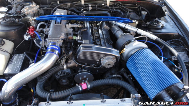

Motorutrymmet med det lilla filtret wink

ser trevligt ut! ser dock ut som mitt grenrör ja nyligen sålde:) ..
