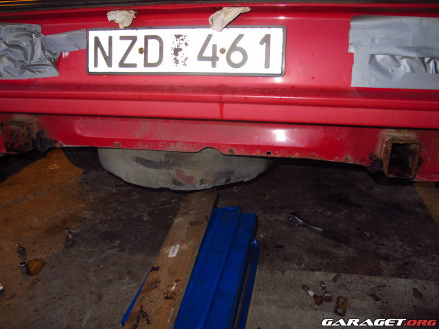

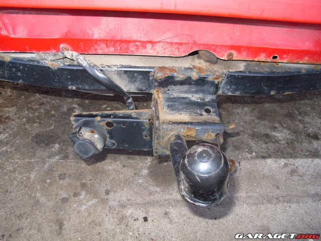

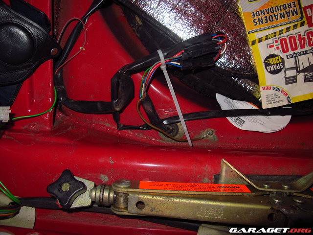

Update! big_smile
Demonterade mitt drag idag smile
https://www1.garaget.org/gallery/images/177/176759/176759-b942a4d96726e55efd361bfdc2ab986d.jpg

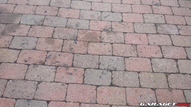

Men först lite städning tongue
https://www1.garaget.org/gallery/images/177/176759/176759-93fb753849173cc5064fe5bba5f8209e.jpg

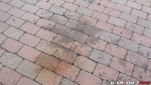

Visade sig att där blivit lite fula fläckar på plattorna hmm
https://www1.garaget.org/gallery/images/177/176759/176759-84e4fe665acf6d3104c2f489ea5afc68.jpg
Mamma blev inte glad wink Så någon som vet ett bra medel som tar bort dessa fula fläckar?? smile
https://www1.garaget.org/gallery/images/177/176759/176759-ea4c5a33961fac66ee306bbc52fb9af6.jpg

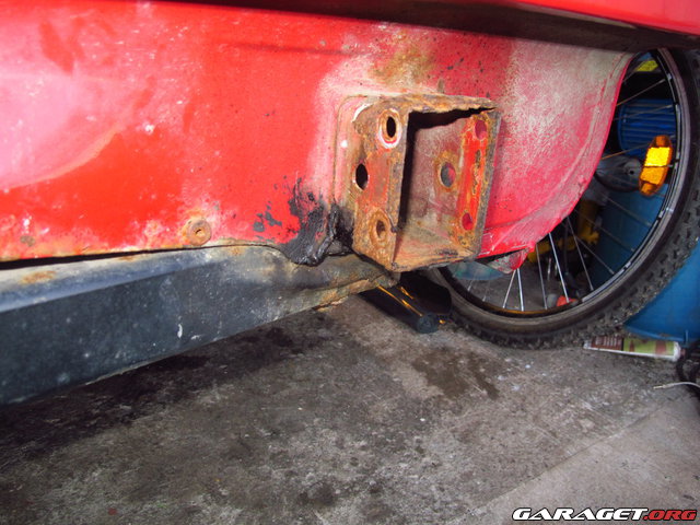

Dags för demontering av draget! big_smile
https://www1.garaget.org/gallery/images/177/176759/176759-a323f2fbae2d29d562bb7631bfef7d32.jpg
https://www1.garaget.org/gallery/images/177/176759/176759-3a39092a7bcb496c8aa103af7f0c7d8e.jpg

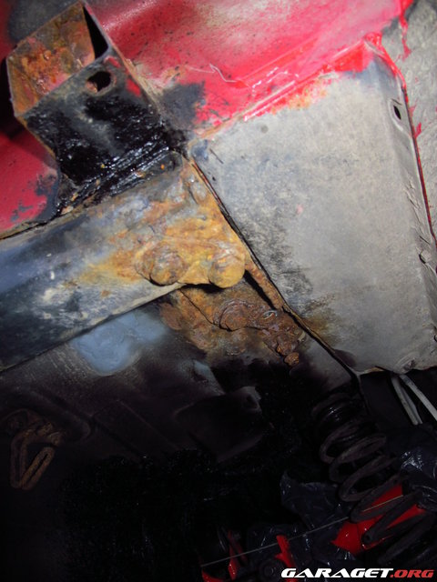

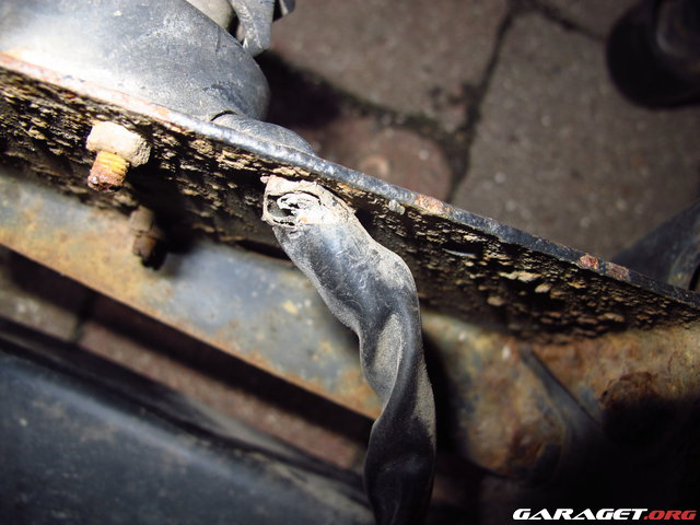

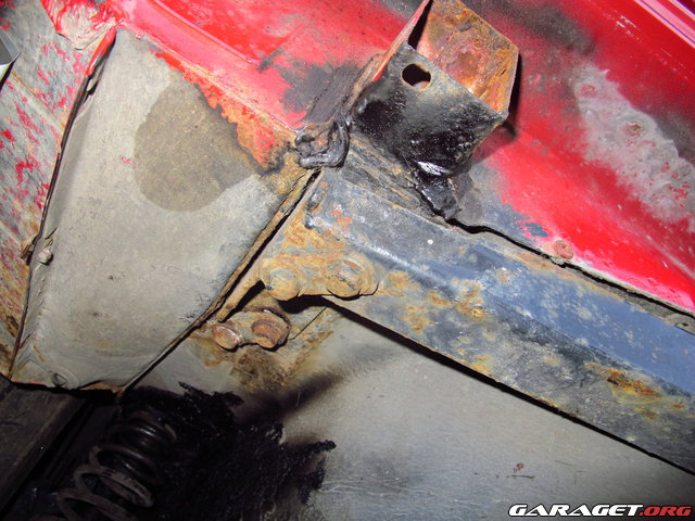

Rost!
https://www1.garaget.org/gallery/images/177/176759/176759-27e263fb9986a5ef03d091fb4a71a159.jpg

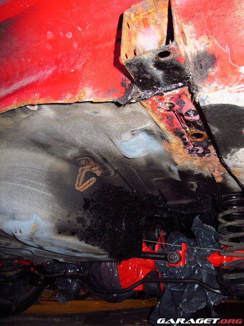

Mer rost hmm
https://www1.garaget.org/gallery/images/177/176759/176759-e890e663dd513cbfc94ea8d7703356d5.jpg

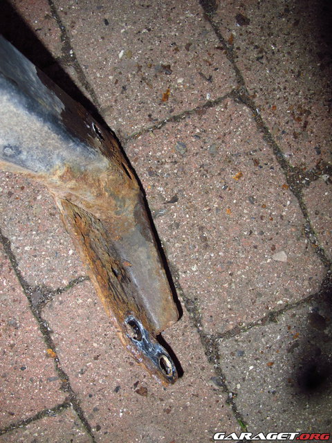

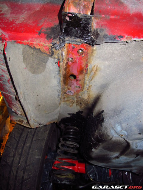

Andra sidan smile
https://www1.garaget.org/gallery/images/177/176759/176759-f6a984f01582f2bb98c829b56ffbd55a.jpg
Och där var draget demonterat! smile

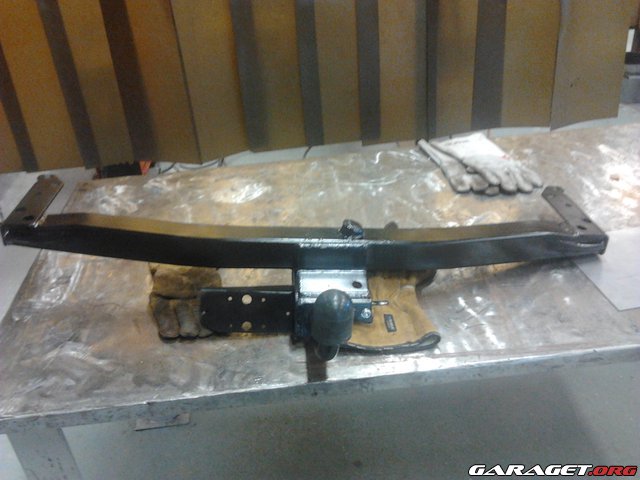

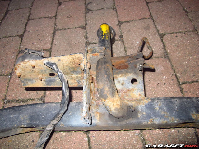

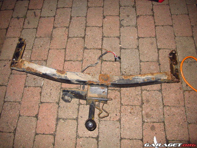

Lite bilder på draget. Tyckte det såg bättre ut än vad det egentligen var hmm
https://www1.garaget.org/gallery/images/177/176759/176759-a0d6dfe8143a8d1abba9c56fd6b5419d.jpg
https://www1.garaget.org/gallery/images/177/176759/176759-1b52843ae7fa952d85bf8abda5c30f30.jpg
Han aldrig köra med släpvagn innan jag börja renovera den. Och tur var kanske det tongue
https://www1.garaget.org/gallery/images/177/176759/176759-dcb0598e6f443838735c3d92a019cce3.jpg
https://www1.garaget.org/gallery/images/177/176759/176759-80b0b4129e902ff60236032e4f7496e0.jpg
https://www1.garaget.org/gallery/images/177/176759/176759-5bc00718f2bf6cca8e8c5bdf04568b43.jpg

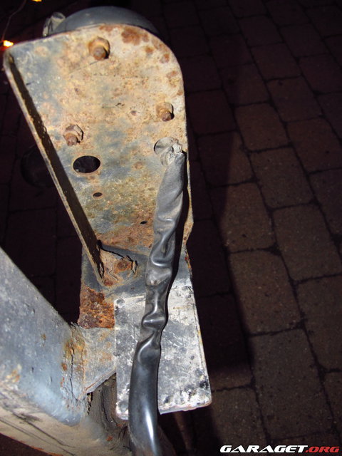

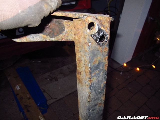

Vet inte riktig hur jag ska göra med det. Renovera och använda det, renovera och köra utan drag, renovera och köpa ett nytt lite mer fyrkantigt. Då jag tänkte ha add on blir det kanske snyggare med ett fyrkantigt hmm
https://www1.garaget.org/gallery/images/177/176759/176759-3bb433f5fc04ce8a34112b1c6d9882c1.jpg
Rost som ska bort! smile
https://www1.garaget.org/gallery/images/177/176759/176759-16a8688873e99ace0f9d1a45d1e36f81.jpg
https://www1.garaget.org/gallery/images/177/176759/176759-7c27057171be39cf0b587d1182551154.jpg

frågan är om de inte går få bort skiten med högtryckstvätt.. på sjukt  nära håll tongue
Senast redigerat av Celeron (12 januari 2014)
Volvo 945aaah!
315 Inlägg
12 januari 2014
#471
tror också på högtryck och kanske skrubba med en hård kvast?
695 Inlägg
12 januari 2014
#472

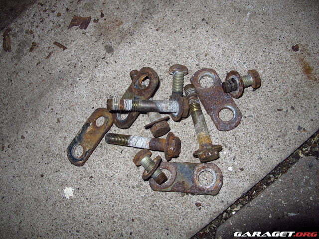

Glömde visa en bild på mina skruvar sad
https://www1.garaget.org/gallery/images/177/176759/176759-13b84e0a0d7820f5ea6bfa75267e431f.jpg
695 Inlägg
12 januari 2014
#473
Får testa det, då lär jag i alla fall se hur allvarligt det egentligen är smile
Ja, låter inte helt fel. Får testa något i den stilen smile

1 322 Inlägg
12 januari 2014
#474
du kan ju prova ha nått medel när du skrubbar..
hittade detta när jag googlade på: tvätta stenplattor
http://www.farg1an.nu/sortiment/ovrigt/ … attor.html såg dock inge pris.. Men går nog säkert med typ bilschampo eller nå annat tufft, bara fantasin som sätter stopp:p

Vänd på plattorna? big_smile

695 Inlägg
12 januari 2014
#476
Jo precis. Får testa lite olika medel smile
Ja, tänkte lite på det. Dock blir det kanske svårt att få den i jämnhöjd och sedan blir det kanske inte samma nyans, men det blir det kanske inte heller när man använt sig av olika lösningsmedel smile
169 Inlägg
12 januari 2014
#477
När jag gjorde likadant själv så körde jag med grönsåpa och en borste.. Tog ju tid men syntes inget efter
Senast redigerat av avse (12 januari 2014)

695 Inlägg
13 januari 2014
#479
Okej, men det låter ändå överkomligt när det gäller priset. Tror faktiskt mamma har lite grönsåpa i tvättstugan wink

1 839 Inlägg
13 januari 2014
#480
har haft praktik inom fastighetsskötsel där jag gjort rent plattor av liknande slag.
så mitt tips är skita ner mer och på med massa vatten och gnugga med någon borste. fungerar inte det då är det högtryckstvätt som gäller eller på med lite jord och låt regnet ha sin gång xD (eller snön), har blivit rent för mig men vet ej vad du kletat med som gjort det där :o
(anledningen till att jag haft på mer jord är bara för att skiten ska blandas ihop med jorden och jorden är lättare att få bort än de mesta som man spillt eller lämnat fläckar). smile
