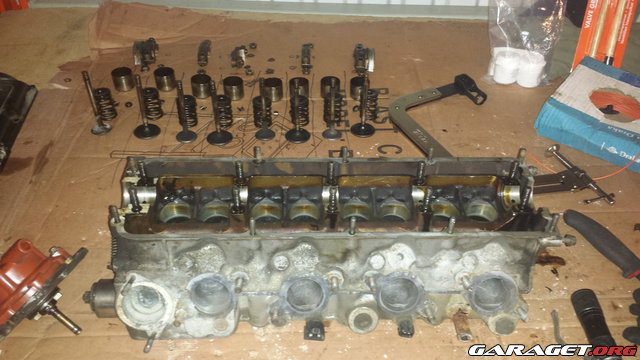

Har meckat lite nu ikväll. Innan idag var jag tvungen att jobba med mitt projektarbete (som man måste göra sisa året på gymnasiet) som givetvis har med bilen att göra, men mer om det senare tongue
Då jag börjat bli lite smått trött på att ligga under bilen så tänkte jag ändra lite på det wink
https://www1.garaget.org/gallery/images/177/176759/176759-f67c47ff38825b71fdc517260d0ee282.jpg
Jodå, lite 531 meck wink
https://www1.garaget.org/gallery/images/177/176759/176759-b24b6a17216587c7fe49c28f28d05ef5.jpg
Ordning ska det vara big_smile
https://www1.garaget.org/gallery/images/177/176759/176759-212214f86b4b9b58ab14344b9323fdba.jpg
https://www1.garaget.org/gallery/images/177/176759/176759-17666495641c5d9412e3d733897536a0.jpg
Första ute! Bara 7 kvar cool
https://www1.garaget.org/gallery/images/177/176759/176759-42686c574fcc840f032e4b7b71d31394.jpg
spännande wink

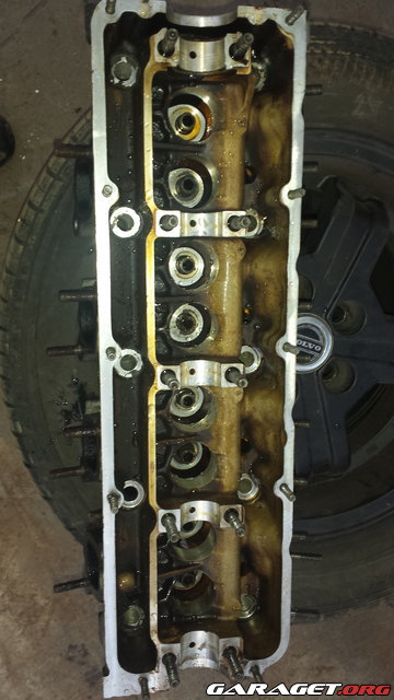

https://www1.garaget.org/gallery/images/177/176759/176759-5d39385074516a5d0149329cc454e784.jpg
Lyckligt slut tongue
https://www1.garaget.org/gallery/images/177/176759/176759-25d35b2680ebc7ad660db4bff15f4c91.jpg
Bläääää. Gammalt skit tongue (Får beställa sotningssats när studiebidraget kommer wink )
https://www1.garaget.org/gallery/images/177/176759/176759-ebb7c00dd59daed124becdaf0336a574.jpg
Allt ute smile (vet att jag lagt en packning fel)
https://www1.garaget.org/gallery/images/177/176759/176759-d912b8bb6be0b265b812dbb08b86671e.jpg
Där får den ligga tills i morgon. Och vem vet vad som händer då wink

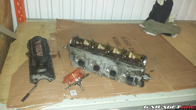

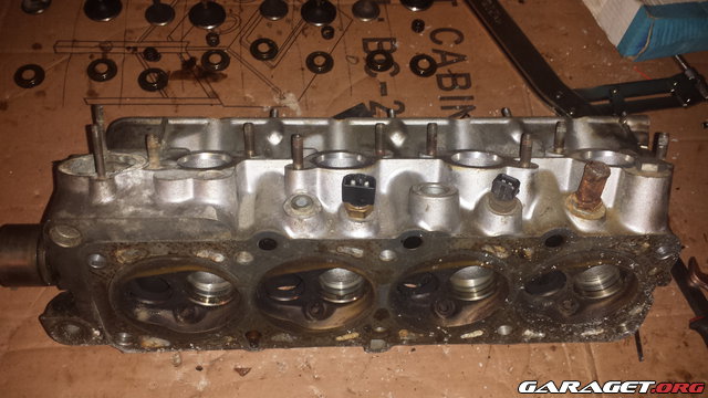

Update! smile

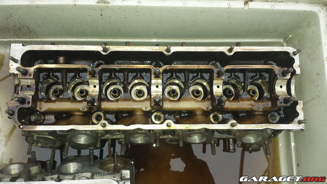

Fortsatte idag på motorn smile

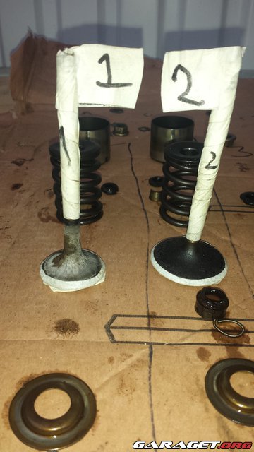

https://www1.garaget.org/gallery/images/177/176759/176759-6c9ae80b3ce96889ba9892b147fbe904.jpg

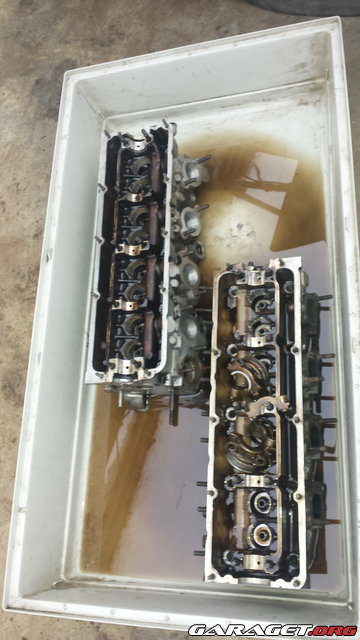

Tänkte jag skulle försöka rengöra den
https://www1.garaget.org/gallery/images/177/176759/176759-b175734c01a82a8cafe372c6b17aef7a.jpg
Polarens (där jag nu är och meckar med toppen) och min (givetvis är min den som är renast cool ) Vi la dem i något rengöringsmedel som skulle ta bort all olja smile

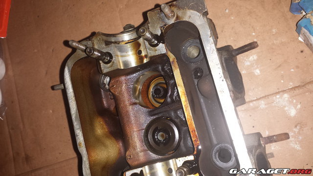

https://www1.garaget.org/gallery/images/177/176759/176759-449cd04209835352d508a275b8a44b0c.jpg
Avsköljd med vatten. Trodde det skulle bli mycket bättre sad
https://www1.garaget.org/gallery/images/177/176759/176759-9f2fc693c217653a8a333c2d51c5eed9.jpg

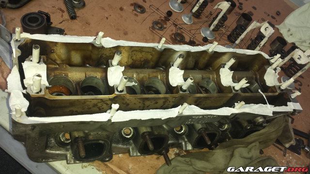

Lite maskering... (vet inte om det hjälper direkt, men men)
https://www1.garaget.org/gallery/images/177/176759/176759-29beb4dd062998c1bc0659b2893be74d.jpg

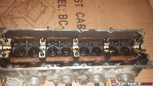

Jodå, givetvis nyblästar big_smile Planen är att ta våtsandpapper, ca 800, och slipa där maskeringstejpen lossnat smile

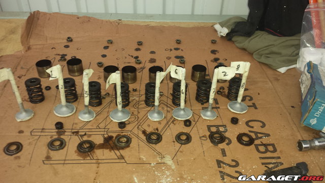

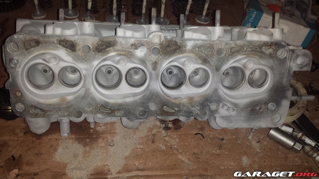

https://www1.garaget.org/gallery/images/177/176759/176759-47d3f81abe037c0f4ea8a1221a5b9a62.jpg
Kunde inte låta bli att blästra hela toppen! Blev ju så sjukt snyggt! big_smile cool
https://www1.garaget.org/gallery/images/177/176759/176759-a6b1611a11ab276e8516540a1940b750.jpg
Vågade inte blästra där motornblocket ska vara. Planen är att lämna den på rikt planing inom en snar framtid smile

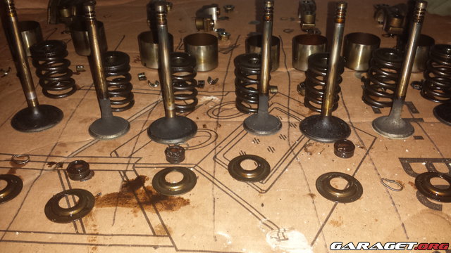

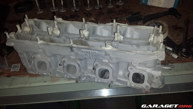

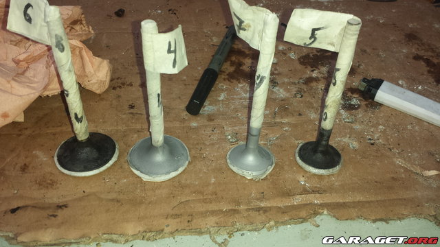

https://www1.garaget.org/gallery/images/177/176759/176759-f9fe4762fba7b9a74d25481b89a673f2.jpg

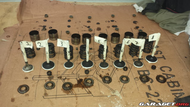

Maskerade ventilerna smile
https://www1.garaget.org/gallery/images/177/176759/176759-a07c08cf37049ca8e9985911c33011c7.jpg
Alla färdiga smile

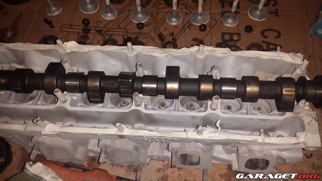

https://www1.garaget.org/gallery/images/177/176759/176759-21b4e33ea36c3f414942332880a7b9bd.jpg
Lite skillnad wink
https://www1.garaget.org/gallery/images/177/176759/176759-1353add293bb71a5d20ea63c6faec445.jpg
https://www1.garaget.org/gallery/images/177/176759/176759-79fe5e1472e2fe9e167dfc51c4edea70.jpg

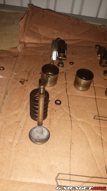

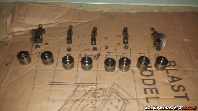

Avslutade dagen med att torka av min kamaxel smile
https://www1.garaget.org/gallery/images/177/176759/176759-648798778502e3b49cca1108f9f5b119.jpg

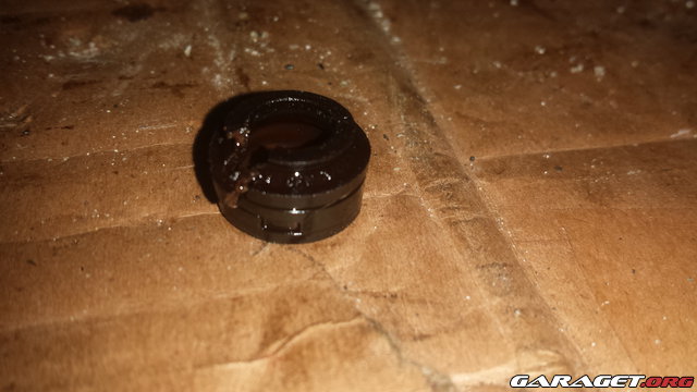

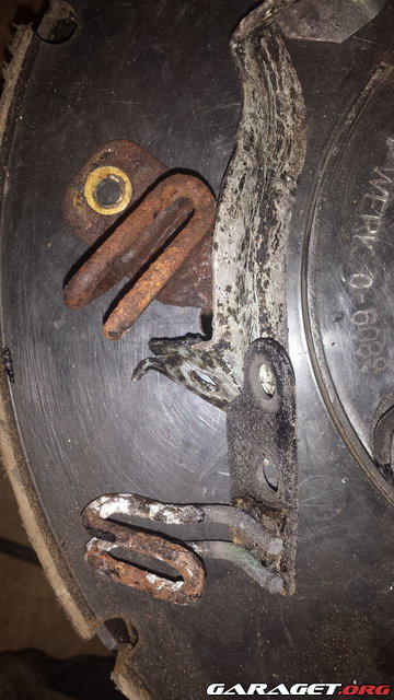

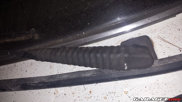

Har 2 "dagens fråga" tongue
1. Vad är detta för något?? Har aldrig sett det innan. Det sitter på en 940 smile
2. När jag blästrat toppen så fick jag en sjukt snygg yta. Denna vill jag såklart behålla. Så frågan är till er, ska jag ytbehandla aluminiumen på något sätt eller ska jag bara låta den vara?? Har ju hört talas om aluminiumoxid roll

jo då maskeringen är bra smile Skölj av den riktigt jävla noga sen bara så du får bort all sand från den. skölj även rikligt med vatten i oljekanalerna till kammen, oljekanalena till kammen kommer nämligen ut i ett av hålen topplocks,bultarna tongue
Till nästa gång du blästrar topp undvik att blästra i själva "cylindrarna" som ventiltryckarna går i då det ska blankt där så ventiltryckaren glider lätt smile
Ventilsätena i toppen ska man gärna maskera innan blästring också men slipa in ventilerna så blir det bra, bra att du maskera ventilerna också där dom ligger mot sätet wink
För att toppen inte ska ärga så spraya på lite smörolja på den nån gång om året, typ wd40 elr 5-56.
Det har pappa gjort på våran 945a vi haft sen 99 o aluminiumet ser ut som nytt än wink
Dock blir den kanske lite gråare när du sprayar på det, testa först tongue
Ja det är ju självklart jag inte ska blästra där! Varför tänkte jag inte på det! Får åka dit och ta en titt i morgon hur allvarligt det blev mad
Men jag har lite våtsandpapper (eller vad det heter, tror det är 800) som jag använde när jag slipade cylidernloppen i bromsarna. Kan jag använda det där för att få det blankt igen?? roll
Självklart är planen att slipa in ventilerna. Tack för hjälpen! smile
Ja, det ska jag göra! Då hade du tänkt göra det med din topp också? Men hur håller det efter en tvätt? smile
Jag vet faktiskt inte riktigt hur man gör för att få det helt blankt o fint igen.
Japp så ska jag göra, bara spraya på ett nytt lager efter en tvätt så håller det sej tongue

Ingen höjdare att ha blästrat "loppen" som ventiltryckarna löper i...Har inte den blekaste om hur toleranserna i dessa "lopp" men vid blästring tar man alltid bort lite material, o "aluminium" är rätt mjukt, och sand rätt aggressivt. Iaf du bör återställa loppen till samma "glans" de hade innan. Jag skulle testa med typ borrmaskin o nån passande mjuk trissa plus "rubbing" eller liknande, allt för att avverka så lite som möjligt. Om tryckarna vickar klart märkbart när du är klar kan det vara som så att toppen är "körd", antingen genom att man får oljud eller att tryckarna kan "kalva" en aning för mycket vilket kommer leda till ökat slitage eller att de rent av "fastnar". Men detta borde vara "worst case", tycker inte att det ser ut om om du "vrålblästrat"... Är absolut ingen blästringsexpert men när "verkstaden" blästrade lite alu delar på min ena bil (oljetråg + bakaxelkåpa) så har jag för mig att de "glasblästrade"....
Jag reserverar mig för ev felaktigheter i mina svar. Det åligger varje användare att kontrollera uppgifterna. Tar inget ansvar vid felaktig information.

glasblästra är det klart bästa alternativet när det gäller toppar ventiler osv smile

#537
har du möjlighet att skicka en länk på vad du tänkte för mjuk trissa och rubbing? smile
Ska ut i morgon och se hur allvarligt det är neutral

Jag tänker mig typ en "Dremel" (finns på Biltema för typ 200kr) med nåt "lämpligt"...Finns även "rubbing" på Biltema...

#540
Okej, ja tack. Ska ta en titt på det smile
Förhoppningsvis finns där någon som kan hjälpa mig! Annars är man 750kr mindre= en 531 topp... (Skit också!) mad
