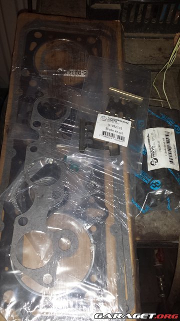

Hämtade en sotningssats, nya topplocksbultar och två saker till bromsoken smile

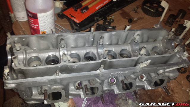

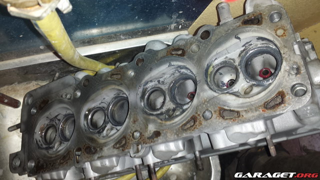

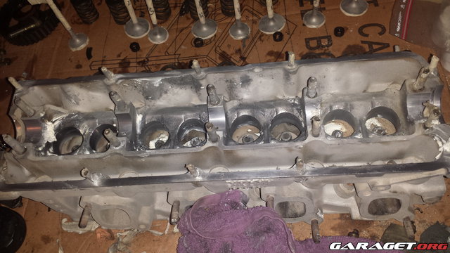

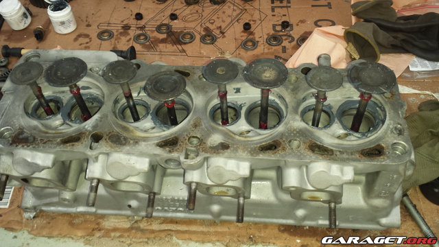

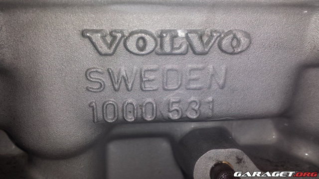

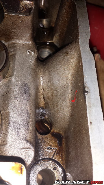

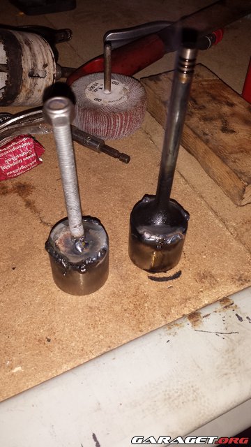

Och så tillbaka till min topp. Var iväg och hämtade den spruckna 531:an som fick agera testpilot cool
https://www1.garaget.org/gallery/images/177/176759/176759-71732a666bc5377c61d8158ccda84ac5.jpg

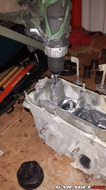

Då jag fått lite tips från olika ställen om hur jag skulle lösa mitt problem med att jag råkade blästra "loppen" som ventiltryckarna löper i så tänkte jag testa med dessa + autosol. Men det sket sig rätt snabbt. Tror dem hade dragit vid svetsning eller något för dem gick inte att få ner i loppen hmm
https://www1.garaget.org/gallery/images/177/176759/176759-0fc7a120c5e0c42102a22899f3fccc49.jpg
Skam den som ger sig! En ny kreativ lösning! big_smile
https://www1.garaget.org/gallery/images/177/176759/176759-4d2249e171b3e093f690a8b5b1126f4a.jpg
Jadå! En 531:a räddad! big_smile Blev riktigt bra resultat och kolvarna (eller vad man kallar dem) löper riktigt fint, dem nyper inte, även när du trycker snett på dem big_smile
https://www1.garaget.org/gallery/images/177/176759/176759-a1da4a85bd60f2e0b2140800dcd86dc6.jpg

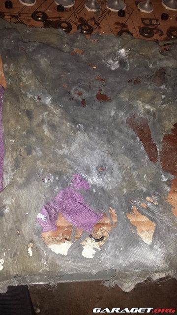

Tyvärr fick mammas tröja offra sig tillsammans med en del autosol lol
https://www1.garaget.org/gallery/images/177/176759/176759-070a70dd67955b2fd6fee3d94cc40661.jpg
big_smile
https://www1.garaget.org/gallery/images/177/176759/176759-16cc608de8cac97a7fa734c2cbfd86ef.jpg
Och efter ca 3 tvättningar med allt från biltemas motortvätt till Vanish fläckborttagningsmedel så blev den rätt ren! big_smile
https://www1.garaget.org/gallery/images/177/176759/176759-ab27ed5d7248cb967d04d17ba5b6cc34.jpg cool
https://www1.garaget.org/gallery/images/177/176759/176759-0bc3686bdf88692cf3b1557b5ab76efa.jpg

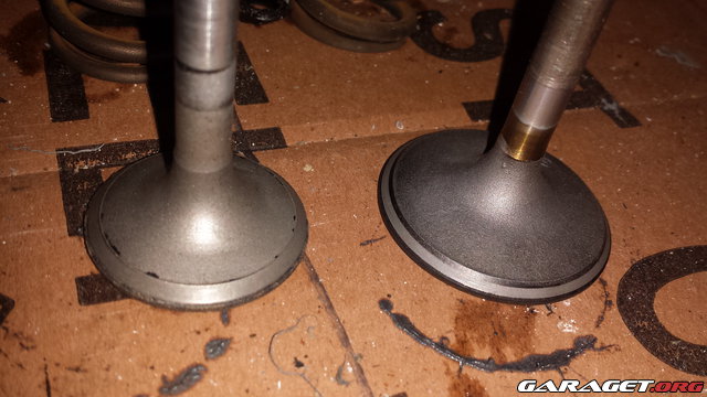

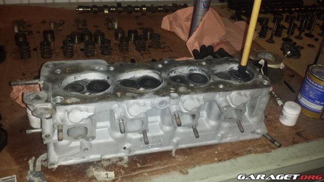

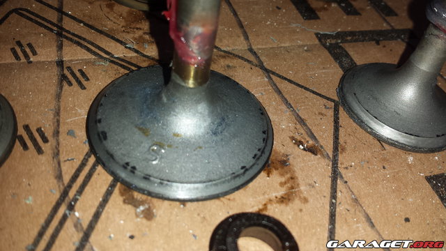

Var såklart tvungen att slipa in min ventiler. Var lite knepigt i början men när man kom in den rätta rytmen så gick det rätt bra. Ska köra en runda till med fint slipmedel i morgon för att förhoppningsvis alla ventiler ska vara täta vid första försöket! big_smile
Det var allt som gjordes i eftermidag/kväll!

Hehe ja det är alltid rätt jävligt att komma igång med ventilslipandet, pinnen hoppa loss för dej de första gångena precis när du skulle börja snurra på den?
Jag som trodde jag hittat något ovanligt sad
Haha, det var lugnt. Jag sa att hon räddade en 531:a (hon fattade nog inte vad det var för något men men tongue )
Ja precis. I början så släppte den, den skulle inte fästa och då gick det såklart inte att snurra ventilerna. Men efter en liten stund så mjuknade den, eller något, och då gick det betydligt bättre! Men det ingår kanske i Biltemas ventilslipspinnar wink
hehehehe tongue
det är så med typ alla ventilslipspinnar wink

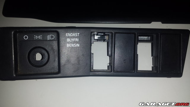

Har instrumentpanel i trä om det är nått o ha, dvs knapphållaren till vänster om ratten samt höger. Sen har jag även för myntfacket eller vad det nu är. (den vid växelspaken). Det ligger bara o skräpar för min del tongue (Tror jag har mitten utblås också med trä men vet ej skick på den) ^^
695 Inlägg
1 februari 2014
#572
Okej, tack! Ska fundera på det! Ska se om jag kan hitta en röd 740:i med träpanel, så jag kan se hur det blir smile

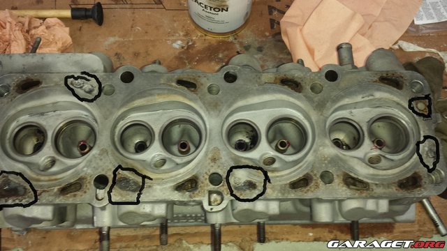

https://www1.garaget.org/gallery/images/177/176759/176759-d81bb89a1ec3fec1397469da99080b1e.jpg
Är detta något man ska göra?? smile
https://www1.garaget.org/gallery/images/177/176759/176759-3d6db1964b753afff9cf198f3c85bf6d.jpg
Tacksam för svar!
Mvh! big_smile

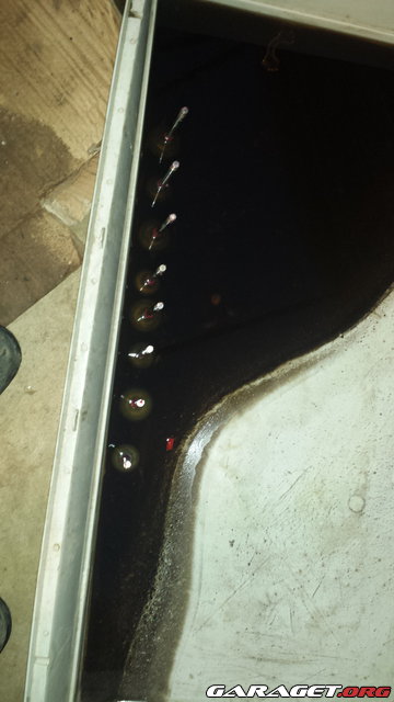

Update! big_smile
https://www1.garaget.org/gallery/images/177/176759/176759-61e649158964be03b97d92847645d7df.jpg

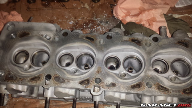

Började dagen med att tvätt toppen och ventilerna smile
https://www1.garaget.org/gallery/images/177/176759/176759-ed4a47c4bae467ae6d201a7df1c7a094.jpg
Blev väll helt ok men inte helt nöjd hmm
https://www1.garaget.org/gallery/images/177/176759/176759-28113db8a85e7dfc63fa7aec6281919d.jpg
Nja, kan bli lite bättre wink
https://www1.garaget.org/gallery/images/177/176759/176759-260343d3650b1d6e2a72de98feecf6f2.jpg

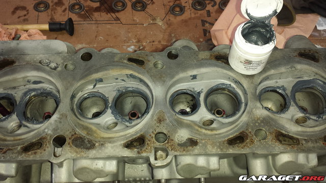

Så på med lite fint ventilslipspasta big_smile
https://www1.garaget.org/gallery/images/177/176759/176759-765dbdf26faa57eb4052e3d75eeec5c4.jpg
Dags för slipning igen cool
https://www1.garaget.org/gallery/images/177/176759/176759-c12ebabc6d55eb48355b66d8c192e3f3.jpg
Sedan fick ventilerna bada lite wink
https://www1.garaget.org/gallery/images/177/176759/176759-b7f8ba601d21252d85e9143dad6b5b18.jpg

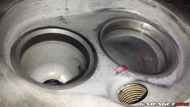

Så, nu är jag nöjd big_smile
https://www1.garaget.org/gallery/images/177/176759/176759-4cc65627ee420678f251ee1eb8ff4b9d.jpg
Skit också. Kameran fokuserad fel... Men ja, det blev lite bättre än innan big_smile
https://www1.garaget.org/gallery/images/177/176759/176759-9ecac923fbfc0748b3d68f987037cdfe.jpg
https://www1.garaget.org/gallery/images/177/176759/176759-6ad166feafe1be3a31bb65f1c89eb60a.jpg

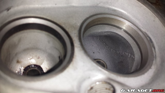

Dagen fråga ligger lite i mitt förra inlägg. Ska man borra upp dem hålen som är igenpluggade?? roll
Allt för idag!
Mvh!

sedär ja ser ju redigt mysigt o fint ut wink
Vilka hål ska du borra?
En viktigt sak kom jag på nu, styrningarna på toppen som gör så att man lägger den rätt mot blocket, jämför med din gamla topp så du ser vilka styrningar som sitter kvar i din gamla topp. sitter det inga alls på den gamla toppen så sitter dom förmodligen kvar i blocket o då måste du även ta bort dom som fortfarande sitter kvar i 531an. Hoppas du förstår vad jag pratar om xD annars får ja ta bilder åt dej tongue

Förstår inte riktigt vad du menar, men kan kanske bero på att jag inte monterat av min gamla topp från motorn roll Så har du möjlighet, tid, ork och lust så får du gärna skicka en bild smile

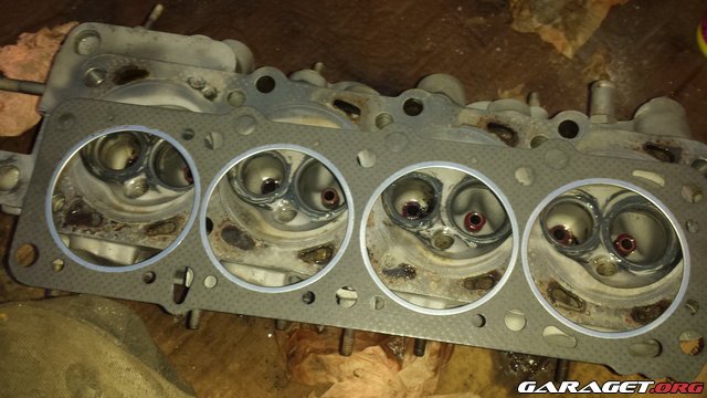

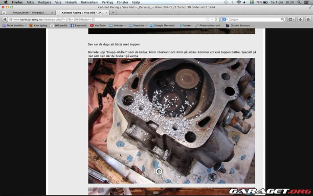

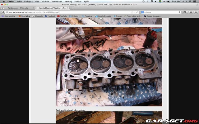

Hålen jag menar är dessa. Det påstods att det skulle ge bättre kylning till cylinder 3 och 4 som, enligt honom, ofta gick varma? roll
Men eftersom Volvo inte borrade upp hålen när toppen byggdes så blev jag lite fundersam och tänkte att det var bäst att höra med er smile
https://www1.garaget.org/gallery/images/177/176759/176759-785f8ceaef93ce233231c11fdcb715c3.jpg
http://www1.garaget.org/gallery/images/177/176759/176759-785f8ceaef93ce233231c11fdcb715c3.jpg
jag hade inte borrat upp dom hålen på en original motor iaf smile
Du är liv

Henkix skrev:
Surric skrev:
Ne, det känns som att Volvo skulle ha gjort det när toppen gjordes från början. Och sedan ska jag köra original och inte något mega trim smile
