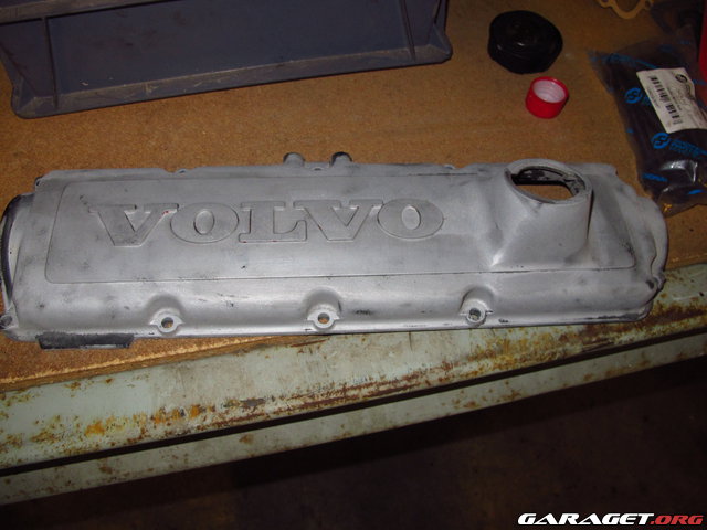

Fortsatte idag big_smile
https://www1.garaget.org/gallery/images/177/176759/176759-c7886bc07b8c9612d4a9fdb9b0a74958.jpg

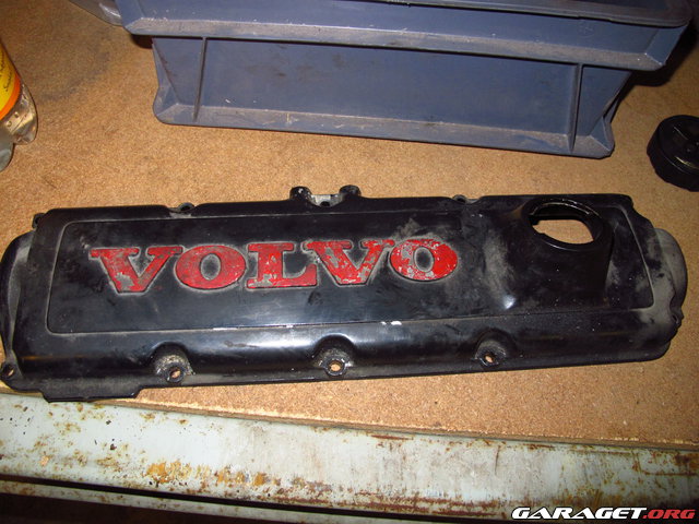

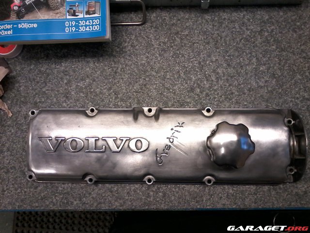

Tänkte angripa ventilkåpan smile
https://www1.garaget.org/gallery/images/177/176759/176759-4c6ee0badddf15eb0c7417934590a8ad.jpg
Blästrat
https://www1.garaget.org/gallery/images/177/176759/176759-d33ab3150fdc654e9e248d7a5fc4dd35.jpg

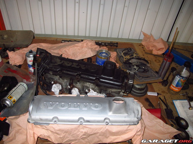

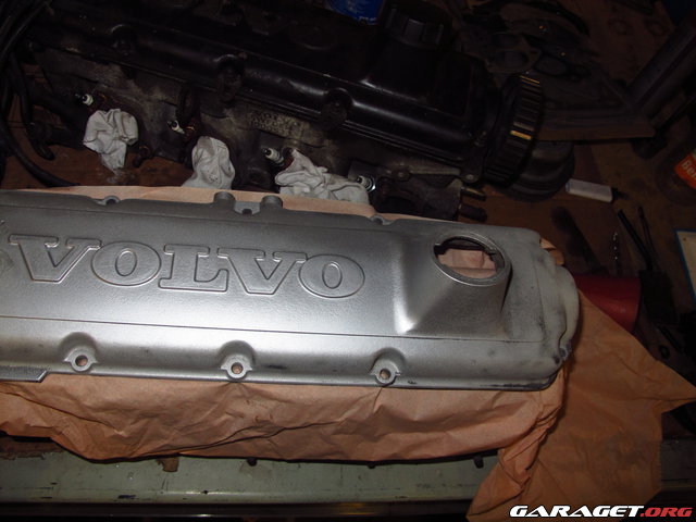

Funderade lite på hur jag ville göra med ventilkåpan. Slutligen bestämde jag mig för att måla den i original utseende. Så planen är att först på med lite silverfärg på Volvo, sedan maskera Volvo och måla hela i svart färg smile
https://www1.garaget.org/gallery/images/177/176759/176759-fa2cca2a712cf7fd4a632f0c5c542a6d.jpg
Målade med denna färg smile

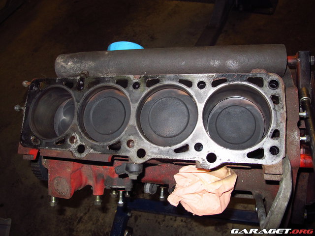

Och så var toppen av. Kan ingenting om hur sakerna ska se ut så jag maler på med lite bilder så får ni skriva om sakerna ser bra eller dåliga ut smile

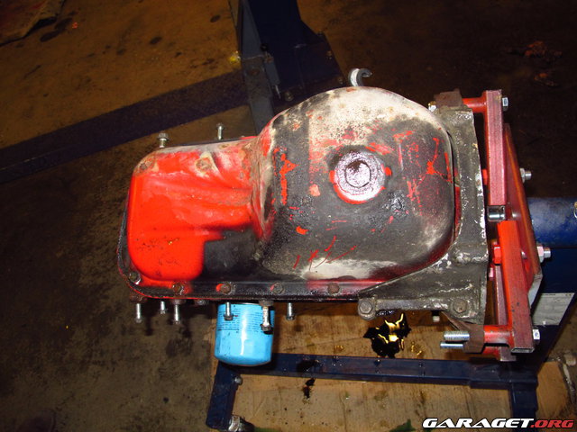

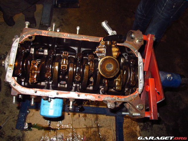

Vände motorn för att demontera oljetanken, eller vad man kallar det smile (Gör samma som innan, maler på med lite bilder så får ni skriva om det ser bra eller dåligt ut smile ) Ska givetvis blästra och måla det men det fanns det inte tid till idag hmm

Och avslutningsvis lite bröte, allt från kamaxlar till Autosol big_smile

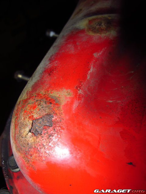

Tråget såg lite smårötet ut
Kärran har ju rullat ca 14k mil. Men vad menar du med smårötet? smile

Såg ut att kunna bli hål när du blästrar det, var en fläck som såg djup ut, men jag kan ha fel

Ser hyfsat bra ut smile Förutom oljetråget som volvochefen säger
En liten "uppfräschning" av kanalöppningarna så blir det nog bra big_smile

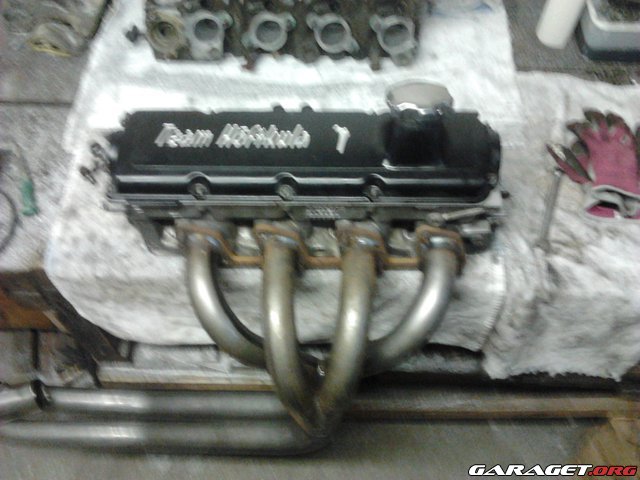

Ett tips är att lacka hela ventilkåpan svart och sen slipa ner bokstäverna. Kolla på min gamla 240, där har jag bilder på när jag gjorde det, det blev hur bra som helst! Väldigt roligt projekt btw!
Jupp, där är rätt mycket rost på ett ställe men ska vara extra uppmärksam när jag blästrar. Tack! big_smile
Okej, tack. Det ska jag ta en titt på smile
Jag tog en titt på din och den blev jäkligt snygg. Dock börjar väl aluminiumoxiden komma efter ett tag om man inte ytbehandlar den, så det var därför jag ville måla ventilkåpan smile
45 Inlägg
10 februari 2014
#612
Ja tids nog kommer det nog men det går ju att göra rent titt som tätt, men förstår dig, blir skabbigt när det oxiderar tongue

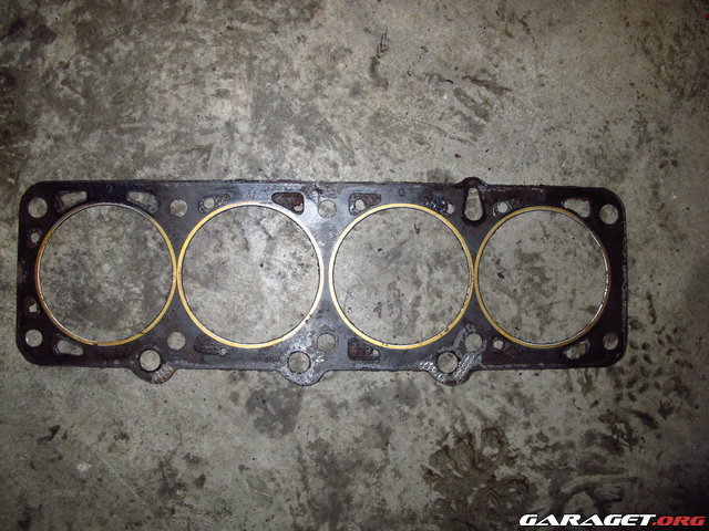

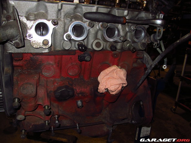

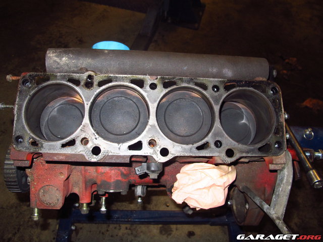

kolla på motorblocket vid cylindrarna, sitter 2 runda styrningar där i varje hörn mot grenrörets sida som ser till att man lägger toppen rätt. det var dom jag prata om i nått tidigare inlägg. kolla på din 531a sen så dessa styrningarna är borta nu när dom sitter kvar i blocket smile
Yes, ser dem. Ska ta en titt nästa gång jag är i garaget! Tusen tack! big_smile

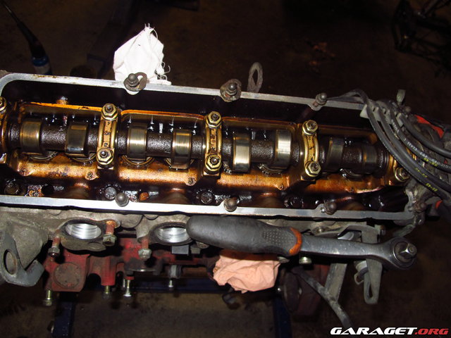

På denna bild ser det ut som att dem sitter kvar i motorn, men som sagt så ska jag ta en extra titt smile
https://www1.garaget.org/gallery/images/177/176759/176759-e282298fc6f970f4a211d7af4d2fc449.jpg
Motorn som min 531:a satt på, 36k mil tongue
6 740 Inlägg
10 februari 2014
#616
ja dom sitter kvar o dom satt kvar på din motor också såg jag wink då e det inget o tänka på smile
lite jävligare är det om dom sitter kvar på bägge o man inte tänker på det
Okej, vad bra. Tusen tack för hjälpen! big_smile
Haha, det kan jag tänka mig. Måste vara rätt svårt att få bort dem? hmm
6 740 Inlägg
11 februari 2014
#618
Surric skrev:
nej då, räcker med en liten smidig glidhammare wink men du behöver ju inte tänka på det då dom satt kvar i blocket på bägge motorena

https://www1.garaget.org/gallery/images/159/158129/158129-ab7044b2a52de7b271148ebd0bac7471.jpg så där LÄRU GÖRA MED KÅPAN big_smile
447 Inlägg
11 februari 2014
#620
https://www1.garaget.org/gallery/images/159/158129/158129-306be2186cfc8e470df58e122e1f6ab6.jpg
eller sådära fast med nått du tycker passar big_smile
