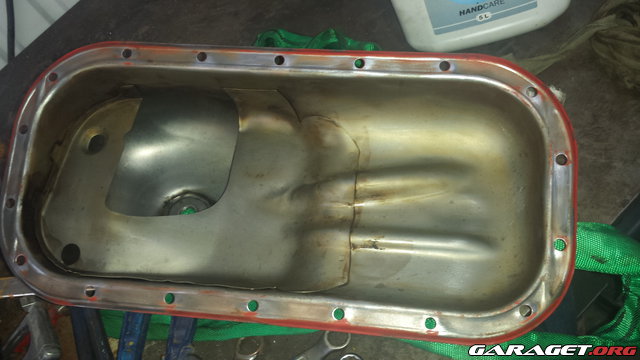

Problemet är att det är ett plastskydd och sanden när man blästrar skjuts upp på skyddet och repar det och till slut kan man inte se något sad

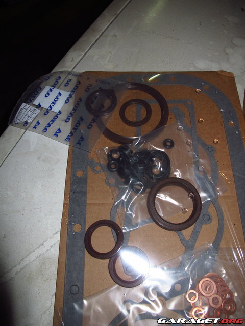

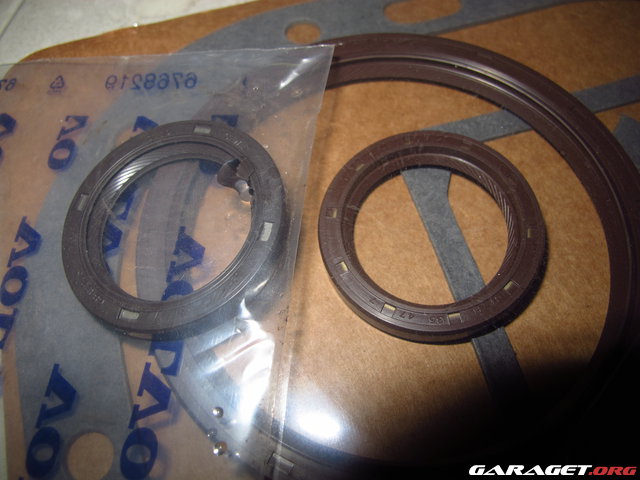

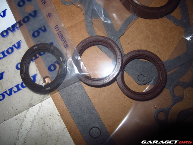

i packningssatsen ser det ut att ligga 3 såna packboxar som du köpte på volvo. det går åt 2 såna till en b230. så nu har du 2 över wink
Du är liv
695 Inlägg
19 februari 2014
#663
Jaha, då kan jag lämna tillbaka den jag köpt på Volvo, kostade ändå ca 110 kr smile
6 740 Inlägg
19 februari 2014
#664
Surric skrev:
nja ta lite närmre kort på dom åt mej, så ja inte lurar dej. eller kolla hur många såna packboxar det ligger i satsen som du hämta på volvo. På bilden ser det iaf ut o ligga 3 i den wink

Den stora satsen är hämtat från KL och den lilla påsen köpte jag på Volvo men ska ta en närmare bild i eftermiddag smile Tack! smile

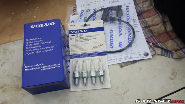

https://www1.garaget.org/gallery/images/177/176759/176759-b1d9e647943f3c2109db2e5218cf1742.jpg
Var iväg på Volvo och handlade lite saker tongue Tyvärr inget till mig, men jag fick iallafall en uppfattning om vad det kostar, Volvo vet hur man tar betalt...
https://www1.garaget.org/gallery/images/177/176759/176759-84338ef307312d305c5b4376c9c74594.jpg

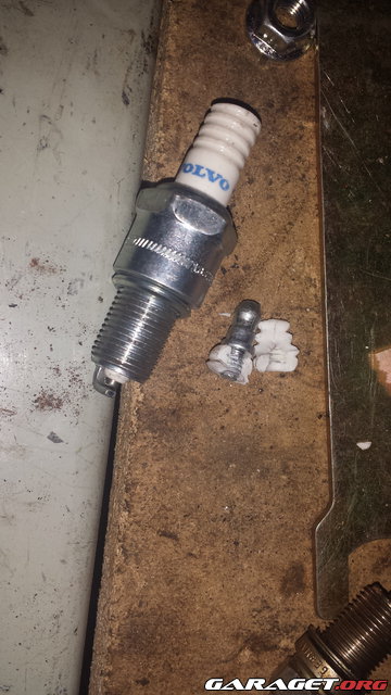

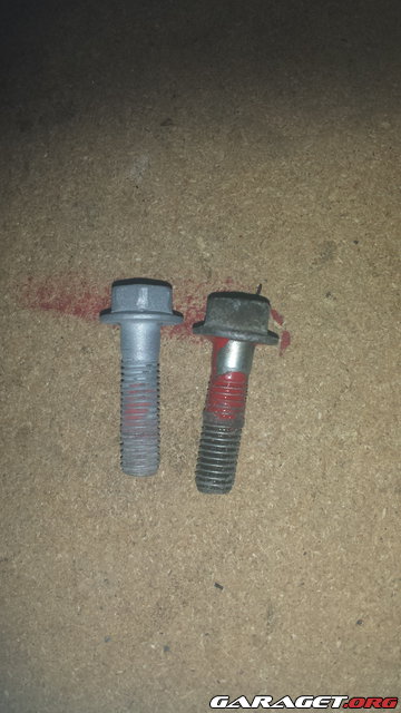

Skulle montera dem, jo men det här var ju lyckat. Renoverar en hel bil och kan inte montera ett tändstift, känns ju bra lol
Ne, slut på tändstift och tändkabelbyte. Över till lite saker som jag gjort med min egna smile

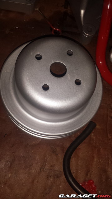

Lite värmebeständig klarlack
https://www1.garaget.org/gallery/images/177/176759/176759-433715480d0e5ca8f6096790a7fa95ba.jpg

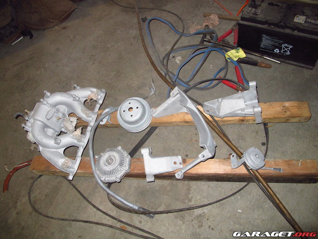

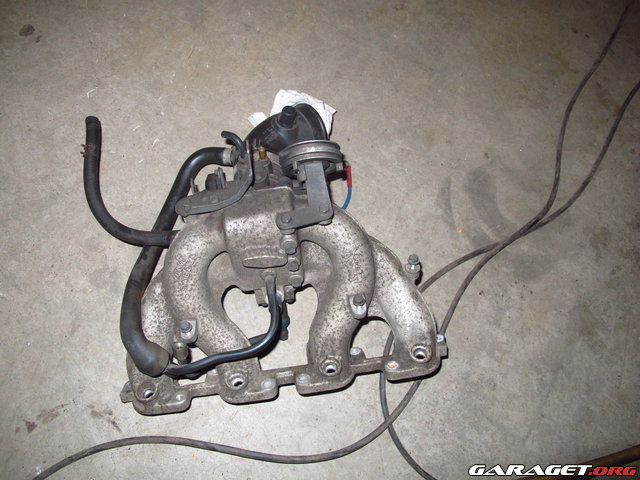

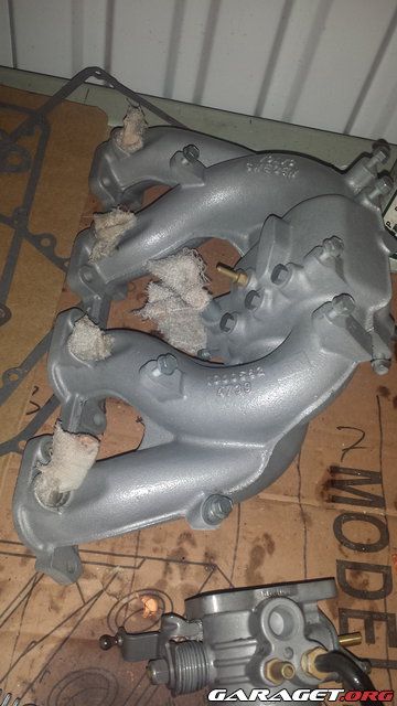

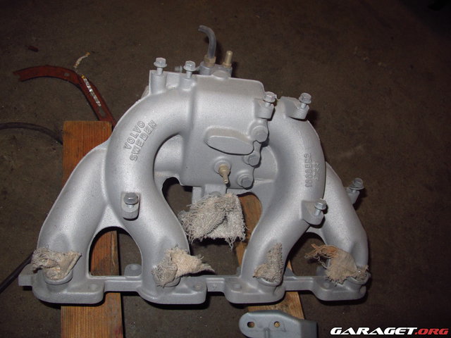

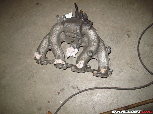

Ett stycke insug som ska göras redo för blästring smile
https://www1.garaget.org/gallery/images/177/176759/176759-9cbc4ceaff7898db8d37b94a837ddae1.jpg

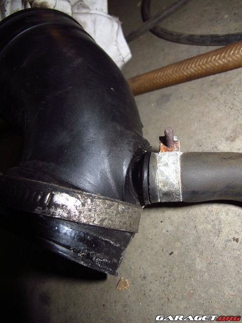

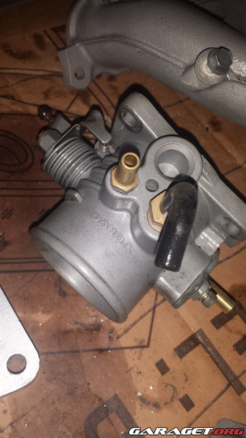

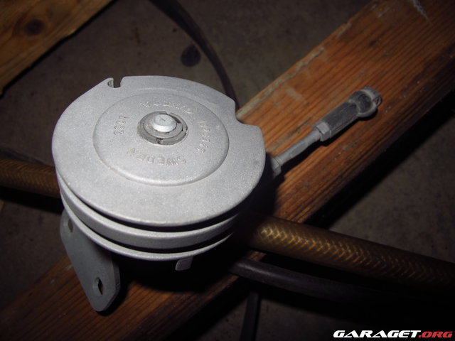

Den som söker han finner wink Kan det vara detta som gjort att kärran gick oroligt på tom gången innan renovering? smile
https://www1.garaget.org/gallery/images/177/176759/176759-60f105130c6662372a930df87501cc20.jpg
Redo för blästring smile
https://www1.garaget.org/gallery/images/177/176759/176759-ff9865c4312dc444c1b81b8dda71fc3b.jpg
Blev riktigt bra! big_smile

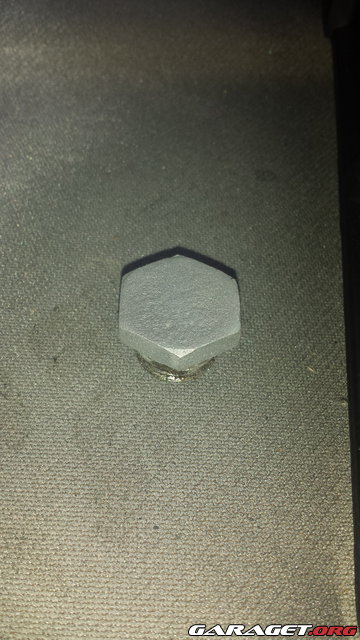

https://www1.garaget.org/gallery/images/177/176759/176759-4f49ddc4cc949b00334c1391e5e1a63e.jpg

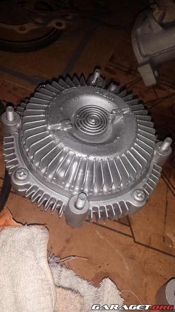

Ber om ursäkt att kameran fokuserade fel men blästrade motornvarmaren smile

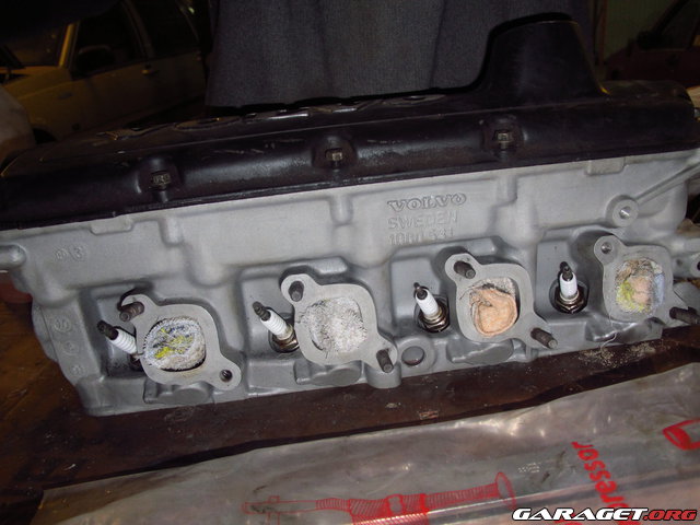

Fixade lite med toppen också så den är redo för en runda klarlack smile
https://www1.garaget.org/gallery/images/177/176759/176759-25bb754e38dee72a001dab58a2d5584d.jpg
Slänger upp lite bilder på packningarna smile
https://www1.garaget.org/gallery/images/177/176759/176759-c23f58ad82667b930425558eedcc5da4.jpg
https://www1.garaget.org/gallery/images/177/176759/176759-5020af96c27f5698ef462c83963f4bb0.jpg
https://www1.garaget.org/gallery/images/177/176759/176759-d05b9be545ec19f03558cae2a01314d4.jpg
Det var allt för denna förmidag. Ska klarlacka och måla lite saker i dag smile

du kan nog lämna tillbaka volvo packboxen om du vill. går åt 2 såna små till en b230. i din packningssats ligger 3
Du är liv
447 Inlägg
21 februari 2014
#668
vart sitter den andra lilla packboxen vet bara av den vid kamaxeln ? smile
6 740 Inlägg
22 februari 2014
#669
Volvoslut245 skrev:
Hjälpaxeln/mellanaxeln eller vad man nu vill kalla den har samma packbox som till kamaxeln

Henkix skrev:
Volvoslut245 skrev:
Ja men vad bra. Då vet jag var den andra ska sitta också. Ännu en gång, tusen tack för hjälpen! big_smile

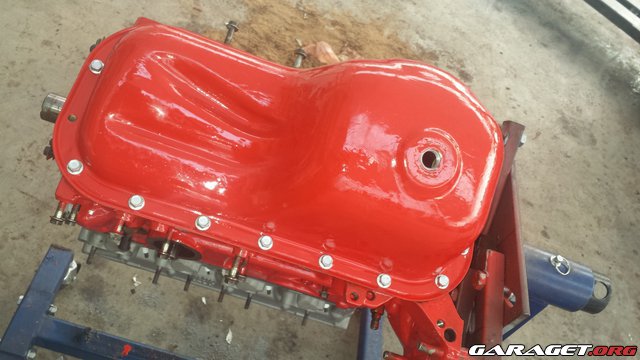

Dags för uppdatering tongue
https://www1.garaget.org/gallery/images/177/176759/176759-32857187efcd16e694340116c0cbc133.jpg

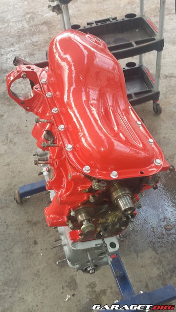

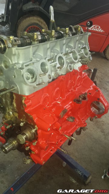

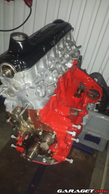

Redo för en topp wink
https://www1.garaget.org/gallery/images/177/176759/176759-76a91f861ebe5fa0583d446b031be0c3.jpg

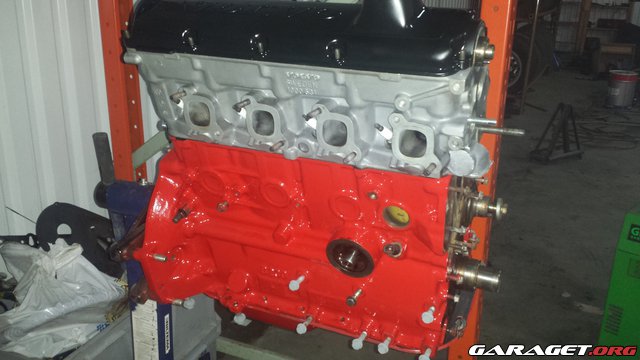

Ett stycke klarlackad 531 monterat tongue
https://www1.garaget.org/gallery/images/177/176759/176759-a16db5f1928663eabed4d64b7c344726.jpg
Stiligt tongue
https://www1.garaget.org/gallery/images/177/176759/176759-d7bf4ede62f93730d3fe6b91b05edff7.jpg

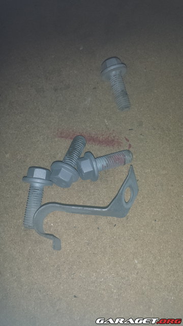

Lite blästrade och Zinkade skruvar smile
https://www1.garaget.org/gallery/images/177/176759/176759-3c26b768064954cf180a03cca308aa22.jpg
https://www1.garaget.org/gallery/images/177/176759/176759-4e949cf4f8063946b6f70b4edcbc0bda.jpg

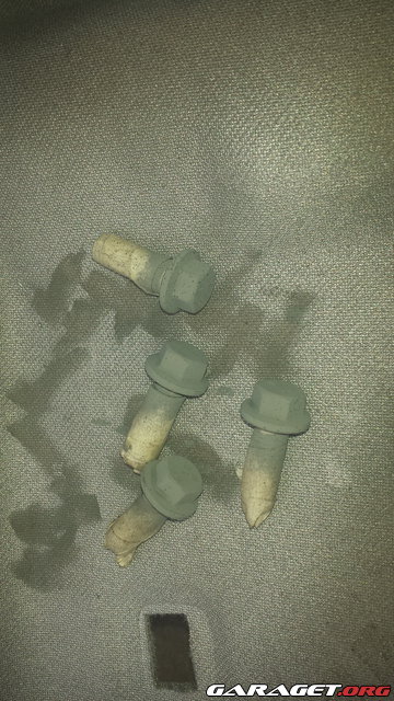

Blästrad smile
https://www1.garaget.org/gallery/images/177/176759/176759-6ca4eb2e90490bcaa6ea437f0b9db8f1.jpg
Blästrade och redo för lite Zinkfärg smile
https://www1.garaget.org/gallery/images/177/176759/176759-2b8ef703de56a06af30c6e07519feaf0.jpg
https://www1.garaget.org/gallery/images/177/176759/176759-07ae1281c3ff7c9c4d6d2af6549a93bd.jpg
Rengjorde Oljetråget smile
https://www1.garaget.org/gallery/images/177/176759/176759-e96a6fe074d960435e6d777f6b532ad3.jpg
Fick rengöra lite mer här smile
https://www1.garaget.org/gallery/images/177/176759/176759-c809e037451e47fa26873b53058c8cea.jpg
Stiligt wink
https://www1.garaget.org/gallery/images/177/176759/176759-09b792b2edf561edb8f87b8a40c187b5.jpg
https://www1.garaget.org/gallery/images/177/176759/176759-47f833b2ca3db2a753bd0d307b47e4f5.jpg
klarlackat insug smile
https://www1.garaget.org/gallery/images/177/176759/176759-fac7896d037166e19be04de1a1af065f.jpg
smile

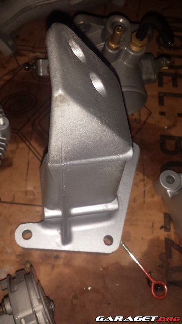

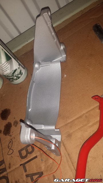

Lite bilder på saker som jag lackerat smile
https://www1.garaget.org/gallery/images/177/176759/176759-09f4056047d313a70fab60689d60c004.jpg
https://www1.garaget.org/gallery/images/177/176759/176759-8390679e44d0617ff802071527e5b949.jpg
https://www1.garaget.org/gallery/images/177/176759/176759-646ae078767facb6193292e64541afe2.jpg
https://www1.garaget.org/gallery/images/177/176759/176759-7769f401e6bd4baadd291dabb6209f07.jpg
https://www1.garaget.org/gallery/images/177/176759/176759-8026de6bc7101a6ab35ef58d23a1fce9.jpg
Ska fixa Volvo silvrigt på ventilkåpan smile
https://www1.garaget.org/gallery/images/177/176759/176759-54f3ac38462e575dc415e458b7755efd.jpg
Och som ni kan se har jag fixat vissa skruvar, dock är dem bara Zinklackerade. Där ska givetvis på lite värmetålig silverfärg smile
https://www1.garaget.org/gallery/images/177/176759/176759-736acc1176d463f4633ad4a7eb495795.jpg
