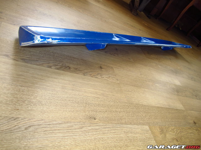

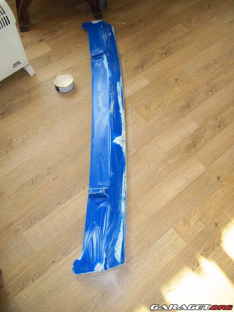

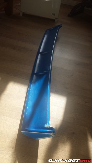

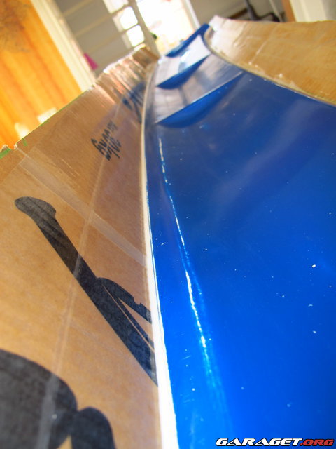

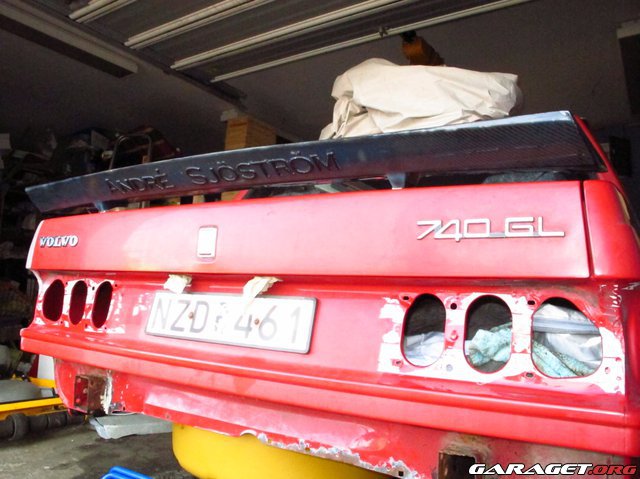

Ska dra allt så kortfattat som möjligt, planen är att göra en kopia av en Group a vinge i kolfiber där mitt namn ska stå på baksidan av vingen smile
Maler på med lite bilder smile

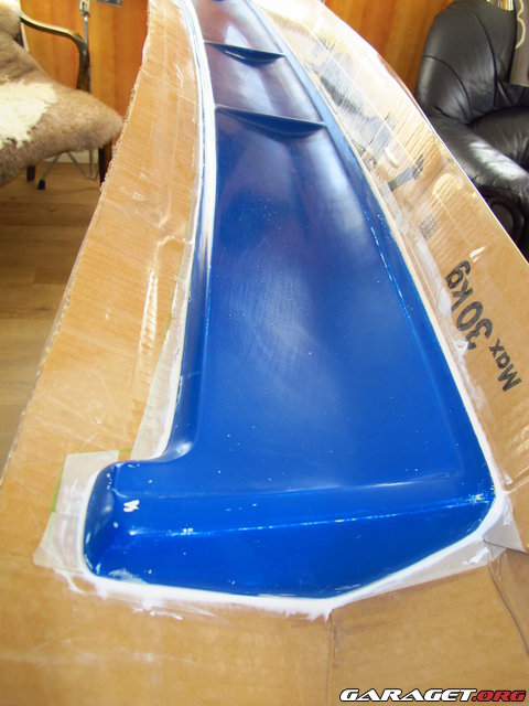

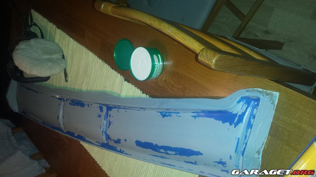

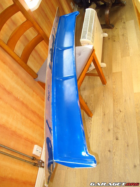

Lite bilder på hur den såg ut innan jag började. Köpte vingen av en kille i Göteborg för 500. Tyvärr var där mycket "gardiner" (efter att någon målet den blå) och annat skit på den när jag köpte den. Men det är fixat nu smile
https://www1.garaget.org/gallery/images/177/176759/176759-0d9944784d015c7e2b63f0ade14dc08b.jpg
https://www1.garaget.org/gallery/images/177/176759/176759-dd6f65f71a712ed8bf558c3a42fd08ea.jpg
https://www1.garaget.org/gallery/images/177/176759/176759-306191654fcc774366bec25804c96fca.jpg
https://www1.garaget.org/gallery/images/177/176759/176759-a2adf3c3b116d9af091269b0a9332c38.jpg

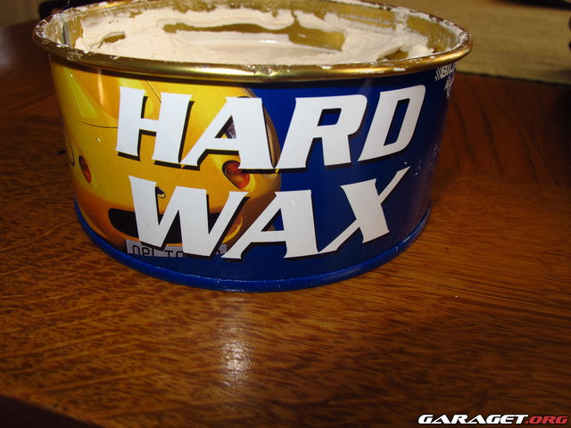

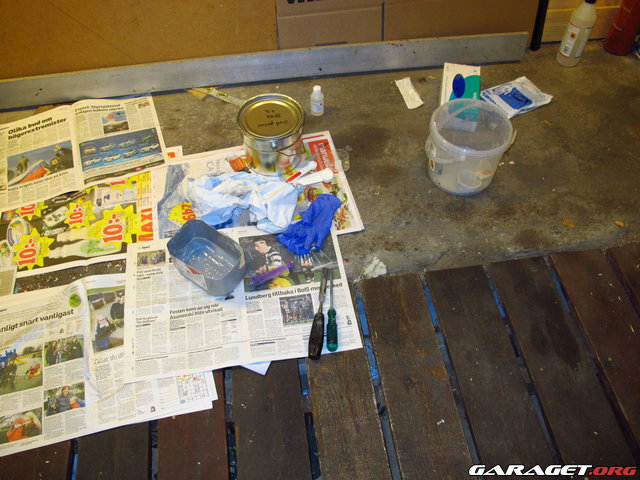

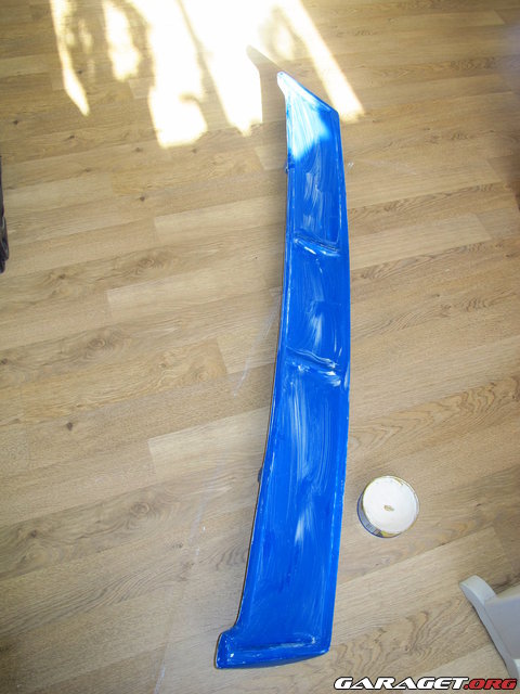

Sedan blev det till att vaxa hela vingen ca 6 gånger
https://www1.garaget.org/gallery/images/177/176759/176759-489997be6224e0fe2b5bbab92b9ba622.jpg
https://www1.garaget.org/gallery/images/177/176759/176759-9ddc33e71b4aa2cd14bbbc64d9c22c7b.jpg
Biltema levererar wink
https://www1.garaget.org/gallery/images/177/176759/176759-6ed94a446a68150ae2fc155f45ecf996.jpg
Vet inte om det blev så stor skillnad men den blev väldigt hal wink

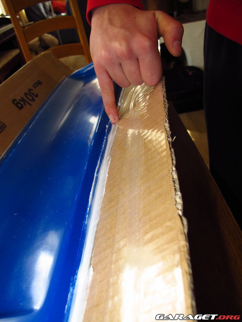

Lite flyttkartångspapp monterat, kommer förhoppningsvis lite senare ge sig varför jag gör så tongue

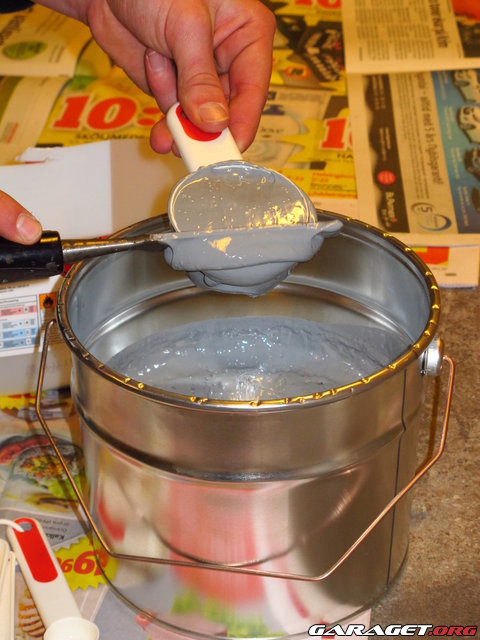

Lite grå gelcoat. Mysiga saker wink
https://www1.garaget.org/gallery/images/177/176759/176759-2a37ad370874f4f92b6595fa4b70fcfc.jpg

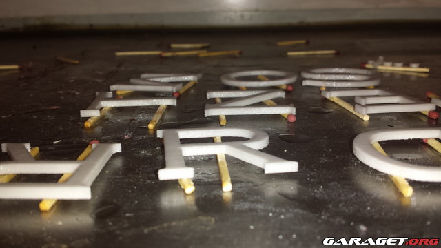

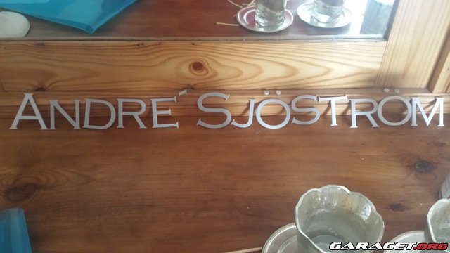

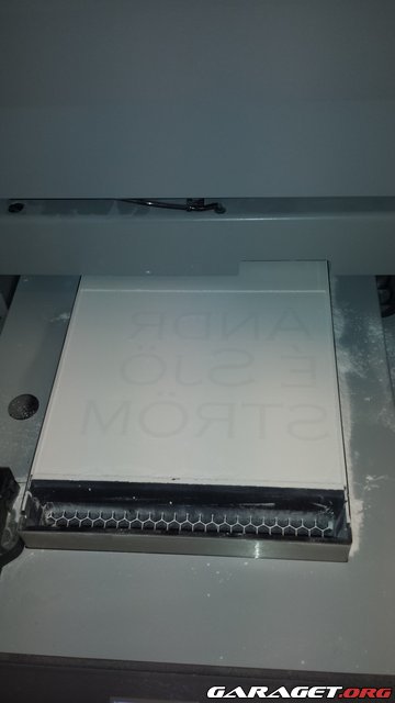

Så över till mitt namn som jag tänkt ha på vingen tongue Förhoppningsvis förstår ni senare hur jag tänkt göra smile Här är i alla fall 3D skrivaren som vi har i skolan. Skrev ut namnet i den smile
https://www1.garaget.org/gallery/images/177/176759/176759-5980baae8c004018ee1dca156619f26d.jpg
Lite härdningsmedel på det wink
https://www1.garaget.org/gallery/images/177/176759/176759-8a4ca0ac9d211d5d8e6004fca9a0c47a.jpg
Blev riktigt bra och nu ser ni ju vad jag heter också wink
https://www1.garaget.org/gallery/images/177/176759/176759-61209052fefa4839569bbe2b276cacfb.jpg

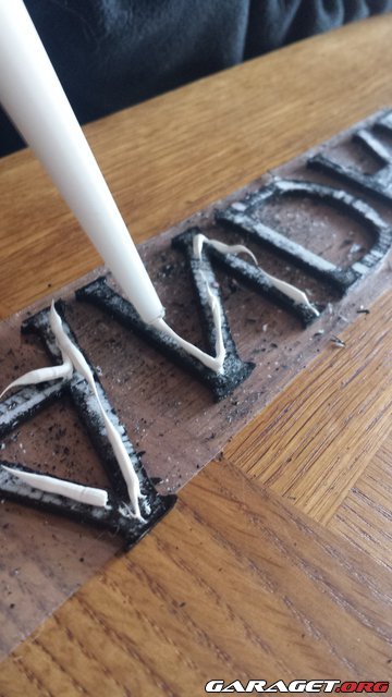

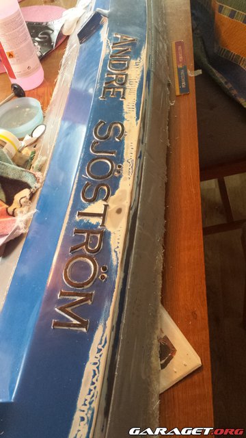

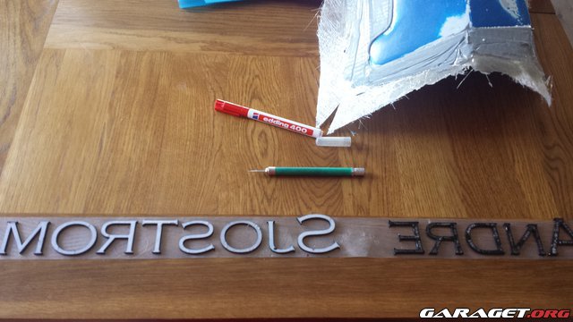

Problemet blev nu hur jag skulle få dit namnet på vingen, med rätt avstånd på bokstäver osv. Men det löste sig genom att skriva ut ett papper där mitt namn stod och sedan lägga alla bokstäver där på och sedan lägga en tejp bit över smile
https://www1.garaget.org/gallery/images/177/176759/176759-c9223cf58b5bf94b3f6ea71eb1e34cee.jpg
Typ något i den stilen wink
https://www1.garaget.org/gallery/images/177/176759/176759-613121061ce8df4ee0a67658b317e8d5.jpg
På med lite "lim" smile
https://www1.garaget.org/gallery/images/177/176759/176759-8811205f8f315640fe3f6f5b3e8a6e39.jpg
Och där var namnet på plats smile Var tvungen att göra lite runda kanter precis där bokstäverna ligger ann mot vingen då jag absolut inte vill ha någon negativ vinkel smile Målade även bokstäverna svarta då jag ville ha en slätare yta smile

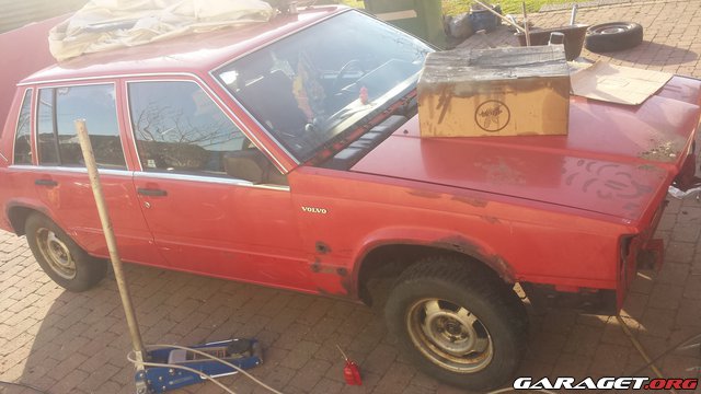

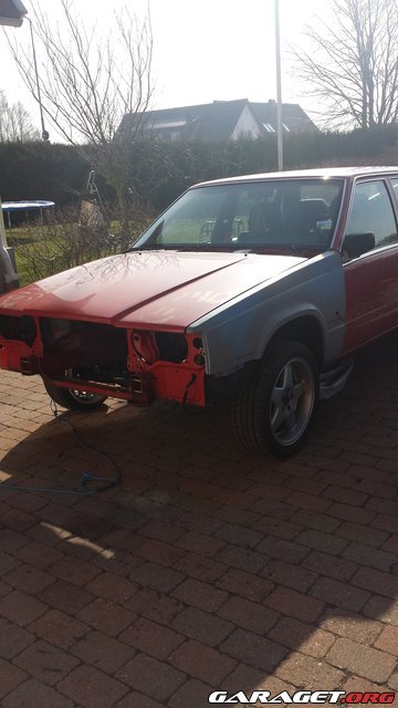

Ska inte göra er allt för besvikna, lägger upp lite bilder på 740:in när den var ute i vårsolen wink
https://www1.garaget.org/gallery/images/177/176759/176759-21b7dcfff612058f0b79293c2e44878e.jpg
Skärmen är bara dithängd då den tog lite mycket plats i garaget tongue

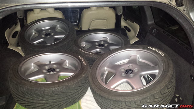

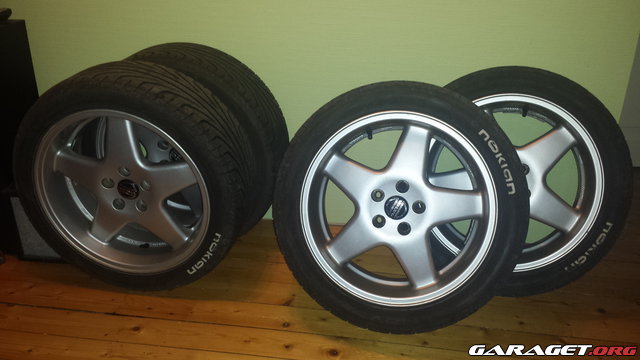

Tjena! big_smile
Händer inte så mycket nu för tiden, jobbar dock en hel del med vingen och blir förhoppningsvis färdig med den i morgon smile Så någon gång i slutet av veckan får ni en uppdatering på den
Men eftersom jag och 740:in firar 1 år tillsammans idag så var jag ju såklart tvungen att köpa något till den, hihi! cool
https://www1.garaget.org/gallery/images/177/176759/176759-fd353262120db0c067c949f59ae2902c.jpg
Ja, vad ska man säga liksom. När man inte har någon tjej att spendera pengarna på så får det ju bli på andra saker wink Det var och kommer förhoppningsvis bli den dyraste ettårspresenten jag köpt lol
https://www1.garaget.org/gallery/images/177/176759/176759-ad9d445073b699e06ac5752b9859b1a8.jpg
Tyckte inte dem skulle ligga ute i garaget och frysa så dem fick flytta in i rummet tongue Synd bara att man har en sådan gräslig och ful tapet xD
Till helgen ska jag nog försöka hinna med att tvätta, vaxa och polera dem! Vill ju ha lite vårkänslor nu! big_smile
Angående bilen så är det nog inte omöjligt att jag börjar nästa helg eller i slutet av nästa vecka då början i början av veckan har allt från projektarbetesredovisning till matteprov hmm

Blir snyggt med Polaris smile Grattis på ettårsdagen tongue
För Volvo i tiden
Trafikförordning (1998:1276) kap. 3
71 § I dimma och vid kraftig nederbörd får dimljus användas istället för halvljus.
Är det bara jag som inte ser dimman? :P
218 Inlägg
26 mars 2014
#686
Grymt snygga är dom! Det är Polaris 17" va? Tycker både eiker och polaris är grymt snygga fälgar och om jag inte haft tankar på ny bil i sommar så hade det nog blivit en uppsättning big_smile
5 Inlägg
26 mars 2014
#687
Bättre fälgar till Volvo än Polaris existerar inte. Så oändligt vackra och sitter som en smäck utan massa spacer trams. Måste varit en ordentlig typ som haft dem innan dig, så välvårdade de är wink
I övrigt diggar jag bilen och projektet, ska följas! big_smile
Maskinförare
416 Inlägg
27 mars 2014
#688
Alla ursäkter till att köpa bildelar godtages smile
Sluta prata i munnen på mig när jag avbryter dig!
1 839 Inlägg
27 mars 2014
#689
gillar att det är vit text på däcken, blir som pricken över I'ett tongue
695 Inlägg
27 mars 2014
#690
Ja, dem kommer nog sitta fint på bilen smile Hehe, tackar tongue
Yes, äkta Volvo Polaris 17" big_smile Eiker är också snygga, men det är ju inte äkta Volvo wink
Ne, det är nog svårt att hitta wink Kan ju säga att säljaren var mycket trevlig och har tagit hand om dem mycket väl, hoppas man träffar honom på någon träff i sommar och kanske någon lördags kväll i HBG wink cool big_smile tongue
Hehe, det låter bra! tongue
Jasså, vad trevligt att någon tyckte det var stiligt. Tror jag ska ta och fylla i dem med lite då det börjat försvinna lite vitt i kanterna av namnet smile

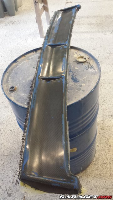

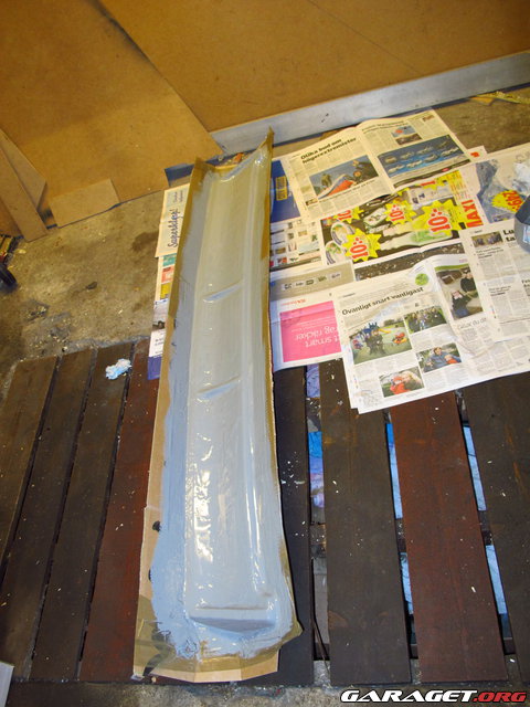

Update! big_smile
Har såklart fixat lite med bilen idag, men börjar med att lägga upp lite bilder på vingen smile
https://www1.garaget.org/gallery/images/177/176759/176759-d77693c9b495677d219e3bd5e731d145.jpg
Grå gelcoat tongue
https://www1.garaget.org/gallery/images/177/176759/176759-627c2cb148c5a3d0105eb65d22815519.jpg
Lite förberedelser innan den gråa gelcoaten läggs tongue
https://www1.garaget.org/gallery/images/177/176759/176759-fd35af92078d9dfd6f64cd4f4e03806d.jpg
Gelcoat pålagt. Sedan var det dags att förstärka pluggen med lite glasfiber smile
https://www1.garaget.org/gallery/images/177/176759/176759-7e8ecc7a35cf598ba29c4c63d8fe332e.jpg
Redo för att bryta loss pluggarna wink
https://www1.garaget.org/gallery/images/177/176759/176759-2c159ed22218b44ca45a5f5b03c764a3.jpg
Lite tur ska man nog ha, men undre delen loss smile
https://www1.garaget.org/gallery/images/177/176759/176759-aaf9f027111dd07701663d677b395732.jpg
Och övre delen smile
https://www1.garaget.org/gallery/images/177/176759/176759-038521e813fd16f51b18294d2a1f0c9d.jpg

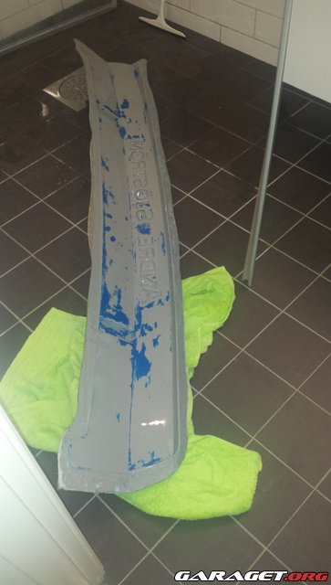

En liten helhetsbild. Den som lackerat vingen blå har använt sig av en dålig färd då den satt kvar i pluggarna hmm
https://www1.garaget.org/gallery/images/177/176759/176759-8c90ef698fe2d64b398e4ce8c1754f41.jpg

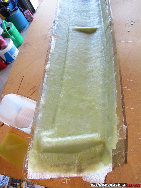

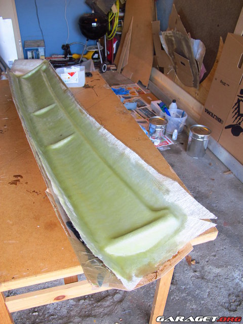

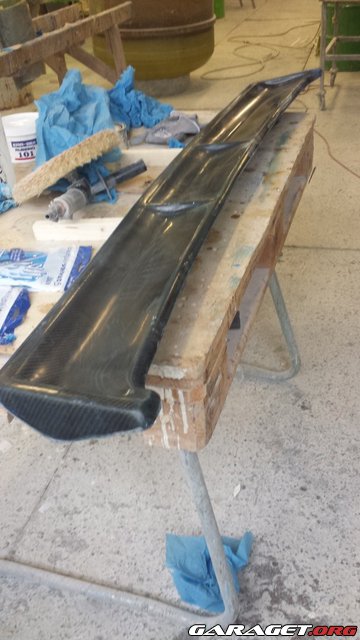

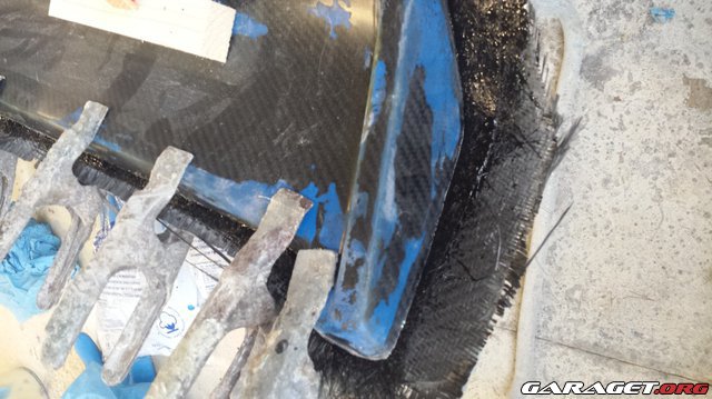

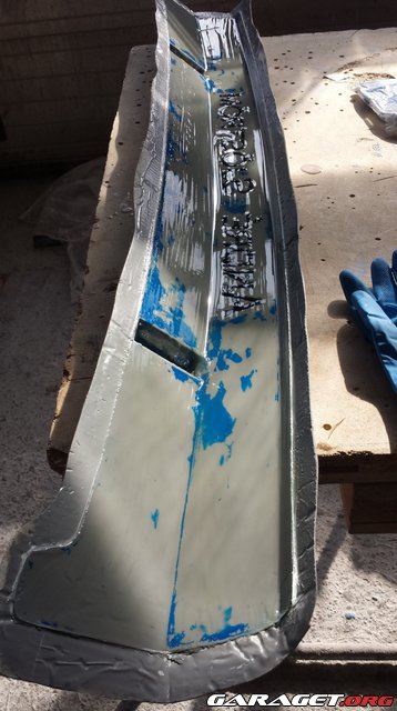

Sedan var det dags att göra den nya vingen, började med att lägga ett lager klar gelcoat smile
https://www1.garaget.org/gallery/images/177/176759/176759-ec789e11377b869fde205c94cfad8c7b.jpg
Sedan var det dags att klippa ut och passa in kolfiberduken smile
https://www1.garaget.org/gallery/images/177/176759/176759-0e4d74df81f60a028bcc141cd87b4ecb.jpg
Polyester dit lagt och sedan börjat förstärka vingen med glasfiberduk. Då ekonomin inte är den starkaste så kunde jag tyvärr inte göra den i 100% kolfiber sad
https://www1.garaget.org/gallery/images/177/176759/176759-399571b0d0df9d8409139a78ad3f78a1.jpg
Förstärkte lite till wink
https://www1.garaget.org/gallery/images/177/176759/176759-81f48567b1960d4dd20cc66e6a1971f5.jpg
Tillbaka till undersidan. Då kolfiberduken inte är så tunn kunde jag tyvärr inte trycka ner den i mina bokstäver, därför fick jag använda mig av svart gelcoat istället smile
https://www1.garaget.org/gallery/images/177/176759/176759-37fee346fedd5ec49a0e534273ad4025.jpg
https://www1.garaget.org/gallery/images/177/176759/176759-4a4e9969e21c676d6aab171a0d18b152.jpg
Sedan var det dags att klippa ut en kolfiberduk till den undre delen smile
https://www1.garaget.org/gallery/images/177/176759/176759-6d850b12d1ded4c1d5e69a5c886c71af.jpg
Klar gelcoat big_smile
Förstärkte undre delen också, men det tog jag såklart ingen bild på...
https://www1.garaget.org/gallery/images/177/176759/176759-e439f7ca876161f417215f7a1d4f0f9d.jpg
Med en del våld så lossnade den övre delen smile Notera den blåa färgen som fortfarande följer med -.-
https://www1.garaget.org/gallery/images/177/176759/176759-00f4e5bea861915aff8384438d2cc33c.jpg
sedan var det dags att limma ihop den övre och undre delen smile
https://www1.garaget.org/gallery/images/177/176759/176759-faeb6678489bc10816e68e98a7eac9d6.jpg
Ska nog bli bra?
https://www1.garaget.org/gallery/images/177/176759/176759-f868aa0ee077cf5d5c780a29663bc411.jpg
Och jodå efter mycket slit så lossnade också den undre delen, tillsammans med den övre = en Group A Vinge wink
https://www1.garaget.org/gallery/images/177/176759/176759-8ee139e1dc49610003f375caf1eb4052.jpg

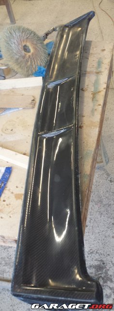

Dock blev där lite missar, lite blå färg (gick dock att polera bort) och sedan det gula (vilket innebär att där är för mycket klar gelcoat)
https://www1.garaget.org/gallery/images/177/176759/176759-6cf2ee5716ab0556738d6f581b60cfff.jpg
Men efter en stund polerande så blev den nästan fin ju wink
https://www1.garaget.org/gallery/images/177/176759/176759-f81d56b199054bf822cdec00adb5a223.jpg
Och sedan tejpade jag fast den på bilen för att se hur det skulle bli. När jag limmade ihop den övre och undre delen så gled den övre delen lite, vilket ett tränat öga kan se på bilden. Dock är det nog inte omöjligt att jag gör en Group A Vinge till. Då ska den bli i 100% kolfiber och så ska jag rätta till misstagen som jag gjorde på denna smile
Så det var allt om vingen, nu lägger vi ner det projektet och övergår till 740:in! big_smile

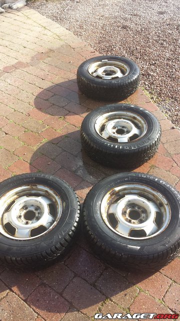

Har hämtat ett paket på posten idag men så glömde jag ta ut det ur bilen när jag kom hem och nu har farsan bilen på jobb så det får ni se i morgon tongue
Istället rullade jag ut bilen och tänkte byta fälgarna då jag bara har fått låna polarisen som sitter på den smile
https://www1.garaget.org/gallery/images/177/176759/176759-311f452503cf639d1023b9020f414f6d.jpg

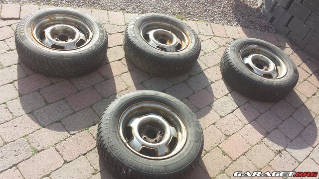

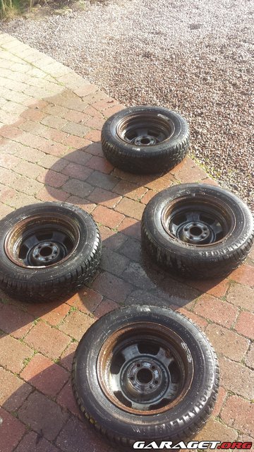

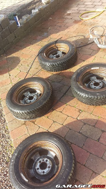

Tog fram mina gamla vinter däck, fy vad dem är fula. Nästan så man skäms hmm
https://www1.garaget.org/gallery/images/177/176759/176759-b10182a98b49ad1dbf293198f847e6fb.jpg
https://www1.garaget.org/gallery/images/177/176759/176759-503c0459744fac5094264eb8418200aa.jpg
Så jag bestämde mig för att ta fram högtryckstvätten big_smile
https://www1.garaget.org/gallery/images/177/176759/176759-df3334ca85a1afe1bf6fefdc033a0a9a.jpg
Efter lite avfettning så blev dem väl skapliga smile
https://www1.garaget.org/gallery/images/177/176759/176759-0309fcc433e78445bce83f5f7b05b54a.jpg
Gjorde mistaget att vända på fälgarna wink Blev ju inte mycket bättre tongue
https://www1.garaget.org/gallery/images/177/176759/176759-69a2cf1d6fe61243cf60a672b80e8297.jpg
Blev ok, men absolut inte mer. Får nog ta och renovera dem när jag är färdig med bilen smile

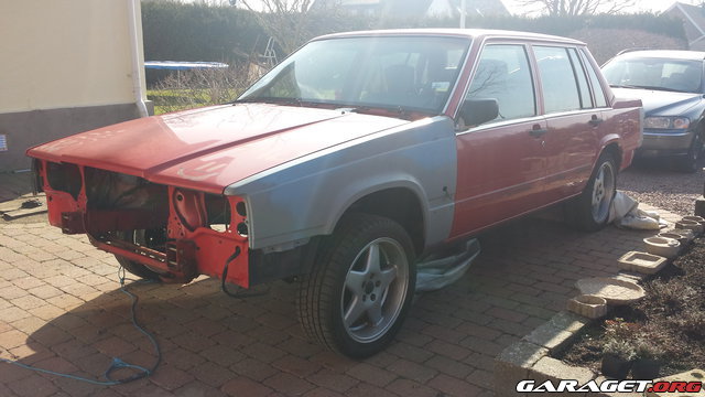

Ute i det fina vädret, men skäms något fruktansvärt över hur den ser ut. (framskärmarna är bara dithängda för att dem skulle ta så lite plats i garaget som möjligt smile )
https://www1.garaget.org/gallery/images/177/176759/176759-4be057b53d5efc75844f46f83270e23c.jpg
"Nya" fälgarna monterade. Insåg att där van punka på vänster framhjul så därför fick det bli ett gammalt sommarhjul tongue

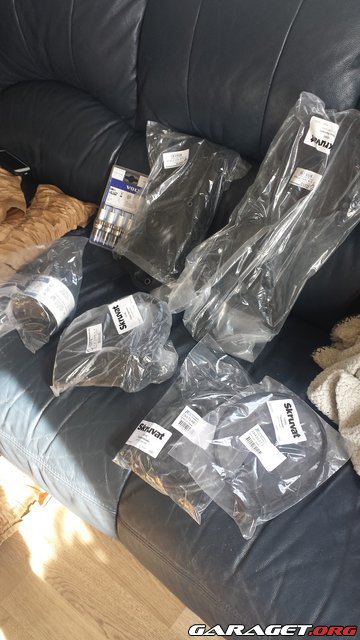

Och så paketet från skruvat! big_smile
https://www1.garaget.org/gallery/images/177/176759/176759-cb334cc554298465ebac7132d31b9fd7.jpg
Lite kampremskåpor, tändstift, oljefilter och tändkablar! big_smile

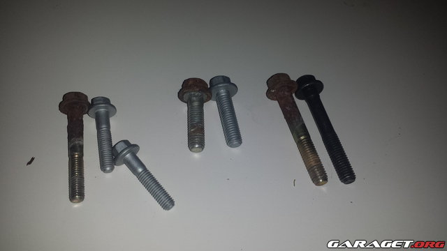

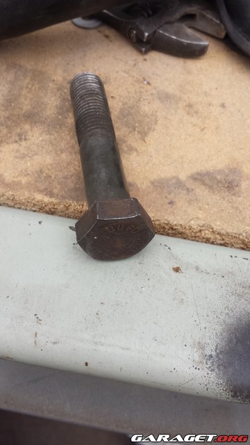

https://www1.garaget.org/gallery/images/177/176759/176759-73c279293f31e7f881cadc91e0e7df65.jpg

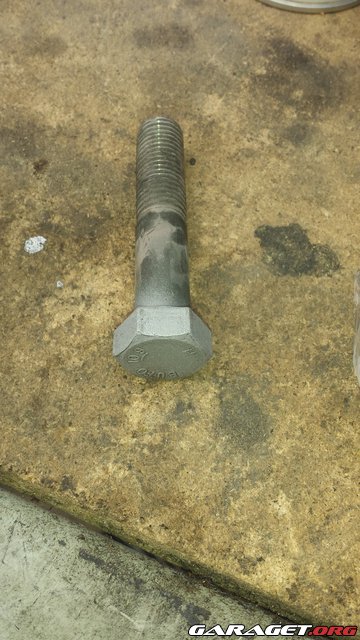

Gamla vs nya bultar wink

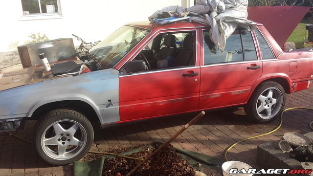

Sedan var det fint väder och jag kände för att städa bilen lite, så rensade ut allt som låg i baget och rensade bort skräp och annat mög smile

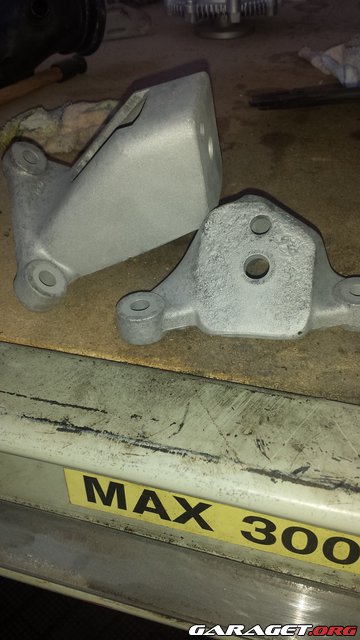

https://www1.garaget.org/gallery/images/177/176759/176759-1663c6450f5068416e693985a63aab22.jpg
https://www1.garaget.org/gallery/images/177/176759/176759-ba405271dcd93fbdffb5b9aa73eff873.jpg
Så vad gör man, jo blästrar dem. Sedan lackerade jag dem i silvrigt men tog såklart ingen bild på det hmm Kommer i nästa update istället wink

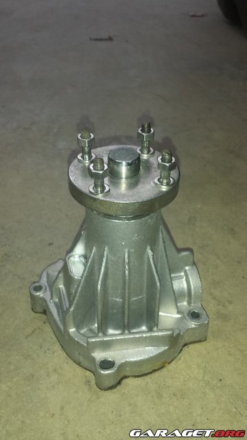

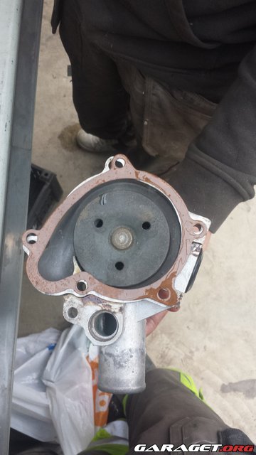

Vattenpumpen fick sig lite nya rostfria brickor och muttrar innan montering smile
https://www1.garaget.org/gallery/images/177/176759/176759-e378b84959c3d205991cb439c5cc13c7.jpg

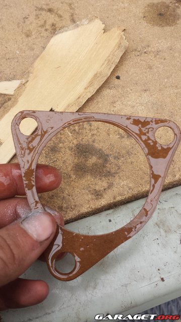

Oljade in packningen smile
https://www1.garaget.org/gallery/images/177/176759/176759-5d38285bf21624798472534dbc41ecc3.jpg

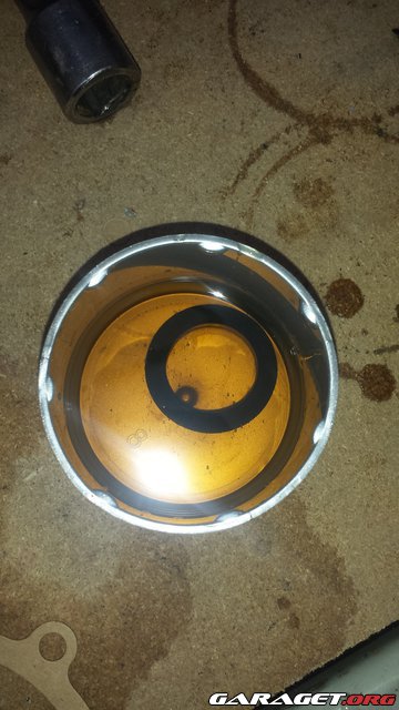

Lite olja på denna packning till vattenpumpen också wink

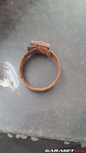

Lite sidospår, rostig slangklämma tongue

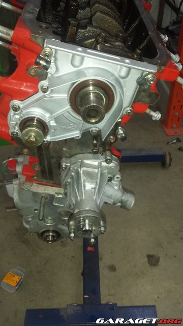

https://www1.garaget.org/gallery/images/177/176759/176759-cb9bb426eb62706a4abf2e6367fa604f.jpg

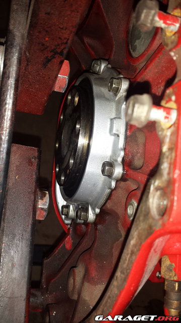

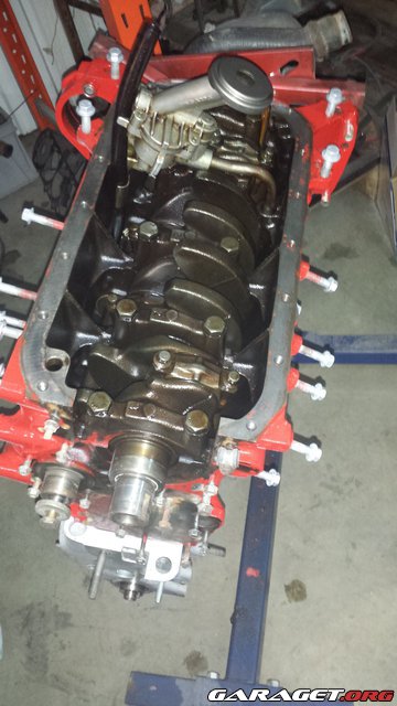

Oljetråg demonterat igen så man kan montera vattenpump osv smile
https://www1.garaget.org/gallery/images/177/176759/176759-e75863837cfc2fb9a47bf75e3fbfc706.jpg
Monterat big_smile

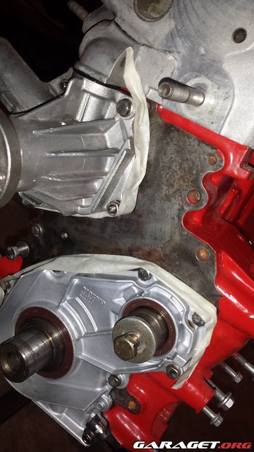

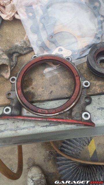

https://www1.garaget.org/gallery/images/177/176759/176759-d7ad954a630904ce67ed974f98ebe781.jpg

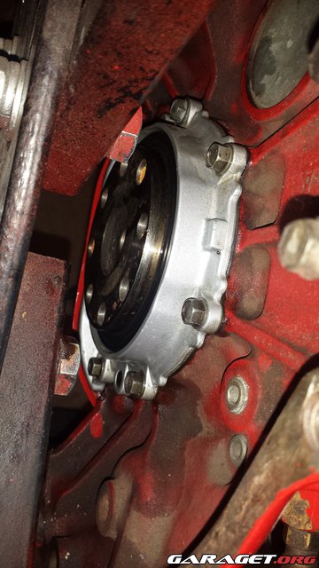

Men tyckte det blev lite stort mellanrum här?? Någon som vet om det kan går bra?? hmm
https://www1.garaget.org/gallery/images/177/176759/176759-656258d01e39da6d2a2745586563372b.jpg
En till bild
https://www1.garaget.org/gallery/images/177/176759/176759-534126df65e033d217fde04147610bd4.jpg
https://www1.garaget.org/gallery/images/177/176759/176759-4096b665a10f98c6350f05aba1d5a7b0.jpg

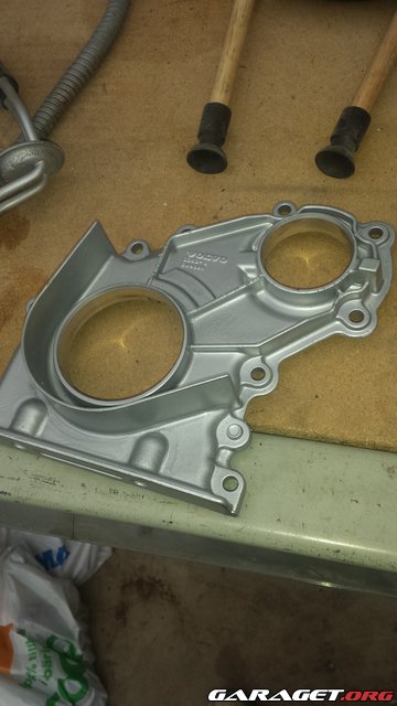

Och då kunde jag ju inte låta bli att demontera andra sida och göra den lika fin smile
https://www1.garaget.org/gallery/images/177/176759/176759-081e69f27e54fba7d103a46bfaf3569f.jpg
Gamla packningen är ute och maskerat = redo för blästern wink
https://www1.garaget.org/gallery/images/177/176759/176759-b0a4243953c6c3dc5c344a701bfe73f4.jpg
Blästrad smile
https://www1.garaget.org/gallery/images/177/176759/176759-863513fed09fb0f33fa5f49af055c556.jpg
Lackering pågår wink
https://www1.garaget.org/gallery/images/177/176759/176759-73aaa7df95832e826ea2ba6b2f21ced8.jpg
big_smile
https://www1.garaget.org/gallery/images/177/176759/176759-b5ae7d0728222f539cbe74524458402c.jpg
Monterad. Lite pilligt men det gick smile

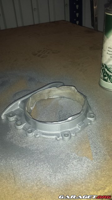

https://www1.garaget.org/gallery/images/177/176759/176759-b1ed89e228eca494f636332a93c9a258.jpg
Blästrade och lackerade denna, kommer inte ihåg vad den är till men men tongue
https://www1.garaget.org/gallery/images/177/176759/176759-41a083e7490dec559acad5ed4fc5acee.jpg
Blev inte helt fel tongue

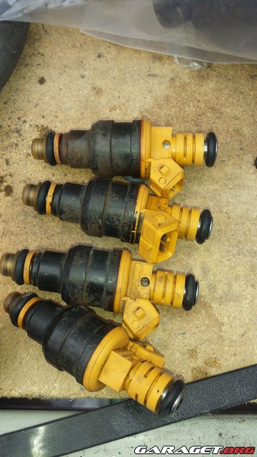

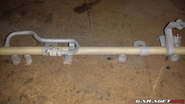

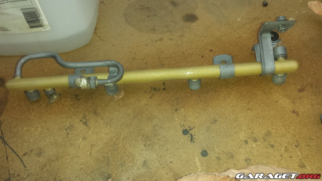

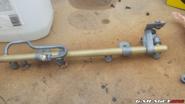

Sedan var det dags att angripa spridarbryggan, tror jag det heter hmm maskerad och redo för blästern tongue
https://www1.garaget.org/gallery/images/177/176759/176759-a9f45c367d0caad114d13563468f14f6.jpg
När jag blästrade den så märkte jag att om jag blästrade tillräckligt länge på den pinnen i mitten så blev den typ guldfärgad. Tyckte färgen var rätt cool så beslutade mig för att fortsätta big_smile
https://www1.garaget.org/gallery/images/177/176759/176759-28055fb2a3babc95bba2971c3f7d105a.jpg
Klarlackad big_smile
https://www1.garaget.org/gallery/images/177/176759/176759-1250f0bf8285294abd1334d4bd81b57f.jpg
Utan blixt tongue
https://www1.garaget.org/gallery/images/177/176759/176759-ba4fc003d215f6b513fe768eca79ea22.jpg
Tog avfettning, tvättade av spridarna och bytade gummipackningarna smile Blev väl inte jättefina men ska ta en liten pensel och måla lite svart hammarlack på dem där det har börjat rosta smile

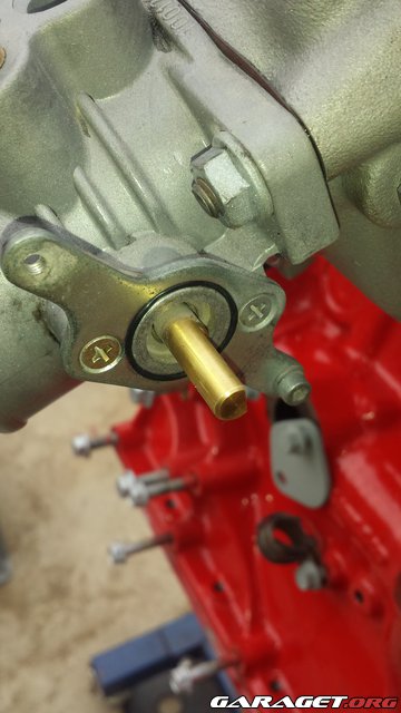

Oljade packningen till gasspjället (tror jag det heter, annars hoppas jag ni förstår vad jag menar tongue ) Tog ingen direkt bild när det var nymonterat, kommer helhetsbilder i slutet som ni kan se det smile
https://www1.garaget.org/gallery/images/177/176759/176759-6906455bdf47fd029ba90417a6ff51a3.jpg
Blästrade och klarlackade muttrar till gasspjället smile
https://www1.garaget.org/gallery/images/177/176759/176759-63b867355d8d0b94438b68cc6f8d3bc4.jpg
Inoljad gummipackning monterad smile
https://www1.garaget.org/gallery/images/177/176759/176759-3000bd06d2fb1ce1c72547f0e2d07841.jpg
Och så denna roliga sak monterad tongue Vet inte vad den gör men vet att den kostar en del tongue

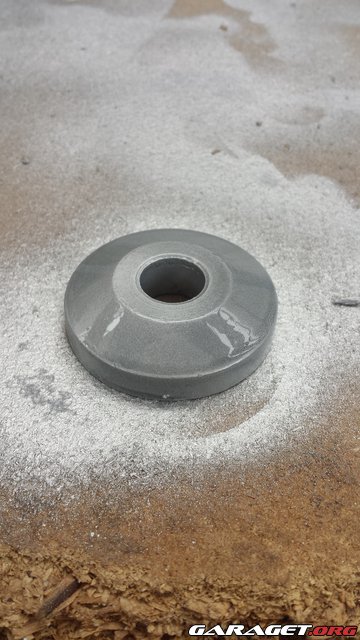

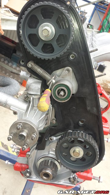

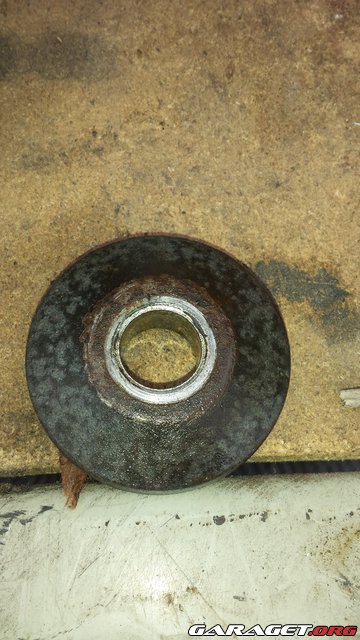

Sedan skulle jag montera mina drev/kugghjul till kamremmen och då kan man ju inte montera en så här ful sak tongue
https://www1.garaget.org/gallery/images/177/176759/176759-c629f4f78dedc945c4f980a99606c749.jpg
Så man blästrar och lackerar den big_smile Mycket bättre! tongue
https://www1.garaget.org/gallery/images/177/176759/176759-18539b5127ae41c33116ceb3dafd7020.jpg

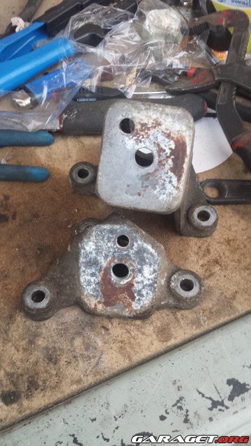

Hittade denna lilla fula sak tongue
https://www1.garaget.org/gallery/images/177/176759/176759-7cb7014778259768ad6733763a261d0b.jpg

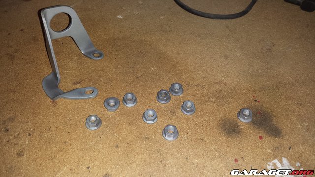

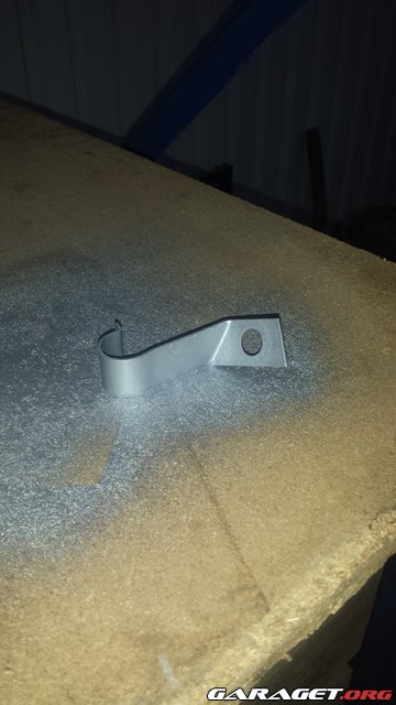

In i blästern och på med Zinkfärg, tog dock ingen bild på när den var Zink målad. Kommer i morgon big_smile
https://www1.garaget.org/gallery/images/177/176759/176759-4ef15d0c77176624d1f58ce8a0ae9571.jpg
Hittade denna också, blev blästern och målad i silver, kommer bild på det i morgon också tongue
https://www1.garaget.org/gallery/images/177/176759/176759-9f68e6be3460d3cdec05b944a2876c2c.jpg
Tvättade lite saker, blev redigt fint big_smile
https://www1.garaget.org/gallery/images/177/176759/176759-d9c0f0ac6566863e958dfff051ebd1af.jpg
Lite drev monterade smile
https://www1.garaget.org/gallery/images/177/176759/176759-118636917ee276c1ef9e36761f95eac2.jpg

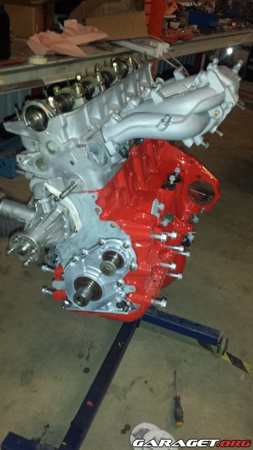

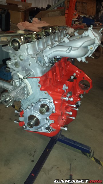

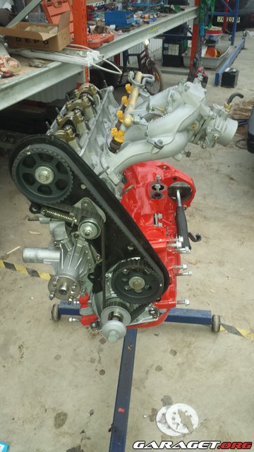

Helhetsbild och spridare och spridarbrygga monterade! big_smile
https://www1.garaget.org/gallery/images/177/176759/176759-348a21d0f9807778acb788017482a20c.jpg
Helhetsbild, blev redigt bra! big_smile
https://www1.garaget.org/gallery/images/177/176759/176759-50a8509b36bd38cd8571a9029c7ffad5.jpg

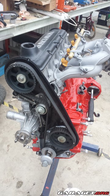

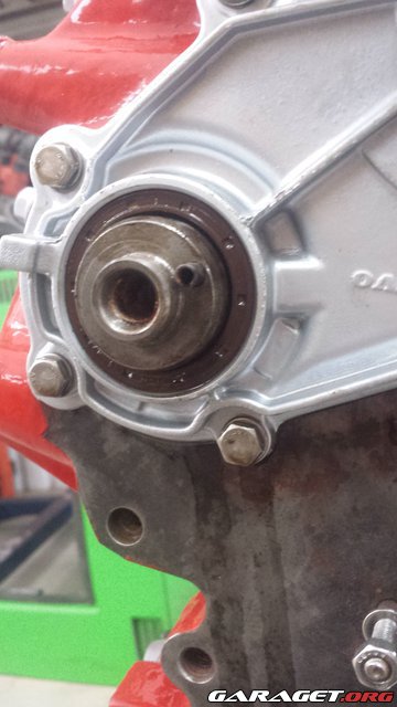

Och slutligen försökte jag montera kamremmen, ska ta en extra titt så den blev monterad rätt. Där var ju inga markeringar i dem nya kamremskåporna! mad
https://www1.garaget.org/gallery/images/177/176759/176759-4607df0fe50cda4b56c9af95ba02d84e.jpg
Ventilkåpa är bara ditlagd för att se hur det blir big_smile

förstår inte vilket mellanrum du menar?
ja det är dåligt att det inte finns några märkningar, du får göra som jag, montera dit remmen som den ska vara med gamla kåporna o gör en plutt med däckpenna eller liknande på remhjulet och remen. sen sätter du tillbaka nya kåporna o sätter dit kamremmen o sätter pluttarna på remmen i samma kugg som pluttarna du märkt upp på dreven smile

kolla även så du kammen står rätt förresten. den kan man nämligen sätta ett halvt varv fel även fast märkningarna stämmer. när den sitter rätt monterar du fördelaren då ska rotorn peka mot stiftet som går till ettans cylinder
