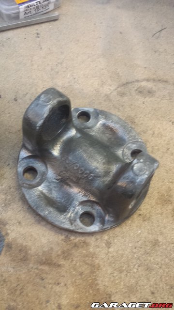

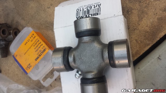

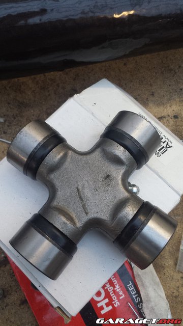

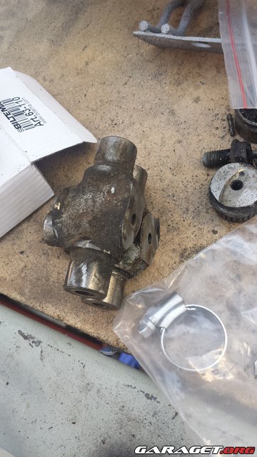

Enligt mig så skulle jag bara borsta rent kardanen och sen måla den så att det inte blir någon obalans i kardanen.
jag körde med biltemas knutkorts när jag renoverade min kardan och dom fungerade fin fint!
Okej, ja det låter smart. Någon obalans är man ju inte intresserad av wink
Låter bra, kostade inte så mycket såg jag smile
Henkix skrev:
nämen fy satan va fint.
vinkelslip är ett måste för att få bort dom där gamla jävla knutkorsen tongue
jag körde med ett biltema lager o ett jag hittade i källaren smile dom e lite småjävliga att montera då nålarna gärna lossnar o lägger sej snett.

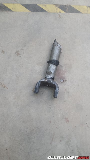

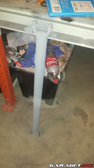

Blir en, allt gick åt skogen update hmm
Har inte hänt så mycket i veckan då jag har varit tvungen att jobba för att ha pengar tills i morgon då man drar till Emlia och kanske fyndar något wink big_smile
Blev i alla fall en lite stund i garaget i gårkväll smile
Börjar med det som gick bra tongue

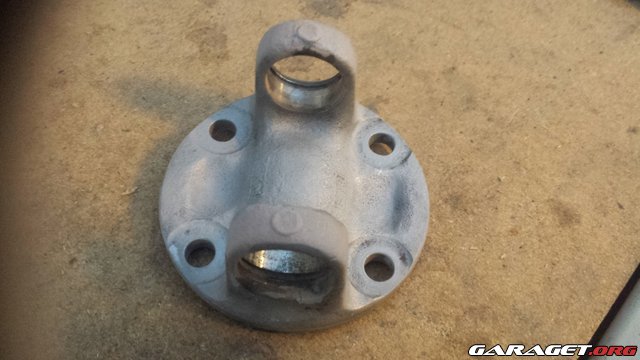

https://www1.garaget.org/gallery/images/177/176759/176759-62a61b5ec37792d51fd772460206e85c.jpg

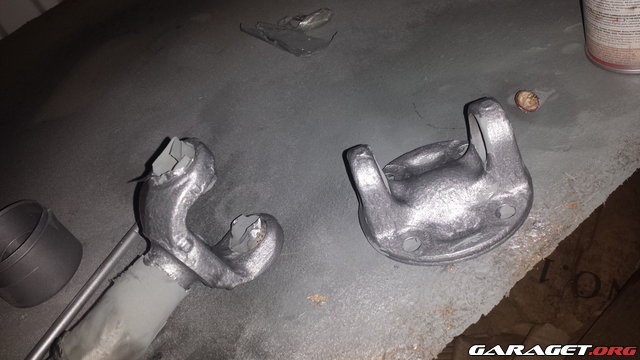

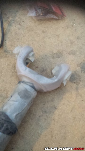

Slipade ner kardanen smile
https://www1.garaget.org/gallery/images/177/176759/176759-aabeb11b982db0cc61c8c6ad3b4a9e62.jpg
https://www1.garaget.org/gallery/images/177/176759/176759-892cea1dfadd58af1b55b6e2d6c74bb2.jpg
Blev dock inte helt nöjd så...
https://www1.garaget.org/gallery/images/177/176759/176759-d08ff90ef2bac941f8ba987a658625ba.jpg

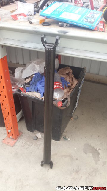

Blästrade den lite lätt wink
https://www1.garaget.org/gallery/images/177/176759/176759-5a4f651a23ff029212170c233456e56d.jpg
Blästrad och betydligt bättre wink
https://www1.garaget.org/gallery/images/177/176759/176759-cd189403528a3824c65c6c7106248449.jpg
Sedan var det dags att Zinkmåla smile

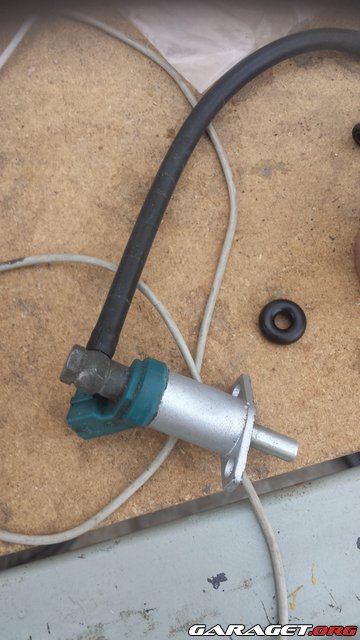

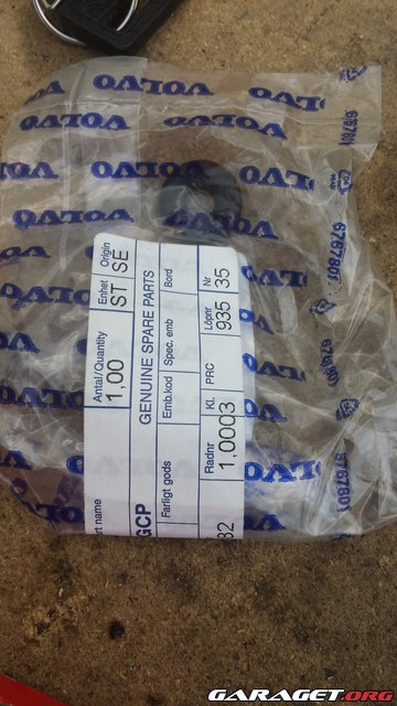

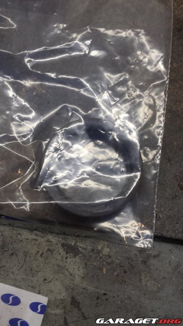

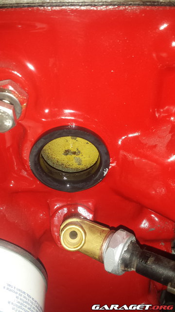

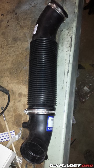

I förra veckan var jag iväg på Volvo och skulle ha en ny gummipackning till motorvärmaren men den hade utgått i deras lager hmm Dock rekommenderade han mig att åka till Mekonomen. Så jag gjorde det och dem kunde ta hem en sådan till mig smile
https://www1.garaget.org/gallery/images/177/176759/176759-46ff49070eb7dc0ded90d8633ff0adf5.jpg
Monterad smile
https://www1.garaget.org/gallery/images/177/176759/176759-c8b6084712afbe68b0a018dbd3948031.jpg
Men va f*n. Det här kommer ju inte gå!!
https://www1.garaget.org/gallery/images/177/176759/176759-64b0457220d93c43d007892464758f02.jpg

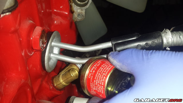

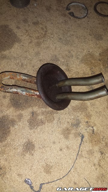

-.- Funderade lite på om kan man kunde böja motorvärmare. Kompisen hade en gammal som jag kunde testa på, men det blev inte alls bra:/ Så frågan är om det finns någon böjning som man kan köpa så oljetrycksmätaren pekar typ ner?
https://www1.garaget.org/gallery/images/177/176759/176759-d2540d1418177aaad920843e65e6c872.jpg
Testpiloten
https://www1.garaget.org/gallery/images/177/176759/176759-bd78864cfc41908bfc7bc18b22a4ed8a.jpg

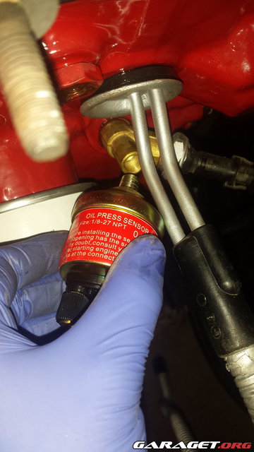

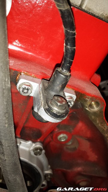

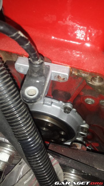

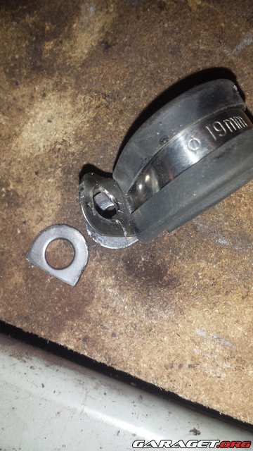

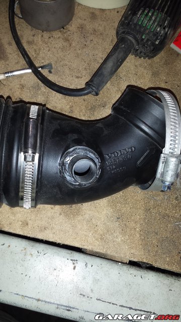

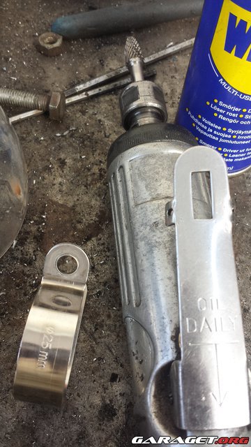

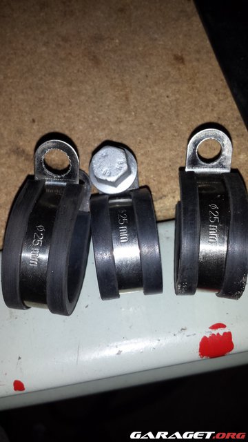

Sedan skulle jag montera dessa. Tanken var att dem skulle hålla uppe kabelstammen till motorn, men när jag skulle montera dem så var hålen alldeles får små. Tänkte att jag kunde borra upp hålen men det var lättare sagt än gjort hmm
Så nu vet jag inte hur jag ska göra hmm
https://www1.garaget.org/gallery/images/177/176759/176759-1b1db7c10c4ef96e680e864b30fb8829.jpg

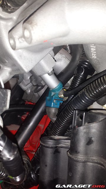

Tänkte istället montera hallgivaren men där visade det sig att skruvarna var för korta -.-
https://www1.garaget.org/gallery/images/177/176759/176759-48b6a7a4f345e2cabcc6049d69d41801.jpg
Allt för denna gång.
Tar gärna emot tips, tankar och funderingar på hur jag ska lösa dem olika problemen smile

angående motor värmaren så kan du väl flytta dem till ett annat frostplugg hål? smile

Här var det tyst, lite pga det inte hänt så mycket men också för att datorn har varit iväg hos en polare på systemåterställning hmm Men nu är jag tillbaka och igen dags att ändra på det dåliga uppdaterandet tycker jag! big_smile Ledig torsdag och fredag så nu blir det meck wink
https://www1.garaget.org/gallery/images/177/176759/176759-59a83ac9a3b6e6277c5e88c5a89d17b5.jpg

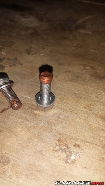

Börjar väl med problemen som jag hade med motorn, läste iallafall två av dem. 1 kvar tongue Här är lösningen på det ena wink Hålen var ju för små för skurvarna och det gick inte att borra upp så när jag gick på Biltema och lullade runder lite så fastnade blicken på denna fräs (eller vad man ska kalla det) tongue Fungerade utmärkt!
https://www1.garaget.org/gallery/images/177/176759/176759-3577ddfee3825c81750ec8d1bfeb5615.jpg
Färdiga och dags för montering wink
https://www1.garaget.org/gallery/images/177/176759/176759-47b0db772239138c8919d7b4f2c8f211.jpg
Så, vad tycks? tongue Tyckte själv det blev bra big_smile

Monterade också hallgivaren nu när jag skaffat rostfria skruvar i rätt längd big_smile
https://www1.garaget.org/gallery/images/177/176759/176759-d44ee6161c1d5157c2f1b180fb485c18.jpg
En ny gummipackning inhandlades på Volvo smile

https://www1.garaget.org/gallery/images/177/176759/176759-9819af6599b7decda3e3b043538bcf2f.jpg
Lackerade kardanen smile
https://www1.garaget.org/gallery/images/177/176759/176759-72ee26fd2244e46bc9ce6091cfaa5b01.jpg

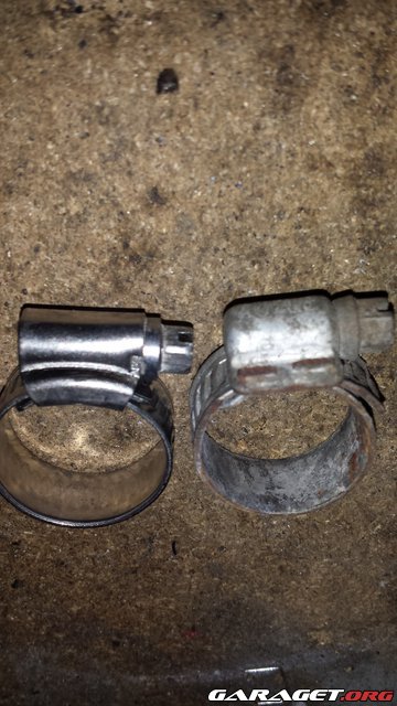

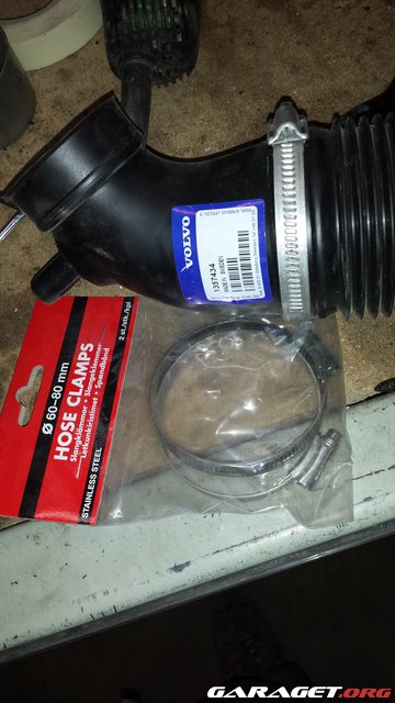

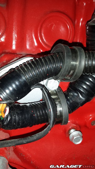

Sedan tänkte jag byta ut Volvos icke rostfria slängklämma mot Bltemas rostfria wink
https://www1.garaget.org/gallery/images/177/176759/176759-30f4b7bb3d6208b0e394796b712a3d9e.jpg
Mycket bättre big_smile
https://www1.garaget.org/gallery/images/177/176759/176759-5a0e120d07d48d65c937a3cc4fb5964e.jpg
big_smile Redo för montering, men ska först inhandla en slangklämma så jag kan fästa den på motorn smile
https://www1.garaget.org/gallery/images/177/176759/176759-ec956bfe2750bb84f27076e04a045cf7.jpg
Gammal vs ny tongue
Det var allt för denna gång!

ta bort kopparpastan till hallgivarens hållare. eller som det egentligen heter på 740 med lh 2,4. vevaxellägesgivare wink
Hållaren är gjord i aluminium o kommer inte tycka om kopparpastan.
Har också funderat på dethär med vx3 o v kam. Har också en v kam liggandes. Enligt vad jag läst på massa olika forum så kommer bilen bli lite rappare på de högre varven o lite slöare på de lägre med v kam. Men många tycker olika. Bättre o köra med vx3 ett tag o sen byta till v o avgöra själv vilken som kändes bäst. dom flesta tyckte iaf mer om v än vx3

Ja just det den är i aluminium. Ja tack för upplysningen big_smile

Kör en liten mini update då jag inte riktigt vet hur jag ska göra med kardanaxeln hmm
Problemet är kardanknutarna, dem är olika stora (dem jag köpte på Biltema) medans original kardanknutarna är lika stora? Har jag fått fel eller ska det vara så här? Ska den stora eller lilla kardanknutan sitta fram eller bak?? hmm
https://www1.garaget.org/gallery/images/177/176759/176759-62411f1d64ea9b24966b359bf8464e5e.jpg
ny
https://www1.garaget.org/gallery/images/177/176759/176759-6d6706ee2c8853993ba247c36026a37d.jpg
ny
https://www1.garaget.org/gallery/images/177/176759/176759-d238188f45b4ba8ca440b954e2e4a17e.jpg
Dem gamla och dem är exakt lika stora hmm

Dom ska vara samma storlek vad jag vet... tongue
