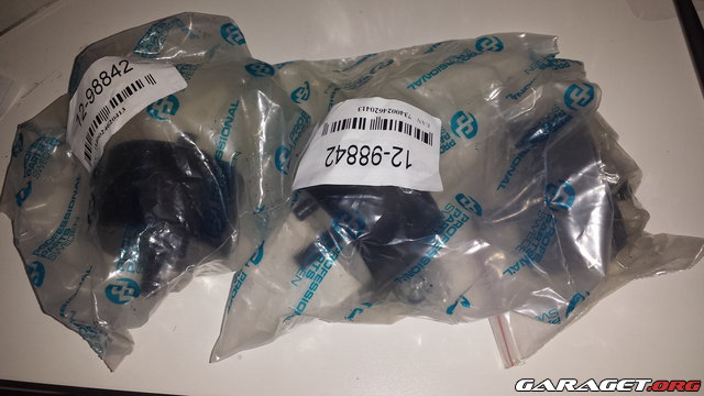

Dom ska vara samma storlek vad jag vet... tongue
Ja, dom gamla är lika stora men inte dem nya från Biltema hmm Får se vad Mekonomen säger smile

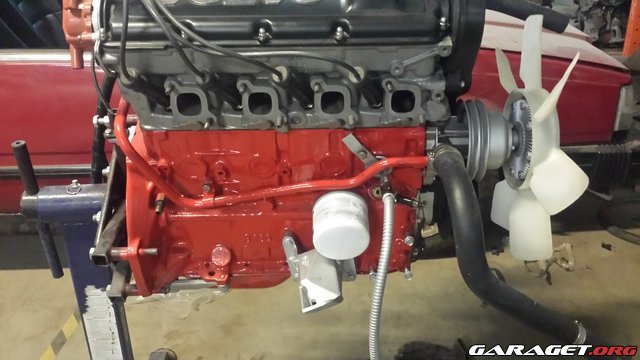

Har färdigställt motorn till 96% nu ska jag bara finna en lösning på oljetrycket och köpa motorkuddar big_smile
https://www1.garaget.org/gallery/images/177/176759/176759-d35a9dcc1e5f5ad278a5af183acddfbc.jpg
En bild på motorn, vattenrör och motorvärmare monterat big_smile

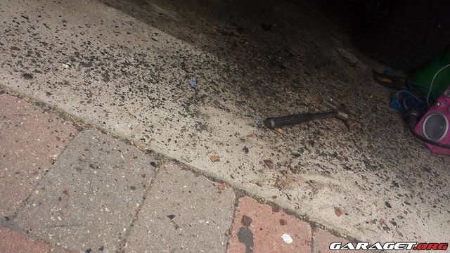

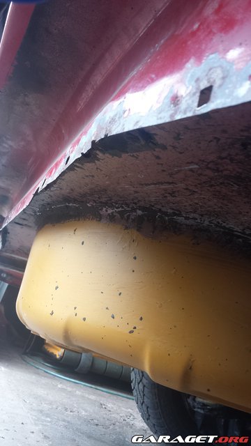

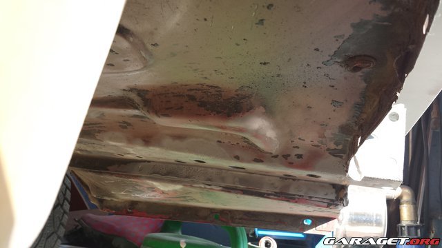

Dags att skrapa lite gammal underredsmassa tongue
https://www1.garaget.org/gallery/images/177/176759/176759-fb9e465b6379b65b0bf460ba07a61e8c.jpg
https://www1.garaget.org/gallery/images/177/176759/176759-061b467e47979d39aced562bd7aa5c98.jpg
Efter en stunds skrapande så wink
https://www1.garaget.org/gallery/images/177/176759/176759-c986c7a78e045dc2cccb743d10374cd9.jpg
smile
https://www1.garaget.org/gallery/images/177/176759/176759-b441b9e6f6c8e01c379acd796b0144a0.jpg
https://www1.garaget.org/gallery/images/177/176759/176759-b3ac226aac8d8b739771fd91e162d21e.jpg

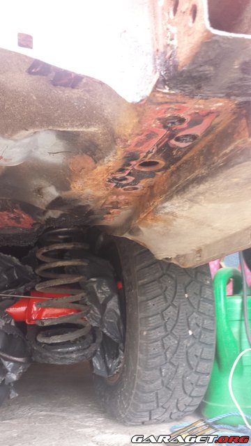

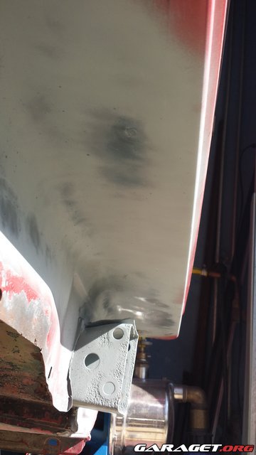

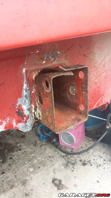

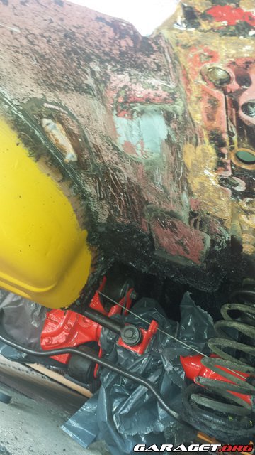

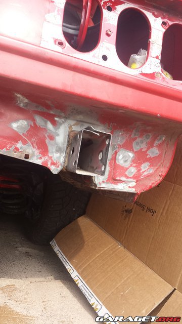

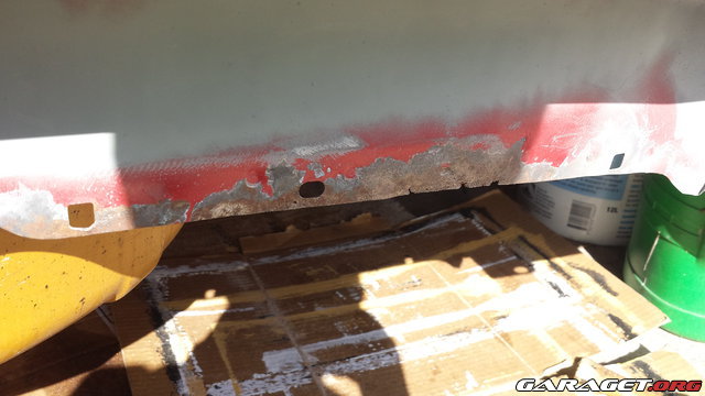

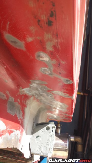

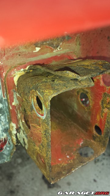

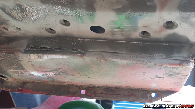

Efter skrapande började jag med kofångarfästet. Böjde upp plåten för att komma åt gravrosten som låg där smile
https://www1.garaget.org/gallery/images/177/176759/176759-c6e2da35b56459fa9e11c8854f9dc047.jpg
Ser inte bra ut hmm
https://www1.garaget.org/gallery/images/177/176759/176759-2c19feda8d3db179ab3d18973d5cb5c3.jpg
https://www1.garaget.org/gallery/images/177/176759/176759-f811f01dc626c5165f728d68c5c508c8.jpg

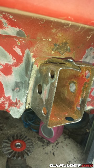

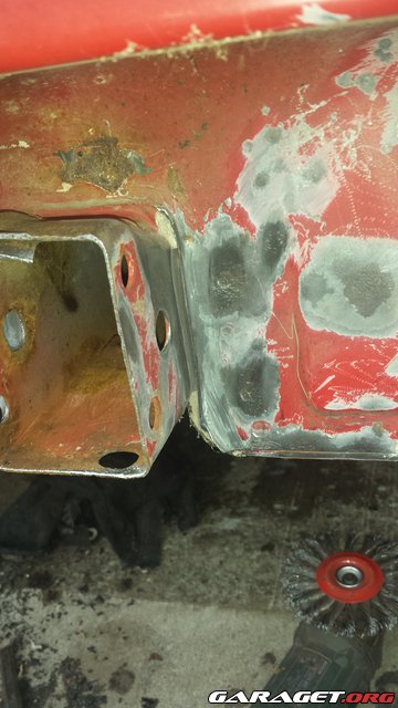

Började ta lite med stålborste för att se hur allvarligt det var smile
https://www1.garaget.org/gallery/images/177/176759/176759-9430331a9d9e9013235b204dd6252dcf.jpg
Jodå, det borde gå och blästra smile
https://www1.garaget.org/gallery/images/177/176759/176759-1c6cf802c2afe0000f88846d57acc08e.jpg

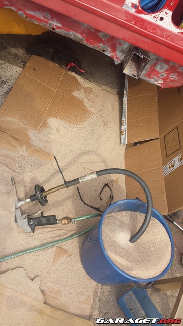

Dags att blästra lite tongue Går åt lite sand när man friblästrar wink
https://www1.garaget.org/gallery/images/177/176759/176759-f1c89525f64926e04ba622bbbf3de9ee.jpg
Efter en stunds blästrande så smile
https://www1.garaget.org/gallery/images/177/176759/176759-def46cdd802a93667f4835e5788bdbe3.jpg

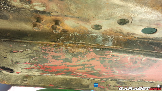

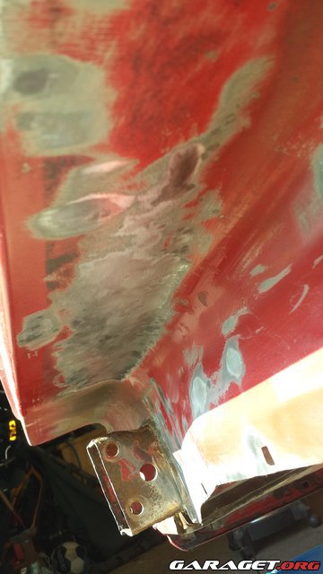

Fortsatte med att söka rost smile
https://www1.garaget.org/gallery/images/177/176759/176759-e63e9475fc0f09e2ffbc4b617fd9b036.jpg
Andra hållet, började inte på andra fästet då det tyvärr inte finns mer än 24h/dygn hmm
https://www1.garaget.org/gallery/images/177/176759/176759-9a5a3898ea5df8a0d22142114154d0d0.jpg

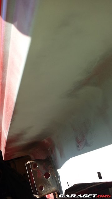

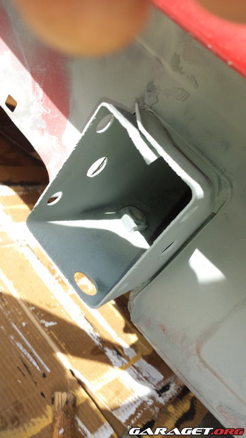

När all rost var funnen och blästrad var det dags för ett lager Zinkfärg smile
https://www1.garaget.org/gallery/images/177/176759/176759-2dc0c4fadccfc9744ce39a9f9b9b5a50.jpg
Zinkat smile
https://www1.garaget.org/gallery/images/177/176759/176759-7805f5924b3e05aa9375709cdb2f3cac.jpg
https://www1.garaget.org/gallery/images/177/176759/176759-2a697348034e519840cc7a3eebb35680.jpg
Valde att inte fixa denna del då jag troligtvis är tvungen att kapa ut den och svetsa dit en ny. Den är rätt skadad på baksidan hmm
https://www1.garaget.org/gallery/images/177/176759/176759-5198f99aa7479059192becbfd6192d13.jpg
Baksida hmm
https://www1.garaget.org/gallery/images/177/176759/176759-229a8e6f6646972fe58596ca1599de33.jpg

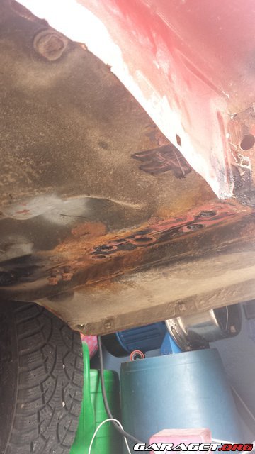

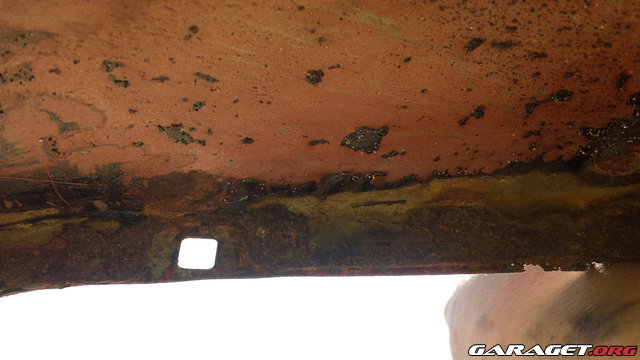

Sedan fortsatte rostsökandet (höger om reservhjulsbaljan) tongue
https://www1.garaget.org/gallery/images/177/176759/176759-bbc0a31f1b10adaf4efc7d1c40cb5ebf.jpg
Innan jag kunde blästra det var jag tvungen att fylla på lite sand tongue
https://www1.garaget.org/gallery/images/177/176759/176759-1ffa1c832f5387fea6c8c666c2e521f7.jpg
Blästrat big_smile Tog sin tid men blev bra tongue
https://www1.garaget.org/gallery/images/177/176759/176759-7878a9b02a01091fbae4b61d18f89955.jpg
Och slutligen på med lite Zink smile
https://www1.garaget.org/gallery/images/177/176759/176759-9b03f46295447e0cbfb4361797306ba0.jpg

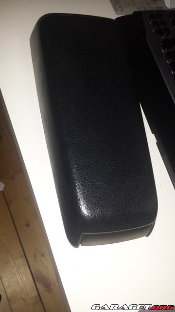

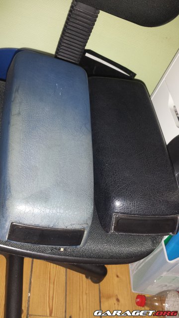

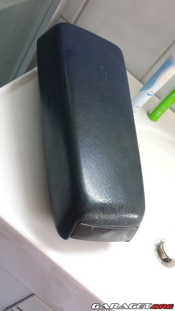

https://www1.garaget.org/gallery/images/177/176759/176759-712ef576ce1ecdd7d4b3fd3934f0a99e.jpg

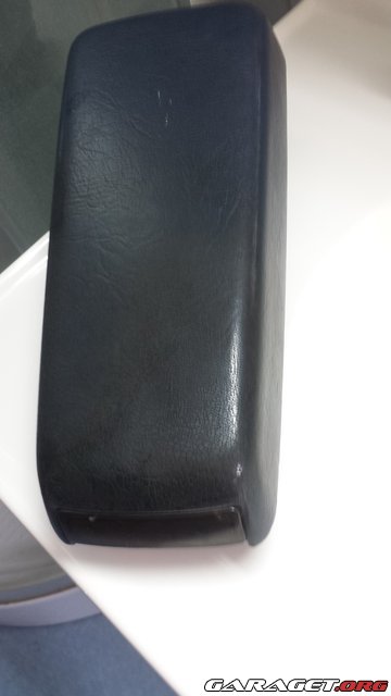

Ett stycke armstöd inhandlat big_smile
https://www1.garaget.org/gallery/images/177/176759/176759-2c36ec912bd379b706517d4f507acec5.jpg
Ser ut som ny tongue

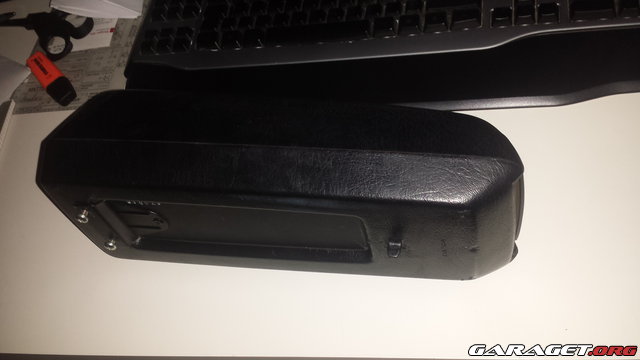

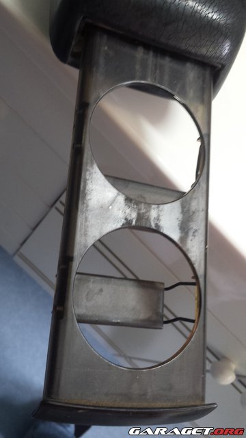

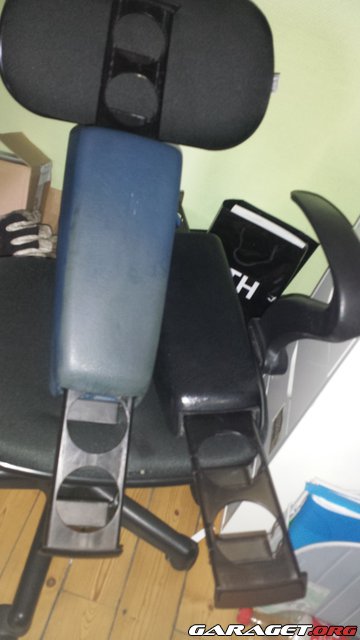

Sedan när jag surfade runder lite så såg jag att skroten fått in denna skönhet wink
https://www1.garaget.org/gallery/images/177/176759/176759-409fcf14c72f909a02ef94e3702aaac9.jpg
Dock fanns denna bara kvar hmm Skicket var dock riktigt dåligt, men fick den för en billig peng så tyckte den var värd det tongue
https://www1.garaget.org/gallery/images/177/176759/176759-ff9a088f65362d99f2485883bcc9e335.jpg
skitigt
https://www1.garaget.org/gallery/images/177/176759/176759-6a6e10e383f50697339bd891302eb8ff.jpg
hmm

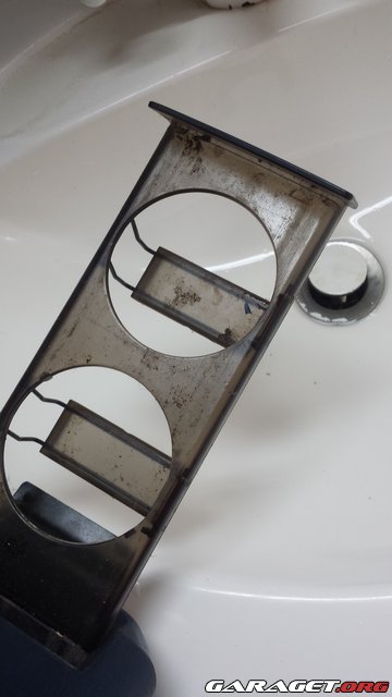

Tänkte jag skulle se om jag kunde tvätta bort skiten på något sätt smile Så la den i vasken med vanlig handtvål tongue
https://www1.garaget.org/gallery/images/177/176759/176759-d321716960726a8a5d678ecef638d691.jpg
Nytvättad och på tork smile
https://www1.garaget.org/gallery/images/177/176759/176759-c4f79596d4d2b964cda37a36b4e1e70a.jpg
Men va fan, det blev ju bara sämre... Ajja här har ni en bild på dem båda tongue Tänkte jag skulle lämna den till Color Glo och se om dem kan fixa den, tycker det är synd att slänga den då dem inte växer på träd hmm

https://www1.garaget.org/gallery/images/177/176759/176759-1689ffee1a9a380d95ef051f4b88e5e2.jpg
Lite nya motorkuddar och en växellådskudde wink

nämen titta där ja ullareds-rostskyddsmassa wink
Vart köpte du växellådskudden? är det skruvat.se?
Hehe jupp tongue Vet inte om den är bra men såg någon som körde med den, kanske du? (Ber om ursäkt om jag har fel)
Växellådskudden och motorkuddarna handlade jag på Mekonomen smile
