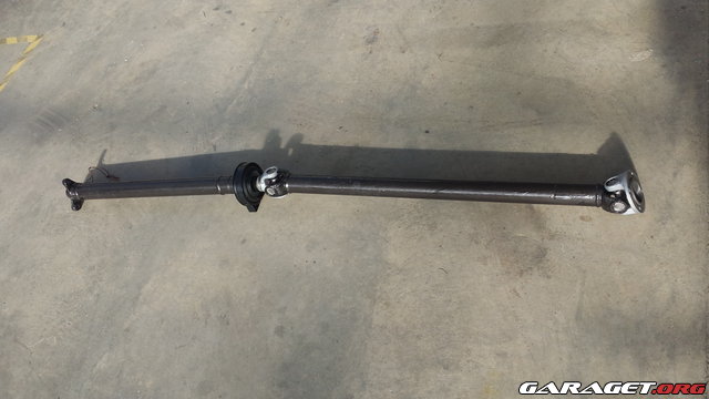

Update! big_smile Men var ska jag börja, var ett tag sedan sist sad

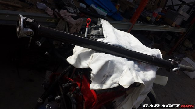

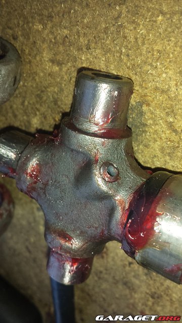

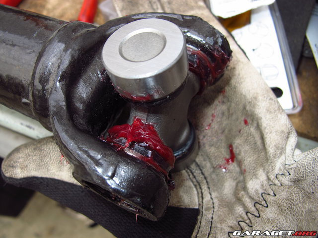

Lägger upp lite bilder på kardanaxeln och kardanknutan, som jag lovade i förra updaten! smile
https://www1.garaget.org/gallery/images/177/176759/176759-cb0f0629675cc8c0d0b085b8b5081aef.jpg
Och här är då Biltemas "främre" drivknut. Fungerar inte alls, alldeles för stor hmm Slutade med att jag fick kapa upp den...
https://www1.garaget.org/gallery/images/177/176759/176759-68145739fbc68bba2ac7ebca04f197c7.jpg
Den andra passade betydligt bättre! Dvs, den lilla som enligt Biltema ska sitta bak hmm
Jajja, sådant är det. Över till lite vad som hänt idag! big_smile
https://www1.garaget.org/gallery/images/177/176759/176759-e32ac3063ae4e8da3b8674aaf3ef55cf.jpg
Biltema öppnade ju idag en ny butik i Ängelholm och givetvis vart man där kl 09.00 big_smile
https://www1.garaget.org/gallery/images/177/176759/176759-cbf508cc299700a07beed58bdbc5854a.jpg
Fick ett litet paket idag! big_smile
https://www1.garaget.org/gallery/images/177/176759/176759-2434a0ac23c18a39508da0b2e9005d6b.jpg
Kunde ju inte låta bli att montera den wink
https://www1.garaget.org/gallery/images/177/176759/176759-0d6f66a52e7f526570823231f42e0a7c.jpg

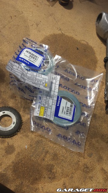

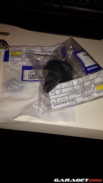

Oj oj, sedan vart jag in om Volvo. Och där blir man ju knappast rikare av att gå in tongue
https://www1.garaget.org/gallery/images/177/176759/176759-f5be3dfd910dc5e17d4a412f4cbfeaca.jpg
En ny växelspaksknopp! big_smile PORRRR wink
https://www1.garaget.org/gallery/images/177/176759/176759-c3e0b521159eda4efc8955163ebbed29.jpg

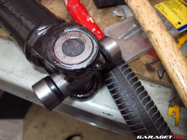

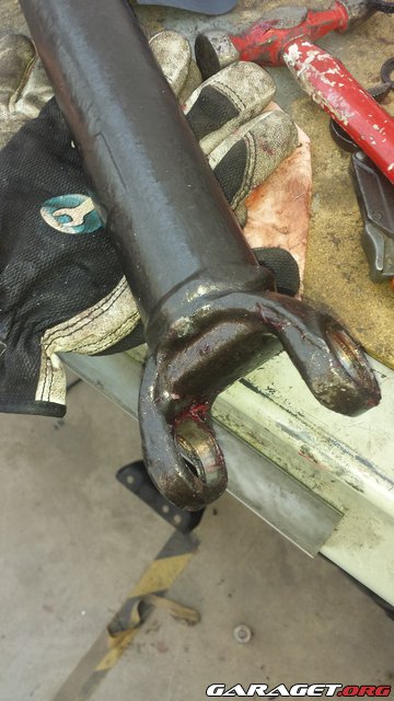

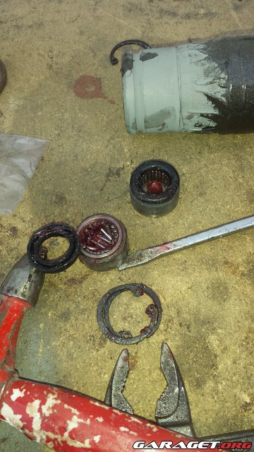

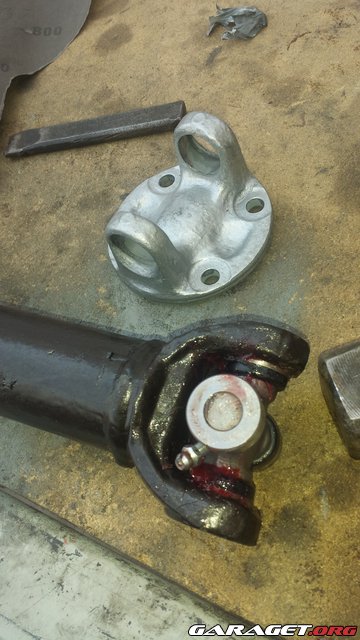

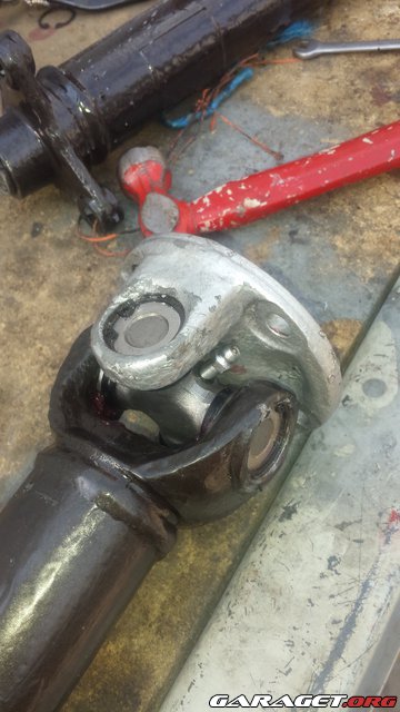

Efter jag spenderat lite pengar kände jag för att montera ihop kardanaxeln smile
https://www1.garaget.org/gallery/images/177/176759/176759-146b7e70e040eb2c4aefbdfd2d335400.jpg
Slutade i katta f*cking stråf! När jag monterat ihop min lilla kardanknuta så hade en liten sådan pinne, eller vad man ska kalla det, kommit fel så det slutade med jag jag fick slå ut allt igen. Men när jag gjorde det så hände detta...
https://www1.garaget.org/gallery/images/177/176759/176759-f8b8beb31223065da82cda1e2ad3264f.jpg
Bröt denna nippel där man trycker i fettet! Lyckat...
2 nya knutkors fixar jag i morgon på "nya" Biltema wink Bara 1 mil ifrån mig nu lol
https://www1.garaget.org/gallery/images/177/176759/176759-7c68bcb02d81d0a22ed558d6a88ae000.jpg
Borta, igen xD
Det var allt för idag!

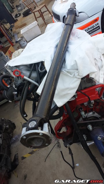

Jaha, då vart det dags för en update! big_smile

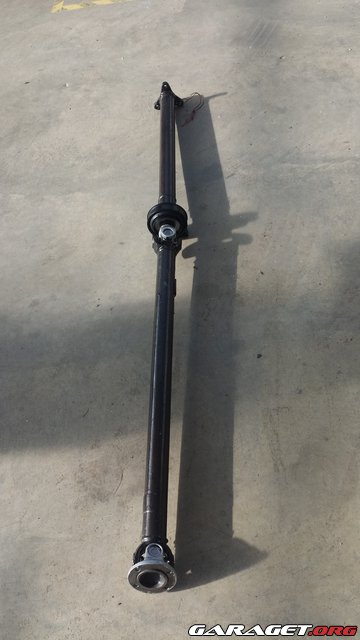

Har jobbat lite med karossen och en del med kardanaxeln wink
https://www1.garaget.org/gallery/images/177/176759/176759-6b89d6f6c77c4df5bc95b10813ecf76f.jpg
Var på Biltema och handlade ett en ny kardanknuta smile Min fjärde lol
https://www1.garaget.org/gallery/images/177/176759/176759-c4f514df817a4270d69b8824425c1a97.jpg
Med lite våld så satt den där wink
https://www1.garaget.org/gallery/images/177/176759/176759-0ea78be47bf6887ae93aa60df045d7d2.jpg
Monterat båda sidorna smile
https://www1.garaget.org/gallery/images/177/176759/176759-11135263fbb38e2da977d16a62804c07.jpg
https://www1.garaget.org/gallery/images/177/176759/176759-acbb336d01f1d45f941c01fa94e50f84.jpg

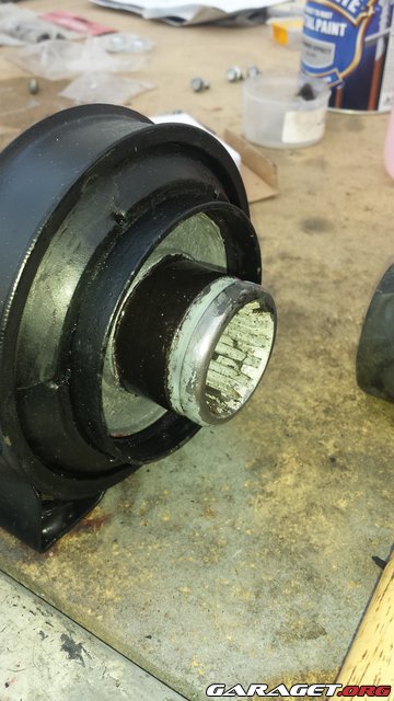

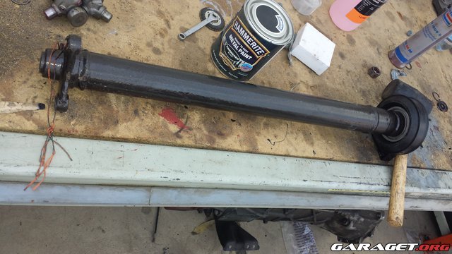

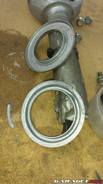

Sedan skulle jag montera mitt stödlager och behövde så såklart två skyddsplåtar big_smile
https://www1.garaget.org/gallery/images/177/176759/176759-abf0253570f8fc1eccf94ea9071a408e.jpg
3 lager silvrig hammarlack var jag såklart tvungen att lägga på då tongue
https://www1.garaget.org/gallery/images/177/176759/176759-3f59e4430b2d18840d77581c27d29342.jpg
Och där hade vi ett stödlager monterat! big_smile

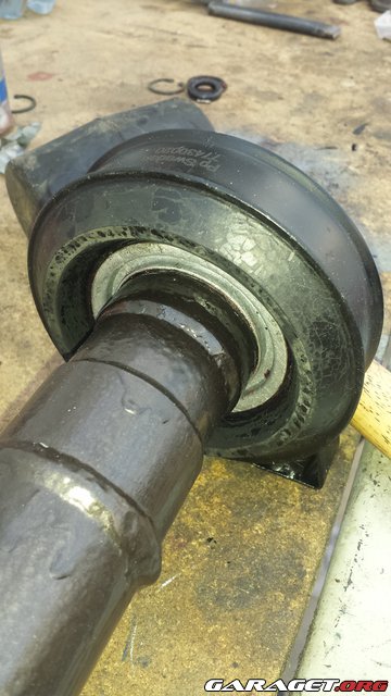

https://www1.garaget.org/gallery/images/177/176759/176759-fde6776d329cac28d11d1e2fd0274618.jpg
andra sidan smile Men det var en väldans massa skit inne i röret hmm där den bakre kardanaxeln ska sitta hmm
https://www1.garaget.org/gallery/images/177/176759/176759-58b423d9c0cee9df36c71400218aa843.jpg
https://www1.garaget.org/gallery/images/177/176759/176759-4268a0101c749b97b83c5567a0c30906.jpg
Kunde inte låta bli att montera ihop den big_smile
https://www1.garaget.org/gallery/images/177/176759/176759-ce4d7f67263c432d47a2c0822e9dd543.jpg

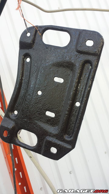

https://www1.garaget.org/gallery/images/177/176759/176759-c10eb2221063850c838c8eb796f0724f.jpg

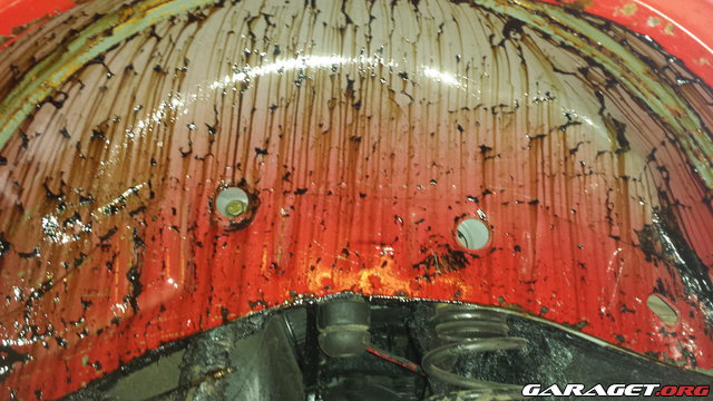

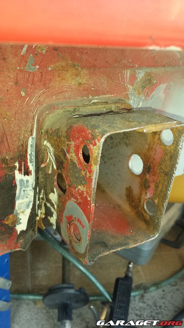

Fick målat och blästrat denna till mitt stödlager smile
Zinkmålade så klart området runt kofångarfästet, som jag gjorde plåtrent i går tongue Tog dock ingen bild på det, kommer i nästa update wink

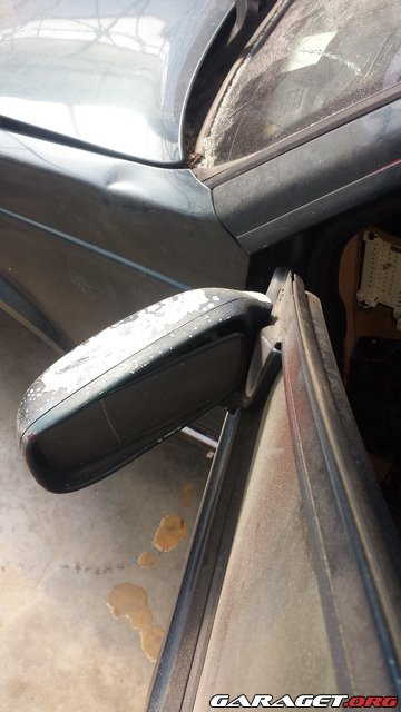

Sedan slog det mig att polaren hade en 960 som skulle skrotas och där vart ju elsepglar och elhissar i den big_smile
https://www1.garaget.org/gallery/images/177/176759/176759-ecbad31dfb030ea85e50d8222b1f696e.jpg
Elspeglar big_smile
Dock läste jag lite snabbt på internet att det skulle vara svårare att montera elhissar ifrån en 960-740 än från740-740 hmm Någon som kan något eller har erfarenhet om detta? smile
Så jag beslutade mig för att åka hem och forstätta med bilen tills jag skaffat mer kunskap om elhissar och elspeglar till 740 smile

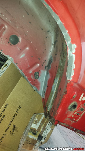

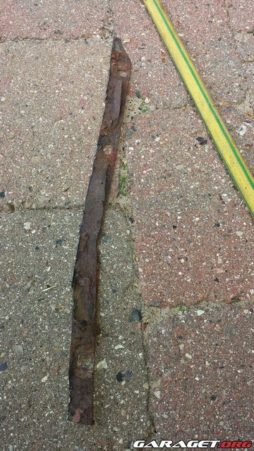

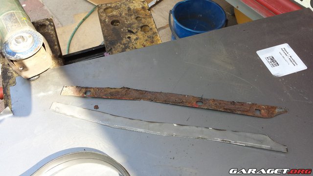

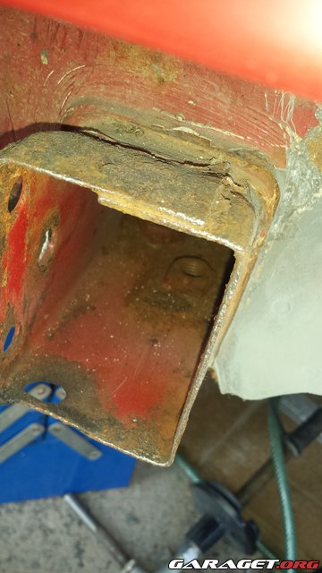

https://www1.garaget.org/gallery/images/177/176759/176759-85110f7b15fd0d34ab0b29438c08e2a9.jpg

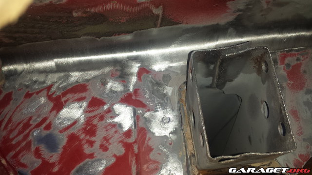

Kapade bort denna rostiga bit wink
https://www1.garaget.org/gallery/images/177/176759/176759-f09c17e67001c5a27f43377c55a58457.jpg
Tomt tongue
https://www1.garaget.org/gallery/images/177/176759/176759-642c83b9bfd1398c6fb527b2d59e1a20.jpg
Och en ny bit gjordes smile
Dock har jag så sjukt dåligt självförtroende så vågar inte svetsa den själv utan lämnar det till farsan eller någon annan kunnig tongue Får ju gärna se lite bra ut också wink

elspegeln passar rakt på men är inte riktigt lika dan. så ska du ha den så måste du ta den svarta listen som går längst rutan då dom är kortare på 900 serien pga spegeln. dock är ju din kromad o tror knappt det finns såna korta med krom. åk till skroten o ta ett par elspeglar från en 740, är samma till o med 89. 90 års-modellerna är  jag lite osäker på. tongue
Du är liv
____________________________________
1 340 Inlägg
29 maj 2014
#774
bara att klippa till dem ju smile
-90 bilarna har samma speglar som de äldre smile

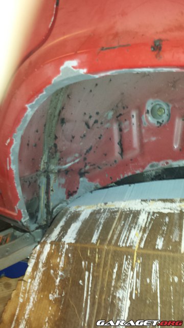

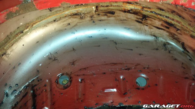

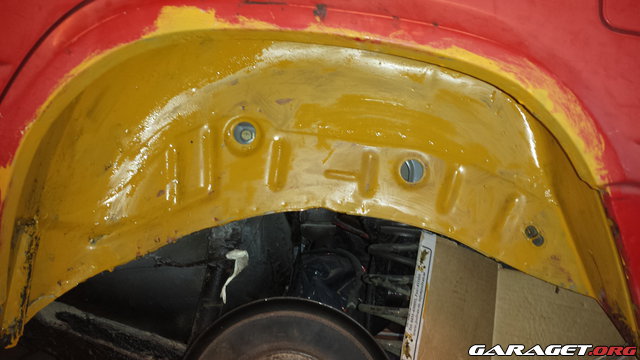

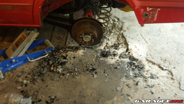

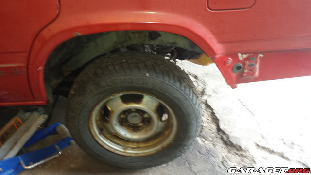

Update!
Har fixat lite med hjulhuset bak idag smile
https://www1.garaget.org/gallery/images/177/176759/176759-1383b56714eeb813900054c2c2b4a0e4.jpg
Började med att lyfta upp bilen, ber om ursäkt för dåliga bilder nu i början hmm Var så sugen på att skrapa underredsmassa så jag kunde inte hålla kameran stilla! lol

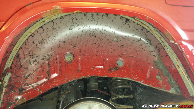

https://www1.garaget.org/gallery/images/177/176759/176759-233188bd6891b655ae45e17862683817.jpg
Lite rost och annat mysigt wink
https://www1.garaget.org/gallery/images/177/176759/176759-080ec4b7cb0c0d5f4c60250cc6d683ab.jpg
Mer rost hmm Här får vi nog ta fram vinkelslipen och svetsen wink
https://www1.garaget.org/gallery/images/177/176759/176759-fc4c1d6e1e3896f55f7b19569a656325.jpg
Skrapa...
https://www1.garaget.org/gallery/images/177/176759/176759-c0e0f9d682bba0a389164a67a4283346.jpg
Efter någon timmes skrapande! wink
https://www1.garaget.org/gallery/images/177/176759/176759-5221c535d79b25be74e768035cc9c70c.jpg
https://www1.garaget.org/gallery/images/177/176759/176759-fedea58a0b9a1c787d57754a07275309.jpg
https://www1.garaget.org/gallery/images/177/176759/176759-0bb39cddab53cad5be1d8b91a3fec586.jpg
Lite avfettning på det wink
https://www1.garaget.org/gallery/images/177/176759/176759-b77cd953fce21be9284819b1d151c830.jpg
Ja, blev inte helt fel tongue
https://www1.garaget.org/gallery/images/177/176759/176759-9831467083f9b9181db02e891b9999f3.jpg
Sedan blästrades det tongue
https://www1.garaget.org/gallery/images/177/176759/176759-b0383f8c8c74b068c99a663976da03a7.jpg
Blästrat
https://www1.garaget.org/gallery/images/177/176759/176759-832628c733735b755baea0196f4c6d7a.jpg
Får ju inte glömma insidan wink
https://www1.garaget.org/gallery/images/177/176759/176759-4abfa39fbb8090c2039f0564ee069fd9.jpg
Och slutligen på med lite grundfärg smile
Allt för idag,
Med vänlig hälsning!
6 740 Inlägg
3 juni 2014
#777
ett stycke hjulhus bak som nytt!! big_smile

tycker du borde lära dig svetsa om du har en far som kan det går ju börja med enklare grejor!
bra det blev i hjulhuset smile.
Hehe, tack så mycket! big_smile Ja, det blev nog bättre än vad det vart innan wink
Ja jo, få ta mig i kragen och börja smile
Ja, det blev inte helt fel smile
gromitSWE skrev:
Bra jobbat!
Tack! big_smile
