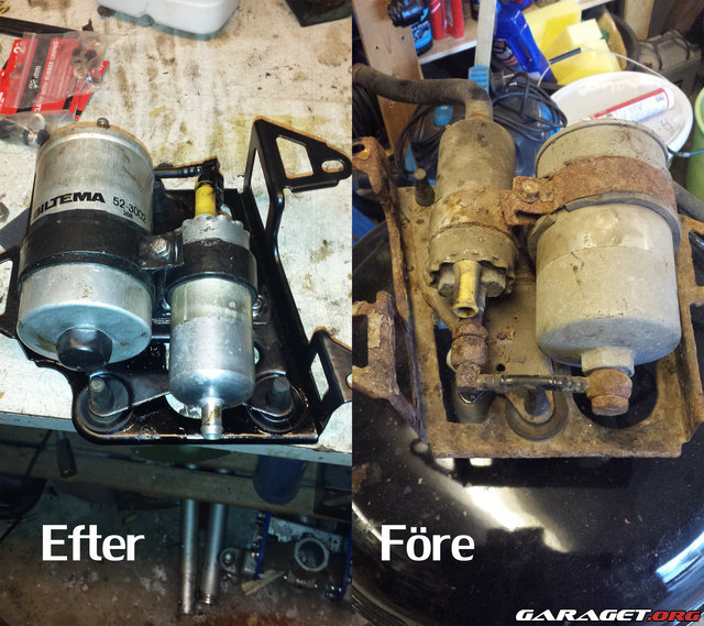

Undertiden som jag lät dessa ligga i syrabad förberedde jag lite inför montage av tanken. Jag började även borra lite hål till nya hållare av bromsrören
https://www1.garaget.org/gallery/images/177/176759/176759-f536d04bdd5cb0e2653d5d1b1c9921e1.jpg
https://www1.garaget.org/gallery/images/177/176759/176759-b1418373fad731ea6d6718c9ef5200a5.jpg
https://www1.garaget.org/gallery/images/177/176759/176759-2df09e4ee91c93a1fd0f1267b5d483f1.jpg
https://www1.garaget.org/gallery/images/177/176759/176759-fc437d823147de73dd65fa8e45218437.jpg

Jag kunde inte hålla mig så plockade fram min bränslepump och filter. Lägger upp en gammal bild då jag glömde ta en innan jag monterade den.
https://www1.garaget.org/gallery/images/177/176759/176759-32a522b47ba379ed3c37d49015143a5e.jpg
Monterad
https://www1.garaget.org/gallery/images/177/176759/176759-b0f1842df44e13f2c665a90e90c5cd28.jpg
https://www1.garaget.org/gallery/images/177/176759/176759-56fd0be753c4de86d66822f1d4864b9a.jpg
Blev ju bra detta
https://www1.garaget.org/gallery/images/177/176759/176759-51f3be744634e4c6179a7aa8779bca97.jpg
