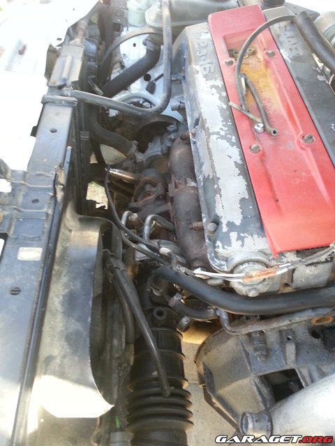

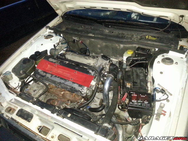

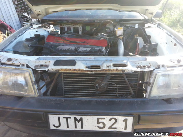

Massor blev gjort idag...
Inte lite jobb att byta till en mitsa snurra istället för t25-an...
Börjar lägga in nya kabelhärvan imonn sen hoppas jag det går fort att få henne på hjulen igen
