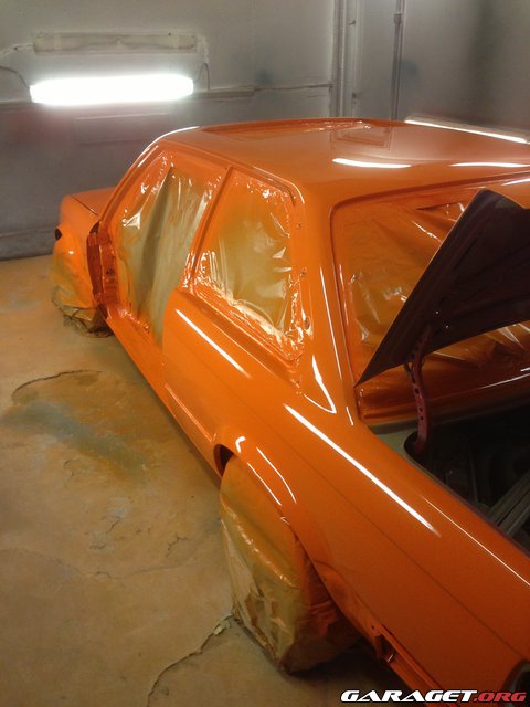

https://www1.garaget.org/archive/160/159372/326696/large_326696-3118630.jpg
ute och inviger e30n.

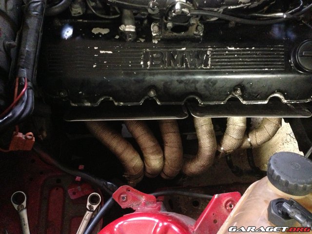

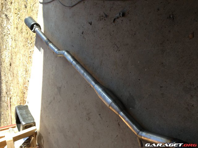

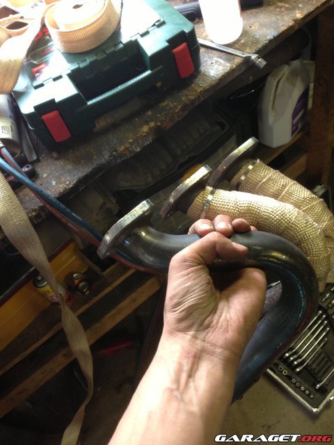

nya avgassystemet då det gamla sist sågs i backspegeln i 130 blås!
blev även ett nytt grenrör då det gammla var spräckt på flertal ställen.
rostfritt hela vägen känns gött!
grenröret är ett millway supersprint, fick bli lite bandage också eftersom de är så fruktansvärt kul att hållas med smile

där har ni även en bild på grenröret monterat! smile
efter dessa ingrepp så antog jag att dess 2a med avgasläckage var avklaras, jo men visst då fick man en trevlig överaskning av besiktnings gubben.

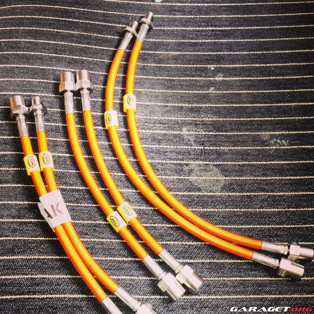

https://www1.garaget.org/archive/160/159372/326696/326696-3089821.jpg

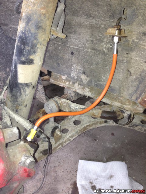

en bromsslang brast i bromsprovaren, stålomspunnen rackare också!
så fick bli att inhandla ett kitt med HEL performence slangar (porr)

så snyggt, eller nja slangen ja men inte resterande, ska fräschas upp en aning! blir coils,nya bromsar och annat smått och gott lite färg skulle göra susen!

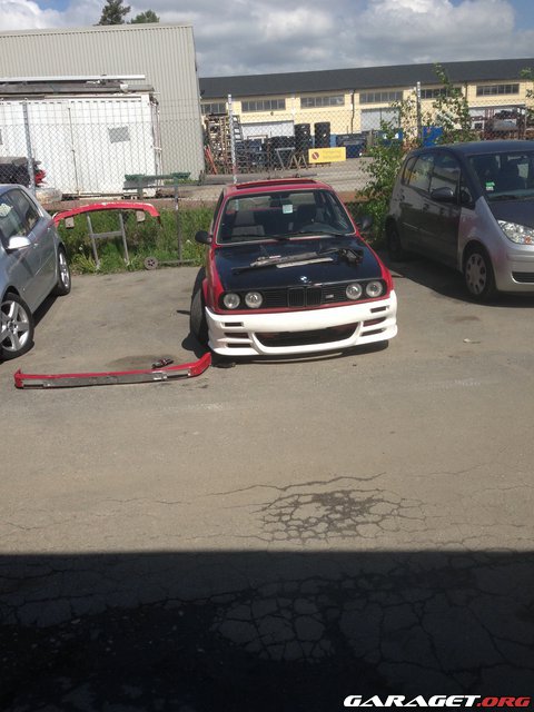

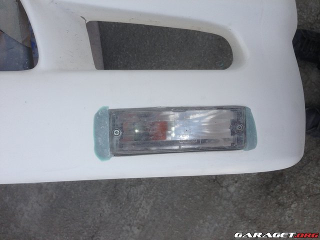

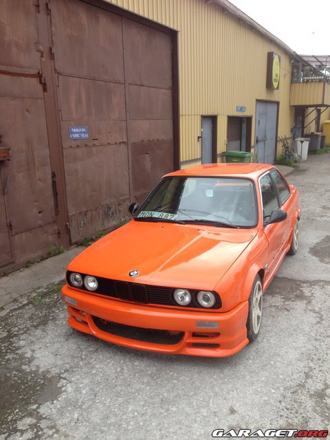

var även och införskaffade mig en ny front för att slippa "240" fronten.. här är  provmontering och gjutning av fästen då dessa glasfiber höljen är till e30 men utan fästen..
https://www1.garaget.org/gallery/images/160/159372/159372-e3f73d708453f916538296708a2b8536.jpg
https://www1.garaget.org/gallery/images/160/159372/159372-2e084356c06627ad2c405a5e8e76200c.jpg
ser ut som dom passade bra, men slipade ur 4-5mm i över och underkant sidorna fick jag kapa innanför men yttermåttet var på tok för stort ist..

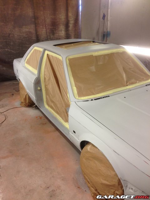

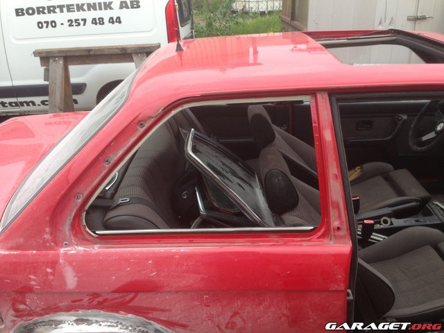

bara att slita ur alla rutor!
framrutan strök dessvärre med när jag skulle plocka ur den.cool

jävlar vad snyggt avgasarör  du har byggt 5 poäng
208 Inlägg
11 juni 2013
haha ja visst tack för hjälpen svetsarn big_smile

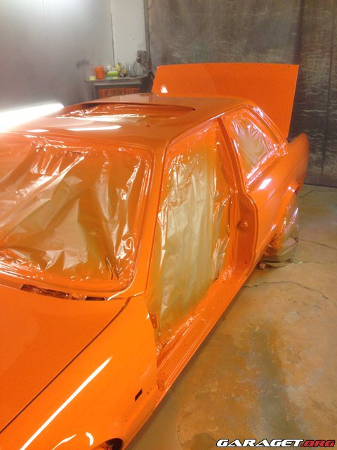

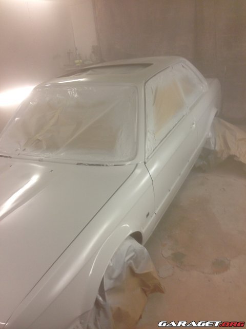

nu är aset grundat!
https://www1.garaget.org/gallery/images/160/159372/159372-75349b3039737dfe76a303185aea246f.jpg
sedan plockade jag av dörrarna och grundade dörrgångarna.

Hur har du gjort fästena till fronten?
