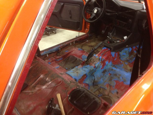

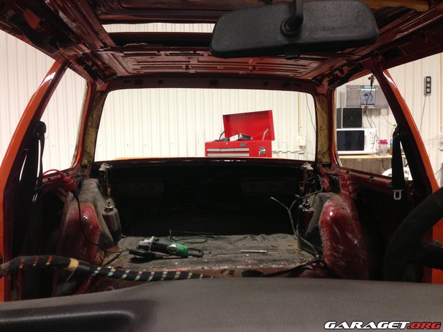

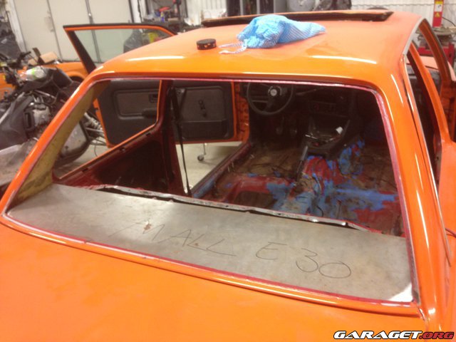

https://www1.garaget.org/gallery/images/160/159372/159372-8db6c615d8a77e917e31c0f9ff943b9b.jpg
byter ut hatthyllan.
https://www1.garaget.org/gallery/images/160/159372/159372-ab605b5d2f1cfd6929921e7ba095b0bb.jpg
bland det tråkigaste som finns?
https://www1.garaget.org/gallery/images/160/159372/159372-d701f92a0e081c48e932cac61122ba74.jpg

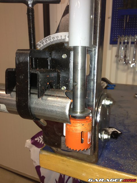

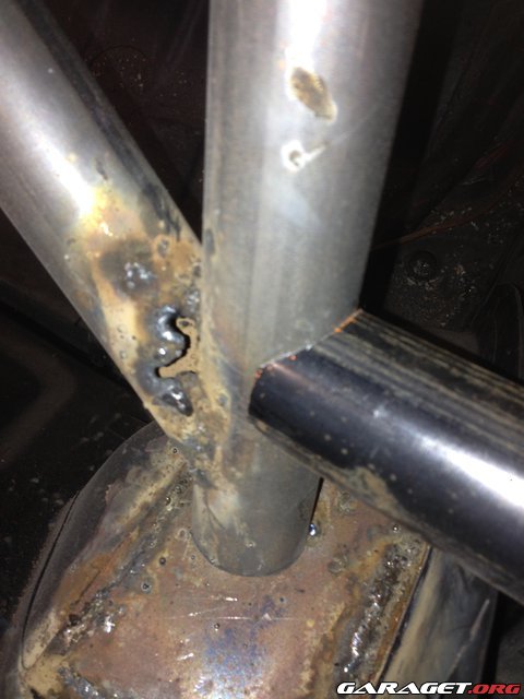

nuså, rörnotchen hemma och testad förvånad över hur bra den fungerade endå!
https://www1.garaget.org/gallery/images/160/159372/159372-1ee461cc17ec01ddbdace4b697c887be.jpg
https://www1.garaget.org/gallery/images/160/159372/159372-54701586cc39bd256a98522ce969d843.jpg
här är även en bild på passformen med 41mm hålsåg. NOTERA svetsen på garage polarns bur... suck

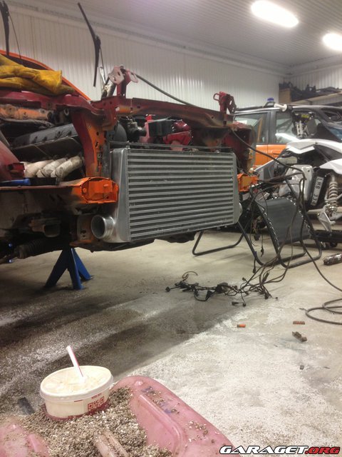

https://www1.garaget.org/gallery/images/160/159372/159372-1e38817ed74ddc24941294ee4265c329.jpg
lite pill efter jobbet, börjar känn att det blir mindre och mindre bil kvar men blir något gjort iaf!
fått ur instrumentpanelen och så, bara lite kabel som ska bort så är det klart för att börja bygga bur!
https://www1.garaget.org/gallery/images/160/159372/159372-542369795b5c533ca846fccef407210b.jpg
passade även på att bygga fästen till intercoolern och griffin kylaren innan jag lyfter ur motorn !

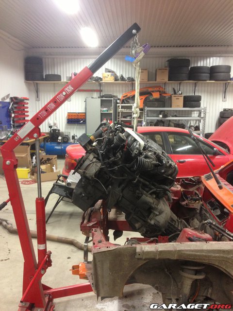

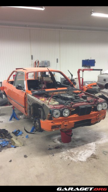

https://www1.garaget.org/gallery/images/160/159372/159372-1d77c699641e4b13ef4edcf47ef967d5.jpg
i väntan på allt skojj som bur,topp & block från bearbetningen,acl lager mm
så slet jag ut motorn idag..
https://www1.garaget.org/gallery/images/160/159372/159372-99cd36dd940066b7b860f22b5f674c7e.jpg
nya bärarmarna för över 50graders styrvinkel.
