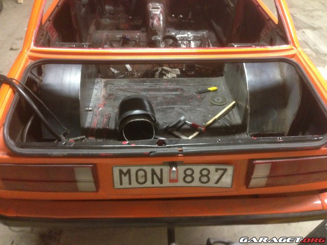

https://www1.garaget.org/gallery/images/160/159372/159372-9aa51d5920f9a67d77cf30c34da71277.jpg
Nya hjulhusen blev inte nöjd med föregående .
https://www1.garaget.org/gallery/images/160/159372/159372-944a9a3a5b6bec81e43ae912c1c9e298.jpg
https://www1.garaget.org/gallery/images/160/159372/159372-2ef31c7bee839b4598bb70c8779b6c94.jpg
https://www1.garaget.org/gallery/images/160/159372/159372-88206e014cf4b3158476476eceba20ad.jpg

sitter stördämparna i samma höjd som orginal eller har du höjt upp / ner dom ??
Mvh Mr F
"If one day the speed kills me, do not cry because I was smiling."
208 Inlägg
6 januari 2014
#107
samma höjd då jag har har några dämpare att leka med, men lite annan lutning, 83gradernpå dämparen.
204 Inlägg
6 januari 2014
#108
okej vad e anledningen till att du bygger om hjulhusen? för att ändra etn på fälgarna och bredda inått? smile
Mvh Mr F
208 Inlägg
7 januari 2014
#109
bredda inåt, blir breddning utåt också så tror detta ska räcka, annars flyttar jag in stötdämparn 100mm vid senare tillfälle, det är inga stora ingrepp nu smile

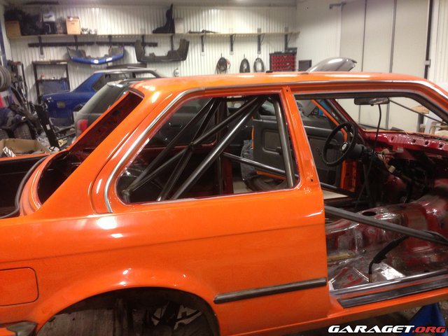

https://www1.garaget.org/gallery/images/160/159372/159372-2919c7379516299018e3b1d6f73d9c24.jpg
nyktra fredagar levererar!
https://www1.garaget.org/gallery/images/160/159372/159372-98054e8079599b5178eb352f2444cf31.jpg
https://www1.garaget.org/gallery/images/160/159372/159372-b7d775b7068bd42393b113968c1dc30f.jpg
kors i taket!
467 Inlägg
18 januari 2014
#117
Ser köttigt ut!
208 Inlägg
18 januari 2014
#118
zappen999 skrev:
Ser köttigt ut!
tackar, jo tkr det jag också är lite sugen på att kryss i huvudbågen också med känns som att de blir för mkt ;D
