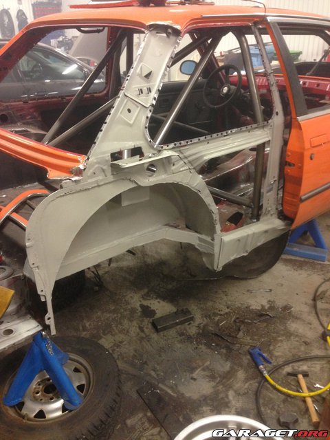

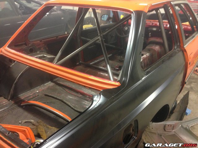

https://www1.garaget.org/gallery/images/160/159372/159372-cfeefe63b65266e084457b41b56f453b.jpg
standard coupe goes m3!
https://www1.garaget.org/gallery/images/160/159372/159372-594fc58f8510ba9bb8d43f8a512a0301.jpg
massa hål, jävla punktsvetsar men en sida nästan redo för montering av ny skärm!

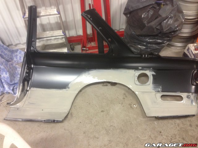

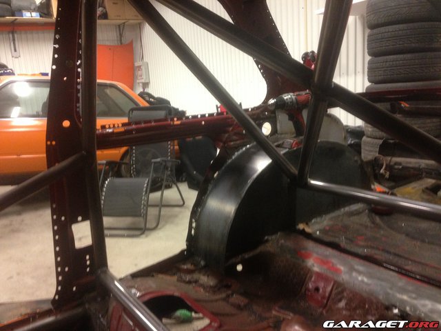

https://www1.garaget.org/gallery/images/160/159372/159372-10a35b93623dbcf3302f6faa40a15a1a.jpg
in till garaget och puttsa lite svets kanske...

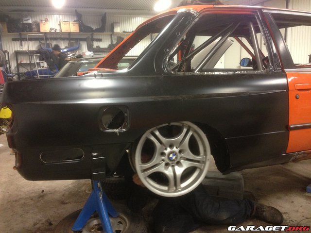

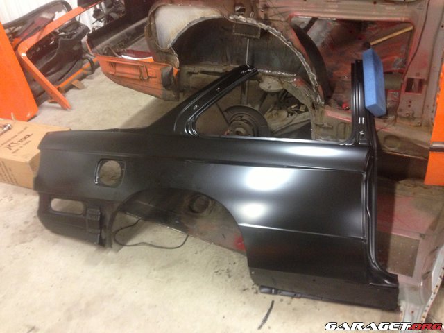

https://www1.garaget.org/gallery/images/160/159372/159372-a700c62510347808fb38317ff6e46a0d.jpg
så ja! äntligen smile
https://www1.garaget.org/gallery/images/160/159372/159372-2c9f5aae8cb48faf2d230b522b4a8f38.jpg
börjar likna bil igen!

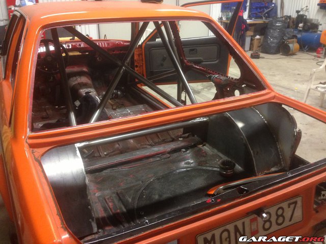

https://www1.garaget.org/gallery/images/160/159372/159372-bc9bf2bd58b37dbf044ae1bc934e6d52.jpg
slänger in en bild till, vad tycks?

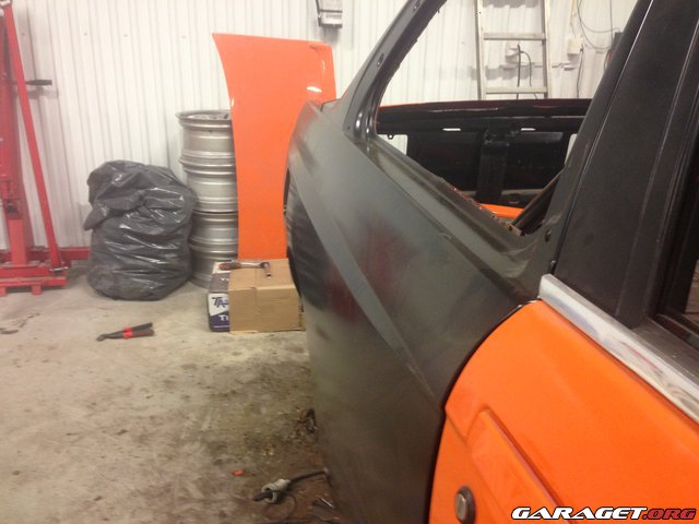

https://www1.garaget.org/gallery/images/160/159372/159372-8446e997a9fad91e629868688ff741e8.jpg
flyttat in rambalken så nu finns det plats för rediga sulor ! smile

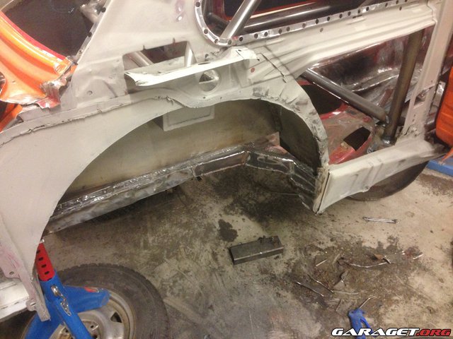

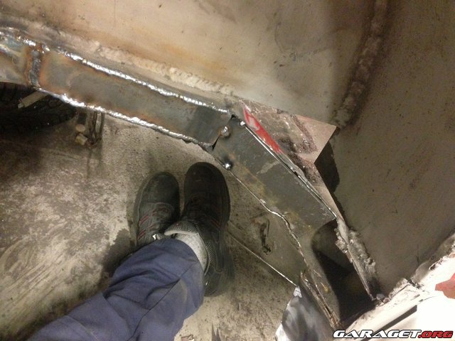

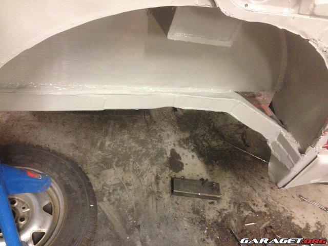

https://www1.garaget.org/gallery/images/160/159372/159372-bdfdd1e564df179d2923af43788899e7.jpg
flyttat in rambalken 20-30mm här är en lite bättre bild.
https://www1.garaget.org/gallery/images/160/159372/159372-359f45e2f6f91df6ce6bfe3e0a5d5f98.jpg
rostprimer!
https://www1.garaget.org/gallery/images/160/159372/159372-97c18d420df284c06739e0bc760a8792.jpg
även skärmen fick sig lite rostprimer på insidan, penslade sedan över combi colour som även den är en slags rostprimer/färg.
https://www1.garaget.org/gallery/images/160/159372/159372-aa28299055e98a178654304d3cd915eb.jpg
https://www1.garaget.org/gallery/images/160/159372/159372-68743b5ca5537965a3d0414ce0634d77.jpg
en sida nästan helt klar, bara innerskärm kvar att bygga!
