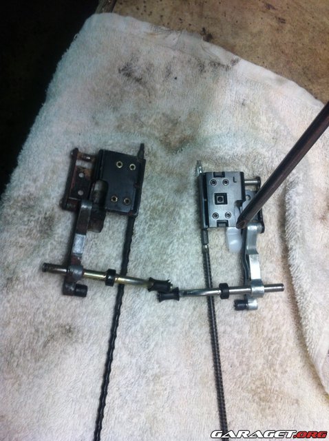

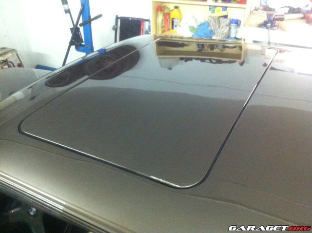

Har fått mer gjort på bilen.
Har bytt ut taklucka mekanismen och den är på plats nu.

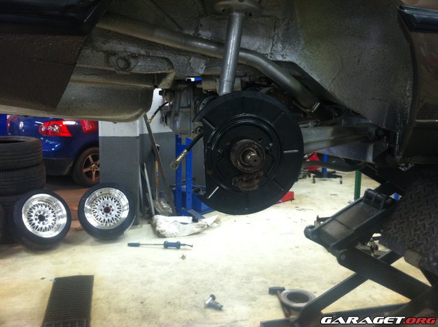

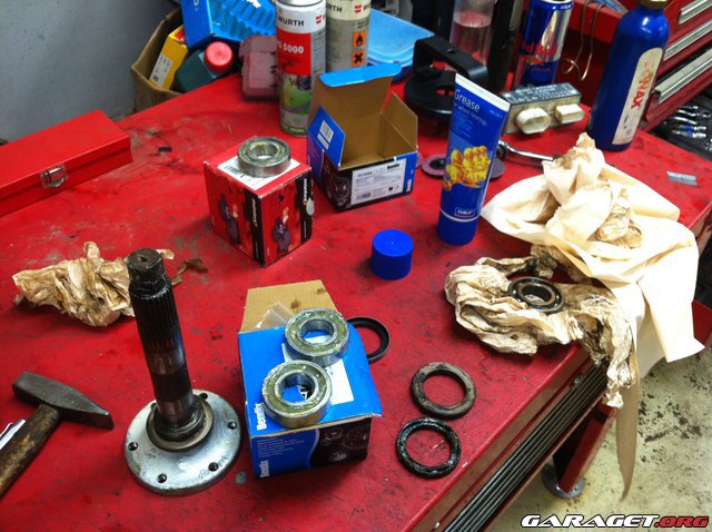

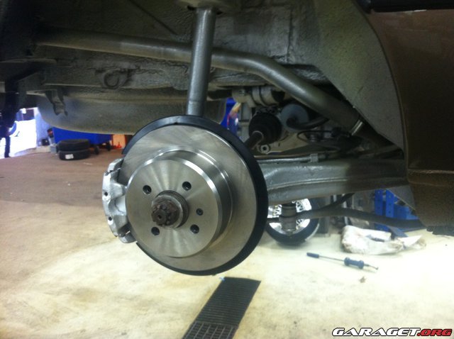

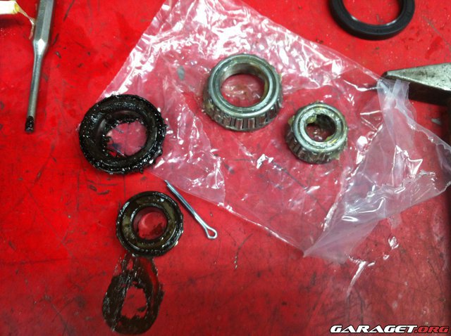

byte av hjullagar runt om samt bromssköldar
https://www1.garaget.org/gallery/images/194/193335/193335-5ea6985e6ec36a95a21e5e57450e05da.jpg
https://www1.garaget.org/gallery/images/194/193335/193335-1d98c44cd7a8f5e558078798b863ec8b.jpg
https://www1.garaget.org/gallery/images/194/193335/193335-1f4078799289a4f17f01fa69556cc550.jpg
Nya handbromsbackar på monterad. Problem: det visade sig att bromsklos monteringsatsatsen bak var felbeställd samt bromsslangen som går till oken. Detta resulterade att vi kunde ej fylla på bromsvätska och lufta systemet. Ska leta efter dessa delar.

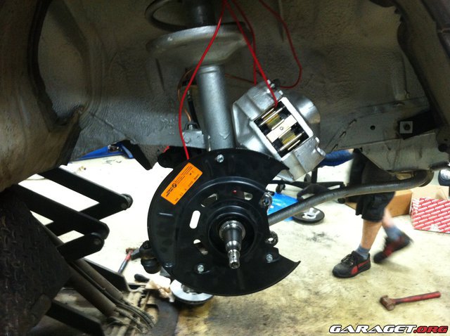

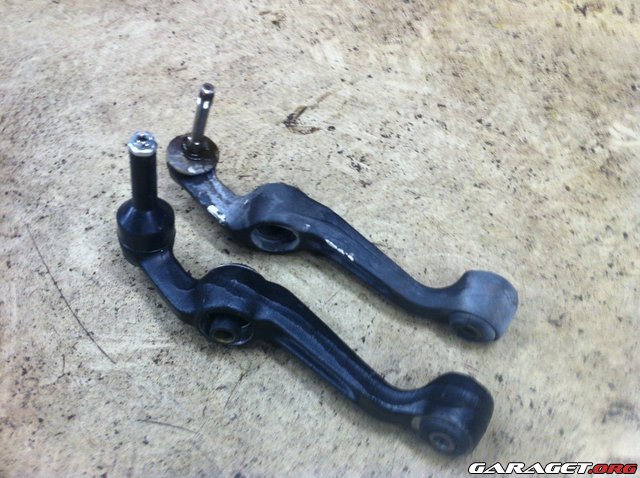

Fram gick det bättre, där passade länkarmar samt hjullager
ut med gammalt in med nytt smile

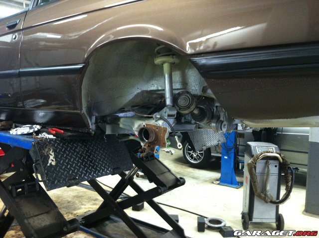

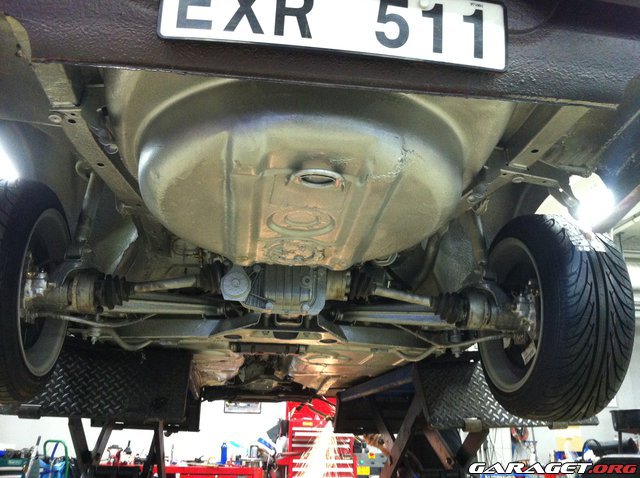

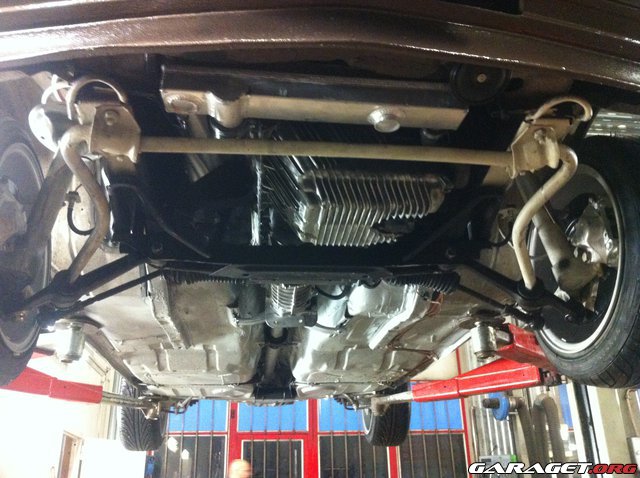

passade på och tog en bild under bilen. Det som är kvar nu är avgassystem, innetaket, samt dom bromsdelar som var felköpta.

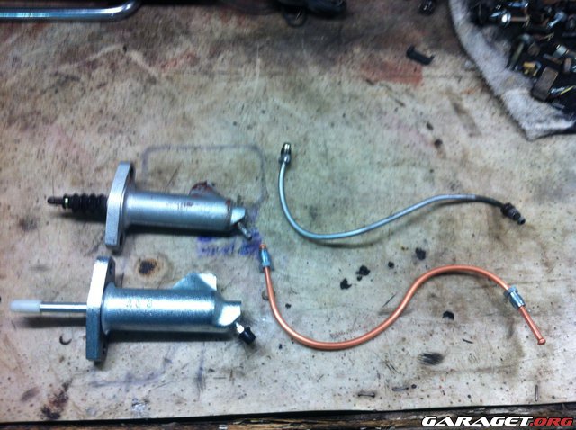

Bytte ut kopplingcylinder då den gamla krånglade

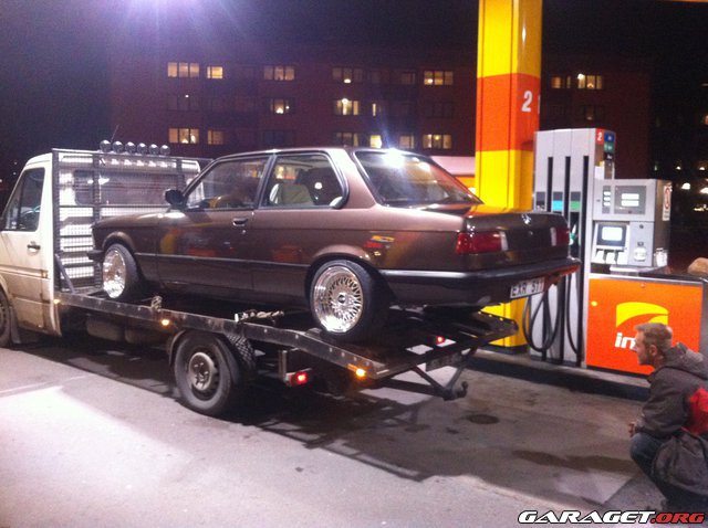

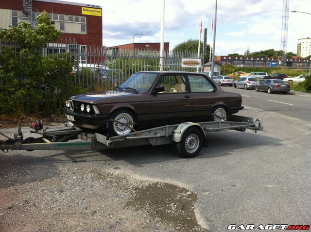

Har transporterat bilen till Uppsalaavgasteknik så att dom kan bygga rostfritt system på bilen, Kommer att använda M50 motorns katalysator samt nyköpt lambdasond med längre kablar då originalet inte räckte till i hop med nya systemet. Kommer dessutom bli en utblås på varje sida som original på 323i men något större typ 3" runda utblås.
påväg till Uppsala stannade vi till för att tanka och den drog till sig nyfikna direkt. känns väldigt kul att folk uppskattar bygget.
