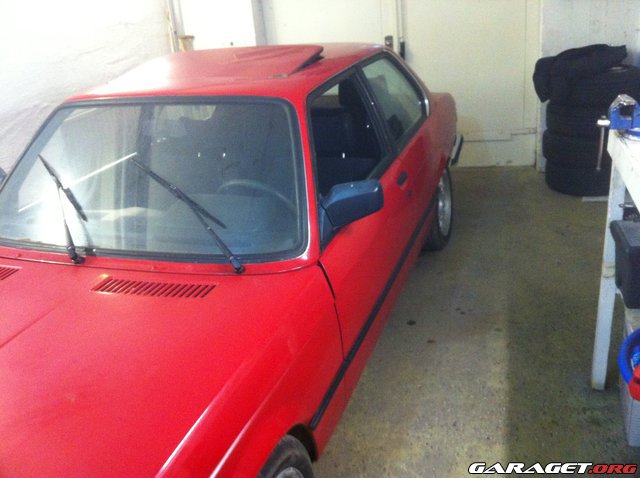

Trotts att den stått still i 14 år startade den med batterihjälp och tog upp sig på transportbilen för egen maskin.
https://www1.garaget.org/gallery/images/194/193335/193335-d62b4319231437b97f9e29fd0d3ee3fd.jpg

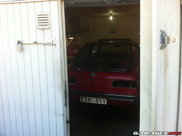

äntligen hemma i garaget.

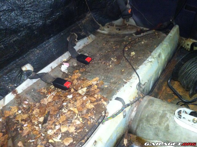

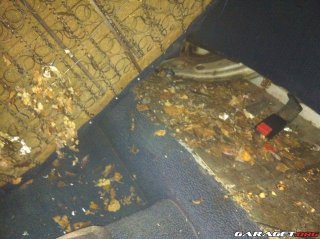

https://www1.garaget.org/gallery/images/194/193335/193335-f04a259200e84ba634095282c2f6338b.jpg
Råttbo under baksätet, Fräsch:) gäller att sanera så mycket det går.
https://www1.garaget.org/gallery/images/194/193335/193335-082fd0434060084eaf4df18103cd4443.jpg
Råttbo

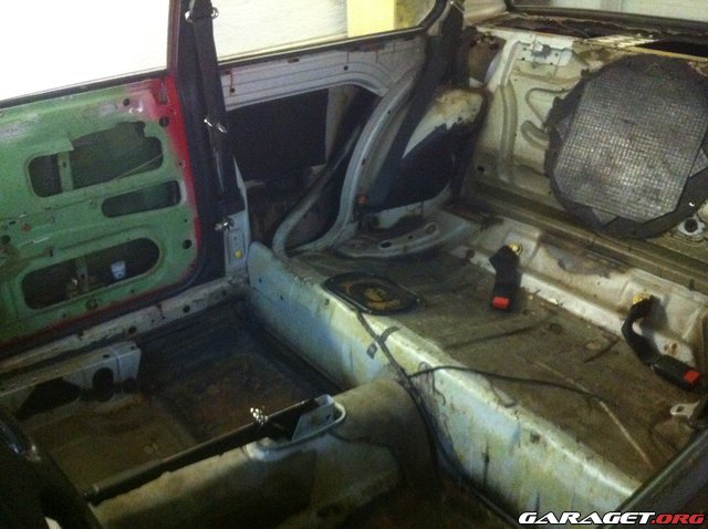

https://www1.garaget.org/gallery/images/194/193335/193335-cce02b51a45c7a8979aac8dff4a4702b.jpg
Har börjat riva ner inredningen ser ut som att det blir nytt golv sad

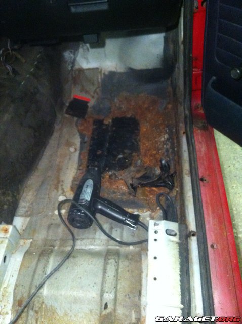

https://www1.garaget.org/gallery/images/194/193335/193335-a6bb62484fadf4174b1c440cf1a8b368.jpg
Gammal lagning som börjat rosta igen.

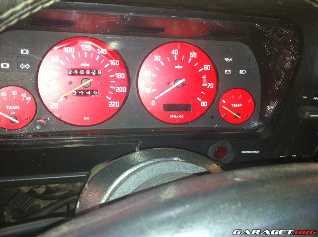

https://www1.garaget.org/gallery/images/194/193335/193335-966d84f1f3cfef91001d808fc74fd242.jpg
Äckligt fula mätartavlor blir att byta ut dom också.

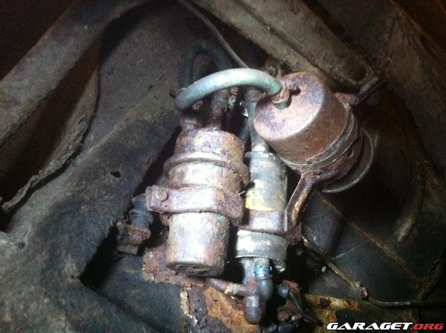

https://www1.garaget.org/gallery/images/194/193335/193335-693af535d2d0043eaf9c21ec42a1b9b2.jpg
Har hissat upp bilen och efter första överblick ser man att det är en del yttrost under bilen. Det blir att riva ner allt och blästra underredet och delarna.
Verkar som att det är dags att byta filter smile

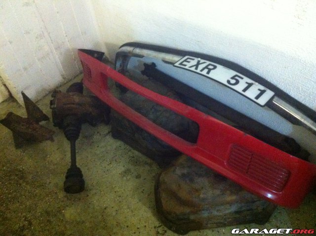

12 juni 2013
https://www1.garaget.org/gallery/images/194/193335/193335-989702281b1a0642678602e707d469f8.jpg

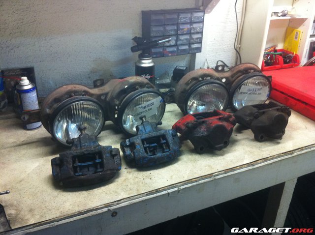

Bromsar och lampor ner monterad, kommer skickas på blästring

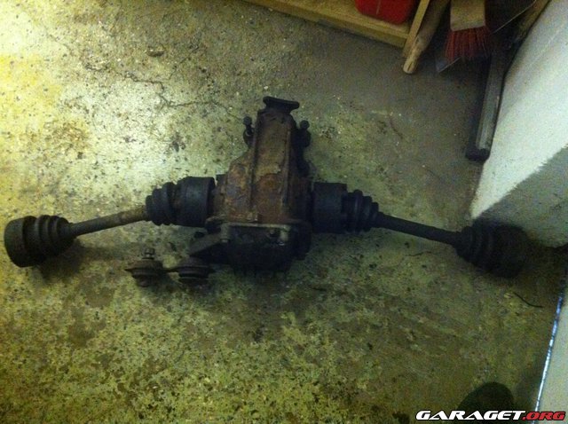

https://www1.garaget.org/gallery/images/194/193335/193335-90573494982cdd5a1a573bb3436b46c0.jpg
Bakaxel nermonterad, en del ytrost kommer att må bra efter blästring.

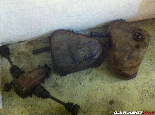

Båda bensin tankarna nermonterad, skicket på dessa är rätt så dåligt, kommer att blästra dom innan jag bestämmer mig om dom ska bytas eller behållas.
https://www1.garaget.org/gallery/images/194/193335/193335-f6f85154fa9044521a7e22576c86407e.jpg
Kollade för skojs skull vad 2st nya tankar kostade hos BMW och priset var 11000kr känns som att det blir att renovera eller köpa beg.

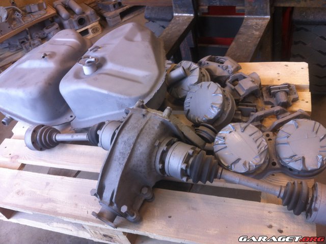

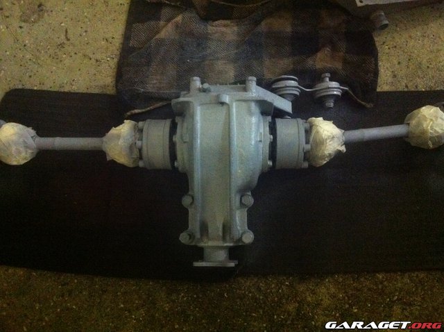

https://www1.garaget.org/gallery/images/194/193335/193335-51196a65a60a3e9482899a95b03f55e1.jpg
Har är bild på några delar efter blästringen.
https://www1.garaget.org/gallery/images/194/193335/193335-917c471a2106fd03ffb93185ca900ab9.jpg
Såhär ser båda bensintanker ut efter blästringen, det har uppkommit en del hål efter det. Blir nog att köpa andra beg för det tar en del tid att renovera dessa.
https://www1.garaget.org/gallery/images/194/193335/193335-198eeec03a89981fe4258e7a18c63f50.jpg
Grundmålning av bakklumpen.

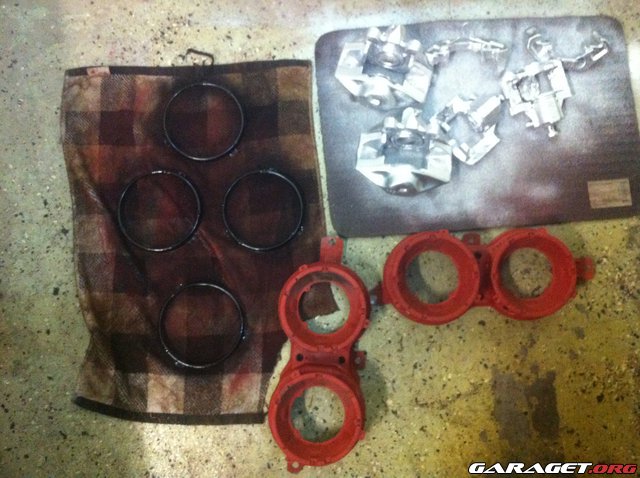

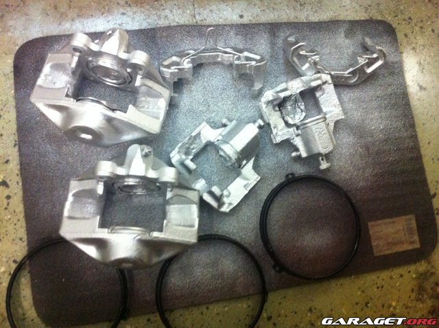

https://www1.garaget.org/gallery/images/194/193335/193335-87feaee23592c30b79373fa2e4793477.jpg
Grundmålning av lamphus och bromsok

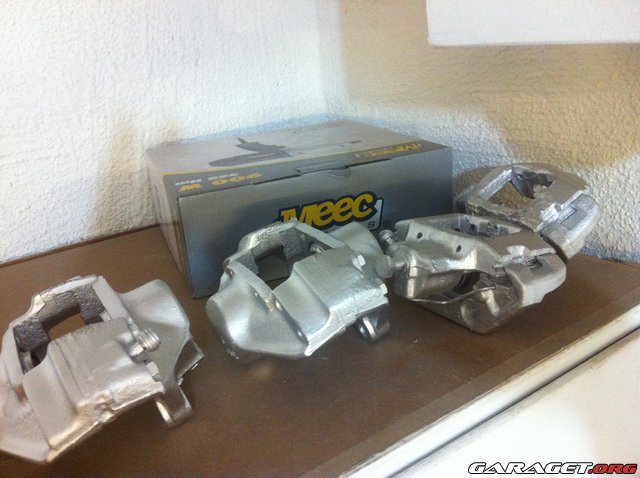

https://www1.garaget.org/gallery/images/194/193335/193335-2cb7ca7dbb693585edf2397a4c274af3.jpg
Målat bromsoken med värmebeständigt silverfärg.
https://www1.garaget.org/gallery/images/194/193335/193335-2f0b063db7666a611b21d4907ef8be64.jpg
Här är slut resultatet på dessa. Ser ut som nya. kolvpackningar är beställda och kommer att byta ut dessa framöver.

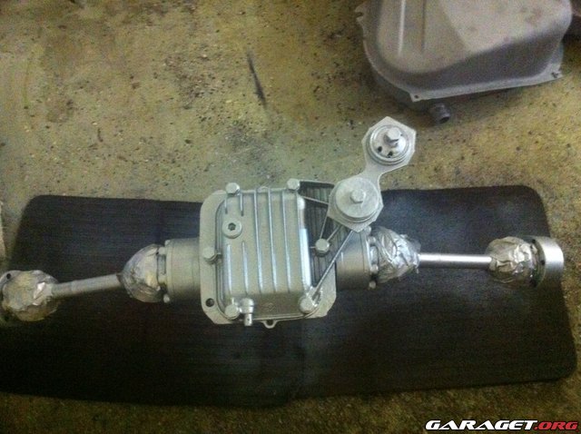

https://www1.garaget.org/gallery/images/194/193335/193335-b7447749c04589fc1c84c453a99f74ad.jpg
Här är resultat på baklumpen efter blästring och lack. kommer även här byta ut packning och olja framöver.

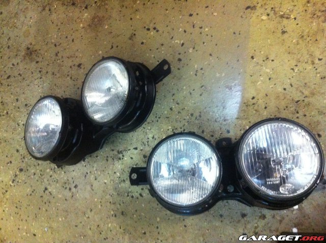

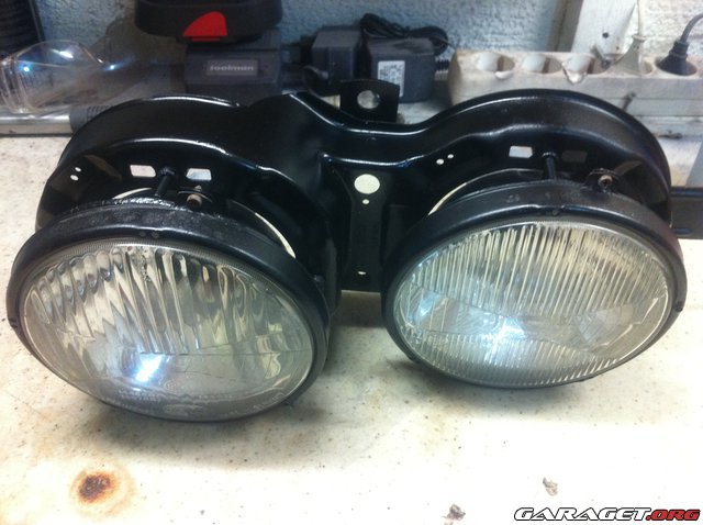

https://www1.garaget.org/gallery/images/194/193335/193335-dc6b2b1cecba785ab7c067da06702c74.jpg
före
https://www1.garaget.org/gallery/images/194/193335/193335-5c73aa3b448e2ccfc4aef52cb98efbed.jpg
Efter
https://www1.garaget.org/gallery/images/194/193335/193335-099c39c1f10ddffa251c9e8f090cc988.jpg
Lägger upp bild på dom färdiga lamphuset
https://www1.garaget.org/gallery/images/194/193335/193335-c4ec1bde6841623840e0cba0a51ad180.jpg
Få se om jag väljer att tona ner glaset lite så den får mer aggressiv look

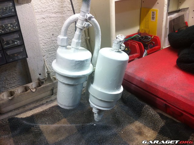

https://www1.garaget.org/gallery/images/194/193335/193335-e3187b7faf832330c0794ab2355e3c00.jpg
trädgårdsslang istället för bensinslang hmm
https://www1.garaget.org/gallery/images/194/193335/193335-1ed705f1122e241b50a8c1f9d515bbb1.jpg
Har slipat ner pumpen och grundmålat
https://www1.garaget.org/gallery/images/194/193335/193335-46fb0a8fb8846bdbe9dc898b012fcbe9.jpg
provmontering, kommer lacka pumpen i silver, har även slängt på ny filter och bytt ut slangarna

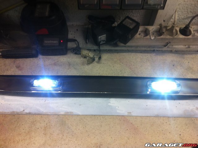

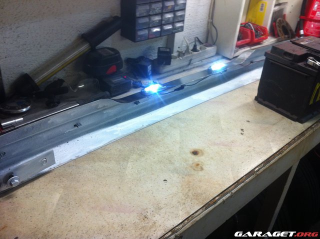

https://www1.garaget.org/gallery/images/194/193335/193335-17eefdbe998372fa9ab03484b1387651.jpg
Har blästrat bort rost från INSIDAN av stötfångaren bak och grund målad. bytte även ut skyltlamporna till led och bytte ut kablarna. insidan kommer att lackas till silver.
https://www1.garaget.org/gallery/images/194/193335/193335-543ce2b2c6ffc98e690bfe93a35c5a90.jpg
Ledlampor för skyltbeslysning.

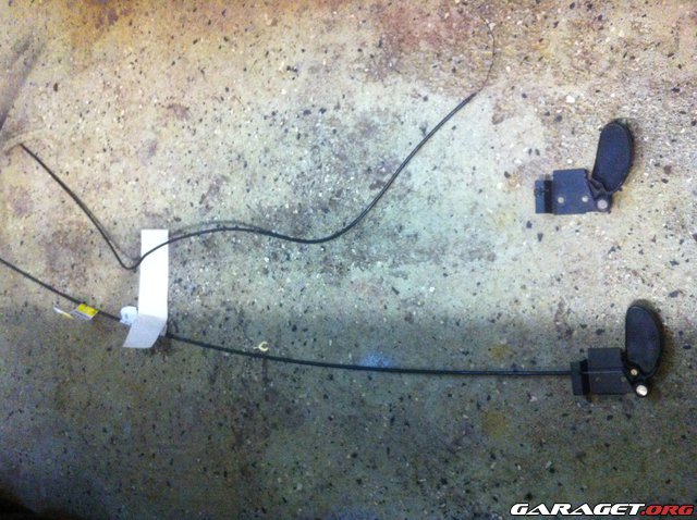

https://www1.garaget.org/gallery/images/194/193335/193335-29c86b358d5de22efbcdf382bb47f2e3.jpg
byte av motorhuvs vajern. samt smörjt upp låsmekanismen så nu funkar den fint

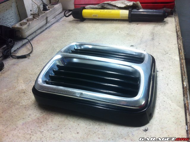

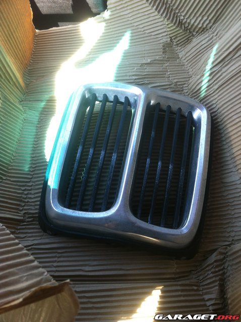

Satt en svartmålad njure på bilen samt att gallret var utbytt till nät, har hämtat en beg från skroten och plockad isär för att fräscha upp.
https://www1.garaget.org/gallery/images/194/193335/193335-78b03e5a7f52860c03f347d68cec7ecb.jpg
Har polerat upp kromet samt lackat gallret.

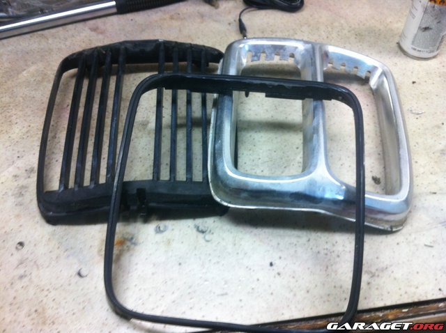

https://www1.garaget.org/gallery/images/194/193335/193335-759cce1fff95f4d2565e879f757bda4a.jpg
Handlade på mig 2st denna kommer jag slipa ner och lacka i helt svart så kan man skifta lite om man tröttnar på kromet wink

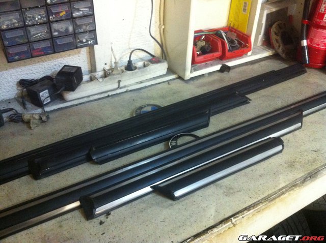

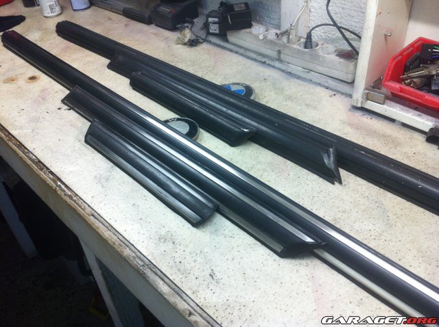

https://www1.garaget.org/gallery/images/194/193335/193335-63b312fb2c2af8f2b013962e733d9fe4.jpg
Här har jag påbörjat renovering av dörrlister. tar bort den svarta färgen och tar fram kromet.

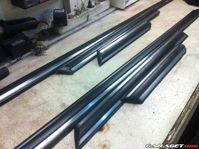

https://www1.garaget.org/gallery/images/194/193335/193335-75a960553833caf24525e616bc84229b.jpg
https://www1.garaget.org/gallery/images/194/193335/193335-20e2316c72b1b1abc5ce42edcc54eaa5.jpg
slut resultat när samtliga listor är klara. tog bort all svart färg.

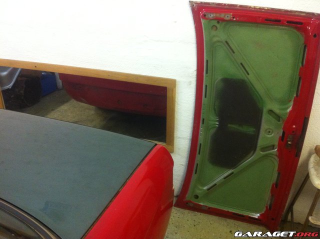

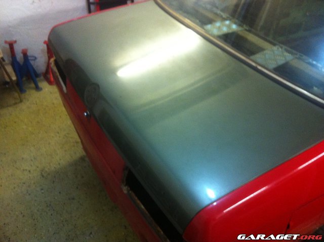

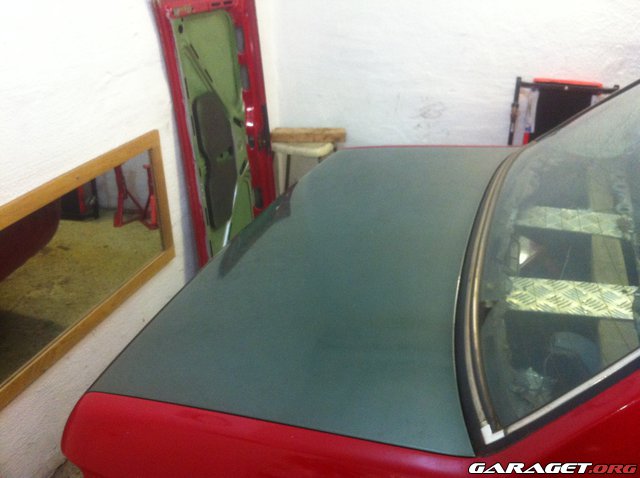

https://www1.garaget.org/gallery/images/194/193335/193335-28707a8a1c35b07d3dced480099a8c16.jpg
Fick tag på en fräsch baklucka i Gävle så det var bara att åka och hämta den.
https://www1.garaget.org/gallery/images/194/193335/193335-c8d7c4091b55c77f2a45cb2878e8defa.jpg
https://www1.garaget.org/gallery/images/194/193335/193335-68275d2a430cea38e3becbf5803a2243.jpg
Den gamla hade blivit kapad i ena kanten och saknade verktygsfacket.

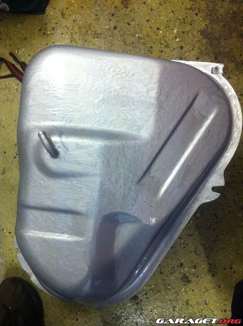

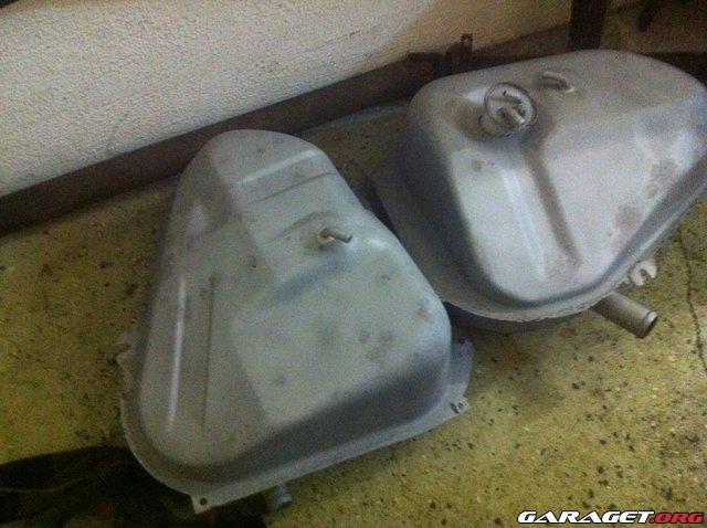

https://www1.garaget.org/gallery/images/194/193335/193335-2d84e7b7e5c6a9596505f9a99e03bc2a.jpg
Fick tag på 2st beg tank som var i mycket bra skick som jag har slipat ner och målat.
