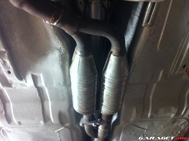

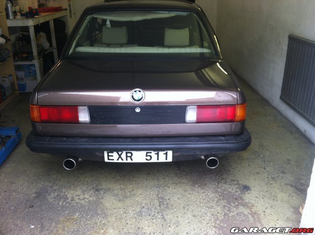

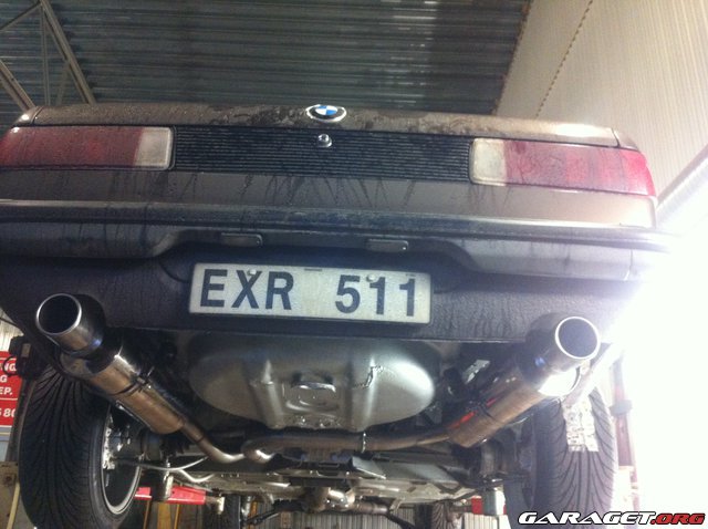

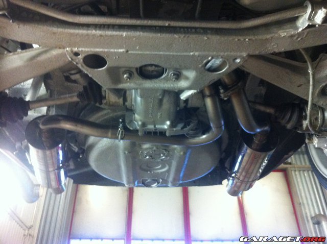

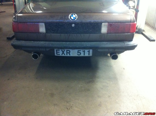

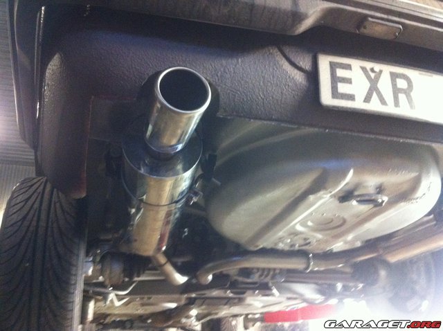

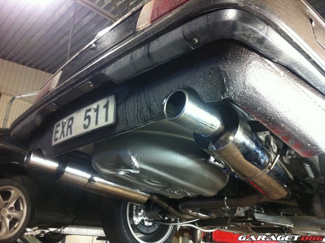

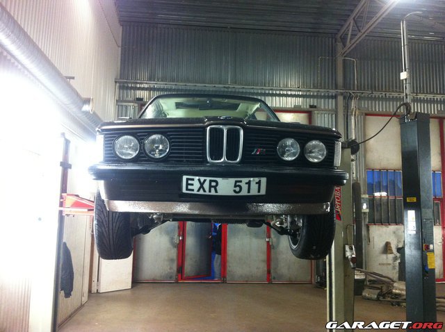

Idag blev avgassystemet klart. Tyvärr har jag väldigt dåliga mobilbilder men bättre än inget.
Från grenrör fram till katalysatorn är det original rör från M50 motorn som är modifierad 2".
Efter katten går röret 3"pga det är väldigt tajt över bakaxeln för att 2st 2,5" ska kunna passera!
Direkt efter bakaxeln delar sig röret igen till var sin 2".
Slutrör är 3,5" pga dom utskurna platserna i bakpartiet var väldigt stora för en 2,5" slutrör.
Så fick det bli och det blev väldigt bra ljud. Väldigt nöjd med jobbet som Uppsalaavgasteknik utförde på så korttid.
Bilen blev skitig under transport till Uppsala.

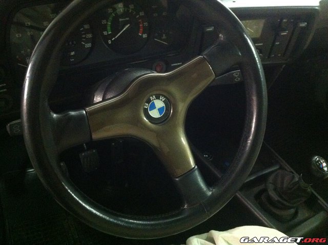

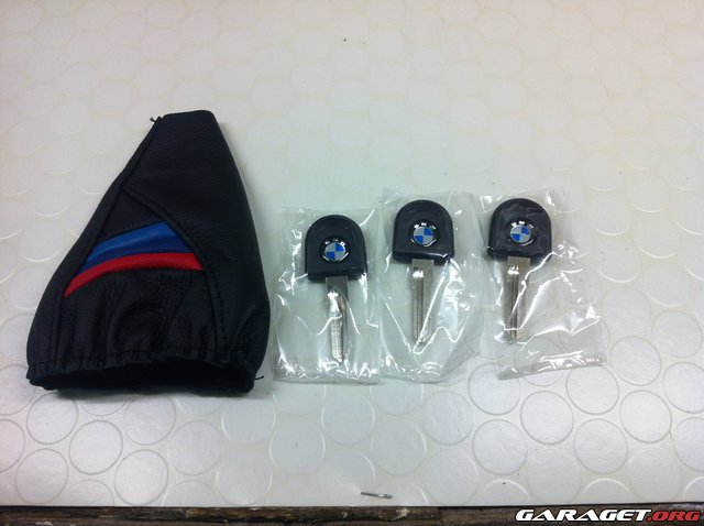

uppgraderad nycklar samt snygg växelspakdamask. Nycklarna är inte slipade ännu!
https://www1.garaget.org/gallery/images/194/193335/193335-c2f35dd6903002ca745076b1625a3752.jpg

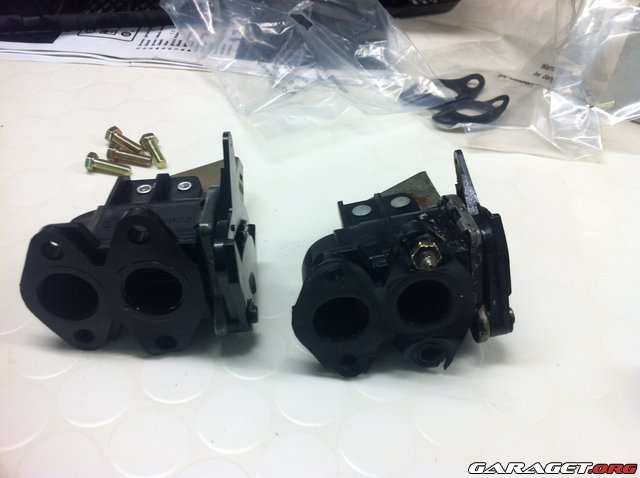

upptäckte läckage från värmepaketet i Kupén när jag provstartade bilen. Nytt vattenkran inhandlad från Bavaria som beställde hem från Tyskland.
https://www1.garaget.org/gallery/images/194/193335/193335-9a852fb3c13421d7f910c1fca7787338.jpg

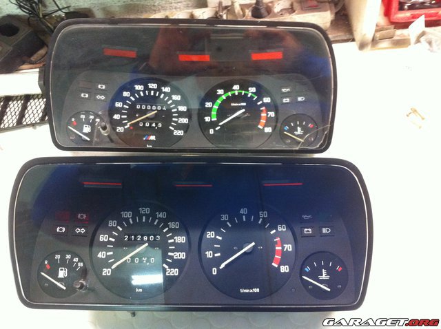

Har jobbat med kylarfläkten, eftersom det fick endast plats med en temperaturgivare på den nya kylaren jämförd med bilens ordinarie som var 2st fick jag koppla fläktsystemet separat enligt bild. Har en temperaturgivare som öppnar vid 78 grader.
https://www1.garaget.org/gallery/images/194/193335/193335-206c2433ba433b33f356973abefe0496.jpg

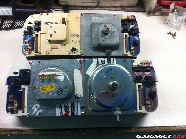

Vid test fick jag inte temperaturvisaren i instrumentbrädan att funka. Det visade sig att Termometern i M50 motorn är två poligt och i original motorn en poligt med andra ohm värde.
Den som sitter i E21 har annan kontakt och efter lite letande hittade jag en från E30 325ik som var en poligt och hade exakt samma kontakt som M50 motorns. Har testat och det funkade perfekt. Den från E30 jordas i gängorna.
https://www1.garaget.org/gallery/images/194/193335/193335-969137f71388b159ed1578254ab68579.jpg
Det visade sig att elledningar på baksidan av instrumentvisaren var slitna och ledde inte fram ström och med tanke på sprickan i glaset var det dags att köpa en fräschare.
https://www1.garaget.org/gallery/images/194/193335/193335-ebb74076006051e4b329af10b78e76a4.jpg
Här syns hur dåligt elledningar är på den gamla jämförd med den inköpta.
https://www1.garaget.org/gallery/images/194/193335/193335-b0dc9b3fbbe7acb6f8395bf3b6721b45.jpg

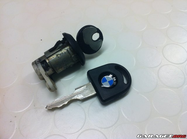

Har jobbat med små detaljer och fix, hade problem med blinkersrelä som jag fick byta ut, låscylindern samt mekanismen i förardörren hade kärvat så jag skaffade en begagnad cylinder samt smörjde upp mekanismen.
Finns en del små fix att jobba med så allt funkar till våren.
På listan finns även fix av innertaket.
Det var en del små sprickor i baklyse glaset så jag köpte 2st nästan nya.
https://www1.garaget.org/gallery/images/194/193335/193335-a33a9b4dda8213a911597f8a92f6560c.jpg
påmonterad. snyggare look samt mer original
https://www1.garaget.org/gallery/images/194/193335/193335-ad98dedb8f12b0dcd91d31b77d429d5b.jpg
fungerande låscylinder samt nyslipade nyckel till tändningslåset.
https://www1.garaget.org/gallery/images/194/193335/193335-c351ab8305064253a0fd5e837941cd72.jpg
låsmekanismen som har kärvat. har fått den att funka igen

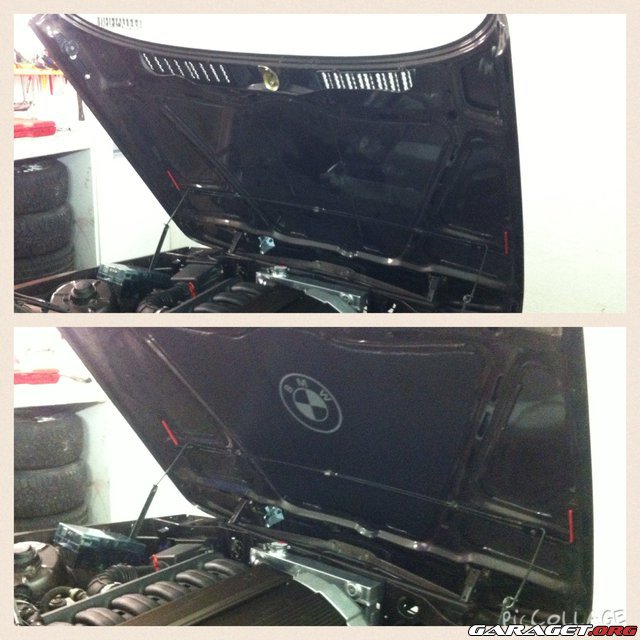

Efter ca 4-5 timmar provkörning av bilen upptäcktes några saker som skulle bytas ut.
Motorhuven blev varm så värmeskydd införskaffades.

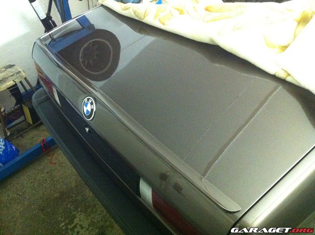

Införskaffade E39 M5 vinge eller baklucka spoiler som lämnades in för lackering. passade även på att lacka ratt mittdel i bilens färg

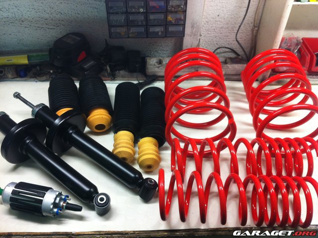

Samtliga dämpare och fjädringar var inte i det bästa skicket så nya beställdes. Har inte fått hem fram dämparna & fjäderbenslagringen ännu.
Beställde även nytt Bränslepump från Bosch då den nuvarande visslade oroväckande. Så fort fram dämparna har kommit, kommer allt monteras och framvagninställning  utföras och bilen förbereds för regbesiktning med motorbyt.

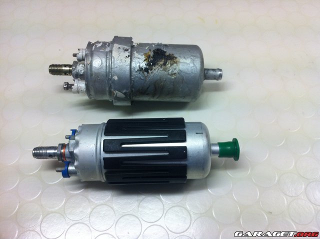

Bensinpumpen är bytt och på plats.
https://www1.garaget.org/gallery/images/194/193335/193335-a890eafbb2410c6aa0b737d710e439fb.jpg
https://www1.garaget.org/gallery/images/194/193335/193335-3fdf91a23510acc71e85318437b1808a.jpg
