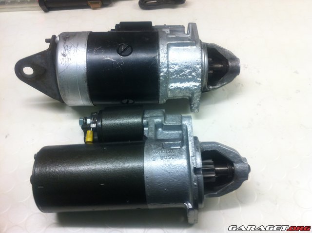

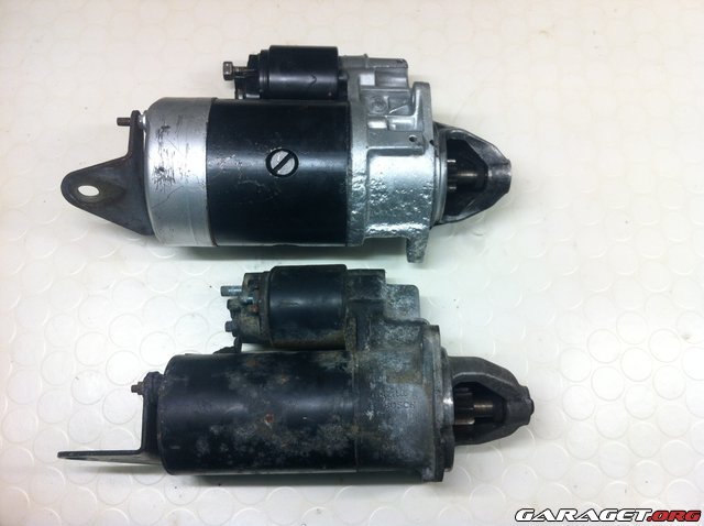

Jag hade använt E21 startmotor för att kuggarna i E34 startmotor var för stora och passade ej.
Sen väger E21ans dubbel så mycket som E34ans och drar även mer ström.
Så jag lämnade in E34ans startmotor så den fick total renoveras samt fick på ny drev och kugg som passar mina behov.
Inte svårt att se vilken som är E21ans smile den övre!
https://www1.garaget.org/gallery/images/194/193335/193335-a27ee4c58f5e40e173df8113bacb4859.jpg
Här är bild på den nyrenoverade startmotorn från E34 med drev & kugg som passar E21 lådan.
https://www1.garaget.org/gallery/images/194/193335/193335-c53f967e8bc9f6a93ded4fbf09ab5510.jpg

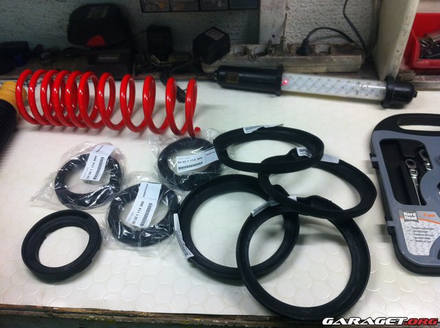

Bavaria tog hem fjäderdämpning runt om både till nedre & övre. Bak är monterat och klar väntar på att få hem stötdämparna fram så kommer jag montera det sista innan framvagnsinställning.

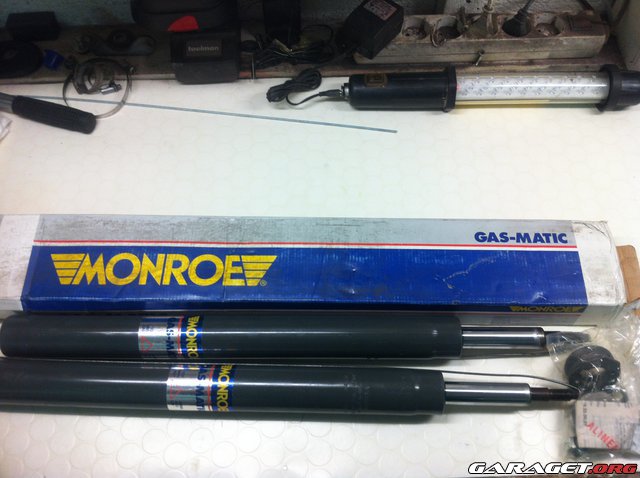

fick hem framdämparna idag. Blir på monterad nästa vecka.

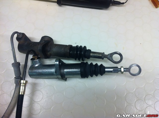

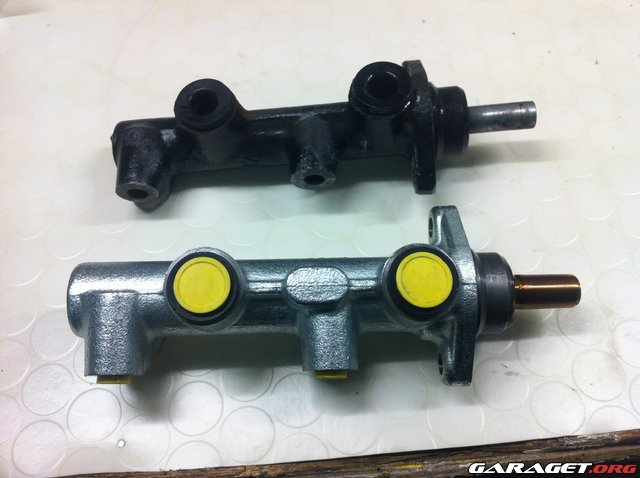

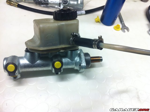

Det dök upp ett problem med huvudkopplingscylinder så jag fick byta ut den. Passade samtidigt på att byta ut huvudbromscylindern också när jag ändå var tvungen att monter ner den för att komma åt den andra.
Delarna var tok dyra i Sverige så jag beställde från Tyskland där av tog det 10 dagar att levereras.
Kopplingcylinder
https://www1.garaget.org/gallery/images/194/193335/193335-a73ba9e830626f74bdbb535f67a09782.jpg
Bromscylinder
https://www1.garaget.org/gallery/images/194/193335/193335-bf0d465b75fb2e05ec73535517c7fe37.jpg

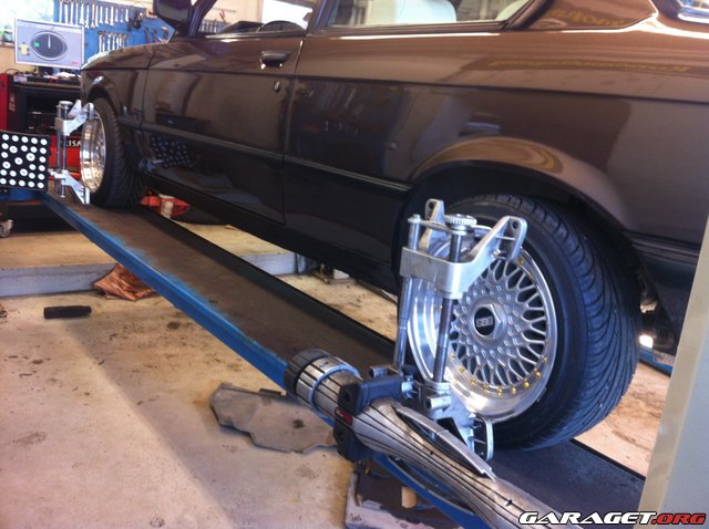

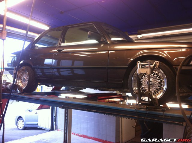

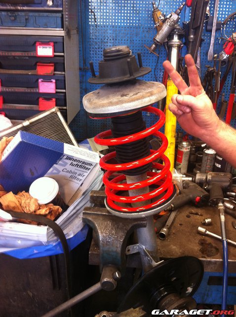

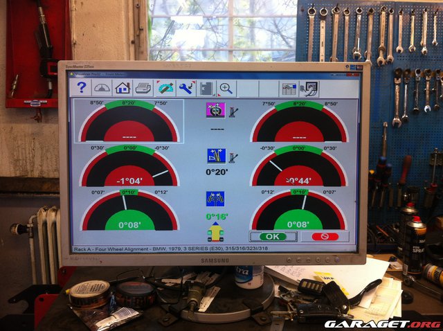

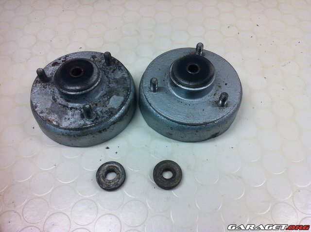

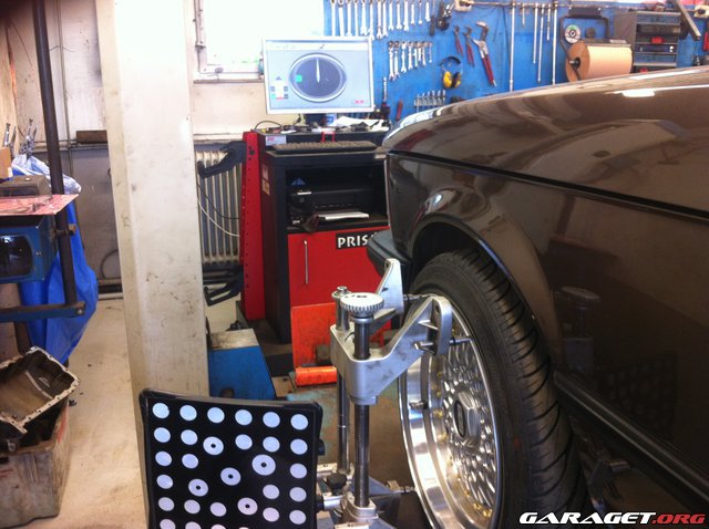

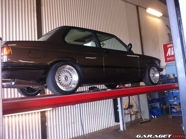

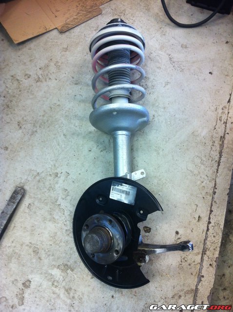

Äntligen är fram dämparna och fjädrar samt fjäderbenslagring på plats. Framvagnsinställning är utförd. Bilen är "typ" klar för besiktning big_smile
Ut med gamla och trötta
https://www1.garaget.org/gallery/images/194/193335/193335-3049765c52aa9849a14ff299b30f16c7.jpg
in med nya grejer.
https://www1.garaget.org/gallery/images/194/193335/193335-65b535f3e8fbce170e730bd02cc3ce6c.jpg
https://www1.garaget.org/gallery/images/194/193335/193335-69a7d7d15ceae2ee19a9ca52a53bee56.jpg
https://www1.garaget.org/gallery/images/194/193335/193335-ecd9fce77163af5da2b6ffcc69388072.jpg
https://www1.garaget.org/gallery/images/194/193335/193335-bd81173b215dc44efc48a72ddaaa5965.jpg
https://www1.garaget.org/gallery/images/194/193335/193335-1c33fe216d048a72bda721588efd7c7b.jpg

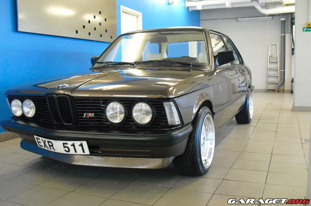

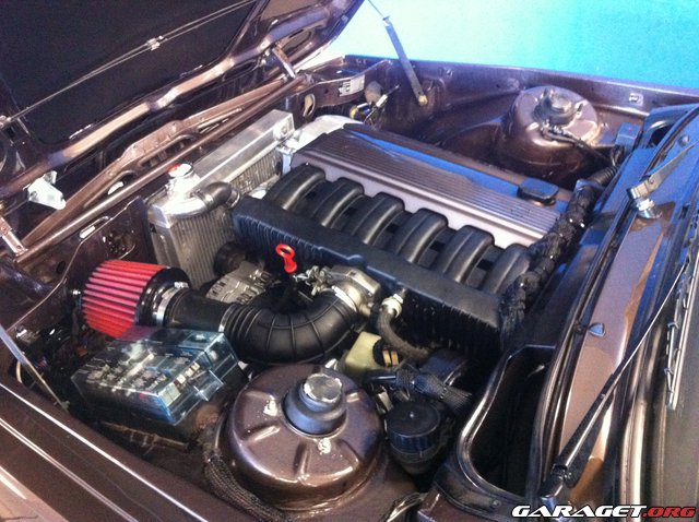

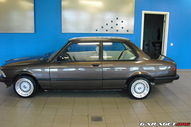

Bilen är besiktigad men inte med M50 motorn utan med en E30 motor.
Nu är M50 motorn i monterad igen. Äntligen får den sträcka på sig igen och rulla på vägarna sedan 1999-08-13.
Har lackbehandlat bilen. Har beställd sportkatalysator som tar mycket mindre plats under bilen så bilen kan sänkas lagom. Längtar tills den kommer.
Som alla andra projekt finns det alltid små fix att göra men jag är väldigt nöjd med bilen och vad den levererar.
Väldigt kul bil att köra.
https://www1.garaget.org/gallery/images/194/193335/193335-2f206f778cc8b94c3c9a1e52bda321eb.jpg
https://www1.garaget.org/gallery/images/194/193335/193335-2ba0d37315848e77e52360dfd272db43.jpg
oljefritt sportluftfilter på plats

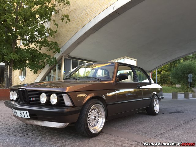

6 augusti 2015
#234

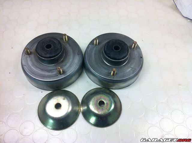

Det skramlade från dämparna bak och felet berodde på att ena brickan inte var original, jag passade på och bytte övre lagringen också när Bavaria hade delarna hemma.
https://www1.garaget.org/gallery/images/194/193335/193335-fcbae107b5bdb37c900f171f11beb7a5.jpg
https://www1.garaget.org/gallery/images/194/193335/193335-1bdfa650fe06dabce058a3e54e820f13.jpg

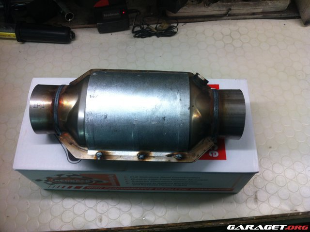

Fick hem rostfritt Sportkatalysator också. Det är 3" rör in och ut med 200 cell för bättre andning och plats för lambdasond. kommer monteras på om någon vecka.
https://www1.garaget.org/gallery/images/194/193335/193335-212b0ce99a2852a18ef7d17900290a97.jpg

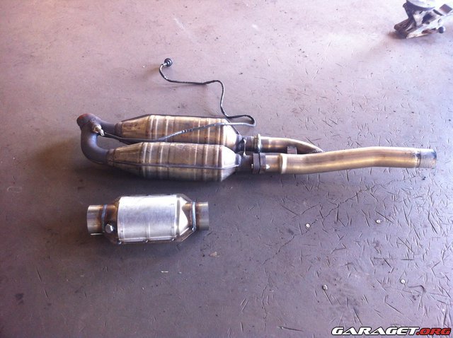

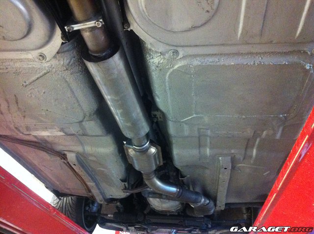

Nu är avgassystemet klart. Sport katalysator samt en rund och avlång dämpare är påmonterad påminner mycket om den original dämparen som normalt sitter på E21:or.
Katalysatorn är 2,5" med 200cell. Allt är i rostfritt och monterat av Uppsala Avgasteknik.
Storskillnad mellan E34 original och den nya sportkatalysatorn
https://www1.garaget.org/gallery/images/194/193335/193335-cdf596695d9104b4e899a8e669bb295a.jpg
https://www1.garaget.org/gallery/images/194/193335/193335-ab746e42513c28ea0e23b6cf69f9a449.jpg
https://www1.garaget.org/gallery/images/194/193335/193335-551fe297c13df5bae259a78ce6c1a16b.jpg

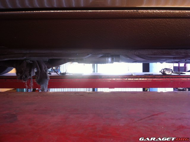

Bild från sidan som visar att Katalysatorn hamnat mycket längre upp så jag får mer frigång och kan sänka fronten på bilen.

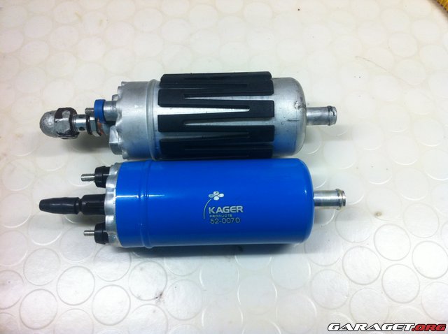

E21 bensinpump är på 6,5 bar tryck medans E34 ska ha en på 3,5 bar. så jag skaffade en som ska matcha E34:ans pump.
https://www1.garaget.org/gallery/images/194/193335/193335-c6234f0cab96412849554cd647d8fa4b.jpg

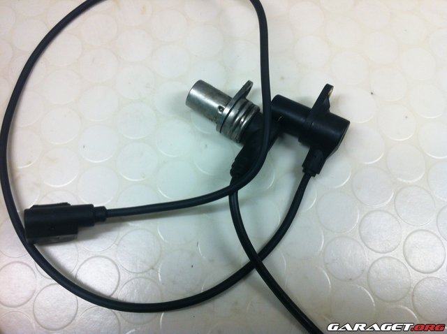

Bytte även Kamaxelgivaren då jag började bli osäkert på funktionen på den gamla.
https://www1.garaget.org/gallery/images/194/193335/193335-8fa42fdcef94c6c846b2596e692278d5.jpg

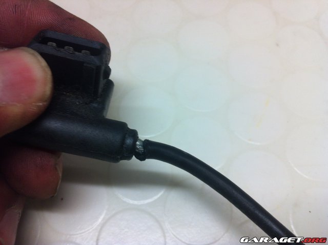

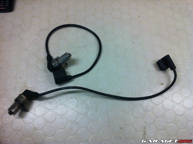

Motorn gick lite oroligt så jag bytte Kamaxelgivaren utan resultat sen bytte jag Vevaxelgivaren som hade lite skarv på kabelstammen men fortfarande var det nåt som inte stämde så jag bytte Temperaturgivaren till styrboxen. Trotts detta gick motorn knasigt så felsökningen fortsätter
Vevaxelgivaren
https://www1.garaget.org/gallery/images/194/193335/193335-1c6b560f2a0eb03f9bc2db11d150c9a6.jpg
https://www1.garaget.org/gallery/images/194/193335/193335-e2f8c94b173d6ca218d778726aeabf7d.jpg

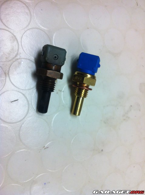

Temperaturgivaren till styrboxen. Det är den som sitter längst fram på toppen och ska vara blå, troligen har den gamla missfärgats för den är definitivt inte blå neutral
https://www1.garaget.org/gallery/images/194/193335/193335-23e172833952f6e6896b51c733241d82.jpg
