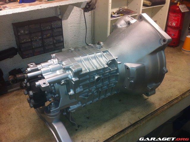

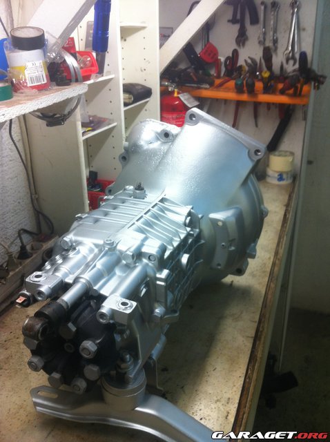

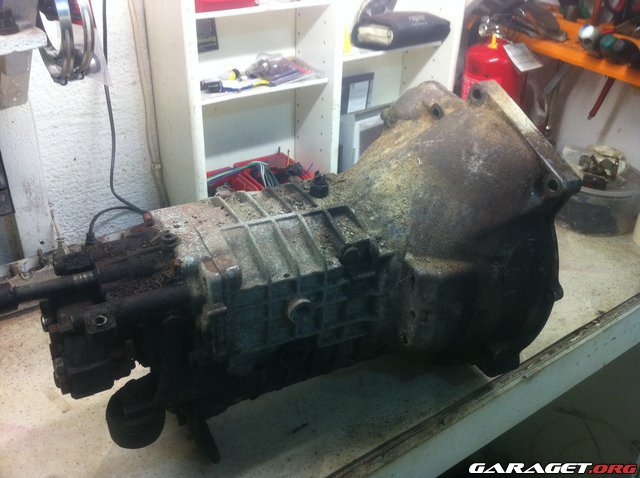

Har fixad till framstötfångaren samt växellådan.
Insidan av stötfångaren är numera rostfri och lackad.
Växellådan är blästrad och grundmålad samt lackad.

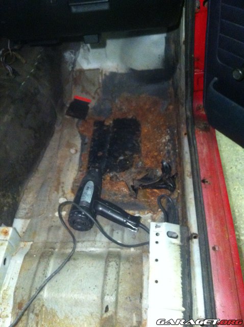

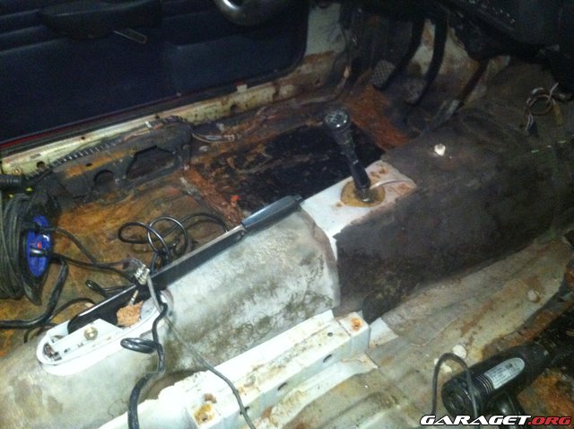

Blästringen har gått väldigt bra, stort sätt är klar. Resultatet kunde inte bli bättre, är väldigt nöjd med jobbet.
Nu är det dags att rostlaga vissa ställe sen grundmåla hela underredet

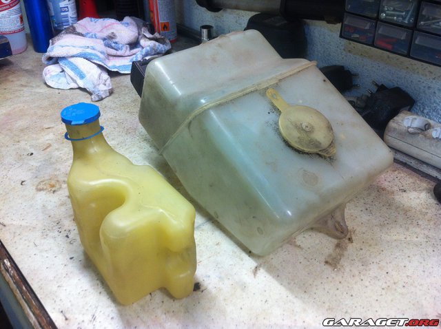

Har köpt spolarvätska behållare från en Audi, mycket mindre än den som satt i original.
https://www1.garaget.org/gallery/images/194/193335/193335-6c1f9a819250090a6be83a72d62a04f4.jpg
https://www1.garaget.org/gallery/images/194/193335/193335-dea9d3855307721c0c6c51b74c787461.jpg
kommer att gömmas undan bakom skyddskåpan till kupéfläkten

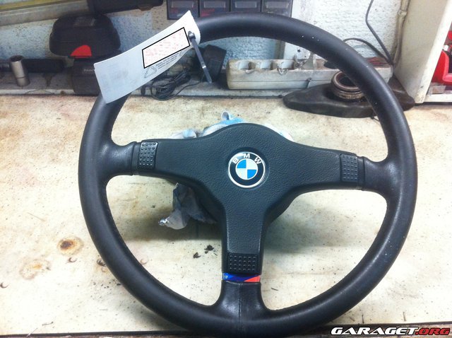

Har även köpt ratt från BMW E30 hoppas att den passar till E21an finns olika meningar om det men provar man inte får man inte reda på svaret.

Gällande ratten är jag tveksam då du säkert får göra något åt tutringen, men splinsen ska vara samma det är bara själva offseten som blir fel...
Vad gäller allt förutom motorn tycker jag du bör ha det så org som möjligt.
Stolarna är ju faktiskt helt ok att sitta i!

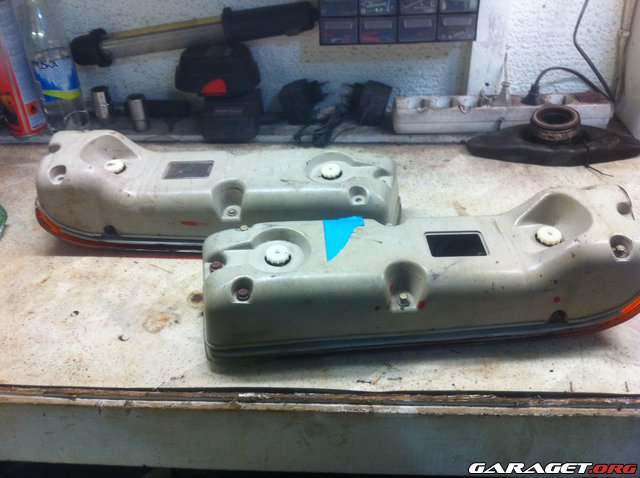

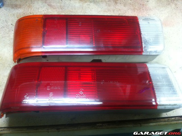

Har lackad baklyktorna till rött för att få bort den oranga delen
https://www1.garaget.org/gallery/images/194/193335/193335-bb88781d597b0a135f0844cceec02c8b.jpg

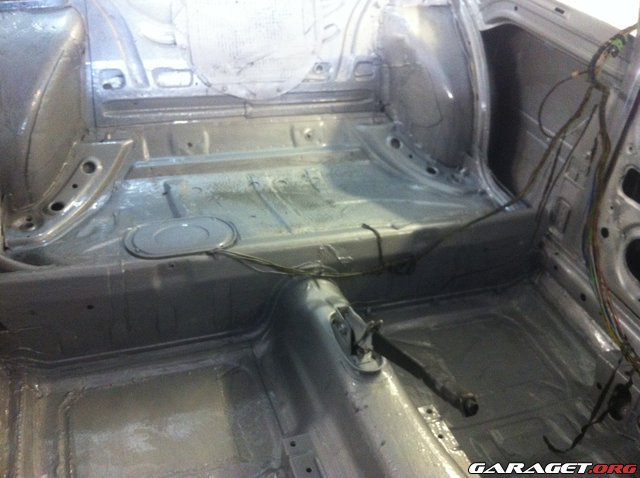

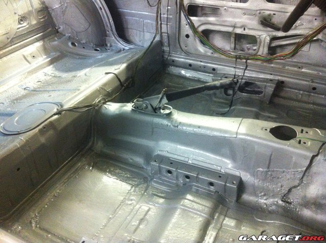

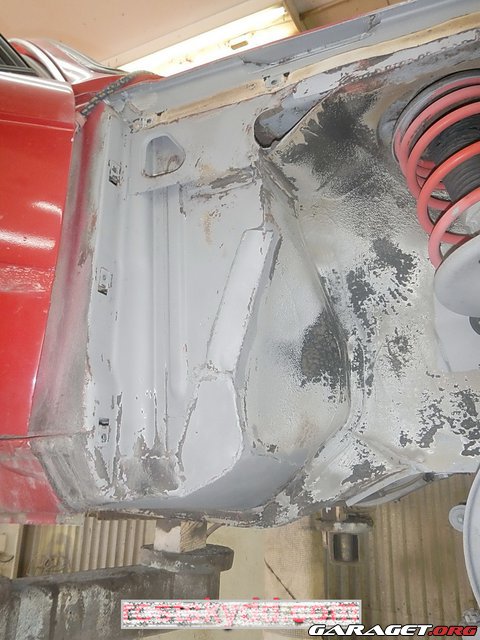

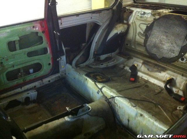

Efter en månads väntan blev bilen klar idag. Det framkom en hel del rost efter blästringen.
Bilen har blivit blästrat invändigt, bagagerum, motorrum samt undertill.
Rostlagning utförd på alla möjliga rosthål som fanns på karossen.
Har massor av bilder men har valt några som ni kan se nedan.

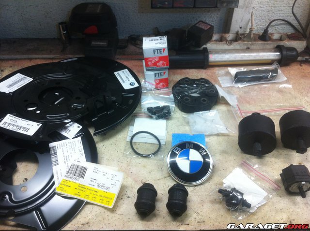

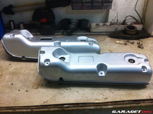

Har fått hem ännu en beställning innehållande
Bromssköld runt om och motor/växellåda kuddar m.m har även inhandlad ny bagagelucka emblem.

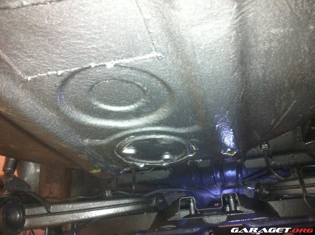

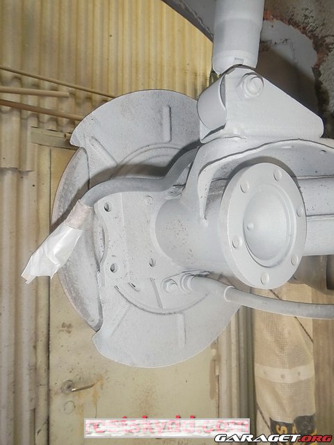

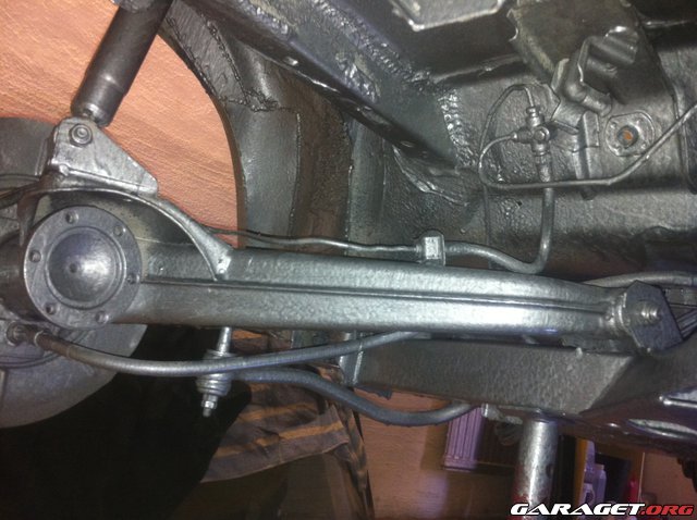

Den här veckan har jag penslat och sprutat underredet samt inne i kupen med silverfärgad Hammarlack. Det gick åt 5liter Hammarlack. Anledningen att jag valt Hammarlack är för den håller och skyddar mycket bättre än vanligt underhållsmassa samt att det ser mycket bättre ut i silverfärg än den vanliga tråkiga svarta underredsmassan.
OBS! jag vet att det inte går att lacka över Hammarlack så jag har använt den på dom utrymme som kommer att täckas med mattor eller annat.
Nu får bilen vila i en vecka så färgen torkar och härdar ordentligt.
https://www1.garaget.org/gallery/images/194/193335/193335-2c683fce27e158361af2d2b7a945d752.jpg
https://www1.garaget.org/gallery/images/194/193335/193335-bef736721274c73852813606bf78758b.jpg
OBS! bilen har blivit blästrad och rostlagad invändig
