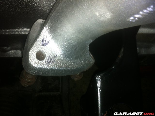

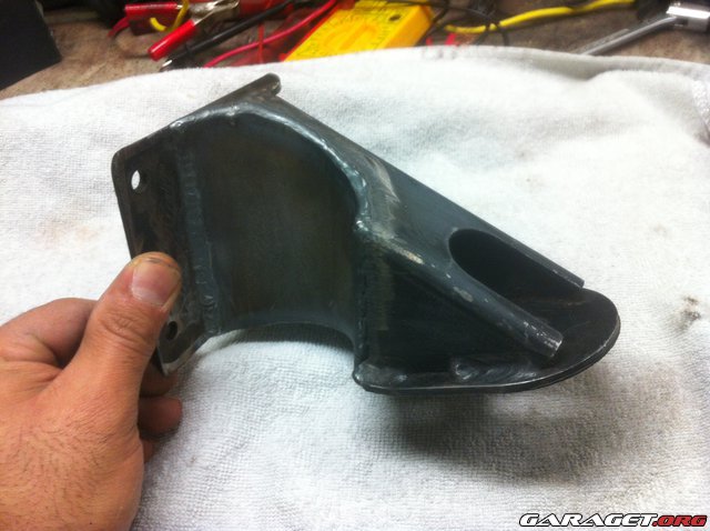

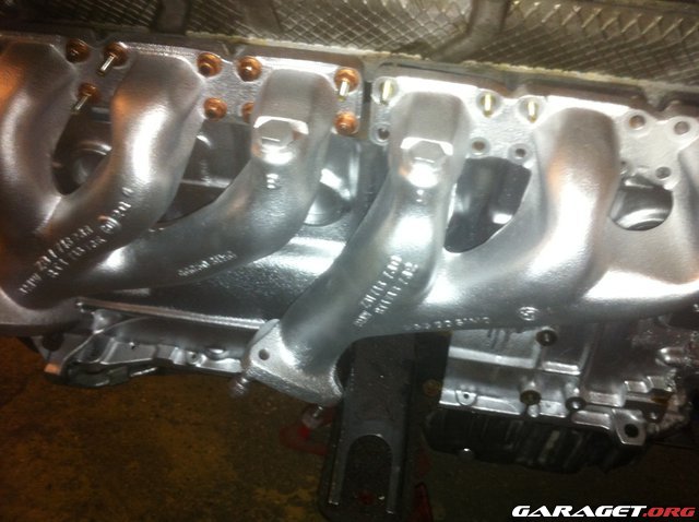

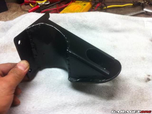

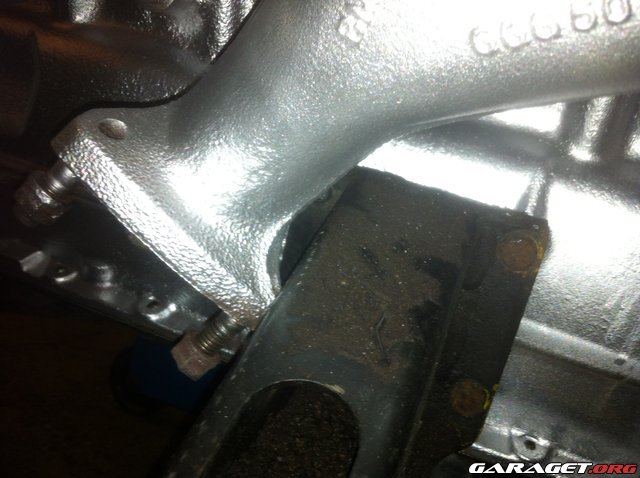

Stötte ihop med problem när jag skulle montera den främre grenröret. den tog i motorfästet
Att svetsa om en gjuten grenrör vore dyrt så det fick bli motorfästet som fick byggas om.
Vet att det finns eftermarknad grenrör MEN eftersom bilen ska registreringsbesiktas måste jag använda mig av original grenrör så att den godkänns.
https://www1.garaget.org/gallery/images/194/193335/193335-29891fefbf78695fa32c810ba0ec4bad.jpg
https://www1.garaget.org/gallery/images/194/193335/193335-6d1ab3491bccb2fa5869e85e3cddae2c.jpg
Den är förstärkt på insidan så den kommer att hålla
https://www1.garaget.org/gallery/images/194/193335/193335-8859c1f5d51bb0c4cc1c18601eb1d7fd.jpg
https://www1.garaget.org/gallery/images/194/193335/193335-f44b1351de0e613bb3062323aad32c1d.jpg

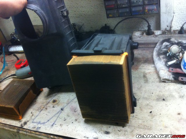

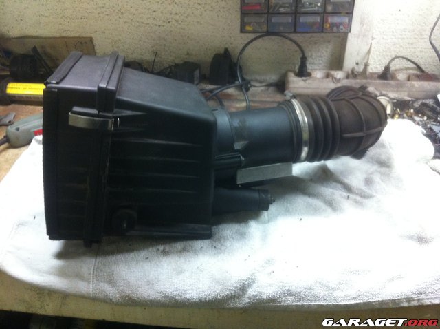

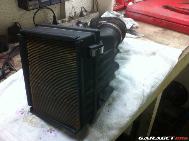

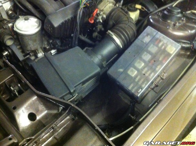

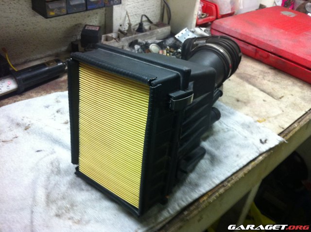

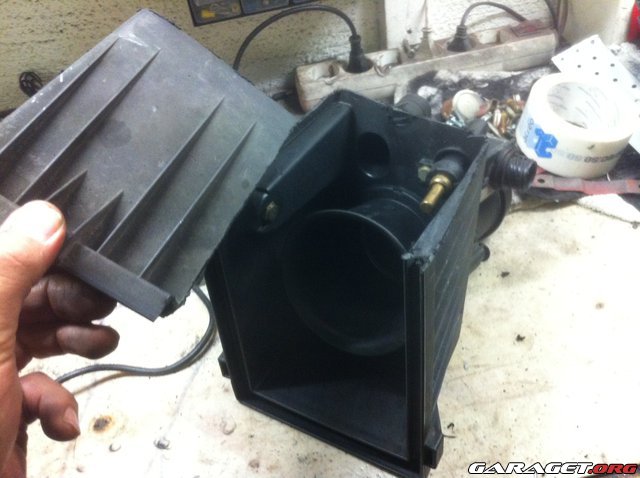

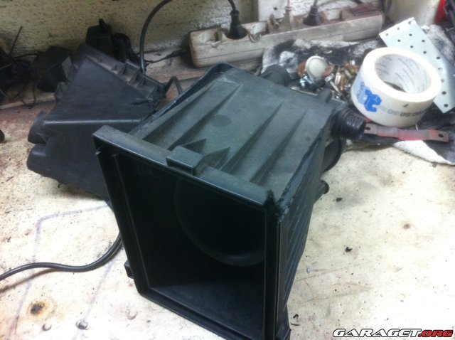

Luftfilter huset fick ej plats så jag fick bygga om den. Registreringsbesiktnings regel gäller även för luftfiltret!
Har kapat av den i mitten
https://www1.garaget.org/gallery/images/194/193335/193335-2e215925273795109063d3c4df3d846c.jpg
https://www1.garaget.org/gallery/images/194/193335/193335-94bc12cbeda91d94b53597fec2bf8c9a.jpg
https://www1.garaget.org/gallery/images/194/193335/193335-79c8aab2f02a13b7e60ce685e4b81bcf.jpg
Har ingen slutresultat bild ännu, delarna är limmade och ska härda tills imorgon.
https://www1.garaget.org/gallery/images/194/193335/193335-e7a1aa83f51a6fcf674abc6aad6bda9e.jpg

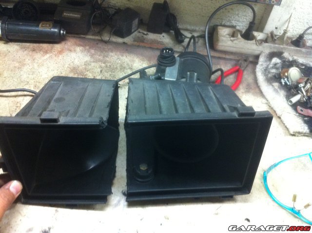

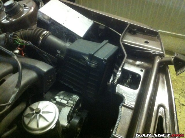

Luftfilter huset är numera nästan 50% mindre än originalet, Hela framsidan är öppet för bättre luftflöde nu när huset är mindre. Tryckte dit kantlister på dom kapade kanter. Ny filter är på inköpslistan.

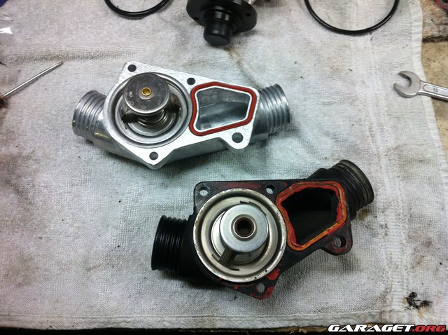

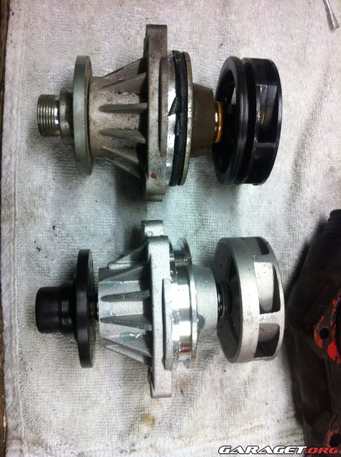

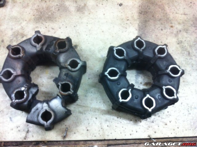

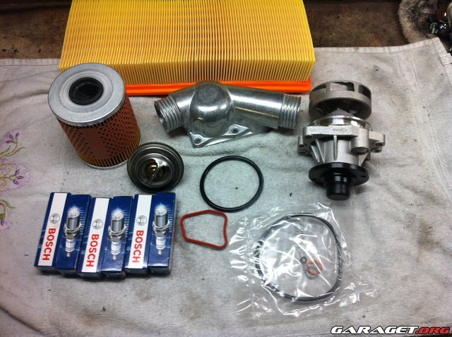

Har inhandlat förstärkt vattenpump och termostatshus. Bytt ut hardyskivan och några andra service relaterade delar. Har även bytt ut parkerings lamporna till Led belysning.
https://www1.garaget.org/gallery/images/194/193335/193335-cbfa2ca671e4d85bfe3bec59cf353aac.jpg
https://www1.garaget.org/gallery/images/194/193335/193335-87e2060424c0b2fc218a4a45dd50bf9d.jpg
https://www1.garaget.org/gallery/images/194/193335/193335-410cdbe934d4094f45e8fa9ed445c7df.jpg
https://www1.garaget.org/gallery/images/194/193335/193335-42a5c05c6118030943993b0e1c97efc9.jpg
https://www1.garaget.org/gallery/images/194/193335/193335-45096af212ae81462515f6a97129b5f7.jpg

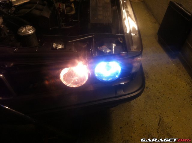

Har monterad parkeringlampor i inre gaslyktor. Här syns skillnaden mellan Led och vanlig parkering lampa.

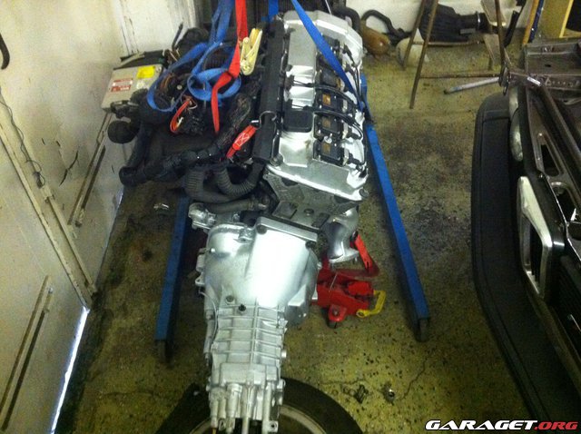

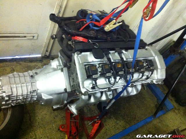

Provmonterade växellådan på motorn och allt verkar passa som planerad. Tror inte att det går att hissa ner dom i bilen ihop monterad.
https://www1.garaget.org/gallery/images/194/193335/193335-e9575f2c80e12a0fb73f765cf5e61bed.jpg
https://www1.garaget.org/gallery/images/194/193335/193335-1ce67662a7a72e4cd1c9f6314cd33ad3.jpg

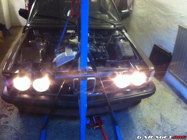

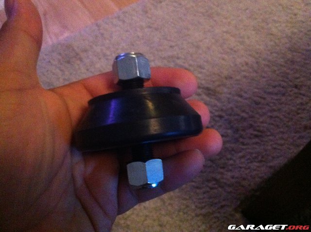

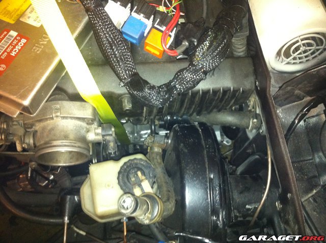

Fick in motor och lådan men det visade sig att motorn var för högt upp och insuget tog i bromsservon och detta gjorde att motorn hamnade sne och växellådan hamnade för långt till höger.
Lösningen blev att korta ner motorkudden på högersidan en smalare och starkare kudde och det blev Valp kudde som är 26mm i höjd
Nu har jag rätt lutning på motorn samt att insuget och lådan går fri.
https://www1.garaget.org/gallery/images/194/193335/193335-1cdf6e4fbad4502c6d81f754bab4ee93.jpg
Såhär mycket frigång blev det tackvare Valp kudden.

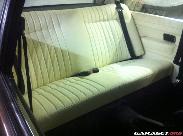

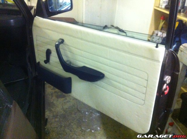

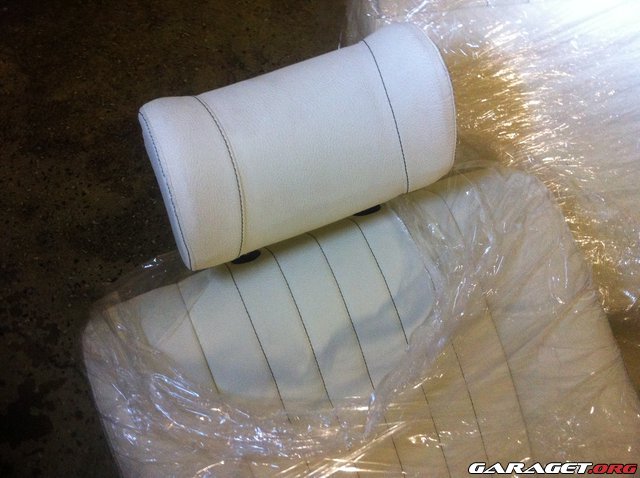

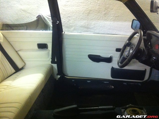

Har påbörjat montera den nya inredningen.
Har inte monterad framstolarna ännu för att jag ska jobba med takluckan för den stängs inte riktig.
https://www1.garaget.org/gallery/images/194/193335/193335-9b920d537261c8cb45d17116381d34e6.jpg
https://www1.garaget.org/gallery/images/194/193335/193335-adaaf726556d16fe6d2631d3d86abf44.jpg
https://www1.garaget.org/gallery/images/194/193335/193335-9f05d812caf45ebf276400d615ddbce4.jpg
liten närbild på sömnen. Svart sömn med beige skinn
https://www1.garaget.org/gallery/images/194/193335/193335-d4f4a57ae59e7b5cfa8389d3dbea3281.jpg

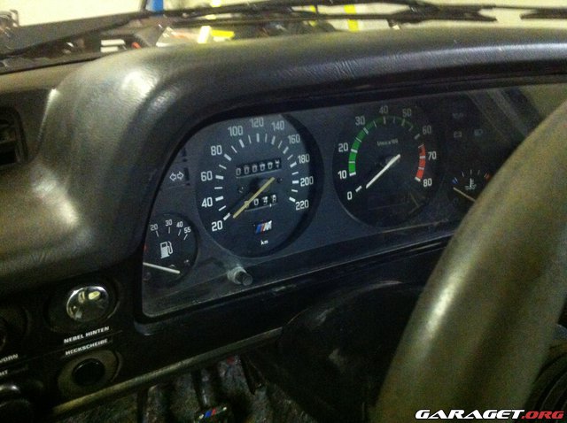

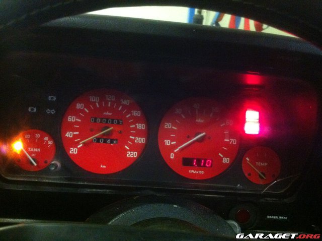

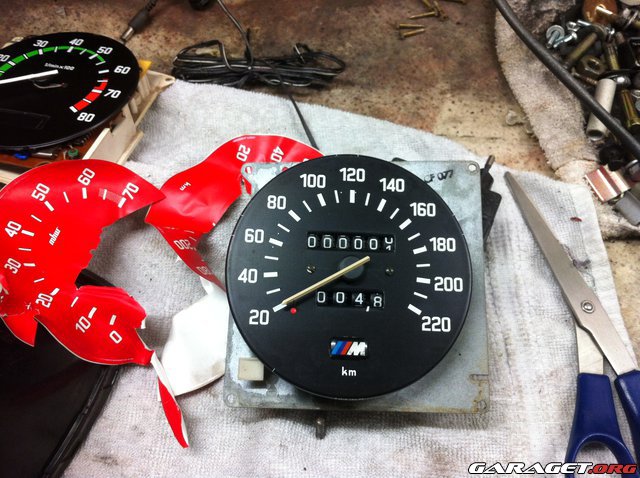

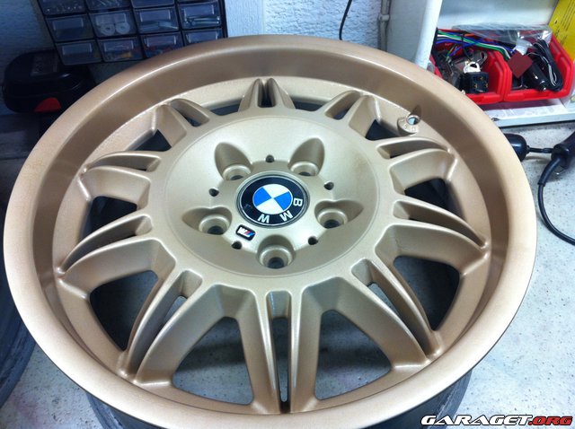

Plockade ner mätartavlorna och tog bort den röda delen som var klistrat på dessa.
Tog M-märket från en av mina M3 fälg till min andra bil och klistrade den på hastighetsmätaren wink
https://www1.garaget.org/gallery/images/194/193335/193335-34c41de815e42bf256a4f7459fedd6a5.jpg
Fälgen som fick offra M-märket
https://www1.garaget.org/gallery/images/194/193335/193335-5137d0662a0c515eac48b5fe3d77e7fa.jpg
Nu matchar pedaler och mätarhuset med m-växelknoppen som jag har.
