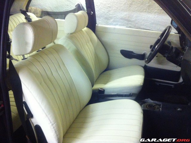

Nu är hela inredningen monterad.

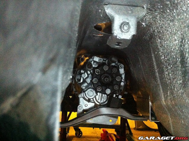

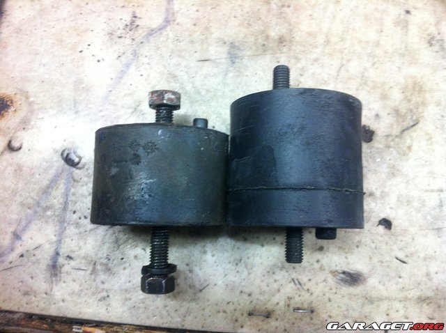

Fick hjälp av polaren med att lösa ännu ett problem med motorn/växellådan. fick flytta hålet till vänster motorfästet och detta gjorde att jag blev tvungen att skaffa motorkudde från E34 då övre hålet inte sitter i mitten.
https://www1.garaget.org/gallery/images/194/193335/193335-c493202fc3af0be88b3a76a12683a57a.jpg
Innan jag började med projektet läste jag på ordentligt och dom flesta hade problem med oljesumpen som hamnade för långt ner då blev dom tvungna att kapa ner den detta bekymmer slapp jag pga jag höjde motorn något.

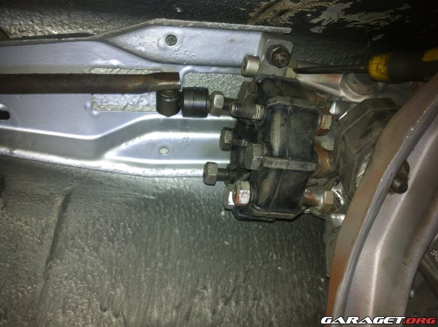

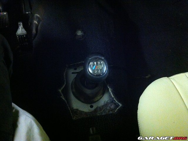

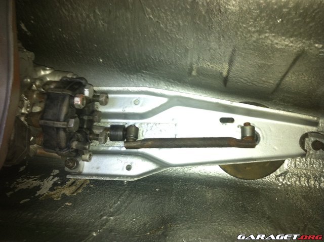

Nästa problem var att växelspaken hamnade sned alltså mot passageraren detta pga M50 motorn lutar något vilket resulterar att växellådan gör det också.
Dom flesta har kapat växelspak länken och svetsat om den så att den hamnar rakt.
Efter ca 10 minuter liggandes under bilen kom jag på annan lösning det finns 2st bultar som håller hela växelspakfästet under bilen där satte jag en "bricka" eller extra bult för att få hela fästet att flytta sig frammåt.
Finns bild där jag "försöker visa med skruvmejsel vilket det är jag menar.
Här syns lutningen på växellådan. Har även provmonterat kardanen otroligt nog hamnade motor & lådan rätt vilket resulterade att kardanen behöver ej byggas om. Väntar på nya bultar till kardanen som jag beställt från BMW kommer nog nästa vecka då kommer den monteras på.
https://www1.garaget.org/gallery/images/194/193335/193335-f0151f7620ecce0d7bdc601ca7157c12.jpg
Här är extra bulten "brickan" jag lagt för att få hela fästet hamna rätt. Har försökt visa med skruvmejsel hmm

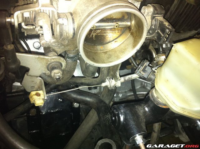

Gasvajern är monterad, Det fanns 2st fäste på M50 motorn, kapade yttersta som var överflödigt och otroligt nog passade E21ans vajer rakt på M50 motorn.

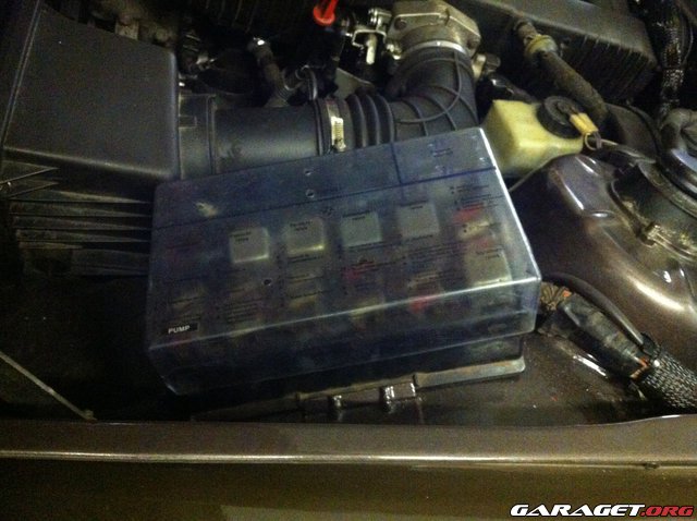

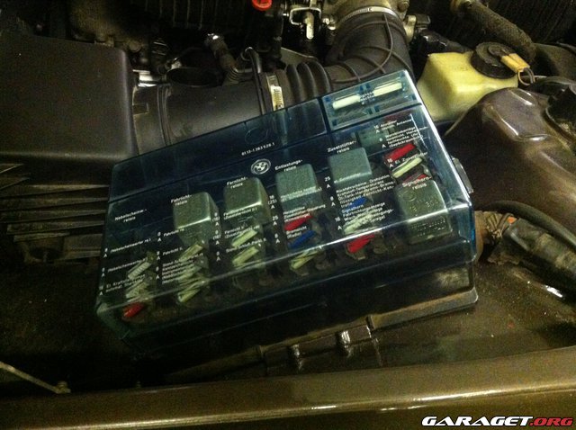

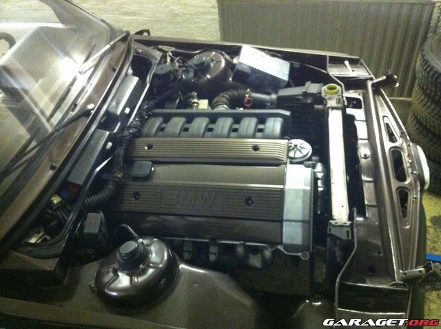

Har flyttat motorns säkringar och Databox till den högra delen av luftintaget till kupéfläkten. Hade planerat att ha spolarväska behållaren där men den fick flyttas för att ge plats till databoxen. Har kapat i nedre delen av plåten och täckplåten så att det ser mer proper ut. Kommer att få täcka över detta hål så att vatten inte tränger in.
Otroligt nog gjorde växellåda fästet att motorn hamnade ännu rakare och detta gjorde att M50 kylaren fick plats framför motorn med ca 1cm avstånd till nedre fläkthjulet.
Har provmonterat lite saker såsom Luftfilter och motorkåpan för helhetens skull.

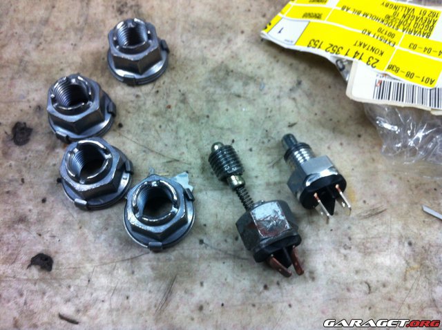

Fick hem dom nya bultar/muttra till kardanen.
Passade även på att beställa nytt givare till backlampan som sitter i växellådan.

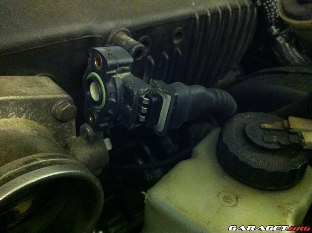

Har fått på kardan och kopplat ihop båda bensin tankar och allt annat omkring.
Kopplingen på denna givare tog i bromsvätska behållaren så vi fick modifiera om den så att den går fri. här är bild på hur den fick klippas och böjas innan vi täckte den strömförande delen med skydd.

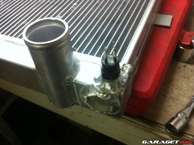

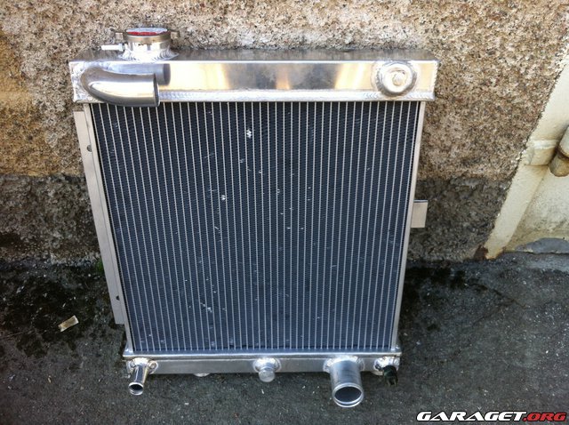

Efter en del letande hittade jag en kylare som hade den måttet som passade till mina behov, Problemet var att den tillhör Mustang så inlopps rören var på fel sidan.
AeroSvets fixade till kylaren på nolltid åt mig han flyttade på inloppsröret samt monterade ditt en extra inlopp för den nedre slangen.
Jag ville få tempgivaren till el-fläkten inmonterad på kylaren så även den fick eget plats längst ner på höger sidan.
Här är den i original utförande till Mustang
https://www1.garaget.org/gallery/images/194/193335/193335-a2279d2f841a0f522022b4f10ca4da64.jpg
Här den ombyggd för anpassning till BMW M50 motor.
https://www1.garaget.org/gallery/images/194/193335/193335-c0baa0d6be3ad96e2ece6849fb791157.jpg
Original satt det två exakt likadana på E21 där ena var till fläkten och den andra till tempgivaren men här monterade jag endast ena och kommer koppla anslutningen från den andra på denna också.

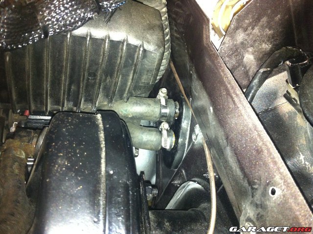

Har fått in kylaren och monterat in samtliga slangar. Hade en mindre läckage vid termostathuset som löstes med silikonpackning.
Har fortfarande inte löst kablarna till kylarfläkten! väntar med detta tills jag värmt kört motorn för att se om givaren skickar signal till fläkten när det är varm, Annars kommer jag dra direkt + från batteriet till givaren så att strömmen går igenom så fort den öppnar.
Bifogar några bilder. OBS!!!! avståndet mellan kylaren och remskivan/termostathuset är mer än det visas på bild.

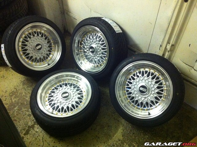

Jens på wheelfit.se hjälpte med med fälgarna. Efter lite mätningar kom vi fram till att jag kan ha 8" bred runt om med ET15 original ET är 13 på E21. Däck runt om blev 195/45-15.
Fram har jag 5mm spacer så att den inte tar i styrleden.
OBS!! hissade ner bilen på marken efter 8-9 månader på pallbockar så fjädringen och dämparna har inte satt sig ordentligt.

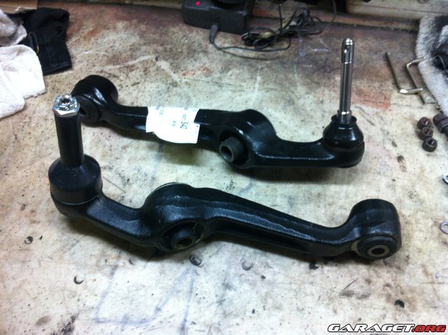

Har beställt hjullager runtom som inte dykt upp ännu. Har köpt Länkarmar fram obs! den vänstra är helt slut i hela Sverige men Bavaria Vällingby råkade beställa 2st "vänster bärarm"av misstag till mig så nu finns det den enda i Sverige hos dom om någon är i behov av det.
Konstig nog kostar den vänstra mer än dubbla  jämförd med högra, Gäller även hos andra leverantörer som kan ta hem.

Här syns att oljesumpen håller rätt avstånd till marken. Jämförde med original motorn och det ser ut som att jag lyckats höja avståndet mot original motorn big_smile

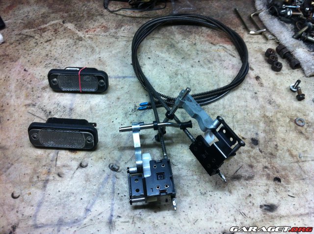

Takluckan har givit mig tillräckligt med huvudverk så jag köpte en komplett sats med vajer och den mekaniska delen. köpte även nya lampsats till nummerbelysningen
https://www1.garaget.org/gallery/images/194/193335/193335-ece3ceffc614c6538dfa2f807cb32fc7.jpg
Här är länkarmar/bärarmar för fram
https://www1.garaget.org/gallery/images/194/193335/193335-3348fd698c243ddeada6f55bc602d360.jpg
Har man lagt ner mycket tid i motorrummet är det värt att köpa en ny kåpa som inte finns annars att köpa.
https://www1.garaget.org/gallery/images/194/193335/193335-8943014f0d24543ff40ffb16162ba65b.jpg
https://www1.garaget.org/gallery/images/194/193335/193335-6e3758fff143f191864439822d96e7d3.jpg

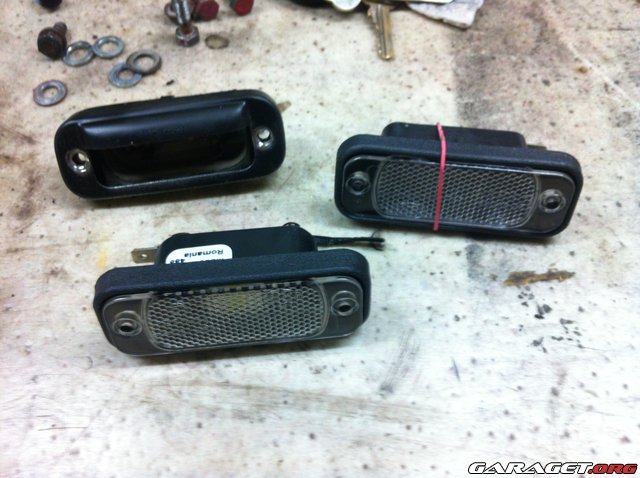

uppdaterad plåtbelysningen
https://www1.garaget.org/gallery/images/194/193335/193335-928dfa36063f80c0dde674ab879cbb3b.jpg

fick Hem Spaces plattorna
https://www1.garaget.org/gallery/images/194/193335/193335-8ea76ab509626d1a32313ff024ac12a9.jpg
https://www1.garaget.org/gallery/images/194/193335/193335-1776ebb178a9cd86b28344075de0ac5f.jpg
https://www1.garaget.org/gallery/images/194/193335/193335-a554a3d9eb9fd2471f4b2f294c8e8123.jpg
https://www1.garaget.org/gallery/images/194/193335/193335-31122609bbf712dc522e778aa5b50e74.jpg
https://www1.garaget.org/gallery/images/194/193335/193335-4cc8a85ab2b1e8d9f5fb3d58af86ba0a.jpg
