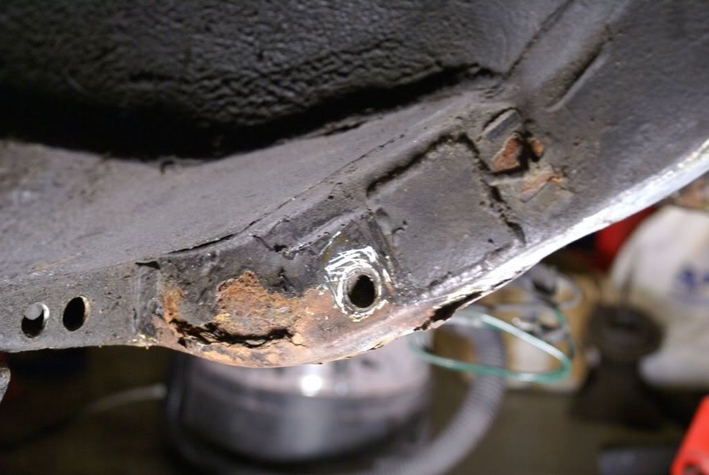

Hittade mina plåtbitar så nu fick det lagas rost
http://i287.photobucket.com/albums/ll128/wiking72/Mantan/hbalk1.jpg
http://i287.photobucket.com/albums/ll128/wiking72/Mantan/hbalk.jpg
Trodde jag skulle slippa sånt
Men det e ju en Opel....
Efter lite slipande o lagande så blev det hyffsat ivf
http://i287.photobucket.com/albums/ll128/wiking72/Mantan/hbalkfix.jpg
Inte riktigt klart men...
Lite mer plåt o slipande så blir de nog bra

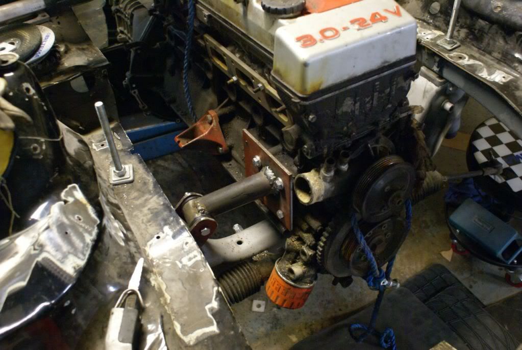

Var o mätte lite till idag och fick flytta fram motorn 5 cm
Kom på att jag ska ju ha en lite styrning oxå
http://i287.photobucket.com/albums/ll128/wiking72/Mantan/fste1.jpg
Byggde mina motorfästen ivf,får se om jag förstärker dom nått mera
http://i287.photobucket.com/albums/ll128/wiking72/Mantan/hfste.jpg
http://i287.photobucket.com/albums/ll128/wiking72/Mantan/Hfsteb.jpg
Monterat på höger sida
http://i287.photobucket.com/albums/ll128/wiking72/Mantan/Hfsteklart.jpg
Sen var det bara att rikta in det sista och fixa vänstersidan oxå
Blev nog helt ok
Kanske får kapa lite i framvagnsbalken ,men det blir ett senare problem
Vill ha motorn i denna höjden
http://i287.photobucket.com/albums/ll128/wiking72/Mantan/upphngd.jpg

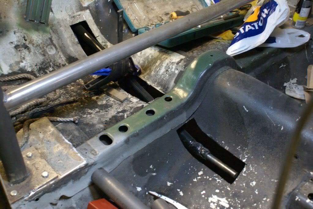

Börjat lite att bygga bur
Först fick man ju göra lite "lådor"
http://i287.photobucket.com/albums/ll128/wiking72/Mantan/lda.jpg
http://i287.photobucket.com/albums/ll128/wiking72/Mantan/ldav.jpg
Tar ju hur lång tid som helst
Mäta kapa mäta
men lite blev gjort ivf
http://i287.photobucket.com/albums/ll128/wiking72/Mantan/bur1.jpg

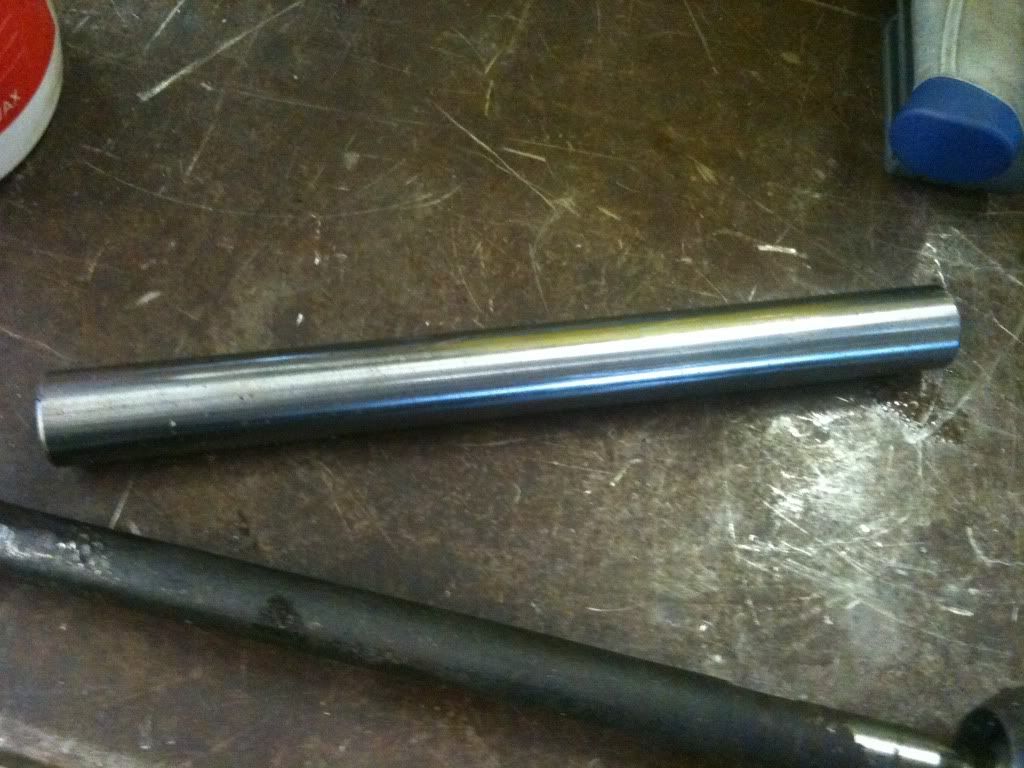

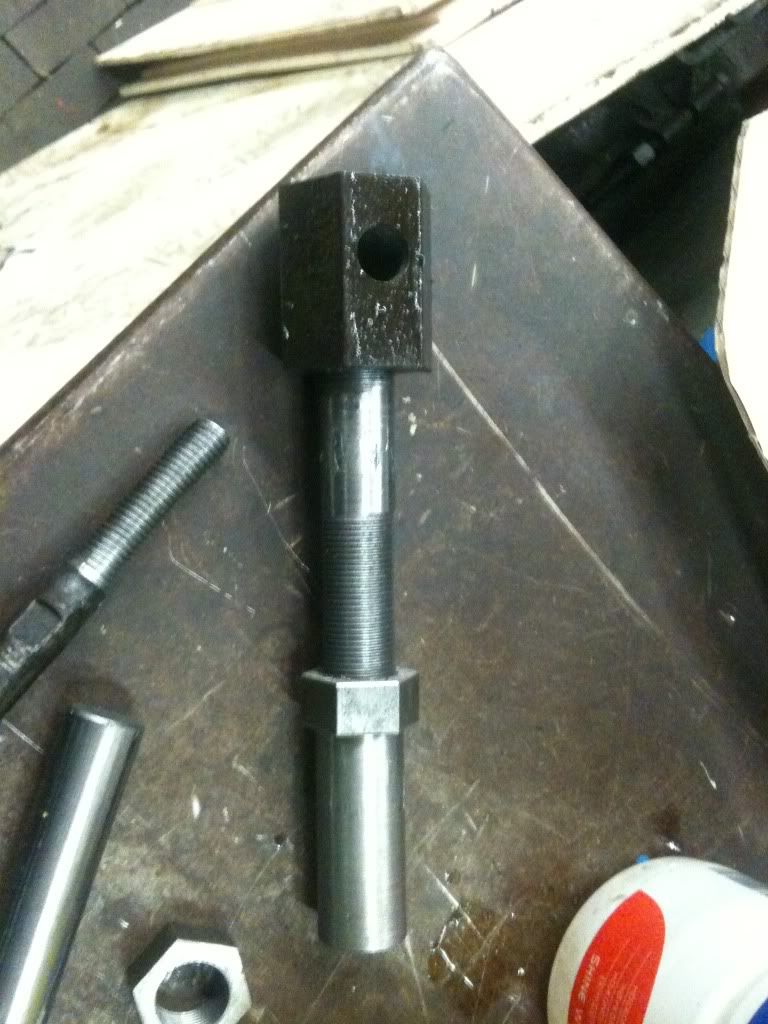

Bestämde mig för att bygga ett eget momentstag som är kortare
Så det fick bli att svarva lite grejor till detta
Främre delen till ledlagret
http://i287.photobucket.com/albums/ll128/wiking72/Mantan/IMG_0770.jpg
samt lite diverse för att få det justerbart
http://i287.photobucket.com/albums/ll128/wiking72/Mantan/IMG_0773.jpg
Många grejor blev det
http://i287.photobucket.com/albums/ll128/wiking72/Mantan/IMG_0778.jpg
Blev kanon tror jag
