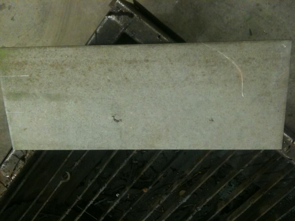

Tänkte bygga egna bells till mina skivor
Fick lite alu på jobb
Dock allt annat än runt men...
Är ju nybörjare men tycker de e roligare att göra allt själv.

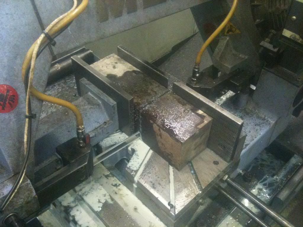

Mätte lite och satte upp biten i kallsågen
Fick schimsa en del innan den var centrerad
http://i287.photobucket.com/albums/ll128/wiking72/Mantan/IMG_0829.jpg

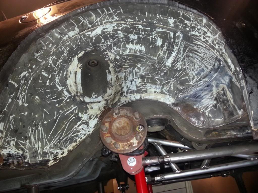

Gjorde om de mesta i bakvagnen efter lite funderande
Dock så har jag fixat lite med framvagnen till
http://i287.photobucket.com/albums/ll128/wiking72/Mantan/2012-07-12006.jpg
http://i287.photobucket.com/albums/ll128/wiking72/Mantan/2012-07-12021.jpg
Ojdå som de vart
Svetsade dit en rhs vid skärminfästning innan så de håller ihop lite ivf
Nu får jag väl bättre plats till allt;)

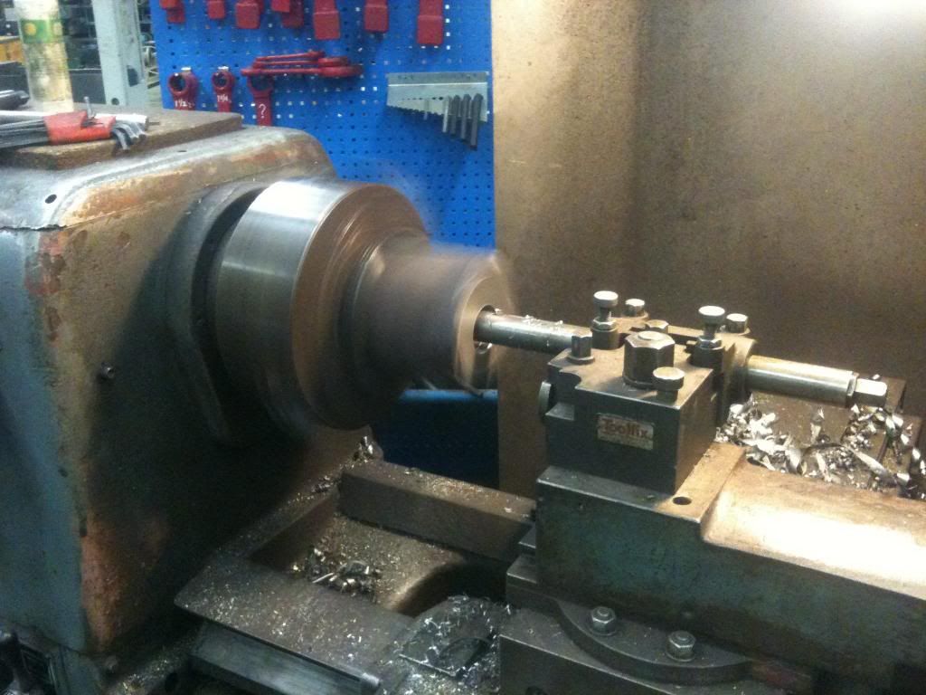

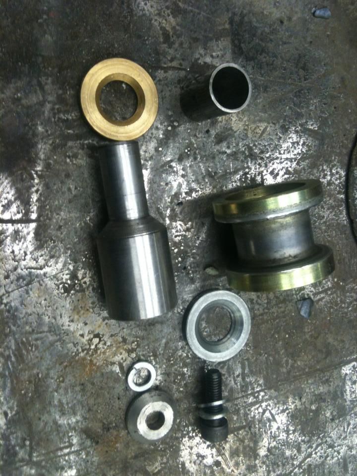

Massa små svarvade grejor...
http://i287.photobucket.com/albums/ll128/wiking72/Manta%202013/480294_10151187575443191_1690677639_n_zpsb06ff203.jpg

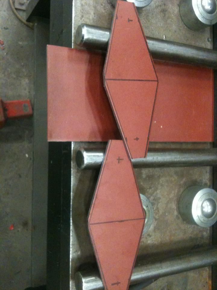

2 plåtar fixas till
http://i287.photobucket.com/albums/ll128/wiking72/Manta%202013/27905_10151192678053191_1842187640_n_zpsa7a9197c.jpg
Alla har ju inte fina vattenskärare och dylikt
Funkar att yxa till med plasma o borrmaskin;)
http://i287.photobucket.com/albums/ll128/wiking72/Manta%202013/432372_10151192682133191_1771048971_n_zpsaca7ed1f.jpg

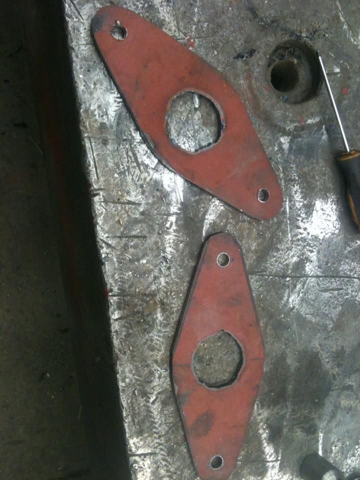

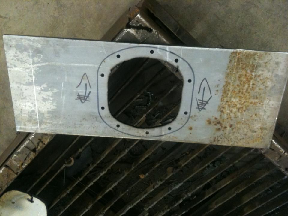

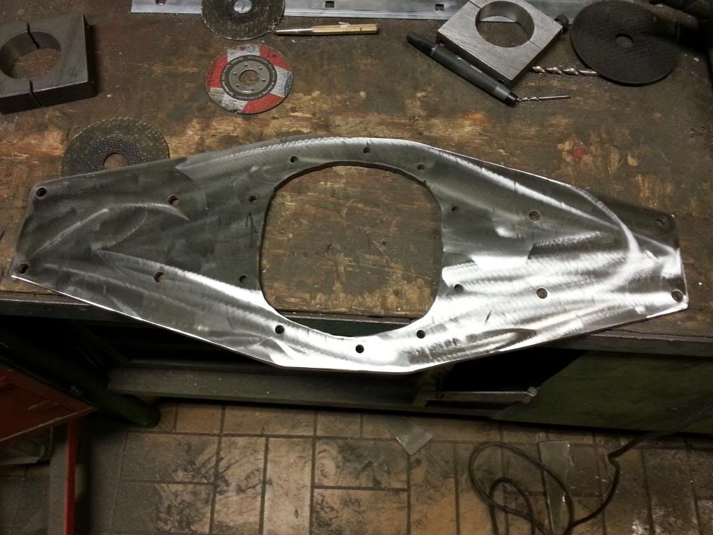

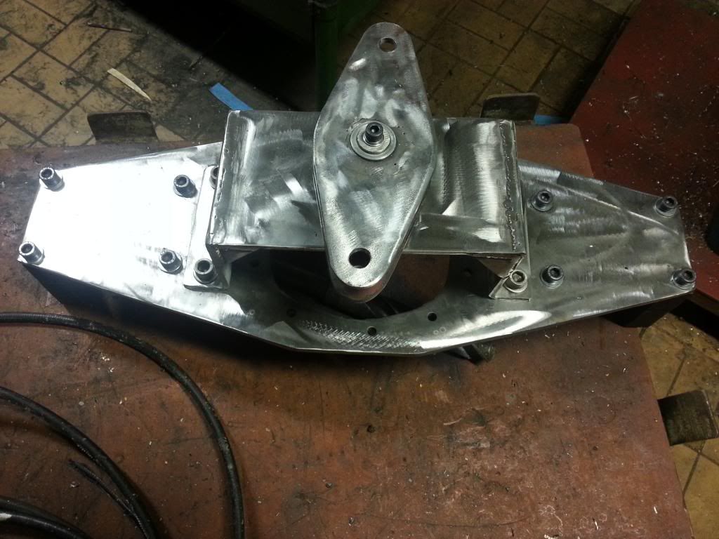

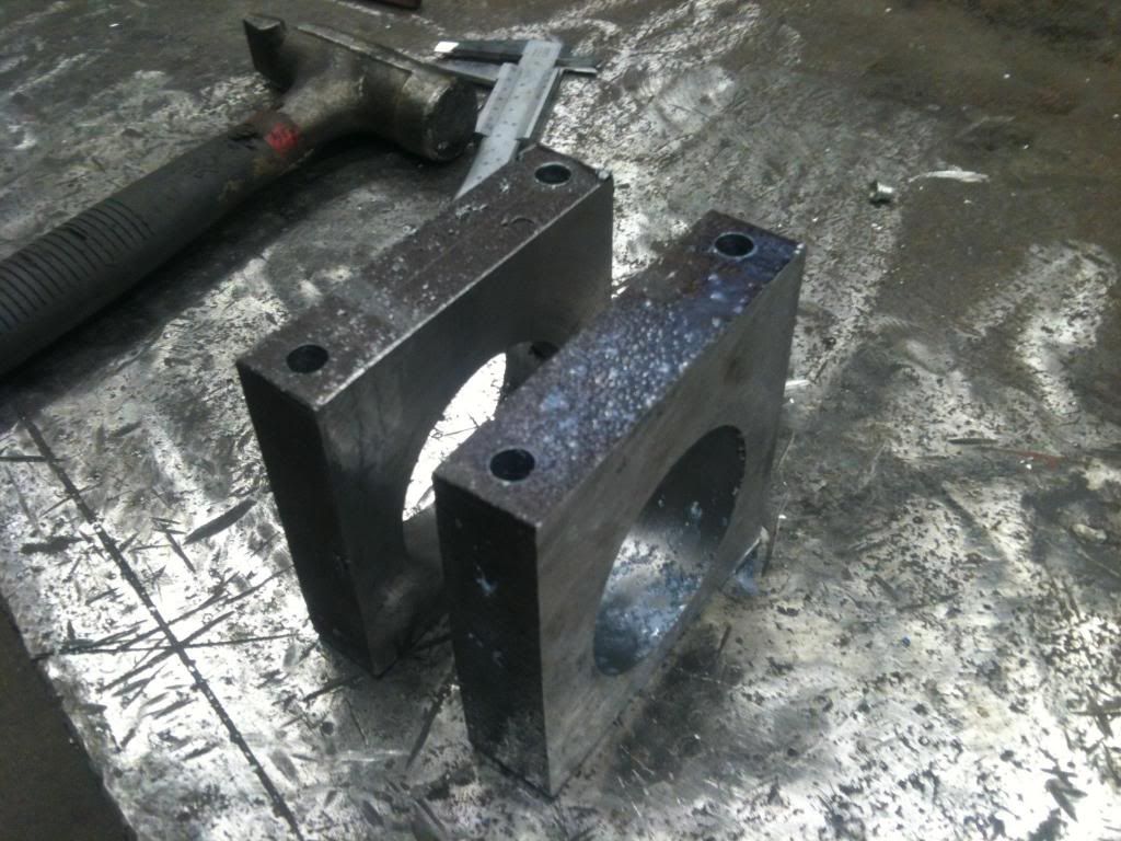

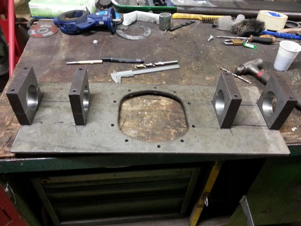

Fotsatte med mitt lilla projekt
Först klippt ut 8mm plåt
http://i287.photobucket.com/albums/ll128/wiking72/Manta%202013/227764_10151245289063191_119542352_n_zpsc17429ad.jpg
Ritade,borrade och körde lite med plasman så blev de såhär
http://i287.photobucket.com/albums/ll128/wiking72/Manta%202013/580580_10151247236333191_777099024_n_zps9c11b5f3.jpg

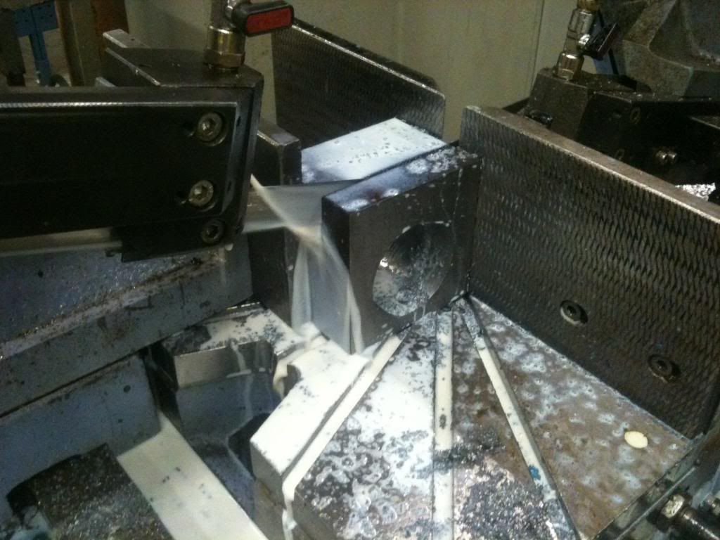

Sen fick jag  såga en liten metall bit...
http://i287.photobucket.com/albums/ll128/wiking72/Manta%202013/774212_10151268363573191_970315379_o_zpsd81e20b1.jpg
44 Inlägg
29 januari 2015

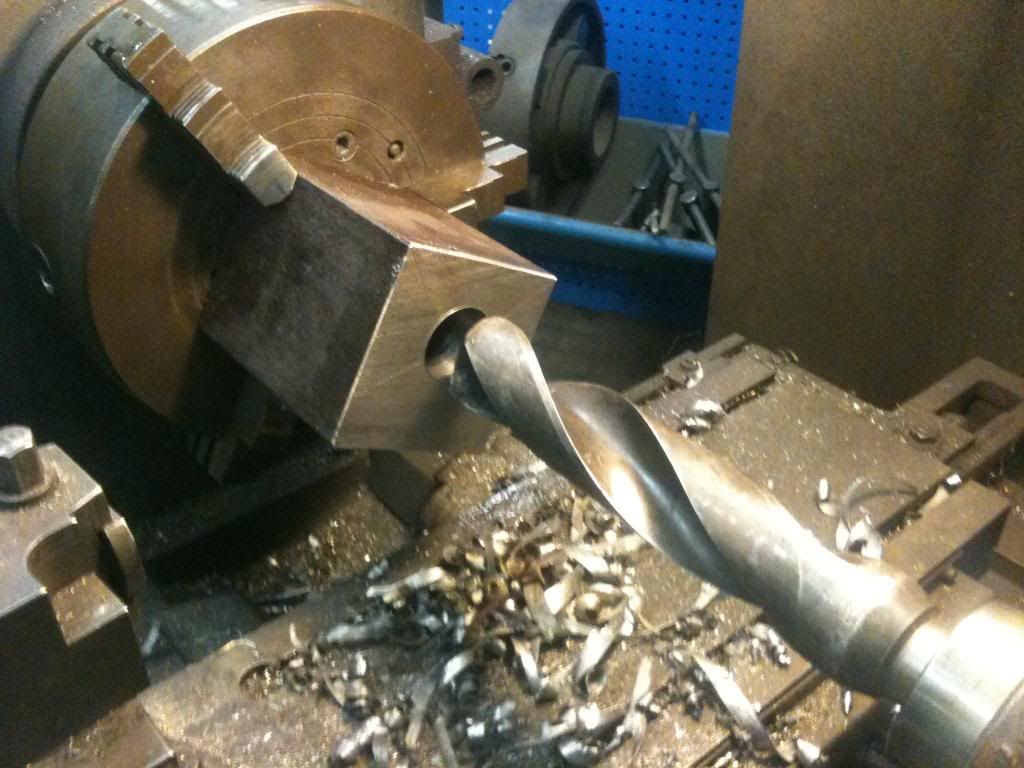

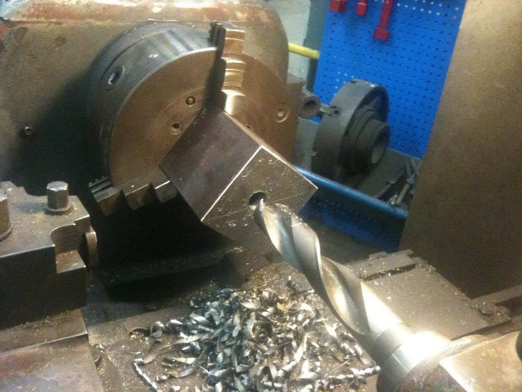

Var lite meck att sätta upp den i 3armad chuck eftersom jag ville ha den offcenter;)
http://i287.photobucket.com/albums/ll128/wiking72/Manta%202013/778913_10151268364418191_136962001_o_zps5bb5950d.jpg
Men det gick

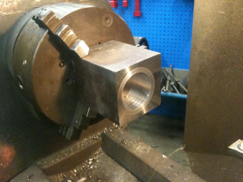

Hållet blev större o större..
http://i287.photobucket.com/albums/ll128/wiking72/Manta%202013/775771_10151268366418191_249265835_o_zps5b992f5d.jpg
http://i287.photobucket.com/albums/ll128/wiking72/Manta%202013/775187_10151268367998191_1296187650_o_zpsba4e2e7f.jpg
Och så här blev slutresultatet
http://i287.photobucket.com/albums/ll128/wiking72/Manta%202013/773753_10151268369658191_2124955769_o_zpsb6635e3a.jpg

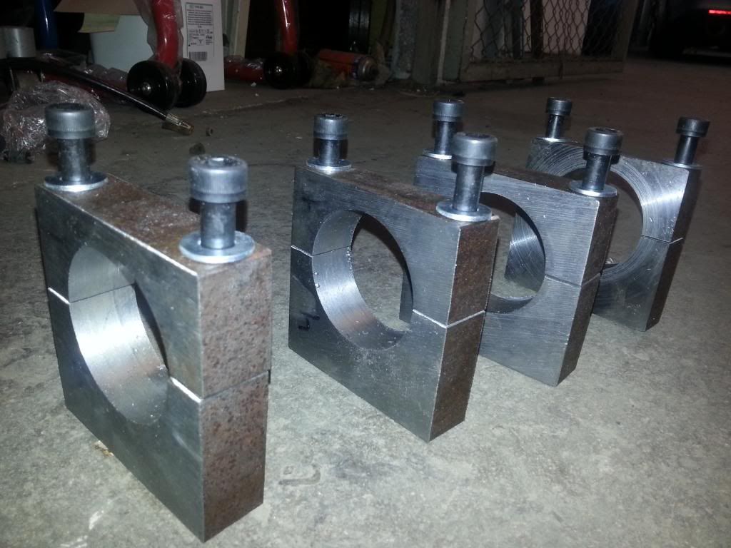

Delade den till 4st lite mindre bitar
http://i287.photobucket.com/albums/ll128/wiking72/Manta%202013/740063_10151270253253191_1180328926_o_zps727ff69c.jpg
Borrade lite hål
http://i287.photobucket.com/albums/ll128/wiking72/Manta%202013/773727_10151270255113191_865971997_o_zps08f076a9.jpg
Delade dom i kallsågen och gängade lite
http://i287.photobucket.com/albums/ll128/wiking72/Manta%202013/20130124_181154_zpsa07125b1.jpg

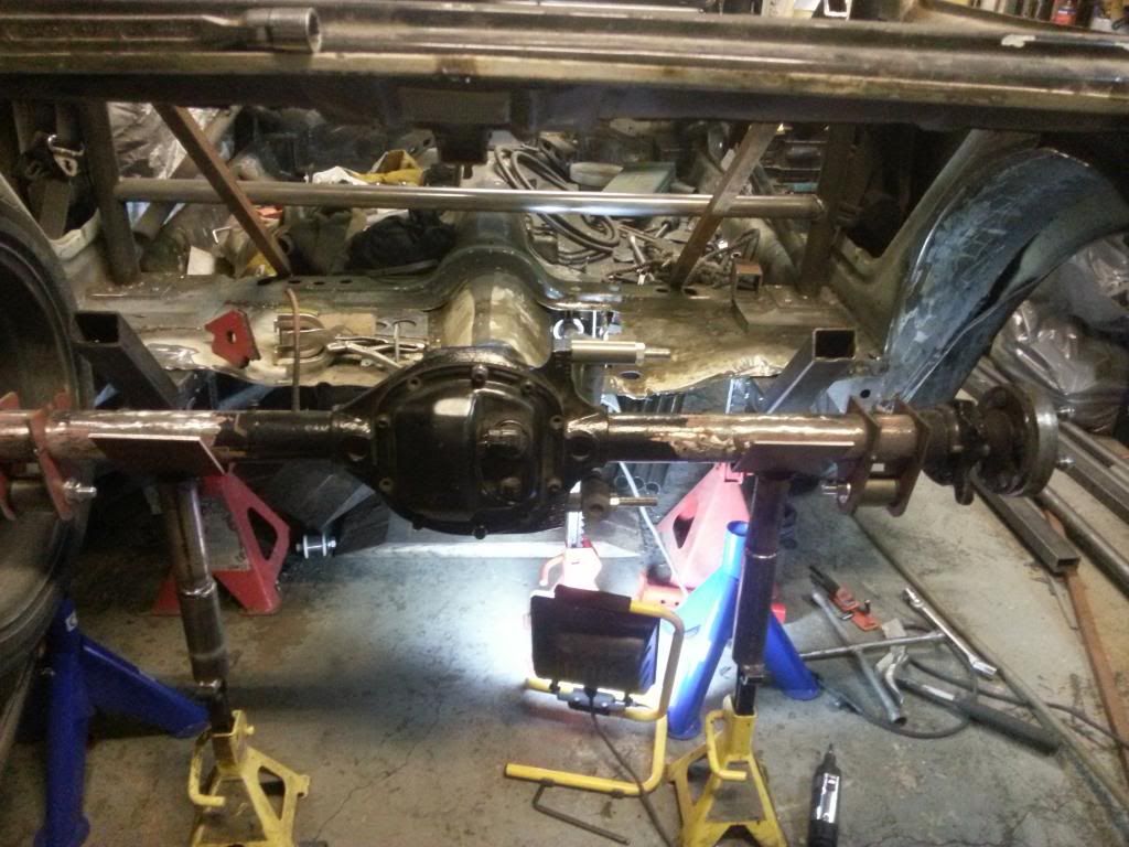

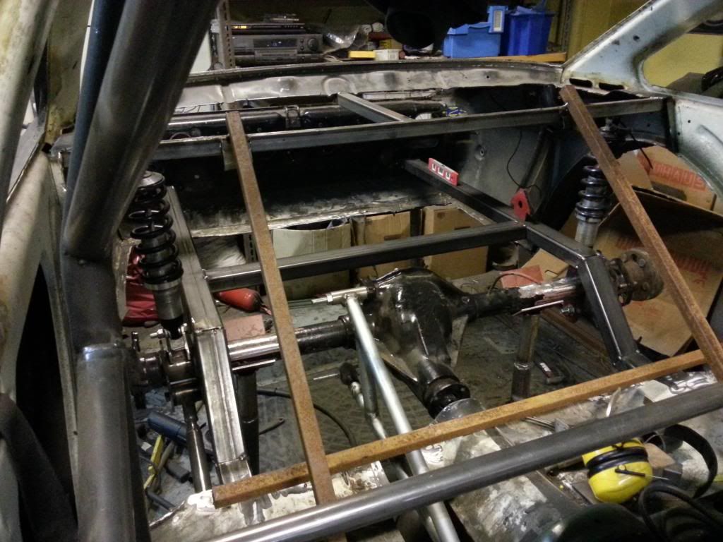

Så här blev det när det var klart med wattlänken på plats
Väger en del men lär funka
http://i287.photobucket.com/albums/ll128/wiking72/Manta%202013/20130125_150928_zps4337fce6.jpg

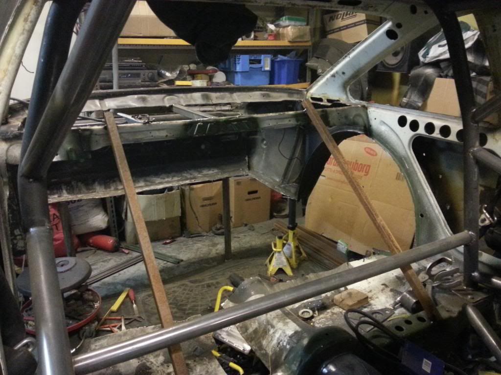

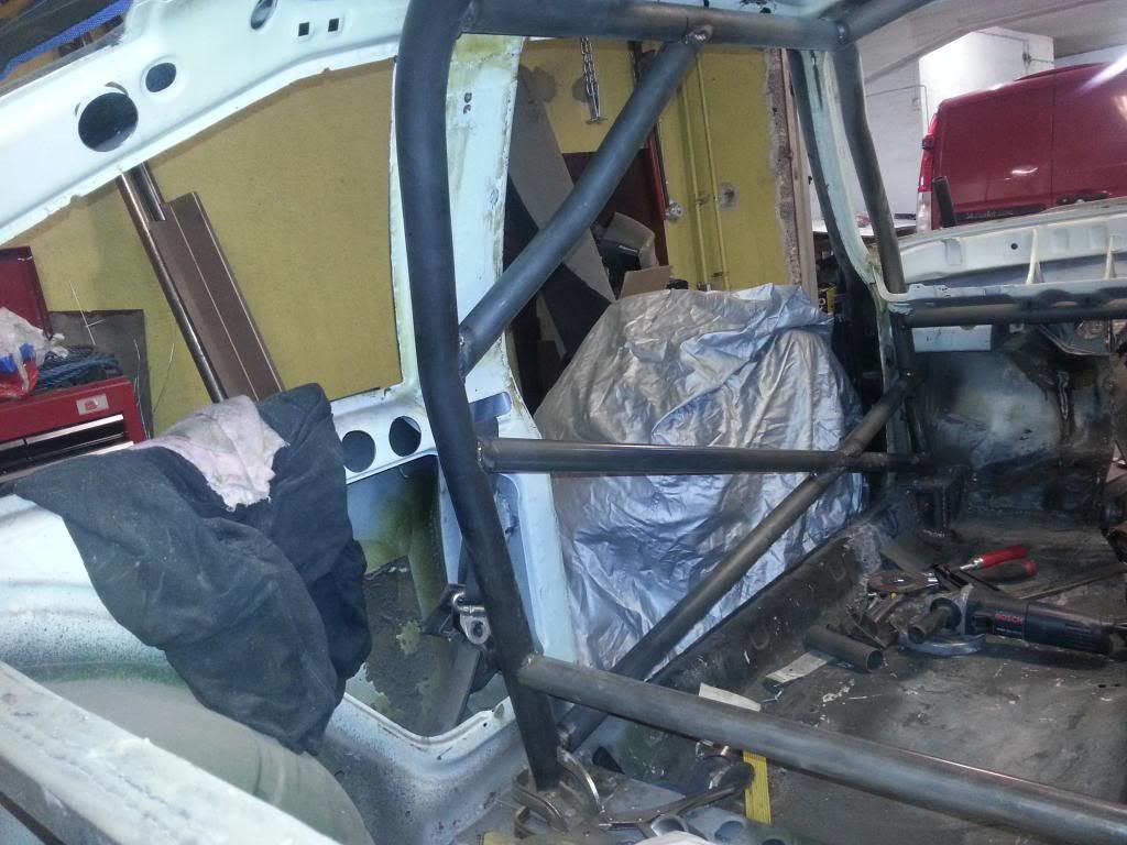

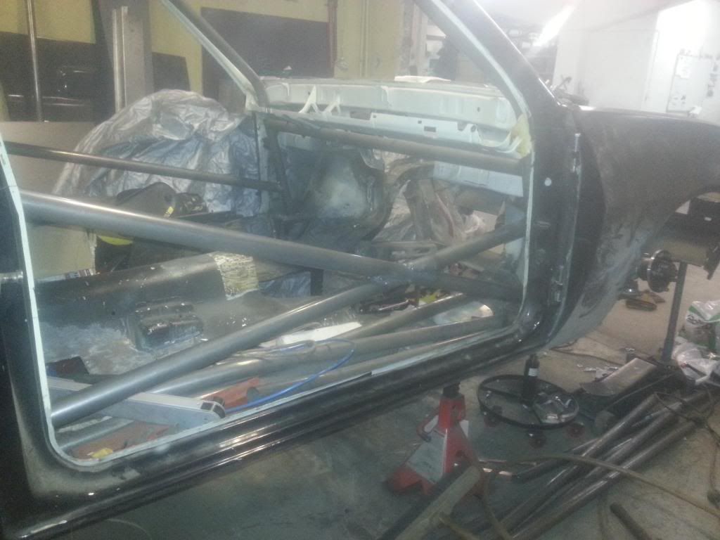

Svetsade dit några fler rör till buren
http://i287.photobucket.com/albums/ll128/wiking72/Manta%202013/2013-01-31194924_zps651dea20.jpg
Tyvärr som vanligt dåliga jävla mobil foton i denna monolog men...

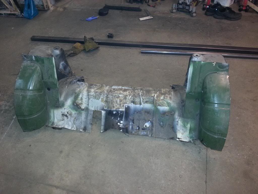

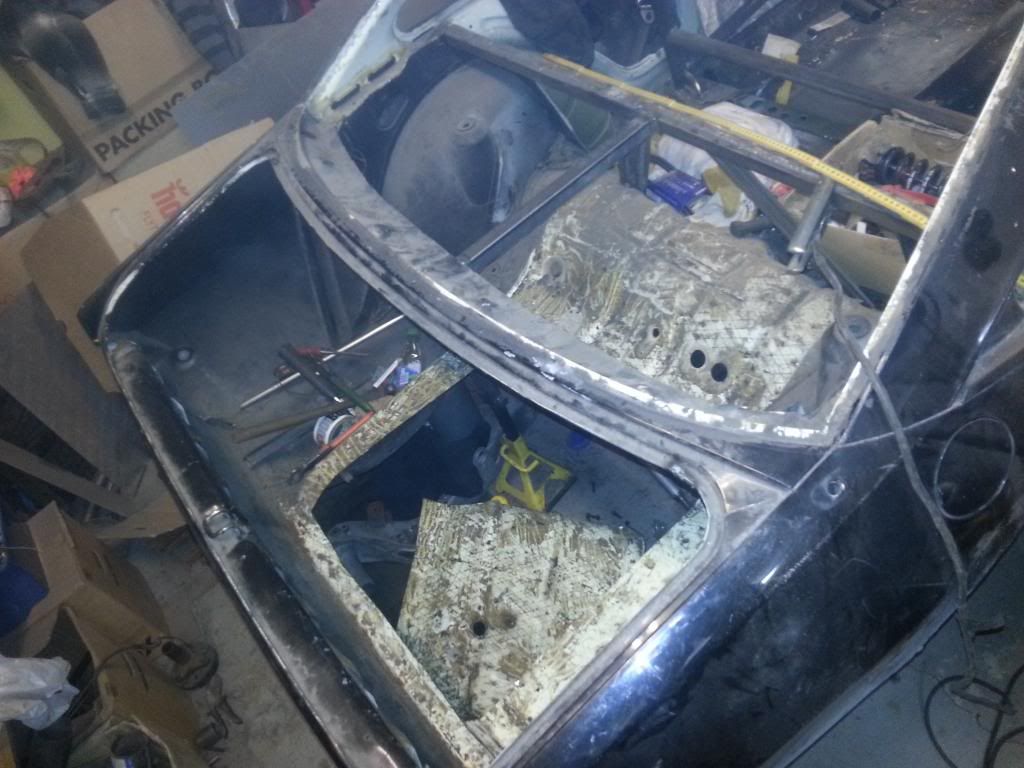

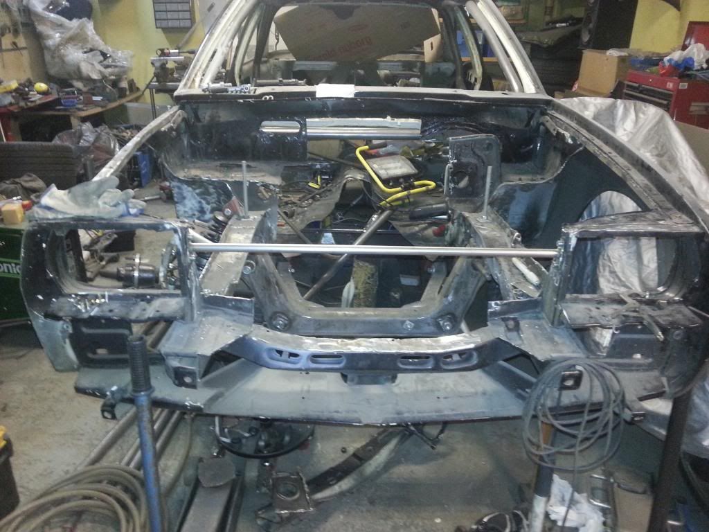

Kapade bort lite av fronten
http://i287.photobucket.com/albums/ll128/wiking72/Manta%202013/2013-01-31194949_zps5d6a250d.jpg
44 Inlägg
4 februari 2015
Tog fan över 1timme detta
Hatar body..
http://i287.photobucket.com/albums/ll128/wiking72/Manta%202013/2013-02-03182929_zpsa0b0ce26.jpg

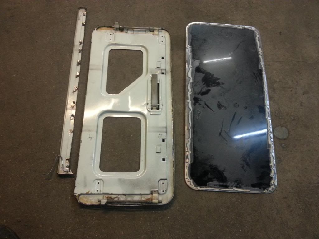

Kapade isönder takluckan lite
http://i287.photobucket.com/albums/ll128/wiking72/Manta%202013/2013-02-06154937_zpsfc021a15.jpg
satte dit ett stag i fronten
http://i287.photobucket.com/albums/ll128/wiking72/Manta%202013/2013-02-06171133_zps0f00cfae.jpg
44 Inlägg
11 februari 2015
Kom dit några fler rör
http://i287.photobucket.com/albums/ll128/wiking72/Manta%202013/2013-02-06180457_zps902705d7.jpg
Svetsade ännu en förstärkning o kapade bort ännu mer; )
Fortsättning följer
http://i287.photobucket.com/albums/ll128/wiking72/Manta%202013/2013-02-06195421_zps5810b744.jpg

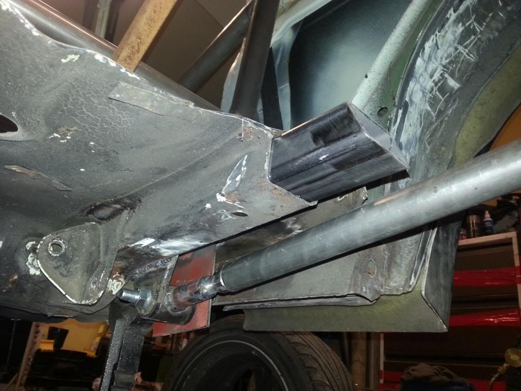

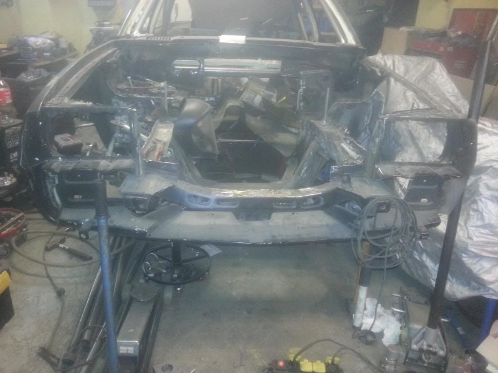

Första biten på plats,i ordinarie balk 200mm in
Ska ju givetvis svetsas och punktas längs hela ordinarie balken
http://i287.photobucket.com/albums/ll128/wiking72/Manta%202013/2013-02-22011812_zps99a61282.jpg
Vuxen legot fortsätter
http://i287.photobucket.com/albums/ll128/wiking72/Manta%202013/2013-02-22015603_zpsb7d5a0b7.jpg
Här e det färdig punktat
Även svetsat plattor i bakstammen att fästa balken i
http://i287.photobucket.com/albums/ll128/wiking72/Manta%202013/2013-02-22040823_zpscf8cc5ba.jpg
