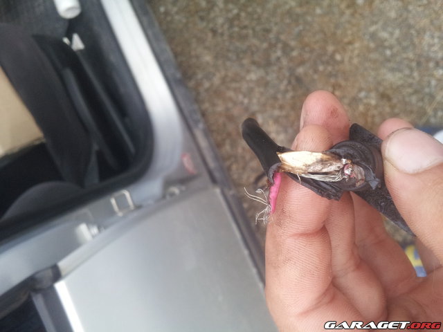

https://www1.garaget.org/gallery/images/141/140532/140532-cd954085cb887ca1234d620d8e96a11c.jpg
den var ju fin wink
omega 3000 renovering
201 Inlägg
1 juli 2013
haha du har ju iaf synligt fel wink hur koppla du det 9 poliga kontakten inne i bilen? smile
