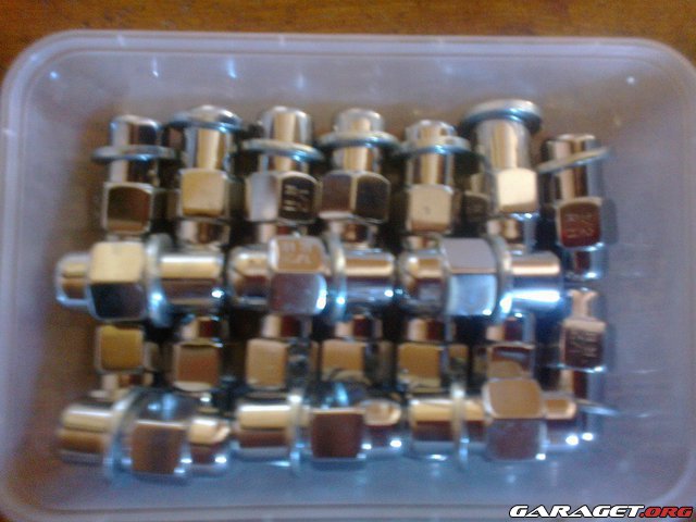

hjulmuttrar till bygget:
kommer visserligen få byta bultar i bakaxeln för att passa , men den ska nog ändå borras om till 4,5" bultcirkel.

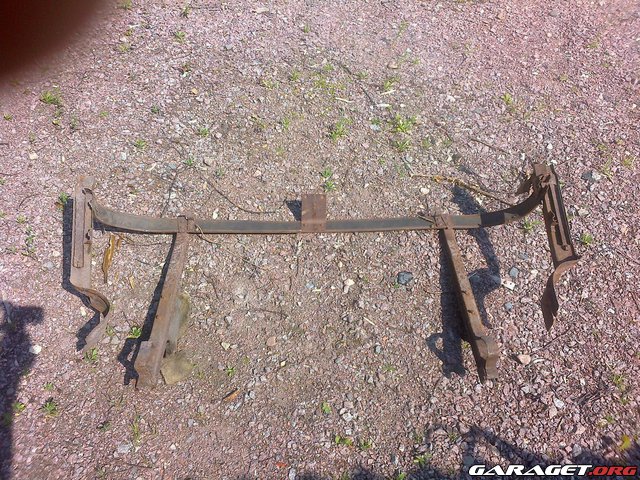

efter Powermeet så åkte jag förbi säljaren av karossen & hämtade den kvarglömda balken:
https://www1.garaget.org/gallery/images/45/44948/44948-db6b471be168ec5be1ee99a2532e39b7.jpg

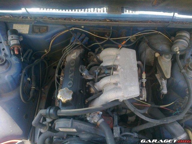

passade på att fota motorn från 740n , kräver väl lite moddningar men blir nog driftsäkert & bra:

I söndags pysslade jag lite med 740n , får soppapumpar att snurra , har monterat lite relän ,
tändkabel från spolen mm
Den tänder till på startgas, Men får den inte att starta,
är 8år sen jag rörde nåt sånt här sist så jag kanske missat nåt på insprutningen?
Vill ju kunna köra bilen innan jag river ner den.

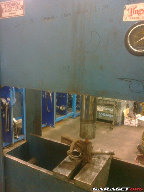

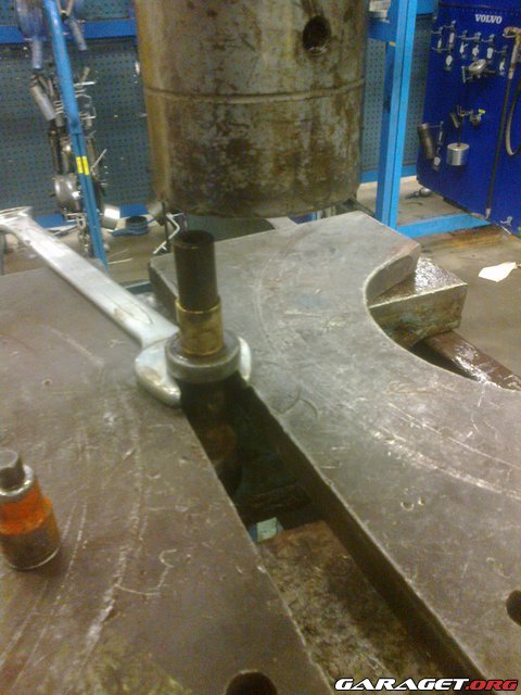

blev lite småpyssel på jobbet igår & idag, lika bra att passa på , spindlarna ska ju på framvagnen,
men det krävs ju lite pressning på 10-15ton , dessutom följde en lagebussning med ur, men den
fixade jag idag istället smile

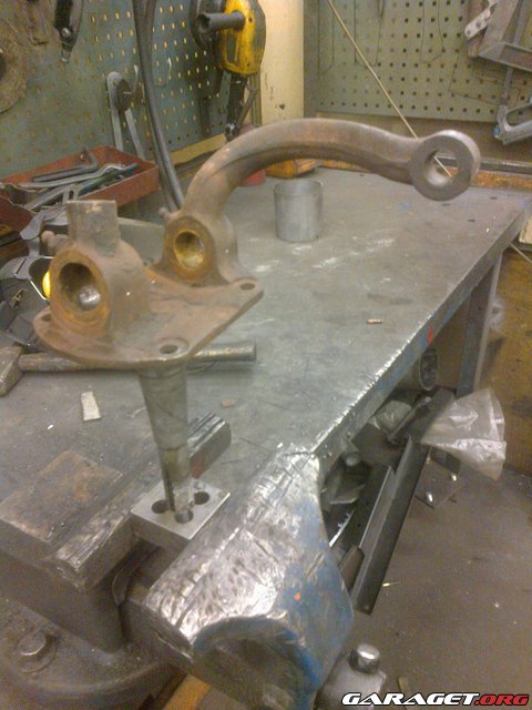

tro på fan att vi hade gängsnitt på jobbet, varje välutrustad verkstad har ju ett 3/4"-16 UNF snitt hängandes, eller hur? dessutom fanns rätt kronmuttrar att beställa i volvos sorrtiment, till 30tals ford :o
https://www1.garaget.org/gallery/images/45/44948/44948-464a7bcb92bee4cd7957f6fcb4e9ac05.jpg
Gick enkelt att få loss sista bussningen från spindeltappen, nu sitter den i spindeln igen. wink

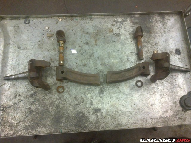

satt fart på trycklagrena till spindlarna & kastat på allt på framvagnen, passar väl inte sådär perfekt med styrarmarna (A-fords axel med 32-34 spindlar), lite lagomt glapp med men vad gör det grejjerna är iaf 80år, tips om lämpliga moddning mottages tacksamt.
Mest att jag ville få ihop delarna & lägga undan det komplett.
