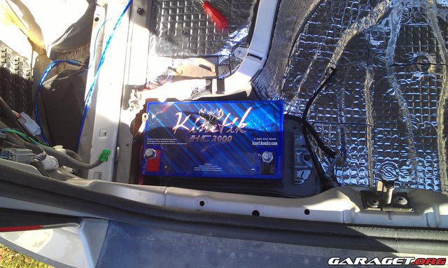

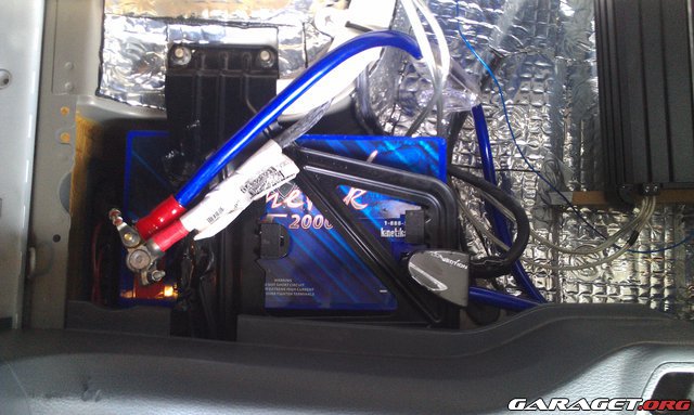

Nu fick jag äntligen tid till att få in det nya batteriet! big_smile
Resultatet va inte riktigt som jag hade tänkt mig eftersom att jag stötte på lite oväntade problem, mestadels på dålig planering skulle jag gissa roll
https://www1.garaget.org/gallery/images/195/194622/194622-6b6bb541fb406da1ccd3f2b9c40055a1.jpg
Massa plats för ett stort fint batteri i bilen iaf! smile
https://www1.garaget.org/gallery/images/195/194622/194622-9ad1c50dbd1a52ac9618f31898662281.jpg
Gäller ju att passa på å va ute när det är fint väder! Det finns ju inte mycket som slår en dag av ljudpillade med sina polare! big_smile Man ser också skillnaden i storlek mellan nytt å gammalt batteri, det nya väger ungefär dubbelt så mycket som det gamla hehe.
https://www1.garaget.org/gallery/images/195/194622/194622-9a72c61fe9ea7be1e0ba075f98aefc05.jpg
Blev ju mycket plats över på bredd å längd!

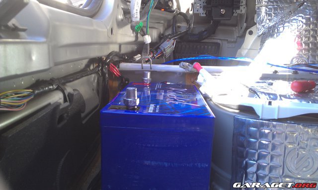

https://www1.garaget.org/gallery/images/195/194622/194622-9312b9ca0bc1c5e06317022f89f10188.jpg
På höjden däremot så blev det problematiskt, måtten som jag mätte efter innan jag köpte batteriet va utan poler så det va bara att göra det bästa av det å improvisera! roll
https://www1.garaget.org/gallery/images/195/194622/194622-28a2f03f8c045a42016130de8988b05d.jpg
Dom gamla kablarna blev väldigt små när man la dom jämte dom nya lol
https://www1.garaget.org/gallery/images/195/194622/194622-5fe847a0c43ed7f2504881e822a1ff3f.jpg

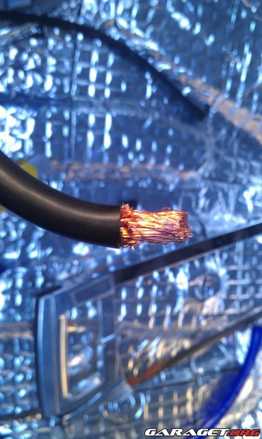

Nästa utmaning blev att få på alla kablar på batteriet, kopplingarna jag har köpt hade ju 1x50mm2, 1x20mm2 och två små ingångar och jag behöver 2x50mm2 hmm Jag använde den originala kabelskon på + men på - så använde jag en av dom jag köpt. Måste säga att volvo inte har snålat för jorden va en 50mm2, hade tyvärr inget annat val än att trimma ner den lite så att den gick in i 20mm2 hålet men det bör funka fint för tillfället. smile
https://www1.garaget.org/gallery/images/195/194622/194622-10b191022179f065cd05d2ac0753dc7a.jpg
Resultatet efter mycket klurande blev iallafall såhär. Till alla som är oroliga över mina ''fina'' kopplingar så kan jag säga att min gain är på 0 och ingen bass boost så det blir inga enorma strömflöden, ungefär 500w om jag maxar på stereon.
https://www1.garaget.org/gallery/images/195/194622/194622-fa4869be54b8097dd59451f2576f98d3.jpg

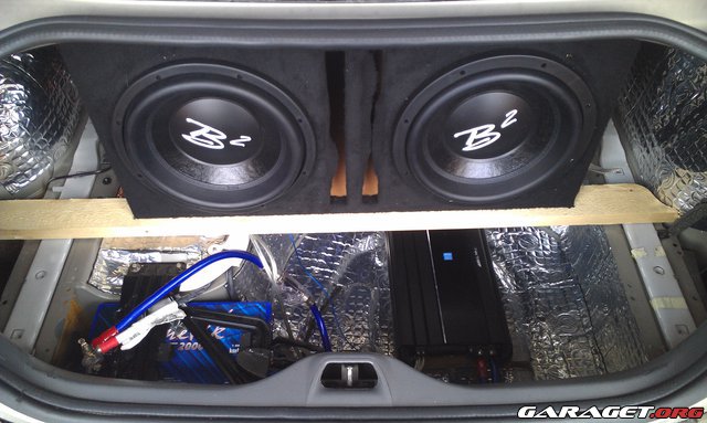

Pga att batteriet blev lite högre än väntat så kunde jag heller inte få in golvet så åter igen fick man väcka liv i kreativitetsknölen och improvisera igen. roll Som tur va så hittade vi en planka som passade mer eller mindre perfekt, lådan och plankan sitter som berget! cool Steget fick en silvertejps remsa över MDF pinnarna som det sitter på.
Ska göra om kopplingarna på batteriet så fort jag har köpt lite nya kabelskor! Golvet skulle ju ändå byggas om så det får vara såhär tills jag har byggt mina nya fina lådor big_smile

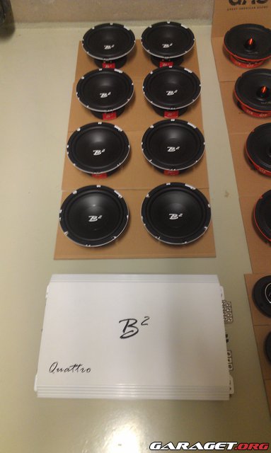

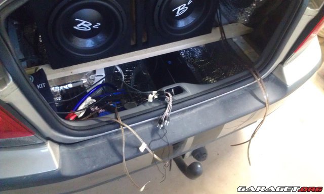

Nu har jag äntligen varit å köpt ett komplett framsystem med kablar å allt smile
Blev ungefär 30h i garaget i helgen som spenderades på kabeldragning och lite klurande på hur jag ska bygga om dörrarna för att få in elementen.

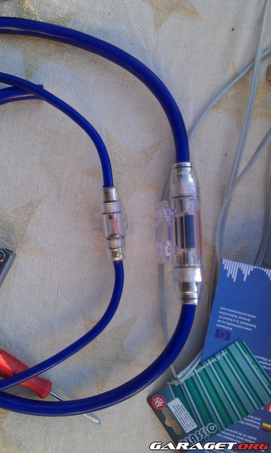

Framsystem:
4st B2 Audio ES6.1 kitsystem
1st B2 Audio Quattro slutsteg
22m 2.5mm2 DLS högtalarkabel
3st Connection lågnivå kablar
2 paket Silentcoat 2mm
Säkringshållare
Kommer att bli en del pill att få in allt i bilen, tänkte ha 2 högtalare per dörr och en diskant per dörr. Möjligtvis montera alla 8 diskanter men bara använda alla 8 när man vill spela lite extra högt wink

Blev en del lådor hehe
https://www1.garaget.org/gallery/images/195/194622/194622-af621f278196468a92416618931199f8.jpg
Kunde inte låta bli att packa upp dom och ta en bild, dom är ju så förbannat snygga! big_smile

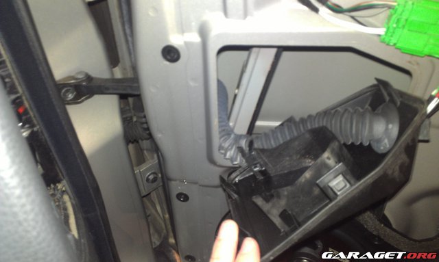

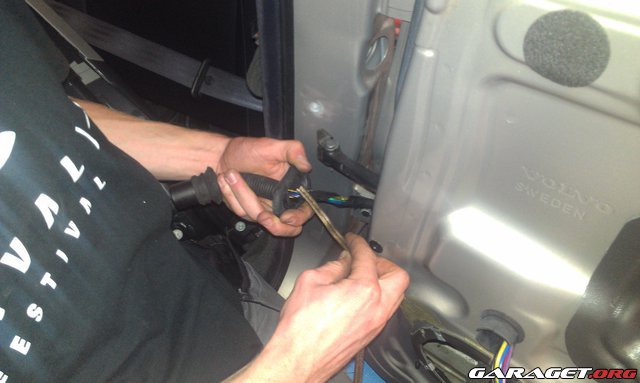

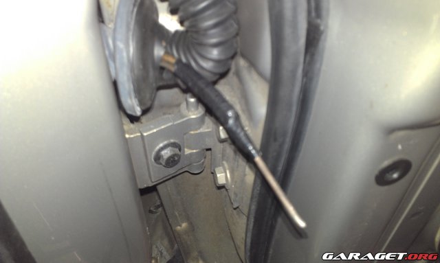

Här är ''slangen'' som högtalarsladden skulle igenom :s
https://www1.garaget.org/gallery/images/195/194622/194622-ae27549eb3fc76e1d5dd9c770c4b94e3.jpg
Många svordomar och misslyckade försök senare så blev jag trött på det och gjorde ett hål längre ner på slangen
istället. mad

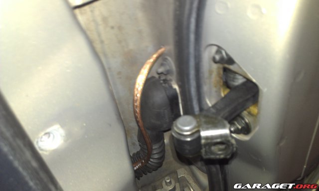

https://www1.garaget.org/gallery/images/195/194622/194622-106746b23737cedb4189d79fc05a7cfb.jpg

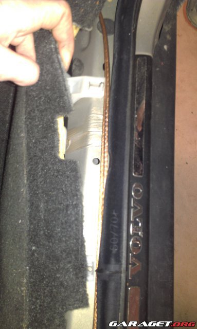

Borrade sen ett hål strax över originalingången. Det sitter även en kontakt där slangen går in i dörren så om man vill ha igenom kabeln utan att klippa i slangen och borra hål så måste man ta loss den...
https://www1.garaget.org/gallery/images/195/194622/194622-2de33e243af0fbb7f92b956ac610c9b7.jpg
Sladden drog jag precis under listen med mattan över.

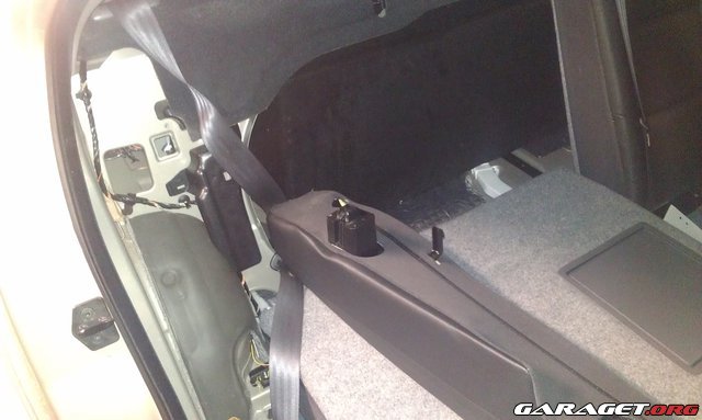

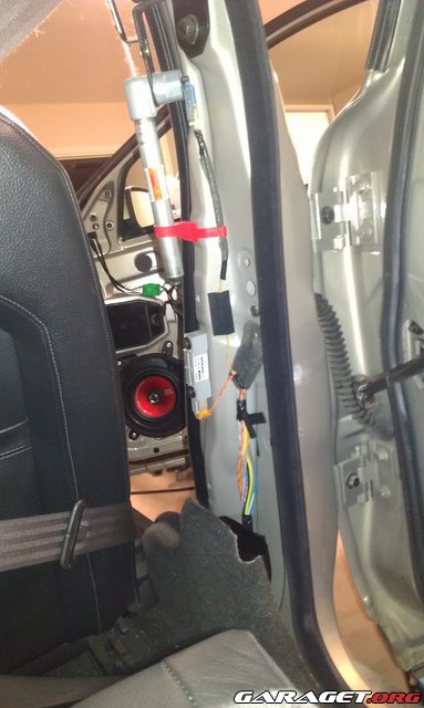

Va lite klurigt att få bort B-stolpens ''kåpa'' utan att veta hur det satt men det löste sig tillslut roll
https://www1.garaget.org/gallery/images/195/194622/194622-0cdb051e06d53066ebceb72cf31bfae3.jpg
Fick lite hjälp av en kompis med bakdörrarna. tongue Han kom även på den smarta iden att flytta in kontakten som sitter i stolpen så att den hänger löst, då kan man få igenom sladden utan att borra big_smile
https://www1.garaget.org/gallery/images/195/194622/194622-9c1b1e7e2a1c78b29e3d19d1ecd77a00.jpg

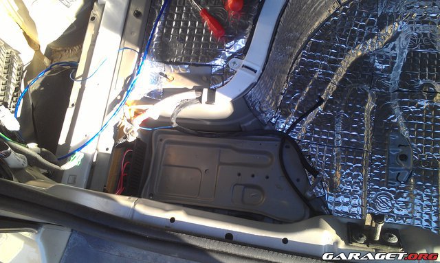

Drog sedan alla sladdar genom det stora fyrkantiga hålet, då slipper dom ligga i vägen för den nya baslådan sedan. (Glömde ta bild med sladdarna dragna sad )
https://www1.garaget.org/gallery/images/195/194622/194622-ebad7fb96f778f6bb4fe7337658f6ec6.jpg

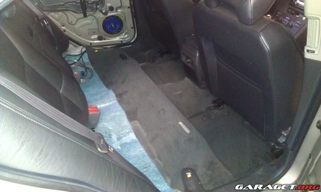

Passade även på att dammsuga lite! Rent å snyggt blev det tongue
https://www1.garaget.org/gallery/images/195/194622/194622-b76451e8bb96fc2ed8c9f7a61e6137a0.jpg
Bra att ha all sladddragning gjord så slipper man tänka på det senare!
