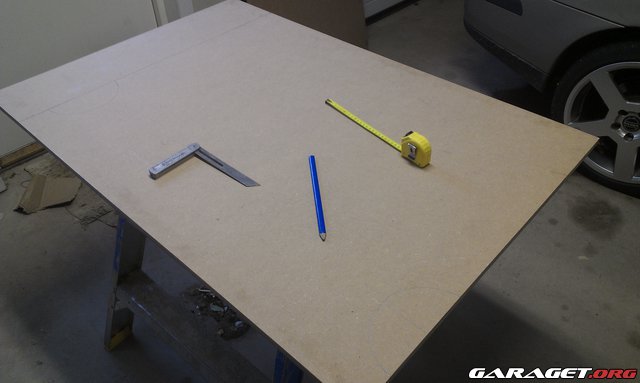

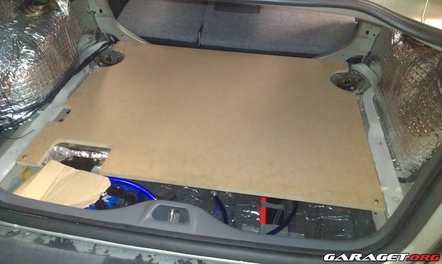

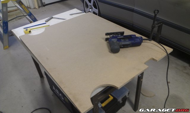

Blev inga större förändringar i helgen men har hunnit lägga lite mer silent coat å har nästan hunnit klart med det nya golvet. Har hållit på att mäta kors å tvärs i skuffen med för att försäkra mig om att lådorna kommer att passa när dom är klara. Det hade ju inte varit så kul om dom blir för stora....
https://www1.garaget.org/gallery/images/195/194622/194622-5369dc8867bb36ae8a0e205f04253cc3.jpg
Nästan alla ytor täckta smile
https://www1.garaget.org/gallery/images/195/194622/194622-72355a71a84bb411400025362c031708.jpg
Lite mätning och skissande
https://www1.garaget.org/gallery/images/195/194622/194622-4a9b2f8a2d1802cdd08ff0c86e96938e.jpg
Man kan ju skatta sig lycklig åt att man har tillgång till dom flesta verktyg som behövs tex sticksåg big_smile

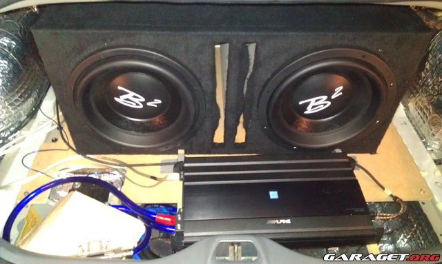

Fick in golvet igår men det är inte riktigt färdigt än, det ska läggas dämpning under och sen ska jag mäta lite mer så att jag får det helt rakt om jag kan. smile
https://www1.garaget.org/gallery/images/195/194622/194622-fdd82ac656615224a3e047cf48617863.jpg
Fick bli en snabbinkoppling för tillfället, ska bygga en distans i helgen tänkte jag och då kan jag sätta fast slutsteget lite ordentligare roll
