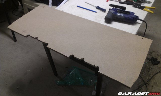

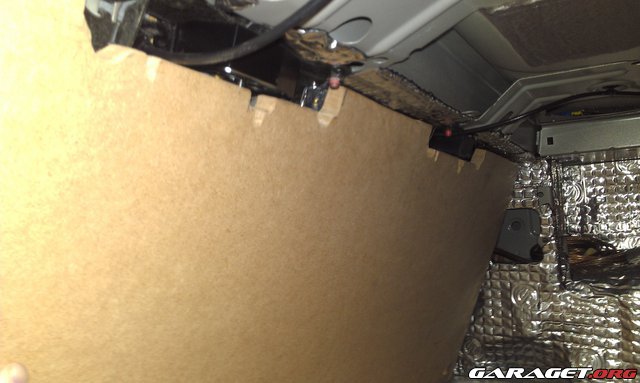

I söndags så lyckades man komma ner i garaget en sväng big_smile Skede väl inga underverk men nånstans ska man börja smile
Håller fortfarande på att trimma in skivan som ska bli vägg mellan kupén och skuffen så att den passar bra och håller tätt ordentligt.
https://www1.garaget.org/gallery/images/195/194622/194622-42028bac1ba1072f26111228dde6e7a6.jpg
Börjar få lite passform på skiten nu wink
https://www1.garaget.org/gallery/images/195/194622/194622-3aeca27dc0bf944848fefe887b29e82a.jpg
Tänkte sätta fast den med bultar genom metall ramen som är runt öppningen och lägga ljudisolering emellan så att det blir tätt å fint. Efter det så ska jag ta vinkeln som blir emot väggen och därefter kan jag rita upp mina lådor.
