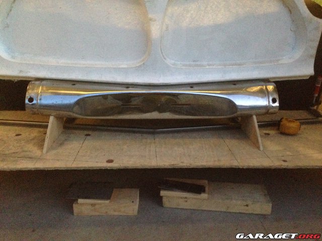

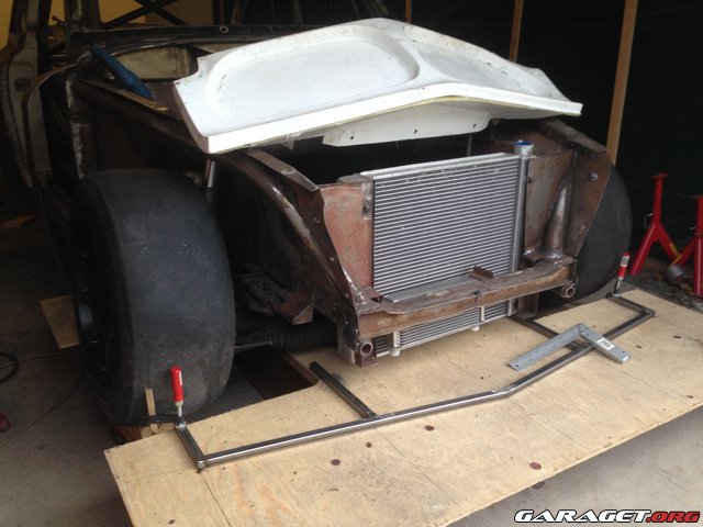

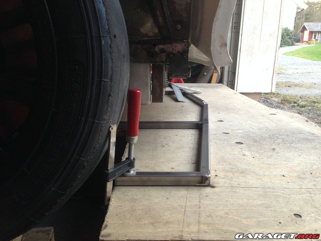

320 Inlägg
28 februari 2016
Kapat till en splitter och lagt ut kofongarne för att se hur pass mycket bredare  den behöver bli. ca 5cm blev det:-)
https://www1.garaget.org/gallery/images/35/34491/34491-53d37afcd46b8e0836eb0c6c827ce3c8.jpg

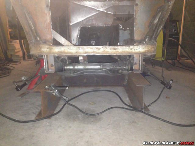

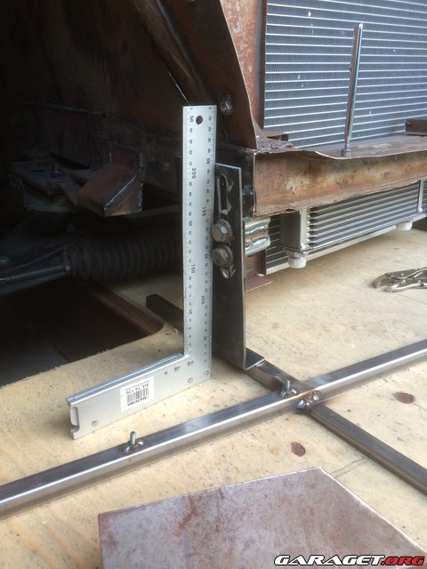

När jag skulle göra fästen för splittern mot rambenen så hittade jag att något hade hänt med vänster ramben. Snett hade allt blivit, troligen pga av att jag kapat upp golvet och bilen stått snett. Suck suck suck.
Fick bygga mig en riktbänk och pressa tillbaka allt.
https://www1.garaget.org/gallery/images/35/34491/34491-31dd7c3cd7baff2737d7a0621b930fd9.jpg
Så nu när allt är rakt igen så fortsätter arbete.
Nästa steg att mäta in splittern igen och göra fästen mot rambena.

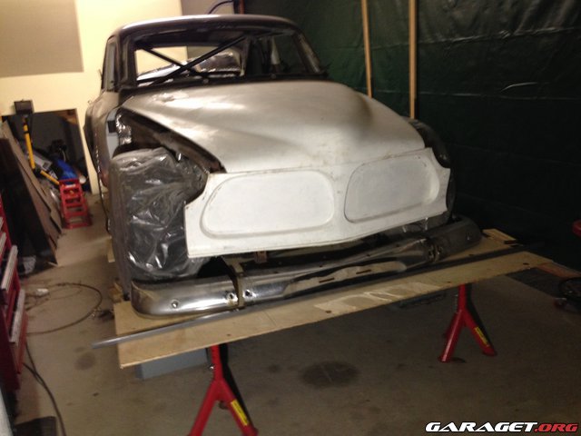

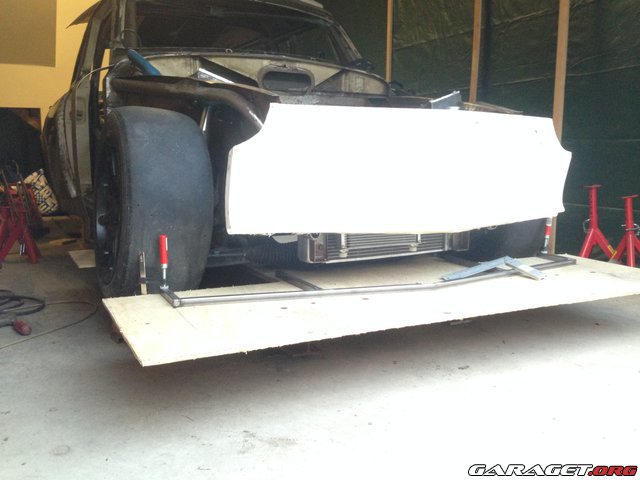

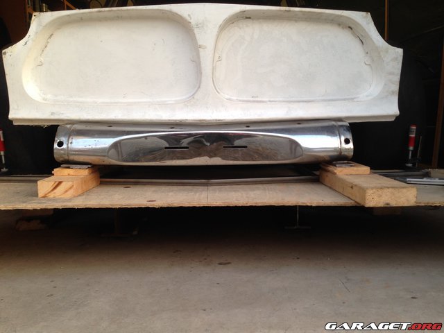

320 Inlägg
19 april 2016
Efter längre svacka och upptäckter att bilen blivit ramsne pga av kapande så har jag nu rättat till det och är ontrack igen. Front och splitter formas just nu.

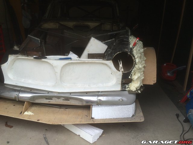

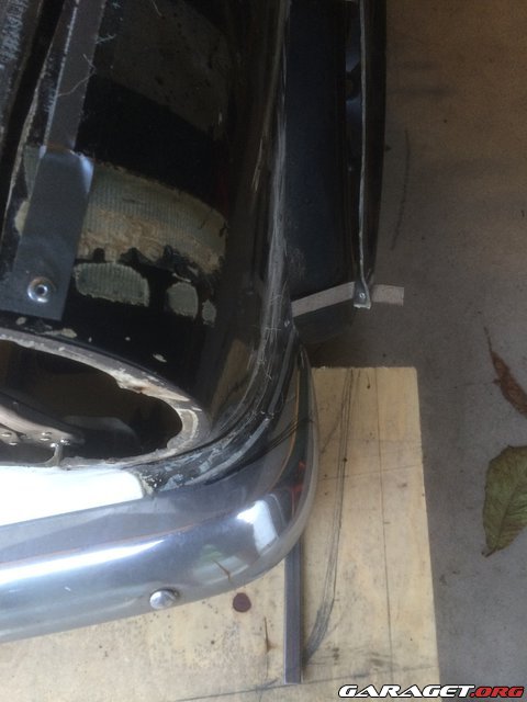

Blev lite garagemys i veckan och resultatet ses nedan.

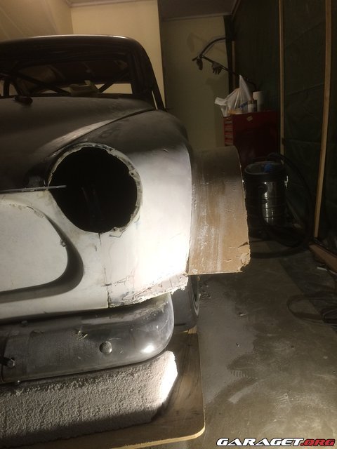

20 juli 2016
Då var det skummat på förar sidan. Tyvärr fick jag inte till det med orginal skärmkant så fick bli egen design.
https://www1.garaget.org/gallery/images/35/34491/34491-c81057903f780474d32d14f8056c00ac.jpg
och skärmen börjar på att ta form.

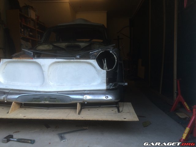

6 augusti 2016
formen på skärmen börjar på att ta form

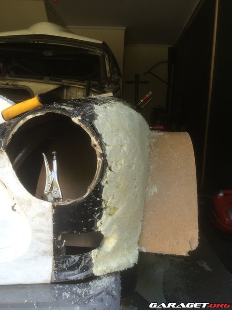

Några snabba uppdateringar.
https://www1.garaget.org/gallery/images/35/34491/34491-0667bb94c84adc1b6401be1e39672b98.jpg
2 kom fin spacklet tog slut och köpte vägspackel vatten baserat istället. Dålig torktid på den när det blir tjockt med spackel. Är det någon som vet av någon annat typ av spackel man kan köpa som inte är allt för dyrt?
