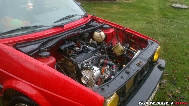

Gick ut och provade lite snabbt för och se om det läckte vatten ur grenröret igen, Men det gjorde det inte smile
Får koppla in mer sen när det slutar regna, Meka och regn är ingen rolig kombination hmm
https://www1.garaget.org/gallery/images/163/162424/162424-9aeaf857dd371d17879f214fbeafc553.jpg
Tips: Glöm inte byta denna jäkla packningen, För plocka ur motorn eller bort toppen igen för 40 kr är inte super roligt!
