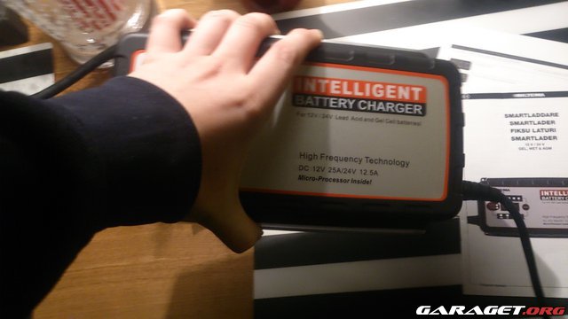

Blev en till liten julklapp smile 25a
https://www1.garaget.org/gallery/images/163/162424/162424-1b12595e3738aca3a4d602be0627d611.jpg
https://www1.garaget.org/gallery/images/163/162424/162424-6bc289ac0db791135debd3cf55a2b0e6.jpg
https://www1.garaget.org/gallery/images/163/162424/162424-d7a02032aa9d5731c8a33125027cbf00.jpg
lagom fet haha smile
https://www1.garaget.org/gallery/images/163/162424/162424-122a1daf09f26026ef7faf8c8971ce3d.jpg
https://www1.garaget.org/gallery/images/163/162424/162424-f696bcc860465651a9b8324f6b92fb65.jpg
Nu sitter jag och väntar på den andra försenade julklappen ska komma wink

Haha "liten" laddare wink, Fick själv en Ctek mxs 10 så nu kan man äntligen ladda batterier utan att va orolig big_smile

Haha ja man ser den ju knappt för den är så liten haha wink
Det är fint det smile

Provade min laddare idag med smile
Körde på dc suply, så den får ström hela tiden 13,5v och 25a, funkade riktigt bra smile
Sen låga volt pga bilen har stått ett tag och batterierna var nästan tomma smile

Var försiktig med att skicka på så mycket ström i ett agm batteri bara, dom är känsliga. smile

Laddaren är gjord för agm batterier så det är nog lugnt smile

Det är en universalladdare för syra och gel batterier. Det farligaste för ett agm batteri är att bli för urladdat och då dödar man batteriet med för hög ström. Ska du rekondladda ett batteri ska du inte ha mer än 2,8volt per cell och skicka på en konstantström på motsvarande 0,008xAh i batteriet, 16,8volt och 0,72Amp. Ska du ha laddarn till att mata med när du inte har motorn igång? smile

Det är en universalladdare ja, men den stödjer också AGM smile
http://www.biltema.se/sv/Bil---MC/El/Ba … 5-A-37736/
Den har massa fina funktioner smile
Sen tänkte jag mest ha den till bara och ladda alla batterier med, men kanske ibland ha som lite ström hjälp och ha bilen avstängd en liten stund smile
