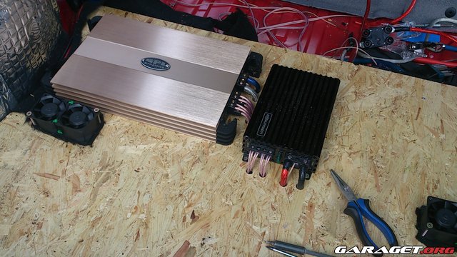

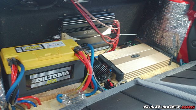

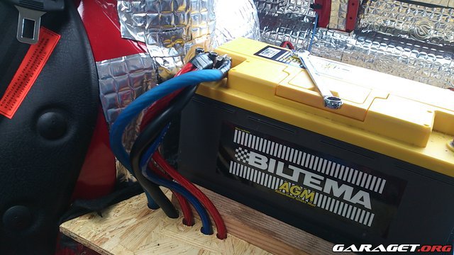

Blir trång med steg nu tongue
https://www1.garaget.org/gallery/images/163/162424/162424-d58cac9298994e577c191274c3ae3a1e.jpg
En del kablar haha smile
https://www1.garaget.org/gallery/images/163/162424/162424-729a2f89f7e259381d818a05b8f2eda4.jpg

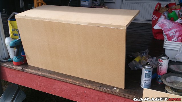

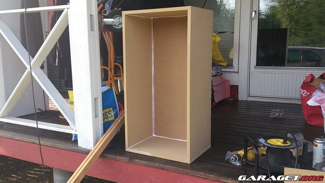

Ska bygga ny baslåda så tänkte åka iväg imorgon och fixa lite mdf så kan man börja lite smått smile
https://www1.garaget.org/gallery/images/163/162424/162424-b20dc9c0752f494cc1fba6969ed505eb.jpg

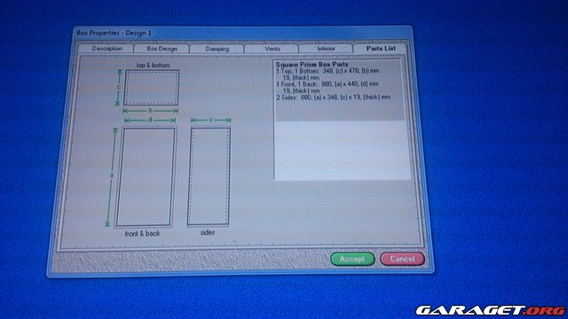

grymt, vad använder du för program där?
Motor utan turbo suger >.>
Vissa faller för grupptryck, Andra för bas tryck
938 Inlägg
28 augusti 2013
#129
Det heter BassBox 6 Pro smile

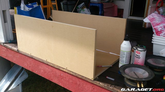

Kunde inte bara låta bli wink
https://www1.garaget.org/gallery/images/163/162424/162424-24703b698c3ff1af92d028ccfe93ecfa.jpg
https://www1.garaget.org/gallery/images/163/162424/162424-acaa2734d168243e631b6da58873e782.jpg
Blev ganska bra ändå smile

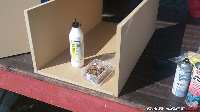

#132
Någon som kan gissa vad jag ska göra? tongue
https://www1.garaget.org/gallery/images/163/162424/162424-51055c4368756e3bd35f3db9c1331b9e.jpg
https://www1.garaget.org/gallery/images/163/162424/162424-9c9e30bf3c9b2072f6f781ab6f0edd6c.jpg
Det kan nog bli bra smile
https://www1.garaget.org/gallery/images/163/162424/162424-aa8ba0428464c556bfc01b0ebe0f31a4.jpg
Nu ska vi bara in med lister och glasfibra insidan smile
https://www1.garaget.org/gallery/images/163/162424/162424-254ad7a8b7b9a6b7c4947beeec459516.jpg
