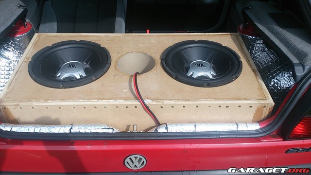

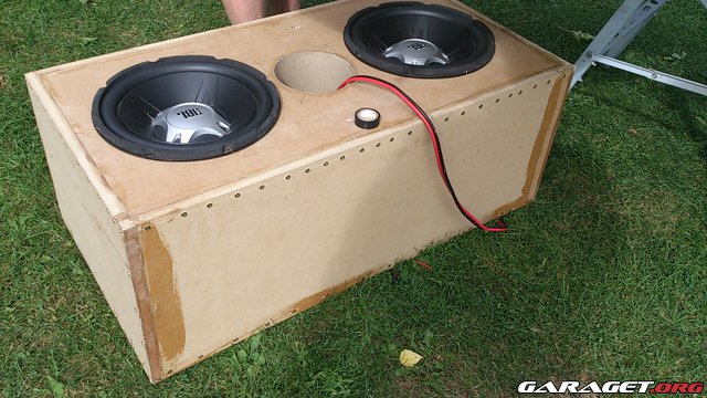

Den ska snart bytas ut mot en riktig port smile
https://www1.garaget.org/gallery/images/163/162424/162424-0e621658c52ca92e82d615b94d0883fb.jpg
Så blev lådan tillslut smile
https://www1.garaget.org/gallery/images/163/162424/162424-da4717deb42bd78389203ce477c15036.jpg
Trångt wink
https://www1.garaget.org/gallery/images/163/162424/162424-9e3c8f18883c4417a14e3861dfc5c3e5.jpg

Ett litet filmklipp som visar hur nya lådan lirar på ett ungefär smile
http://www.garaget.org/video/139631

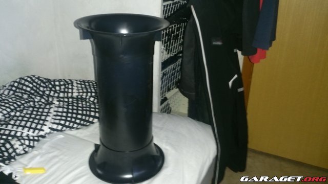

Ett litet paket smile
https://www1.garaget.org/gallery/images/163/162424/162424-d72f2303f0362e120c55181ead496794.jpg
Haha skön bild tongue
https://www1.garaget.org/gallery/images/163/162424/162424-7d37042e44d918cb47c49de142394bef.jpg

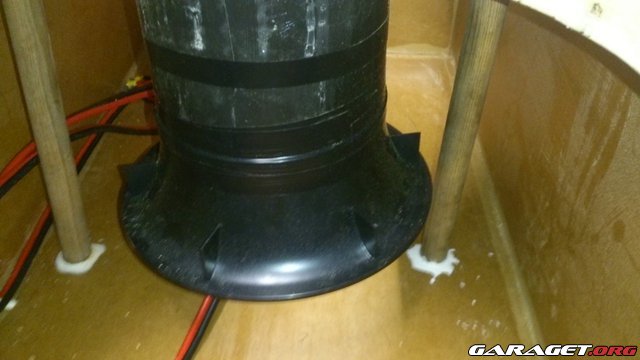

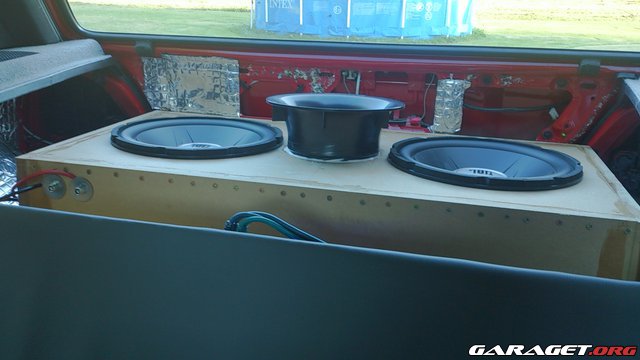

Där kan man med vara haha smile
https://www1.garaget.org/gallery/images/163/162424/162424-07bdf0956700ec69089525b762298ea1.jpg
Nya porten i och jäklar vilken skillnad på ljudtryck det blev tongue
https://www1.garaget.org/gallery/images/163/162424/162424-8cef928c8f80fd2659397e93b50fe472.jpg

Gött bygge big_smile , mycket av allt och inte bara baspaket smile

#150
Tackar smile
Ja alla tror ju bara bas är bra ljud idag, men det är ju mycket mer än så tongue

#151
du verkar kunna detta! big_smile är det bättre med sån port än slotport??
Motor utan turbo suger >.>
926 Inlägg
5 september 2013
#152
Det kvittar tror jag, man väljer port efter vilken frekvens men vill ha och vilken typ av bas man har :p är inte hundra men jag tror det är så wink
Allt beror ju på hur lång din port är för det är det som avgör hur många hertz den kommer att spela, i mitt fall är porten 17 cm och är avstämd till ca: 35hz smile
Den ända skillnaden är väl att slotsport är jobbigare att bygga, här sågar du bara ett hål sen är det klart typ :p

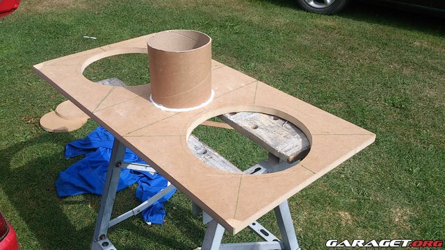

Bara ett tips till senare baslådebyggen, Sätt baffeln (sidan som basarna sitter i) mot lådan iställe så skivan går mot kanterna på resten av lådan istället för nedsänkt i lådan, baffeln blir stabilare å håller bättre då! smile roligt bygge för övrigt! smile
Vissa faller för grupptryck, Andra för bas tryck
938 Inlägg
5 september 2013
#158
Jo det var tänkt att det skulle bli så, men var lat så laddade ner ett program som räknade ut måtten på lådan och då blev det såhär hmm
Tackar smile

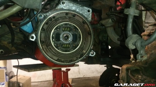

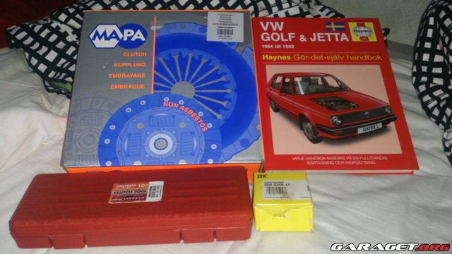

Kopplings byte i helgen då hmm
https://www1.garaget.org/gallery/images/163/162424/162424-74d42ec8d191ef05e177017e98293d5a.jpg
