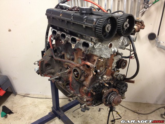

Blev några timmar i garaget idag fick lyft toppen, andra balansaxeln, insug och tog bort tråget!

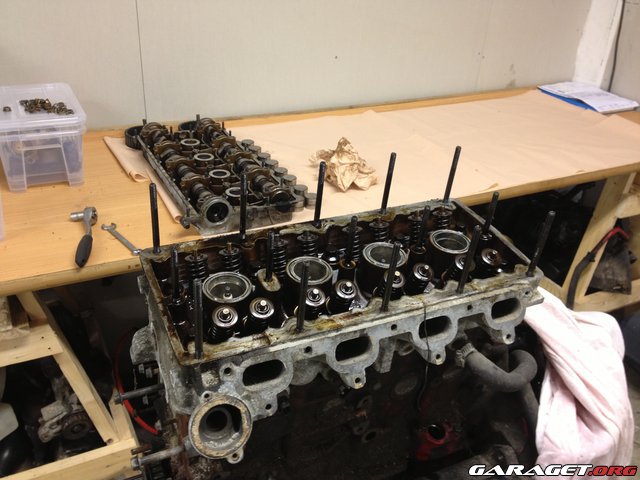

https://www1.garaget.org/gallery/images/162/161997/161997-3ea6742f2dea18d0a75e034fb5d4bfdd.jpg
Toppen delad

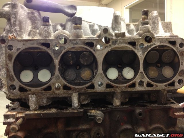

https://www1.garaget.org/gallery/images/162/161997/161997-0895ee3ef5e353ae9ea0c9596179a601.jpg
Någon som kan svara på varför avgasventilera på ettan och trean är vita Samt att det är väldigt tjockt med avlagringar i tvåans förbränniningsrum!
är inte dom i ettan och trean nybytta då ?cool
148 Inlägg
3 augusti 2013
Ingen aning svårt att tro det! Kanske har med att det inte vart tätt!

http://www1.garaget.org/gallery/images/162/161997/161997-0895ee3ef5e353ae9ea0c9596179a601.jpg
Såg skumt ut!
Så här såg min ut vid ~18000mil: http://www1.garaget.org/gallery/archive … f3nuje.jpg (orörd innan)
Såg skumt ut!
Såg fin ut min har dock gått lite längre.

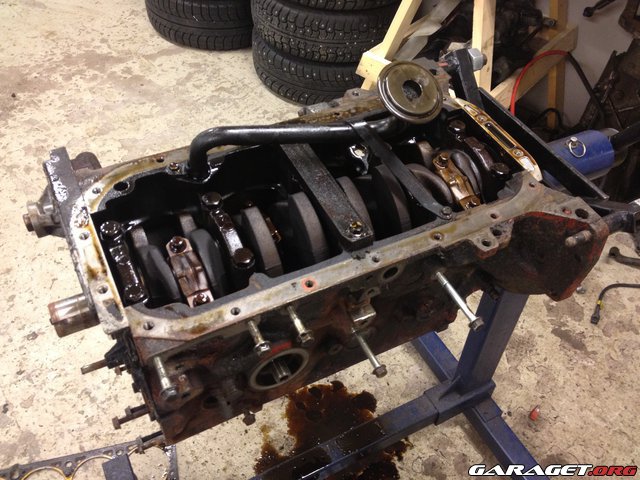

https://www1.garaget.org/gallery/images/162/161997/161997-2f605eafa6ea756abad9d6f61a2e43c3.jpg
vart i garaget några timmar idag och tagit ur kolvar och vevaxel nu tvätt
