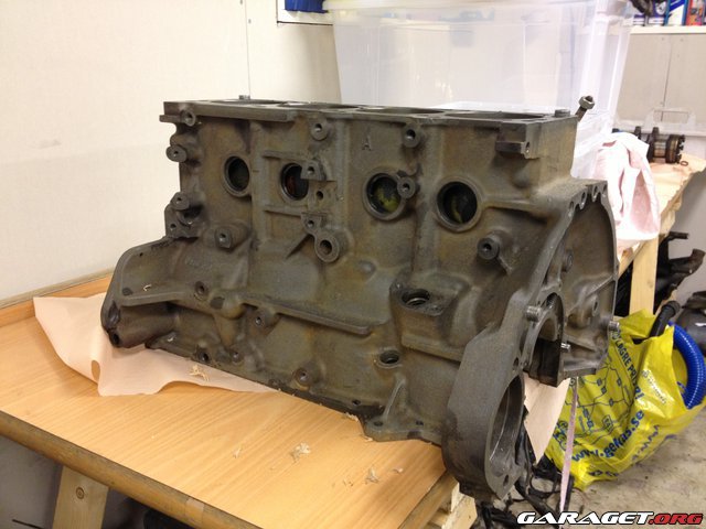

Blev lite renare efter avfettning och diskborste, tandborste.
Det mörka är rost om det inte syns

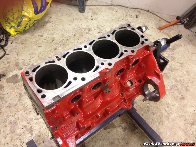

https://www1.garaget.org/gallery/images/162/161997/161997-5901c19cdbbb19035a6747ec79de4fb6.jpg
Första lagret med färg på blocket
https://www1.garaget.org/gallery/images/162/161997/161997-7b71fb247ab0db53d4da0be24f2140b7.jpg

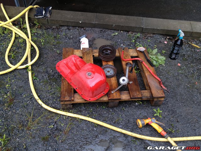

https://www1.garaget.org/gallery/images/162/161997/161997-a5de413fcc511a6fbf07cea249f5c80b.jpg
Lite andra grejor som är tvättat med avfettning som ligger i stripall tills nästa garage besök!

Nästa gång det blir garaget blir det måla ett lager till på blocket, hona loppen och rengöra kolvarna! Ha de

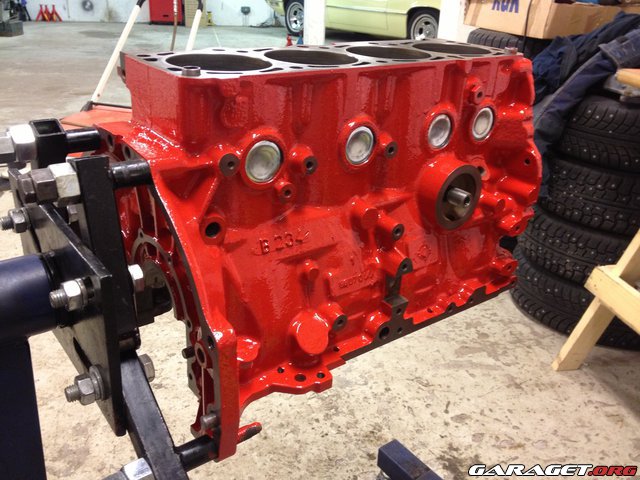

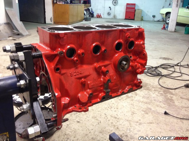

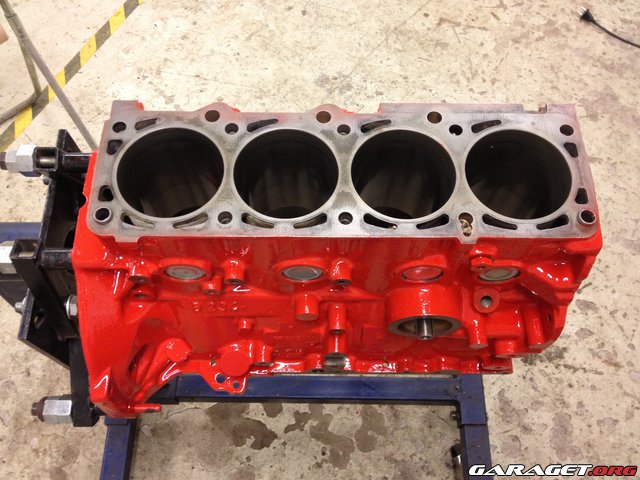

https://www1.garaget.org/gallery/images/162/161997/161997-26851ee27df32b22bc5dff177a3831f4.jpg
Blev någon timme i garaget idag!
Fick målat färdigt blocket och satt i nya frostpluggar

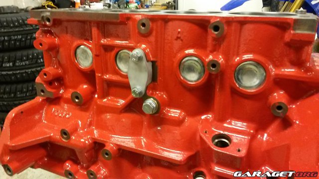

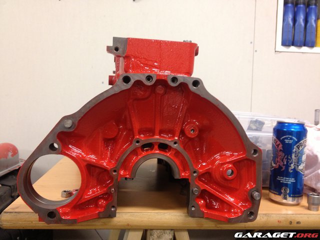

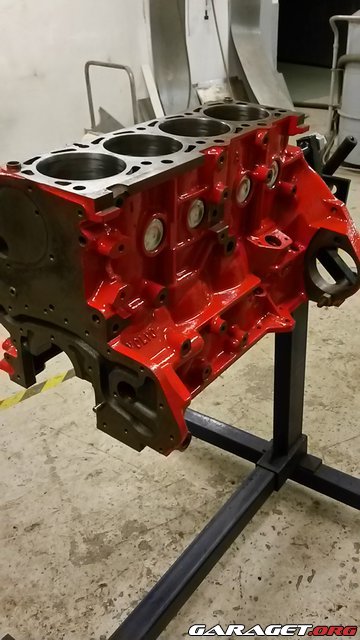

https://www1.garaget.org/gallery/images/162/161997/161997-cc09b66310f571f77ad038b0aa7a113b.jpg
https://www1.garaget.org/gallery/images/162/161997/161997-e05d3c41b69cfd1fd5551b39e14c56a4.jpg
https://www1.garaget.org/gallery/images/162/161997/161997-811c7c527c9313a824d4e265683b86e7.jpg
Han tyvärr inte hona loppen idag ha de

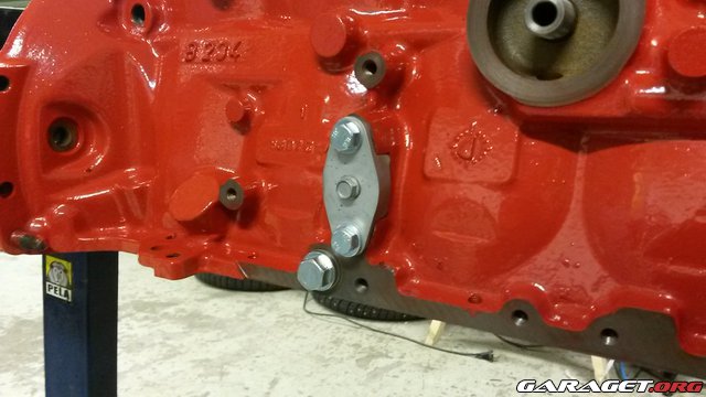

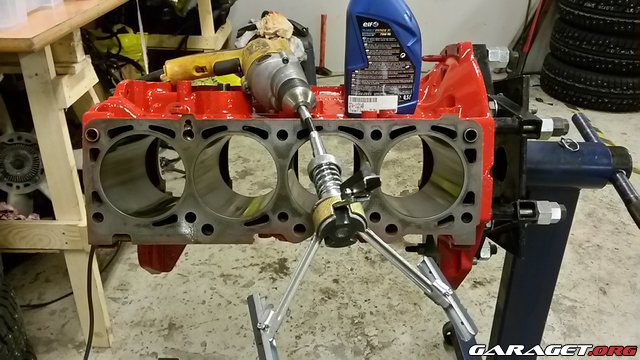

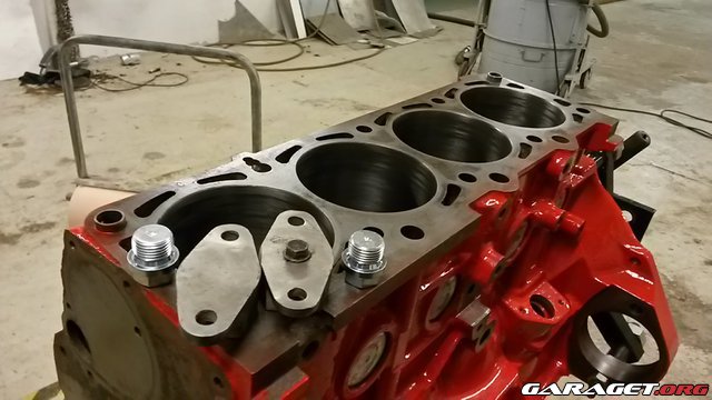

https://www1.garaget.org/gallery/images/162/161997/161997-afc63aa94fca7c171c316f32d8694ae6.jpg
Fick honat cylindrarna och fixat pluggar till oljekanalera som va till balansaxlarna! God natt
https://www1.garaget.org/gallery/images/162/161997/161997-4d695d2688fcd69bcbe3aadfb8606efb.jpg
https://www1.garaget.org/gallery/images/162/161997/161997-3bad669718c02b02ee123d61f50fa919.jpg

https://www1.garaget.org/gallery/images/162/161997/161997-dadc239c33ed1b0a6c3ba194f9b25759.jpg
Pluggade oljekanaler
https://www1.garaget.org/gallery/images/162/161997/161997-6f1e16459c9bea5d5a4c5fbee8ee3eae.jpg

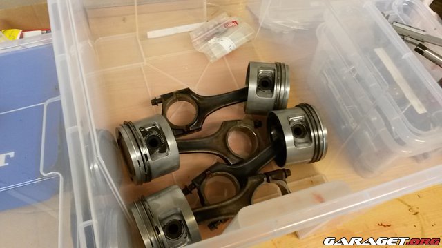

https://www1.garaget.org/gallery/images/162/161997/161997-931d044cb7ff08f13c702207354a2f9d.jpg
Kolvarna rengjorda och ringgapet på kolvringarna mätt och monterade på kolvarna

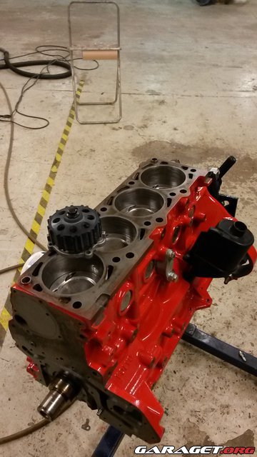

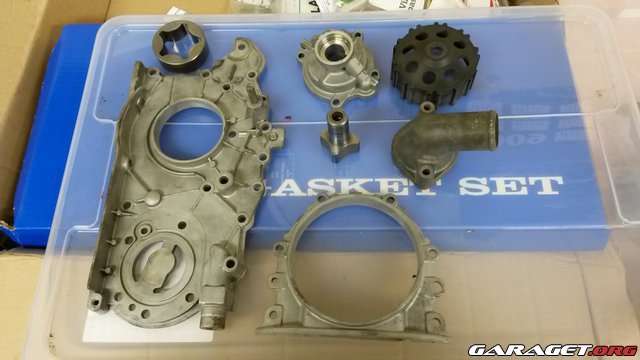

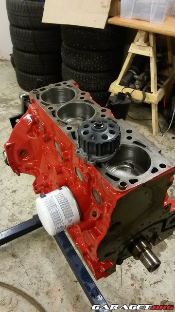

https://www1.garaget.org/gallery/images/162/161997/161997-dc93d9508ad6bcae159c9c1758d47129.jpg
Va några timmar idag i garaget.
Satt i vevaxel och kolvar. Fan va gött
https://www1.garaget.org/gallery/images/162/161997/161997-13f4f4ef49d33b4c01a5da68d5b74c81.jpg
Oljepumpen är renoverad med: huset blästrat, ny packbox på axeln, ny bult och nytt drev fick även på ett ölfilter som det så fint heter på tyska
