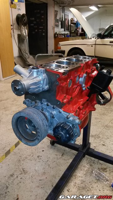

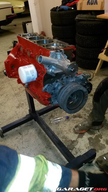

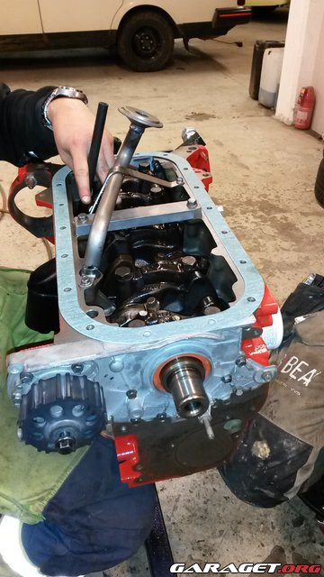

https://www1.garaget.org/gallery/images/162/161997/161997-4ef1dbf25267172b2d8faaa4dec0d6a1.jpg
Fick gjort lite idag. Satt dit silen, oljetråget, kåpor med nya packboxar och oljepumpen
https://www1.garaget.org/gallery/images/162/161997/161997-b5ef481112b45d96b545240faa2cb1c1.jpg
Ska på en aluminium remskiva.

1 november 2013
Har inte lagt upp något på länge nu för har vart mycke skit med mina bilar.
Bytt växellåda på 240in och bromsar även på min Audi.
Men så här lång har jag kommit med motorn.

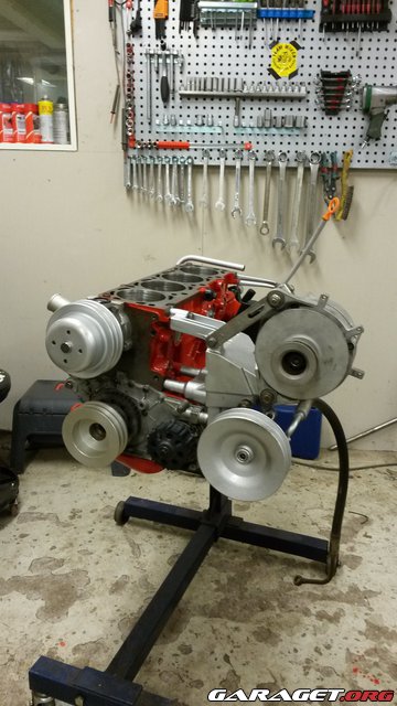

https://www1.garaget.org/gallery/images/162/161997/161997-5e7cc9b905bbbb2e88729235a7e7925f.jpg
Länge sen jag uppdatera nu.
Hinner inte va i garaget så mycket nu för tiden.
Blocket färdigt nu så toppen ska jag ge mig på nästa besök.
Ha de

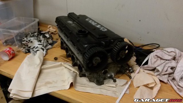

8 januari 2014
https://www1.garaget.org/gallery/images/162/161997/161997-8c08f98d9f666925ab528370c1ebf1a9.jpg
Nu är toppen inlämnad för hinner inte med ventilarbete osv.
Det som ska göras på verkstad är: tvätt, blästring utvändigt och i kanaler, förbränningsrum, slipning av ventiler, fräsning av säten och planing.
Sen blir det ju lite fix när jag får hem den.

24 januari 2014
https://www1.garaget.org/gallery/images/162/161997/161997-3f451ed93fb6ec1732b88a8a8f8ae21a.jpg
Hämtat toppen från verkstaden efter komplett renovering.

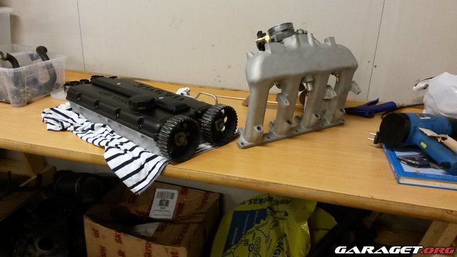

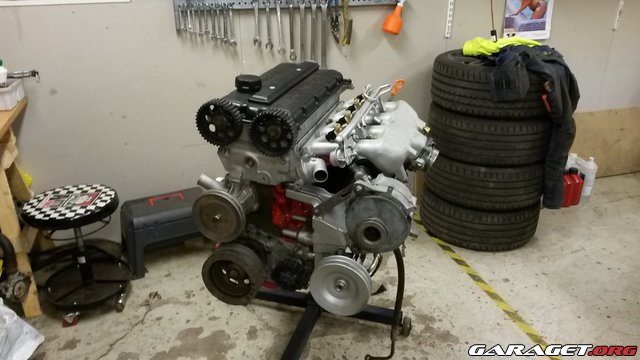

10 juni 2014
#80
Nu är allt hemma för slutmontering av motorn.
Fick hem alu remskiva, tänddelar, extraktor och kamrem igår.
Även grejat lite med bilen så som 16 tums elfläkt på kylet, nya dämpare bak, svetsdiff och byggt eget spakställ med riktigt täta lägen.
Kommer bilder.
