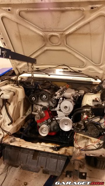

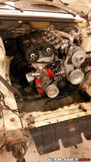

https://www1.garaget.org/gallery/images/162/161997/161997-28f41bf87f2acf8a07de9e976d055505.jpg
Nu är han nästan i.
Håller på lite med motorfästen.

Svetsar du egna fästen eller hur gör du med dom?
kolla gärna in mitt projekttråd 245 med T5 motor :)
Mvh Pontus
148 Inlägg
24 juli 2014
#104
Blandat lite fästen och kuddar från 740 och 240!

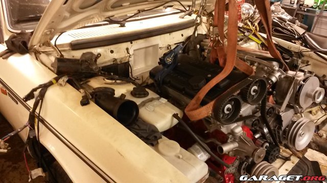

https://www1.garaget.org/gallery/images/162/161997/161997-eb7d815fb8393272eeb9b56ca5961dee.jpg
Fick fälla in en plåt i torpedväggen.
Den blev lite stor med är gjord i bara en plåt bit.

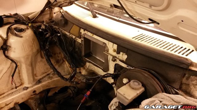

https://www1.garaget.org/gallery/images/162/161997/161997-222c837340eacba3259b25789b68f234.jpg
Monterat ur motorn 40gånger nu och äntligen nöjd med allt så nu ska motorummet tvättas sen den slutgiltiga monteringen
